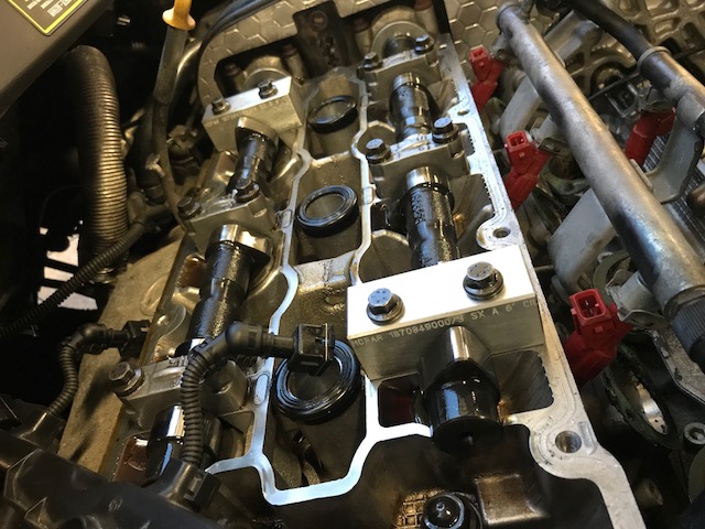

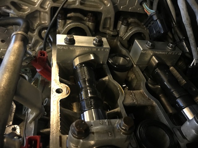

        Har nu fått bilder på kaminställningen från verkstaden! Jag kan inte se något konstigt, men någon annan kanske ser bättre. Jag är säker på att det är min bil då jag ser vissa kännetecken på densamma.
        Tor Ljunggren Arvika
        #34817
        Hmmm.. ja du Tor. Internetspekulationer är som de är men dels kan man konstatera att du har kamlås som ser ut att vara använda rätt. Det är bra. Det är dock ingen tydlig märkning där jag kan läsa 3.2 eller GTA eller liknande. Om dessa kamlås är till 2.5/3.0 får du ditt nuvarande problem och det går inte att säga om det är rätt kamlås men de förefaller åtminstone att sitta rätt.
        Även med rätt kamlås kan remmen behövas korrigeras i efterhand. När man monterar den är det nämligen pisstrångt och pilligt. Ofta hamnar remmen långt ut på några av kamdreven och mot insidan av kamdreven. Då tar remmen en längre väg och tajmingen efter att man dragit runt motorn ett par tre-fyra varv blir off igen. Fråga hur jag vet hade du bott i närheten hade jag ställt upp på att lossa kåpor och insug för att kontrollera med allt på plats för att se om din timing verkligen stämmer utan att lossa själva remmen. Skulle säga ca 2h arbete att lossa, kontrollera, återmontera utan att röra remmen. Lägg till 1h för svärande och grubblande.
        Utöver timingen skrev du tidigare att: ”Byte av 12st ventiltryckare cyl 1-2-3, 3) Byte av en sprucken ventilfjäder”. OM timingen står rätt och du nämner att du emellanåt kan höra ett oljud från den cylinderbanken kan det vara så att den har något allvarligare fel inuti bakre toppen. Omöjligt att spekulera i framgångsrikt utan att höra bilen och framförallt känna hur den går.
        Men en fråga: om du i kökörning rullar fram med drivning i ettans växel kring tomgång – hur går bilen då? Om den rullar framåt jämnt och fint är timingen nog rätt. (Generalisering!) om din bil gungar framåt eller liksom småskuttar framåt står en eller flera kammar fel. (Igen en grov generalisering men med mycket sanning i!)
        återkoppla gärna. Hoppas att du kommer att få fart på långfärdsmissilen från Arese!

          Står ju ett Mopar nummer på samtliga kamlås på bilderna. Så någon med insikt i numren för rätt lås kan ju se om det är rätt grejer de använt.
          #34819
          Besar Jashanica
            Enligt länken nedan så skall de vara till 3.2, samma part nr:
            http://www.alfaworkshop.co.uk/parts/156_Cam_Lock_Tool.shtml
            1870849000
            #34820
              har kollat i alfas eget verktygs program och det är rätt jiggar så den frågan är ju löst om det var rätt eller ej.
              däremot så är min fråga. alla nockarna är dom rätt i profil ? vissa ser spetsiga ut och vissa ser platta ut som dom ska vara på 3,2 motorn. kan vara bilderna som är lite dåliga men tittar jag på cyl 1 insug och avg så ser det spetsigt ut.. men som sagt kan vara dåliga bilder som gör att dom blir otydliga vid förstoring.
