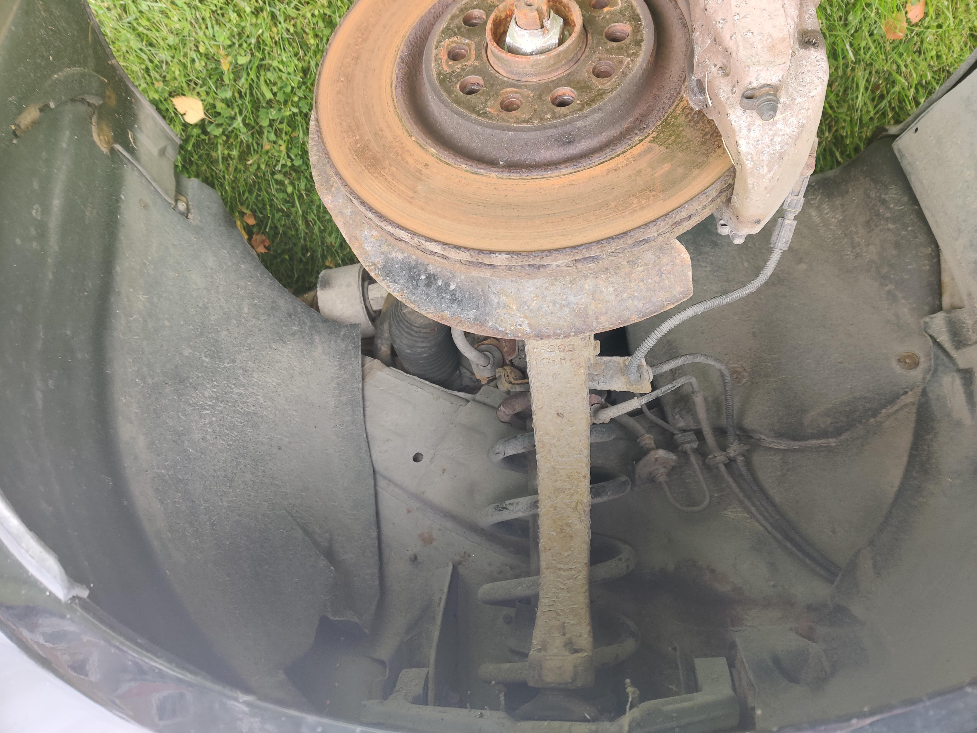

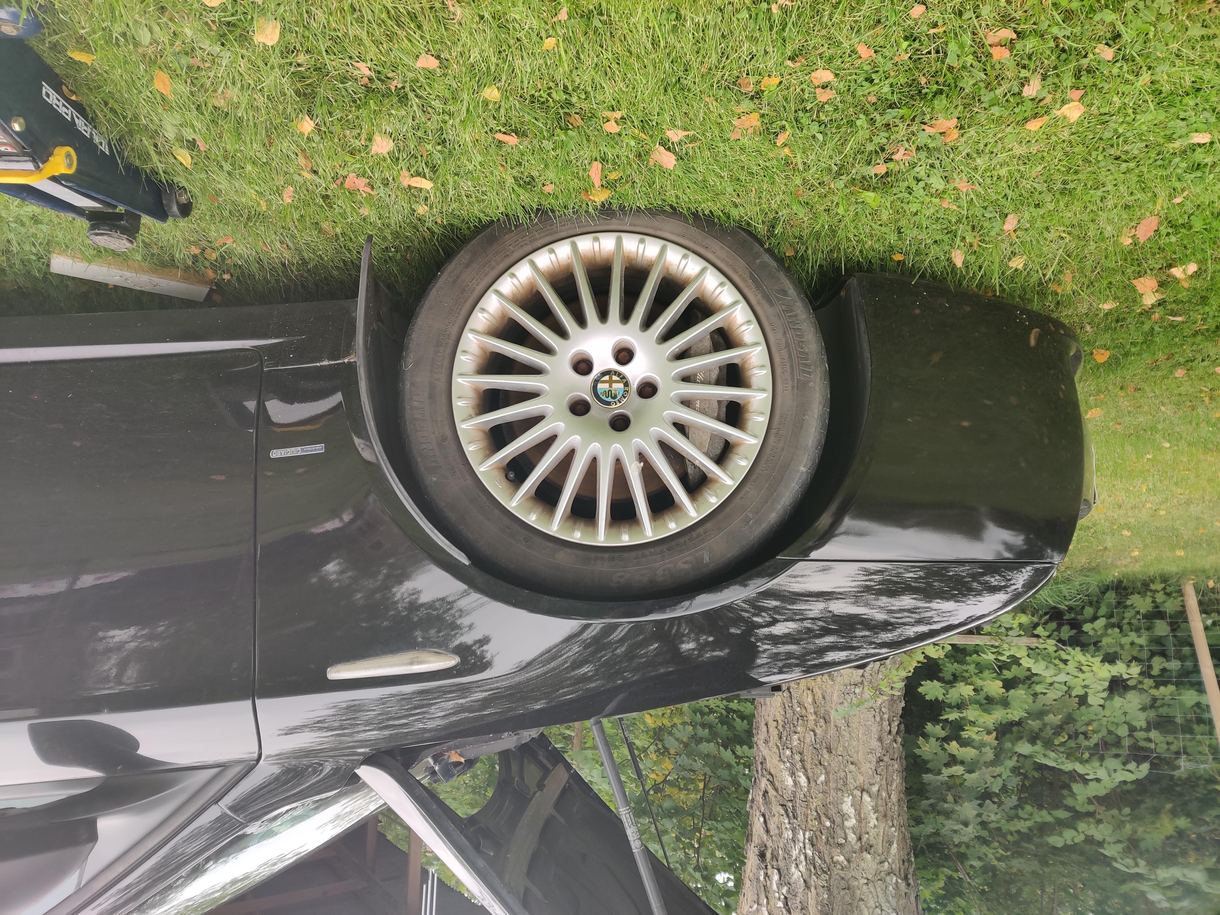

      Hej, idag skulle jag besikta min vinter bil, när jag försökte starta den igår kväll så var den tom på batteri så den fick ladda över natten. Nu på morgonen när jag skulle köra in den på gården för att städa den inför bilprovningen så upptäcker jag att den liksom “hänger” i vänster fram. Lossar på hjulet för att se efter men som lekman så kan jag inte se något fel. Vad är det för något fel som är trasigt?

        för det första. vad är det för bil.
        alla bilder är exakt likadana. svårt att se.
        men mest troligt en brusten fjäder.
        eller en avrostad fjädertalrik som kasat ner på fjäderbenet och då hänger den mera.

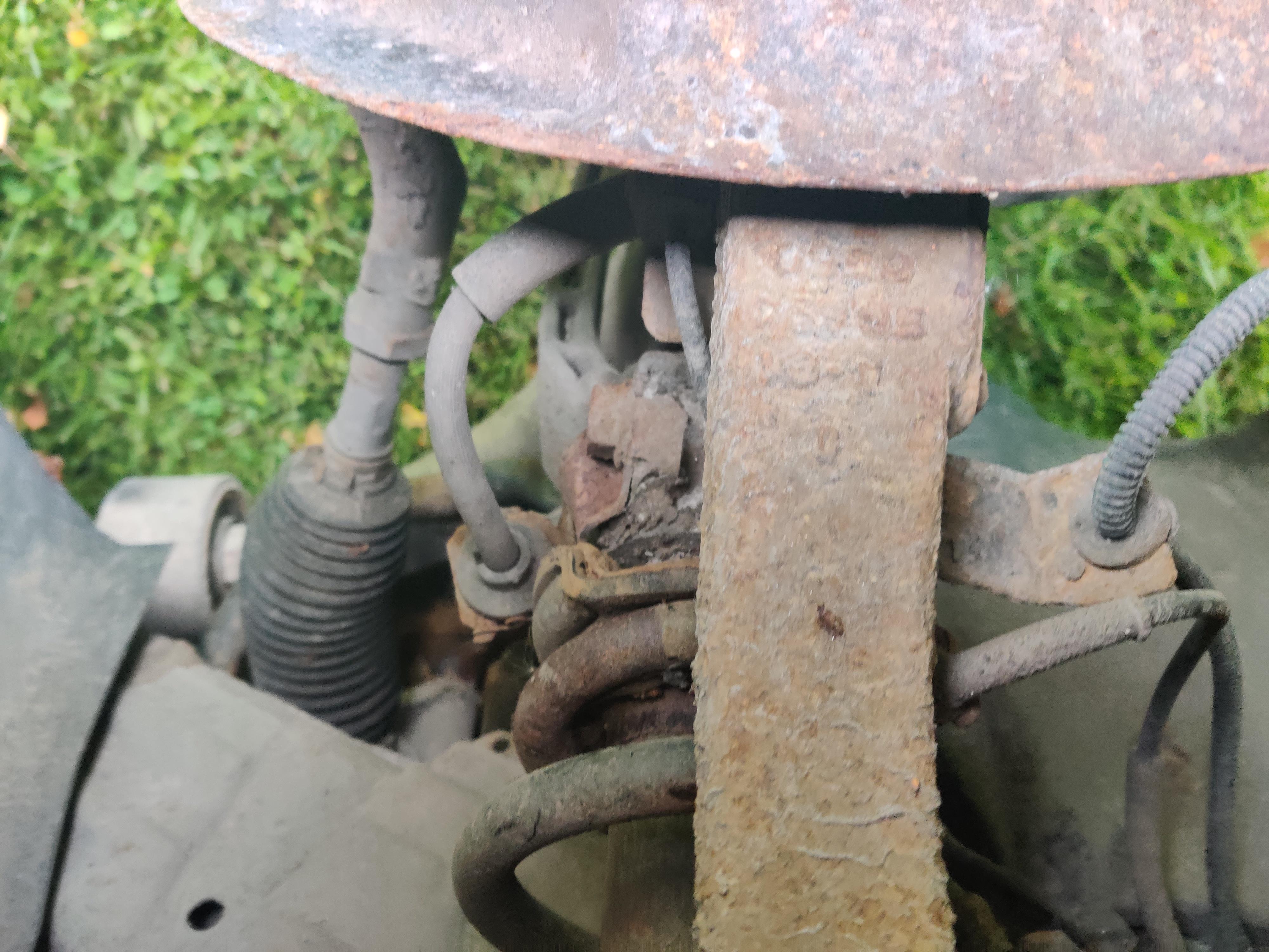

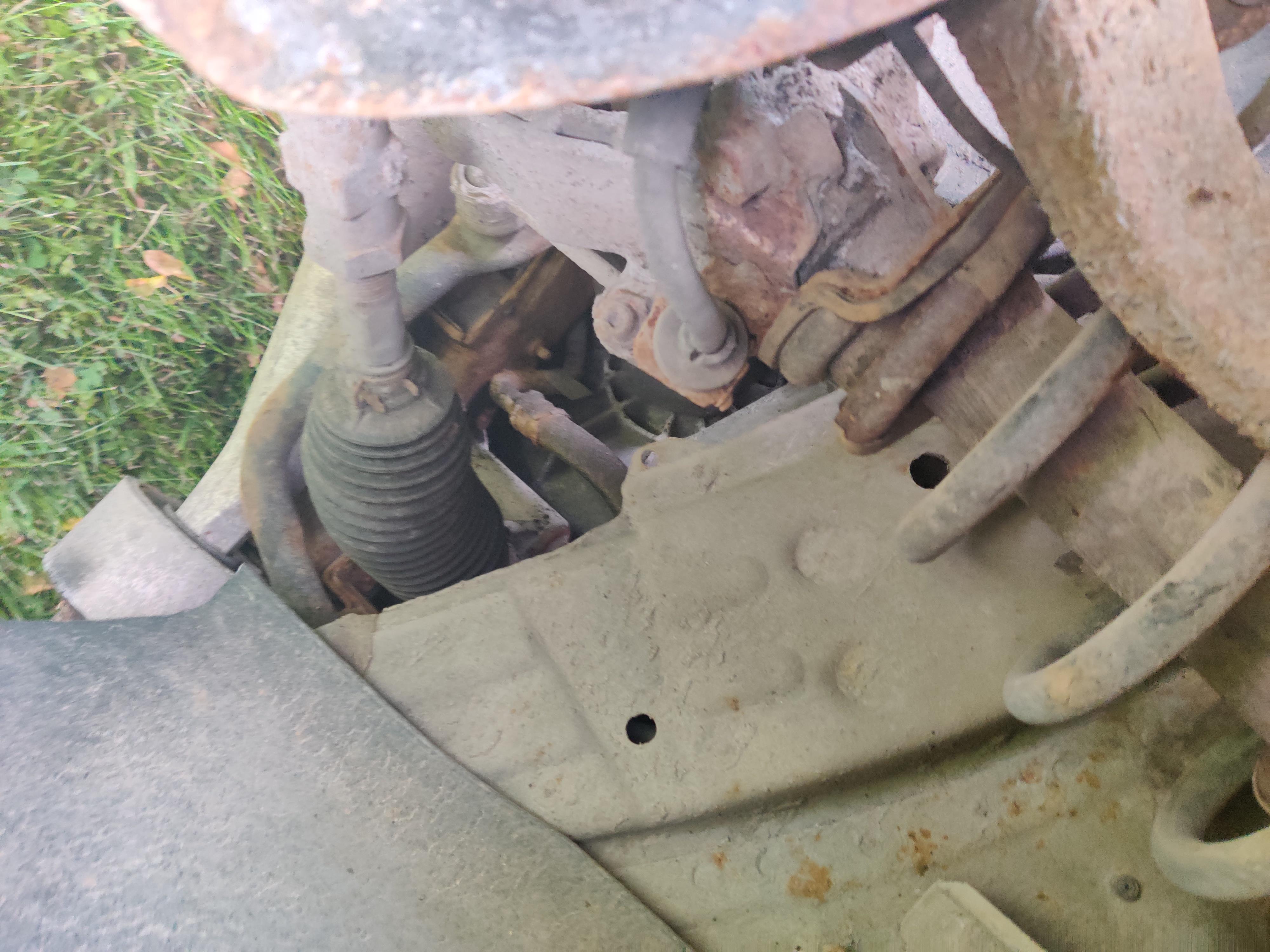

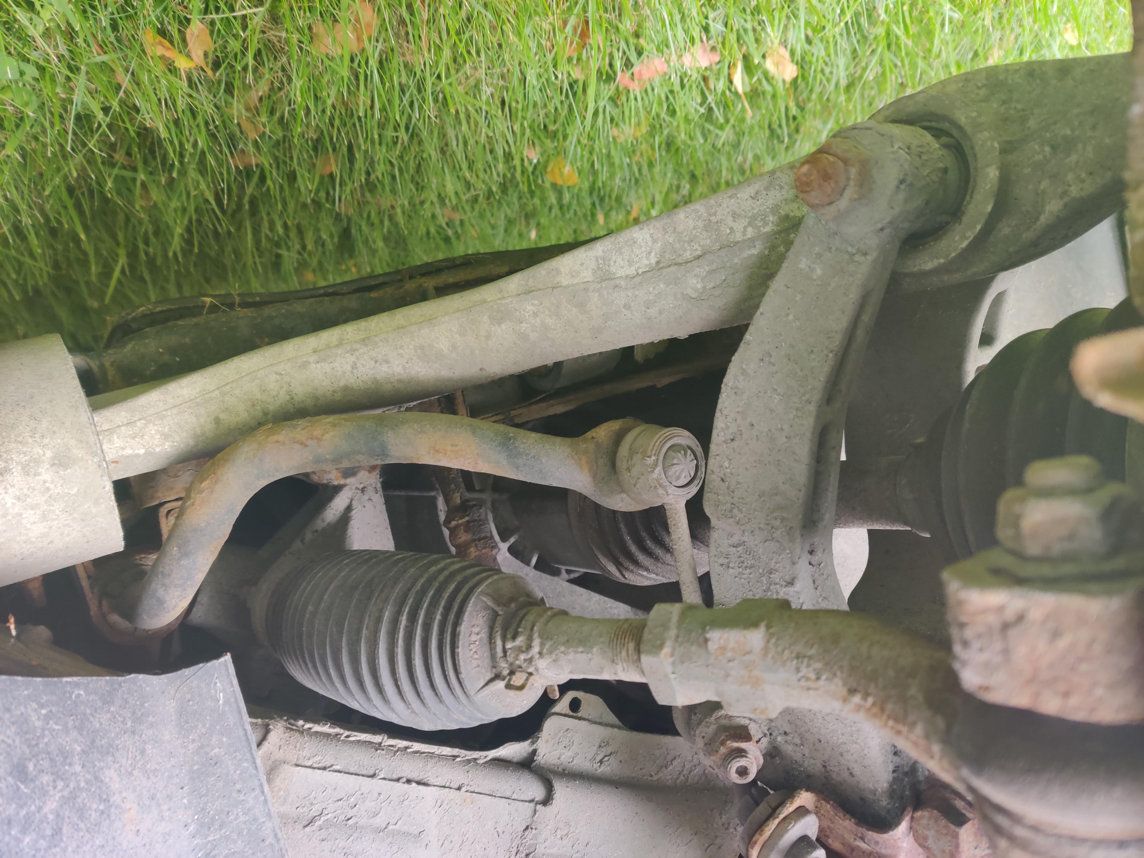

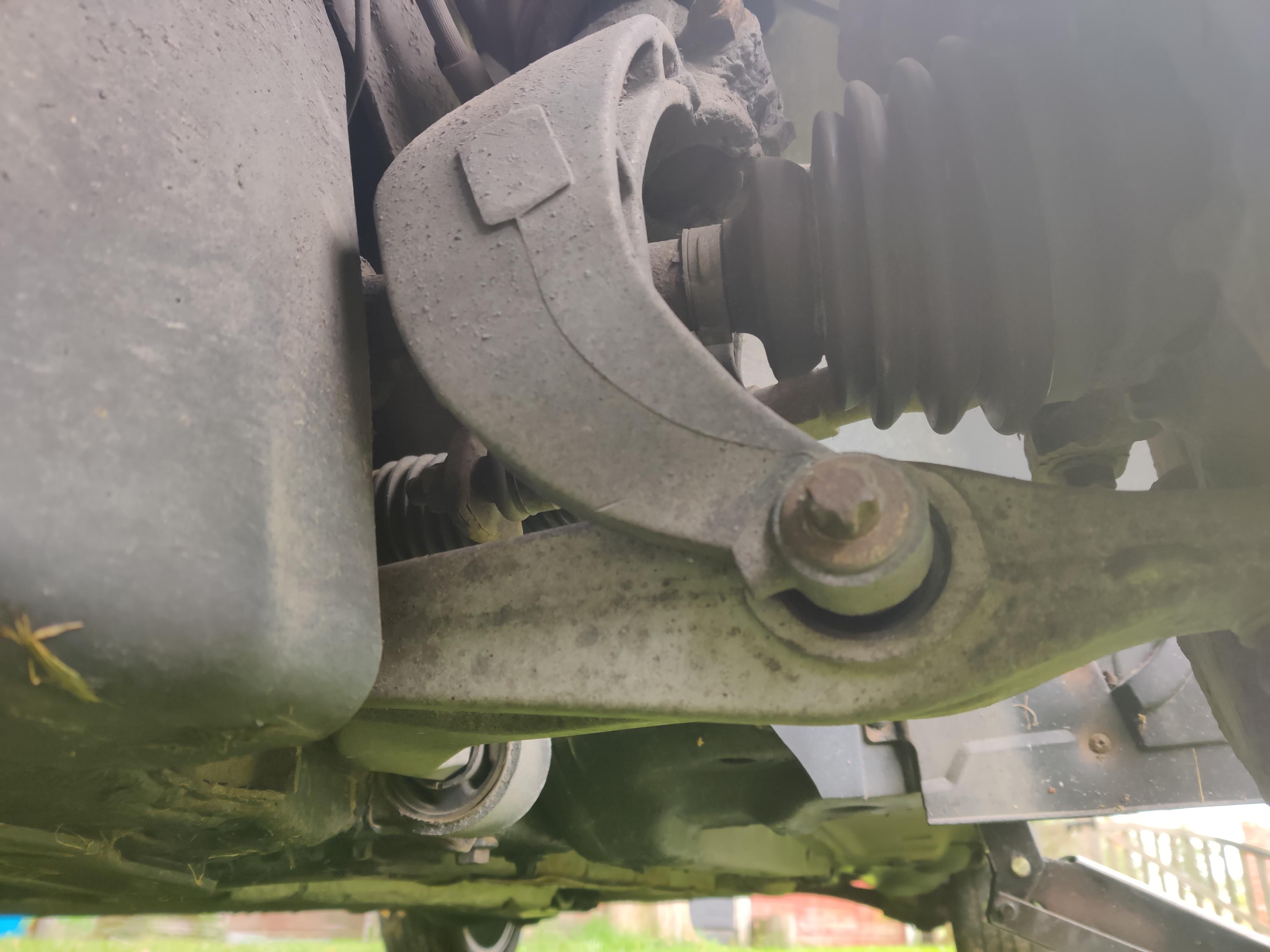

        Hasse Ohlsson
          Det är en 159 2.4 JTD.
          Det var också min första tanke men fjäder ser hel ut och den ser ut att sitta där den borde sitta. Det syns bättre på de bifogade bilderna.

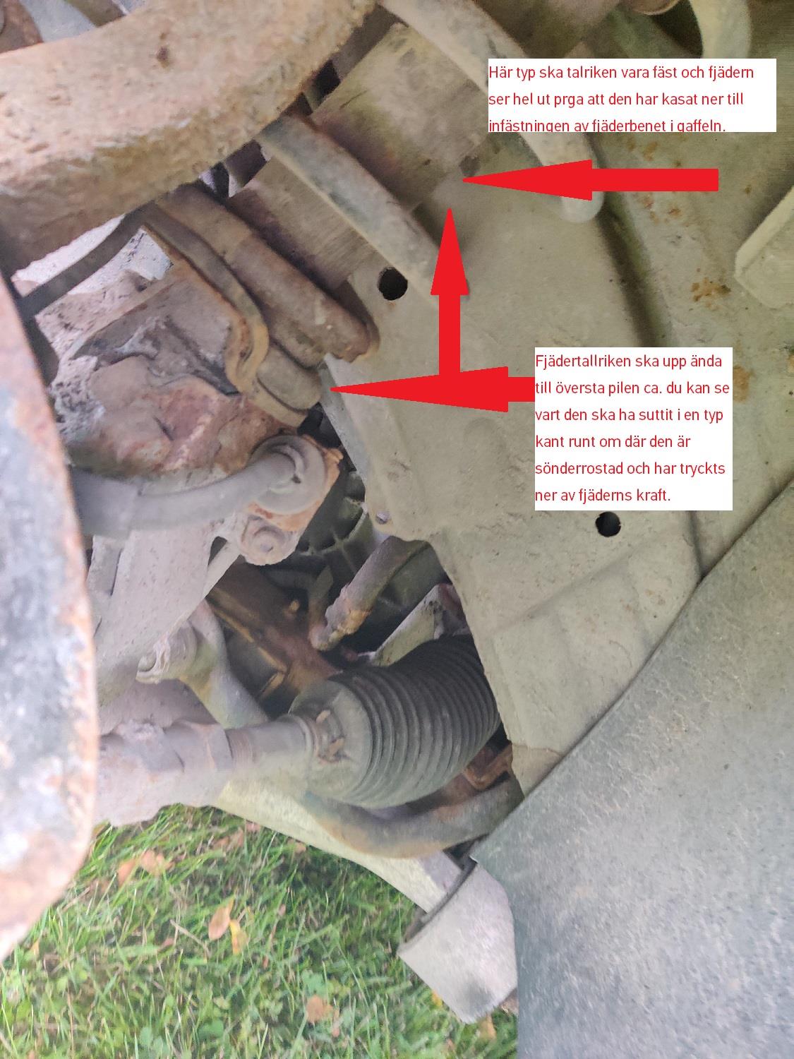

            det är fjädertalriken som rostat sönder i infästningen. se bilden

                ja det är byte fjäderben som gäller. båda fram då. man byter alltid parvis stötdämpare.
