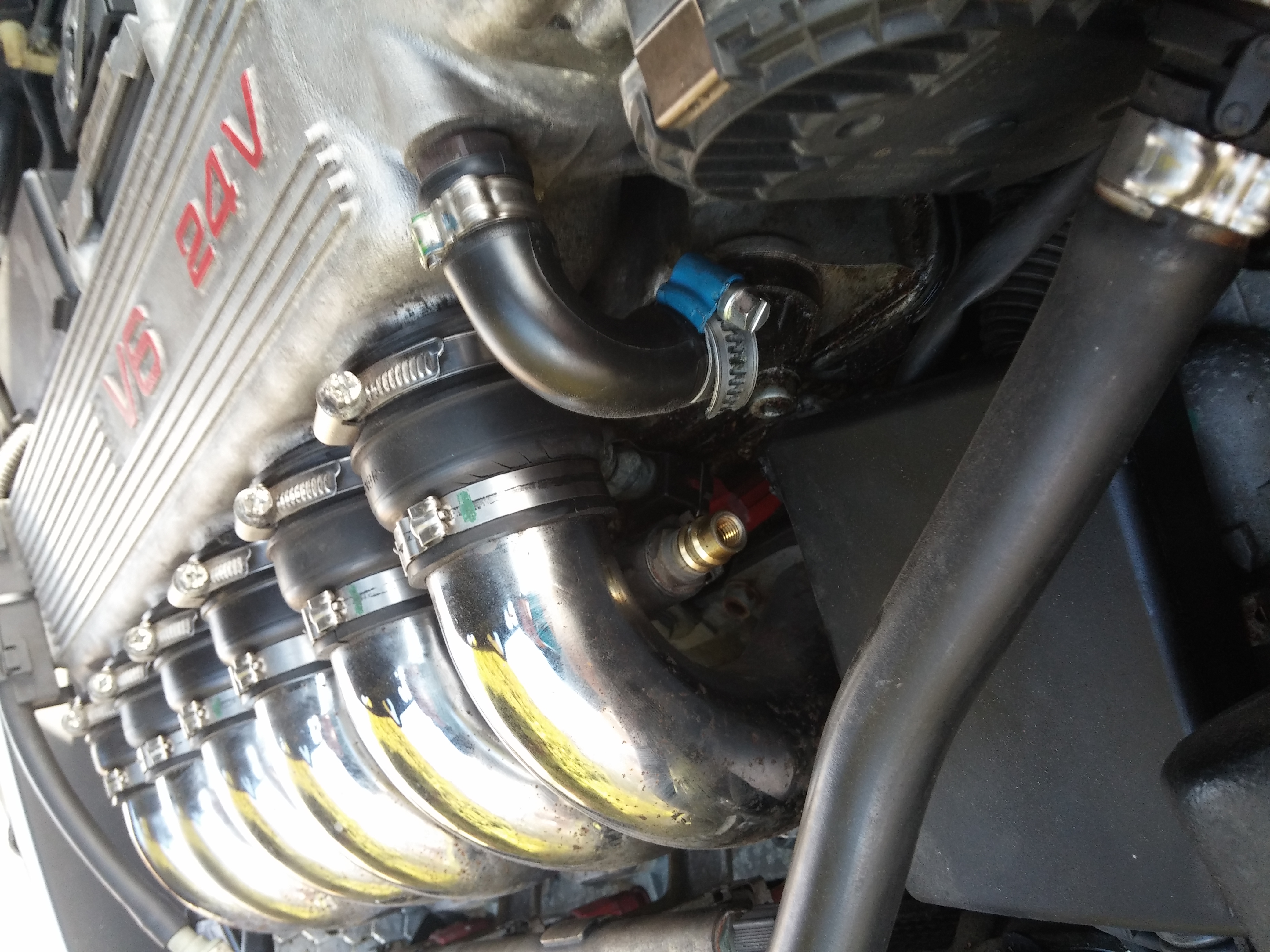

Är det nån som kan berätta vad den lilla guldfärgade ventilen? Är för något?
916 gtv 30 24v
Ingen aning, men det ser ut som om det är dags att börja fundera på att byta gummina till insugningsrören (sprickor).
Sitter den inte på änden av bränslelisten ? Om den gör det (vilket jag tror) så kan du säkert sätta en mätklocka eller liknande för att mäta railtrycket.

kenneth har rätt
det är för mäta bränsletrycket i raiden vid felsökning på verkstad.

Sätt snygga slangklämmor på insugsgummina. Inte med skruv utan den variant som man klämmer. Det blir mycket snyggare med klämvarianten. Jag köpte mina på Meca. Tång tror jag att jag köpte på Biltema.
larsjoh51
Du menar som de som sitter i ena änden av mina?
