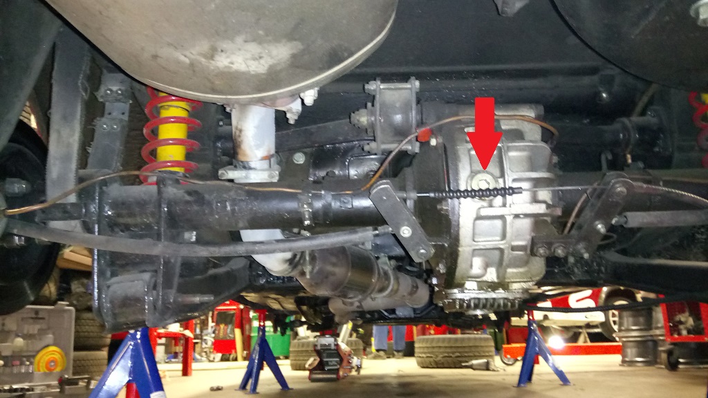

      Hej.
      Vill byta packning o olja i bakaxeln på Spidern.
      Var sitter (vilken av bultarna är) oljepåfyllnings hålet ?
      Andra sidan ser lika ut men utan bromsrör…
      Tackar på förhand
      Peter
      1. Peter
      #33485
        Påfyllningshålet sitter bakåt (handbromsvajrarna kommer att reta dig).
        #33486
        Pierre Veiret
          Som Igino säger, handbromsvajern kommer reta dig..

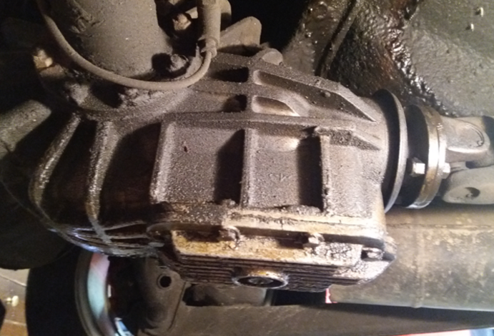

          #33487
          Peter Rson
            Hej o tack för svaren.
            Har varit utomlands, där av inte svarat.
            Jag har ett mindre oljeläckage i botten o plockade därför i tur.
            Till min förvåning satt det ingen packning där o ser inte ut som att det har suttit någon tidigare heller.
            Ska det inte sitta packning där ?
            Peter
            #33488
              Inlägg av Peter Rson på 2017-04-11 11:33
              Peter
              Det brukar det göra: http://classicalfa.com/products/GB052%7B47%7D1-DIFFERENTIAL-OIL-PAN-GASKET-1300%252d1750.html
