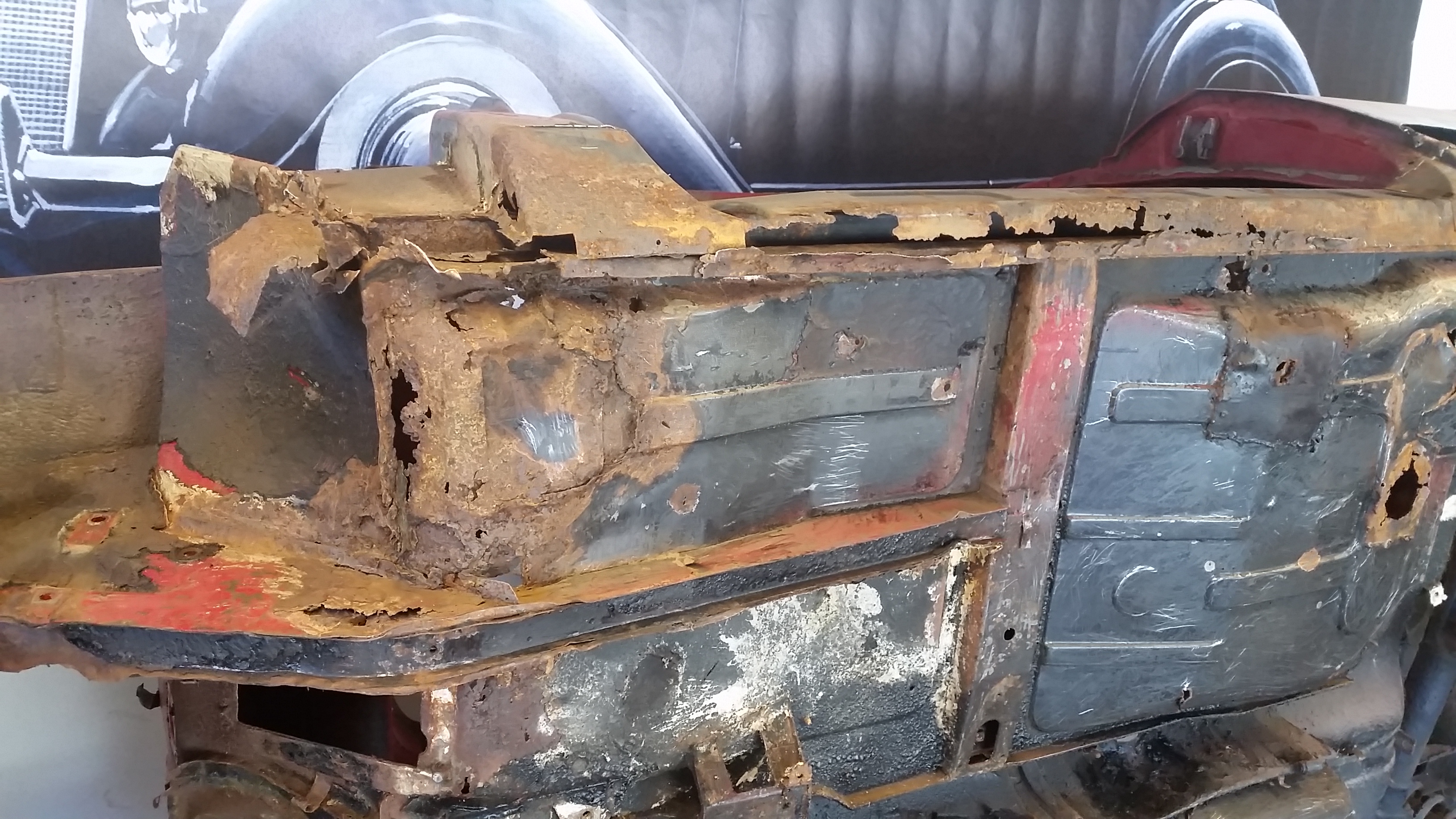

                        Arkeologi
                        Trösklarna var lagade med gammal bilplåt troligtvis ett tak? dom var grönmetallick invändigt!
                        demontering av yttertröskel för att se omfattningen av rosten!
                        Provmonterade dom “nya” NOS originaltrösklarna!  Jag kommer att byta mittentröskel och hoppas klara mig på halva innertröskeln? tiden får utvisa…..

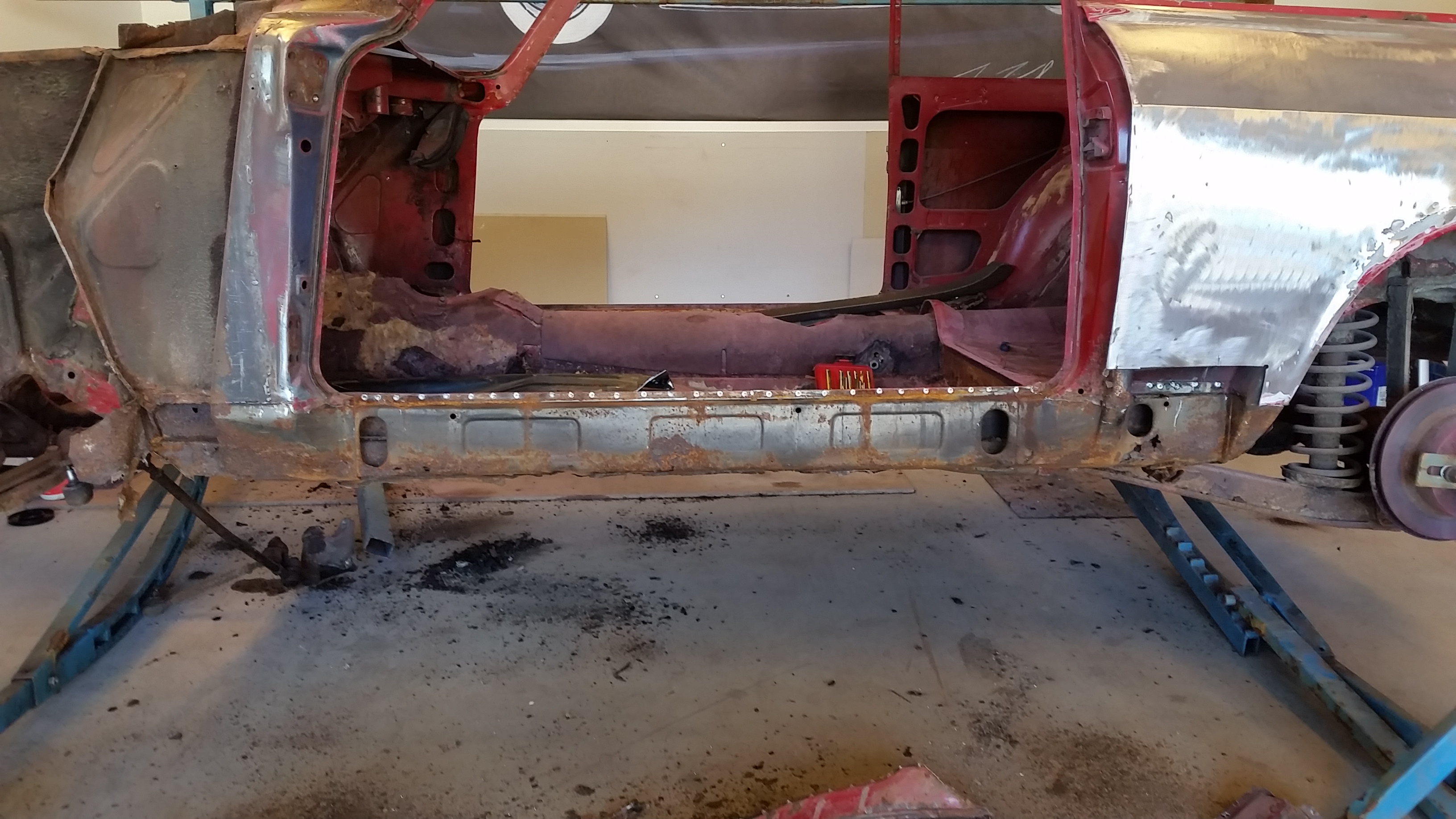

                        Andreas Åberg
                          Karossen är snart plåtren utvändigt, mycket spackel att slipa bort…….. men den verkar rätt så bra. ska slipa “alla” utvändiga känsliga ytor sedan väntar blästring av övrigt!
                          Skärmarna har både badat i stripall och slipats!  blir nog en blästring invändigt innan primer!
                          Främre nedre hörn finns väl inte som ekonomiplåt? här måste jag finna originalformen
                          MEN här är jag rädd att jag skaffat mig problem! Vänsterskärmen är skarvad på mitten, och det känns som vänster och höger skärm inte har samma krum i ovankant mot huven! högerskärmen är mera konkav! Någon som vet om det är så på dessa bilar????
                          Skulle nog behöva få tag på en annan vänsterskärm! men jag känner mig osäker på nytillverkade skärmar! de jag sett har varit annorlunda i pressningar/radier! så jag lagar nog hellre en hyfsad okrockad originalskärm! någon som har nån kandidat?…..
                          Det fanns två NOS skärmar till denna bilen men tyvärr så fick killen som köpte förra ägarens andra osthyvel med dom

                          Per Wadén
                            Mycket att fixa!
                            Akta dig så att karossen inte slår sig när du har så lite som håller ihop fram och bak vagn, är ju i princip bara taket och kardantunneln som bär upp det hela.
                            Svetsa på några 30 x 30 järn strax ovan tröskel lådorna och strax nedanför fönsterlinjen. och gärna ett kryss där emellan.
