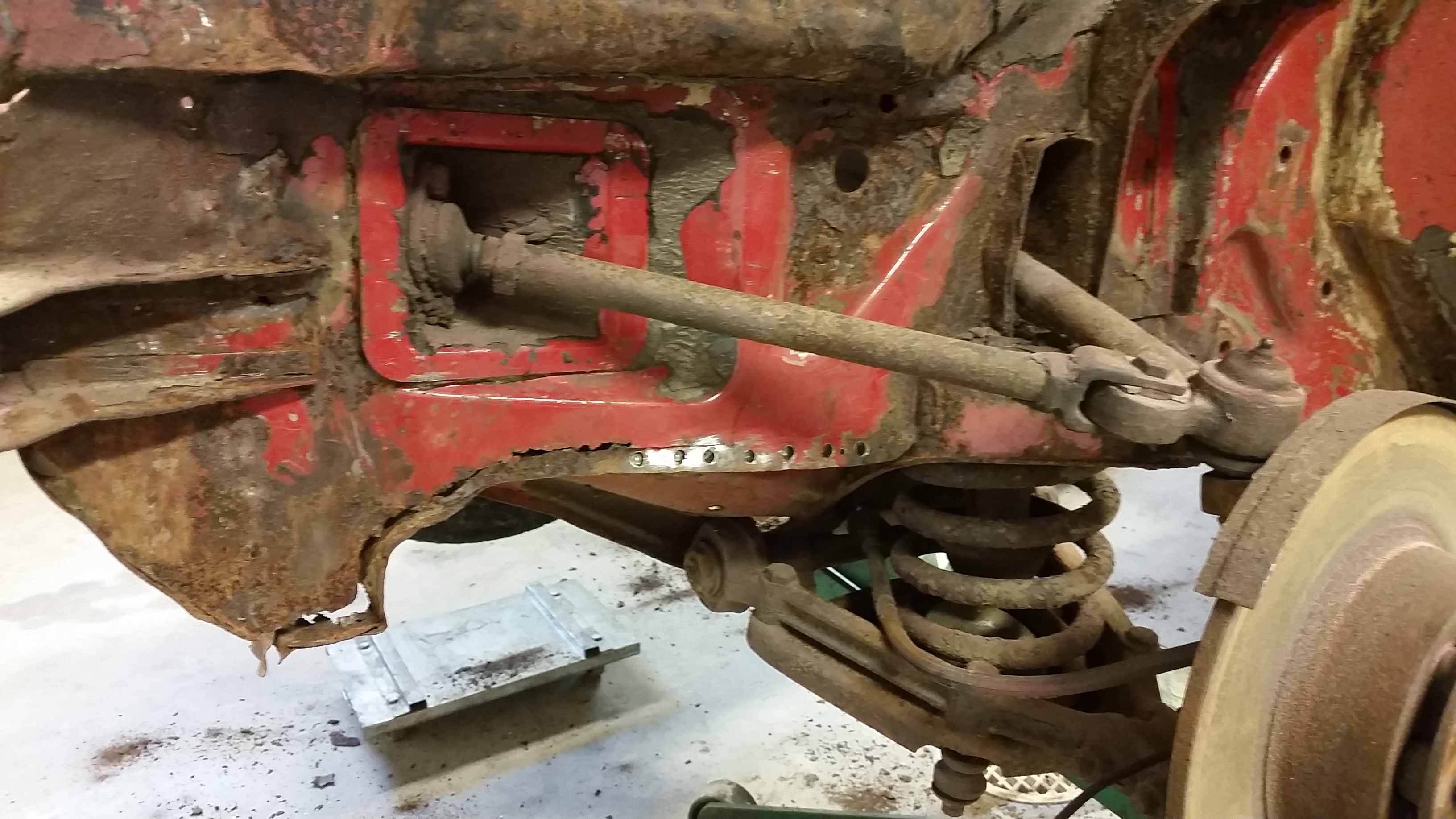

        Det som jag sett som värsta problemet är en gammal krockskada, Vänster innerskärm och ramben är skadade/ dåligt riktade. framvagnsbalken verkar sitta “rätt” den har varit lossad från rambenet och blivit framflyttad ca 15mm vilket ger den rätt kryssmått.  Det går att göra så men det är ju inte riktigt rätt            Så jag bestämde mig för att börja demontera för att se hur långt skadan går!
        Nu insåg jag att det inte är mycket som håller ihopa den! måste på något sätt fixera framvagnsbalken och inte låta den stå på hjulen!

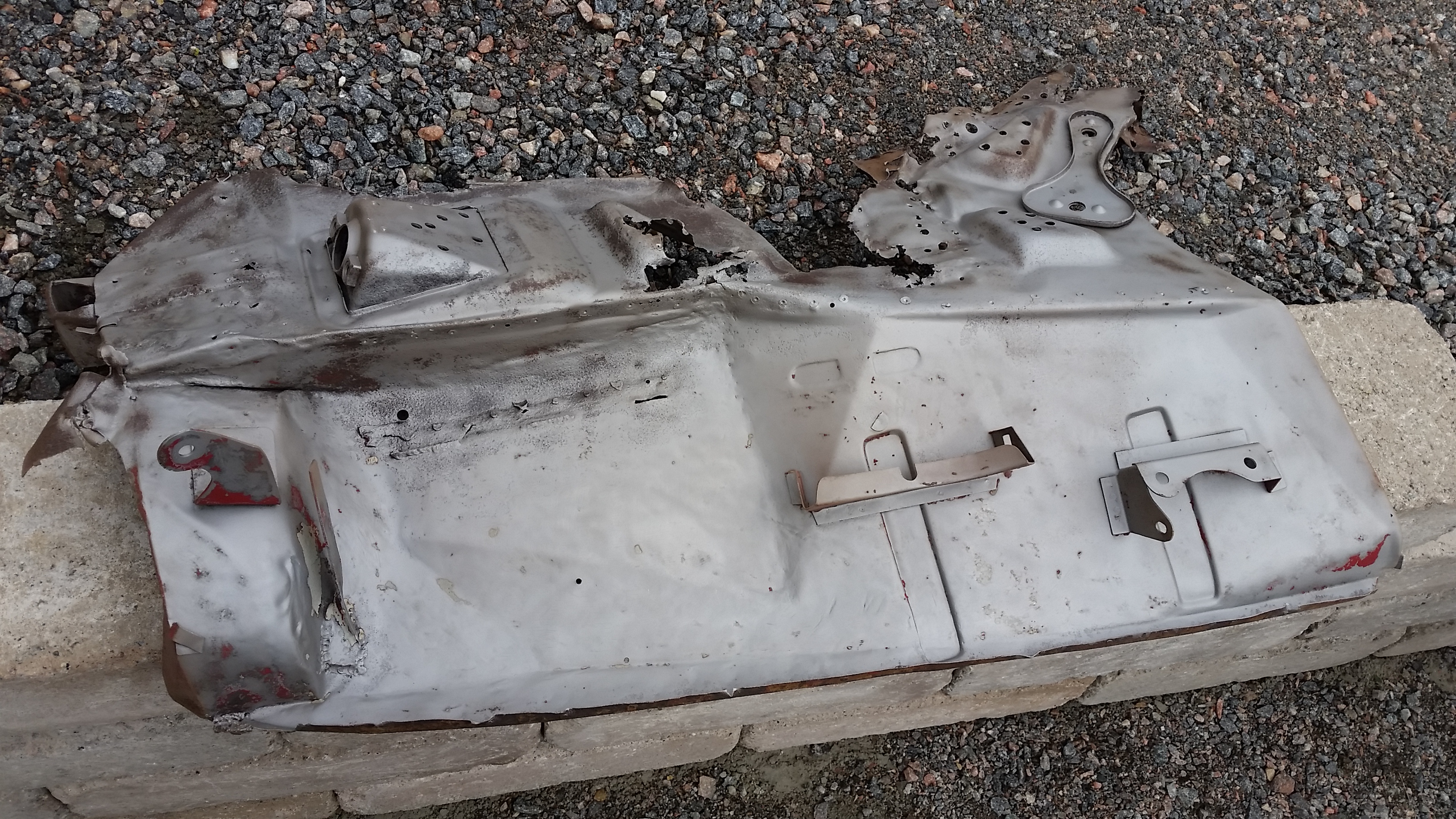

          Fick loss innerskärmen och den var värre än förväntat (varför är det nästan alltid s&aring blästrade av den och insåg att jag får leta efter en annan!
