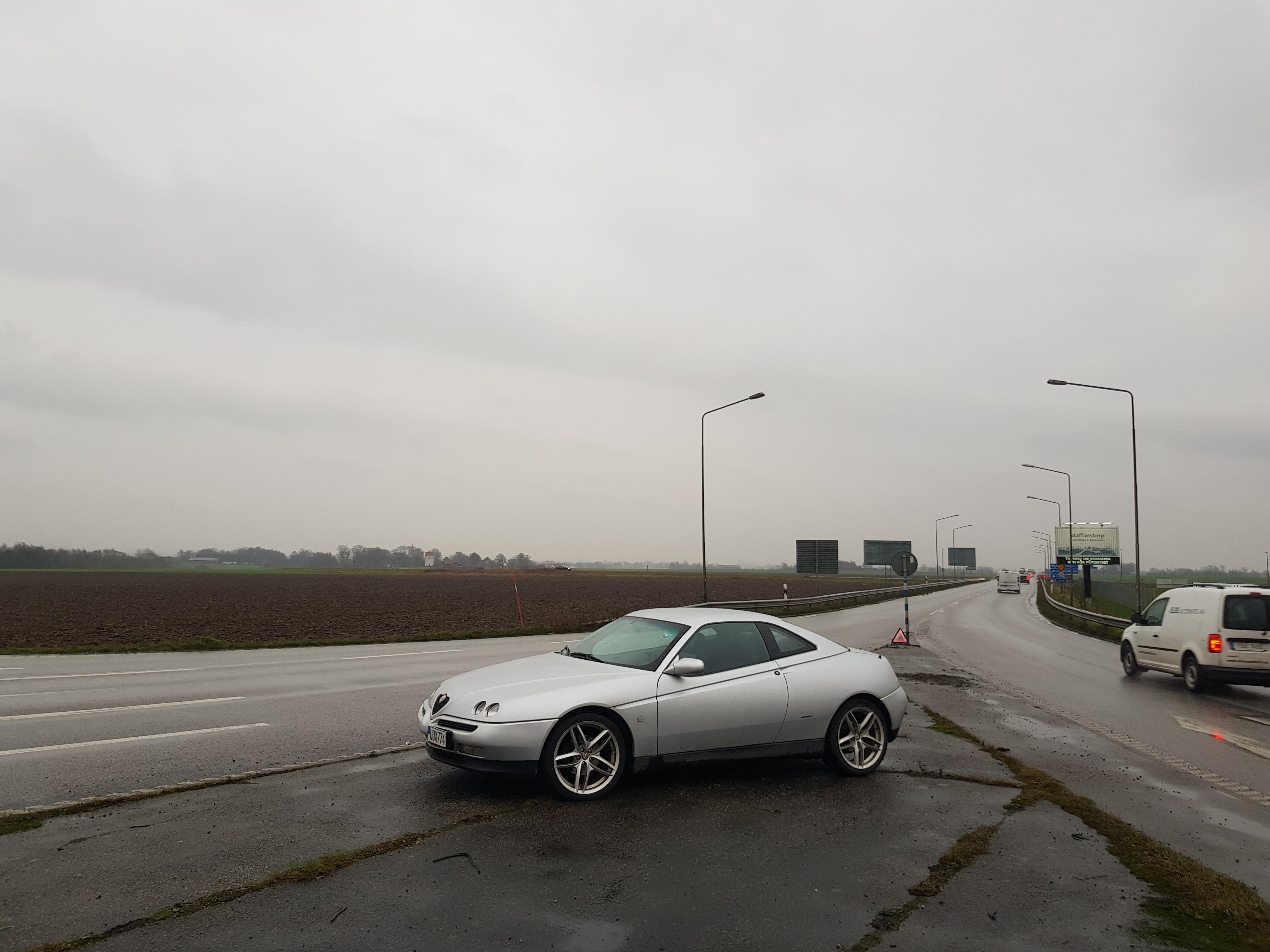

            Desto mer händelserik blev sensommaren och hösten. Först en uppmuntrande problemfri besiktning, sen mycket kort därefter slutade bilen ha någon form av kopplingsverkan. Timmen jag spenderade i väntan på assistans på avfart Lund S var väl inte den roligaste någonsin, men jag verkar åtminstone ha framkallat glädje för förbipasserande bilister.
            Därefter följde en höst och vinter av skruvande. Att byta slavcylinder hjälpte tyvärr inte. Huvudcylindern satt otroligt illa till, men jag kunde efter värdefulla tips från diverse håll renovera huvudcylindern och byta kolv inifrån kupén. Fortfarande ingen kopplingsverkan. Vid en uppstart för att prova sjönk pedalen i golvet, och då var det rimligtvis bara att acceptera ett kopplingshaveri.
            Jag tycker att det är trevligt att skruva på min bil själv, men kopplingsbyte är verkligen inget som jag vill ge mig på. Befra i Helsingborg fick uppdraget, och fick dessutom passa på att byta kamrem när de ändå hade bilen uppe. Verkstadsräkningar är aldrig något som gör en glad, men det är skönt att veta att den är bytt och att servicen är gjord. Befra bytte även ett gäng pluggar i blocket som hade droppat lite olja, bytte växellådesolja, etc.

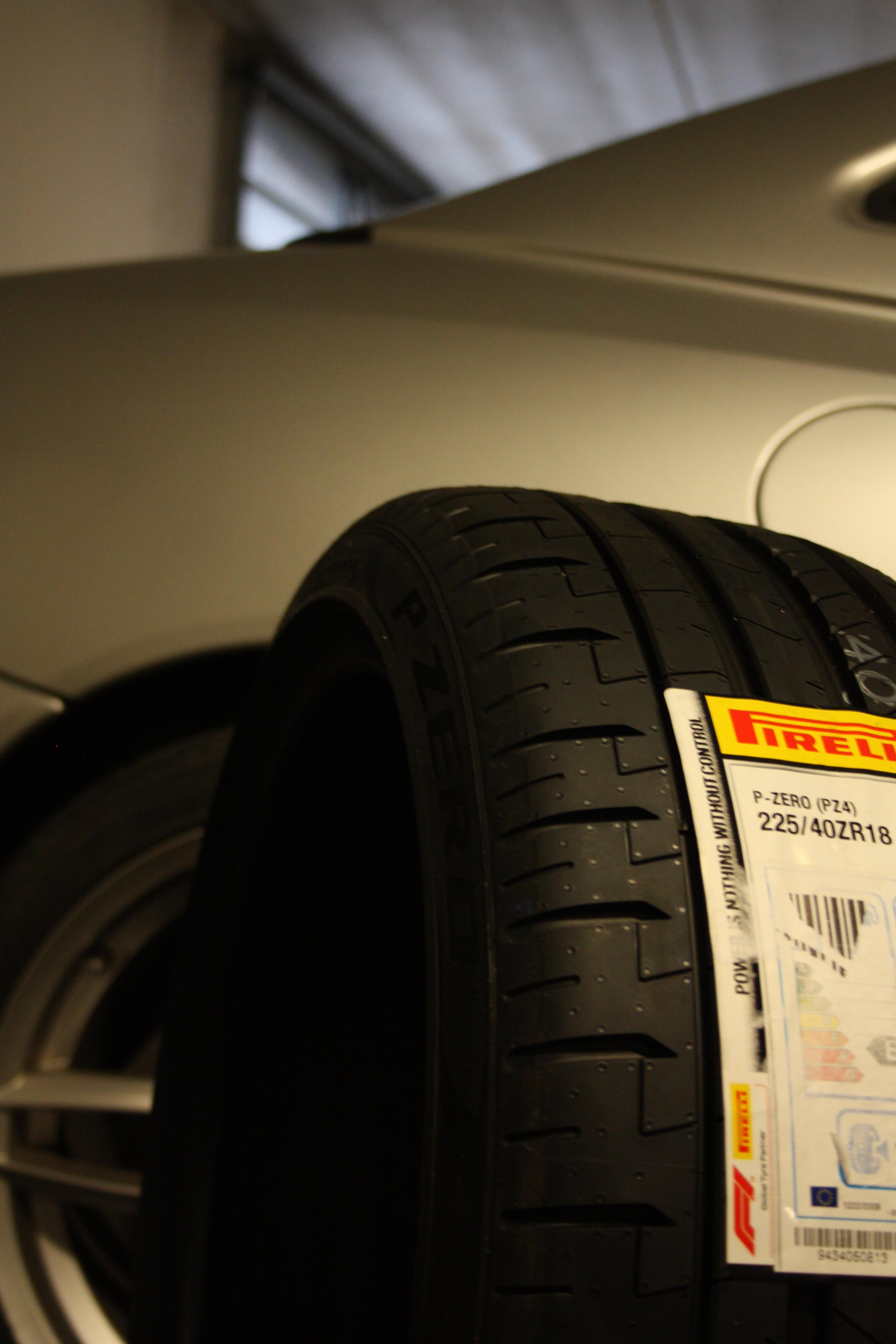

                Beställde också nya däck, som levererades idag. Det blev P-Zero PZ4, de ska enligt recensioner ha en bra kompromiss mellan grepp och vägljud, men eventuellt slitas lite väl snabbt. Det är dock värt en del pengar att ha bra däck, både för komfortens och väghållningens skull, så även om de bara håller ett par somrar gör det mig ingenting.

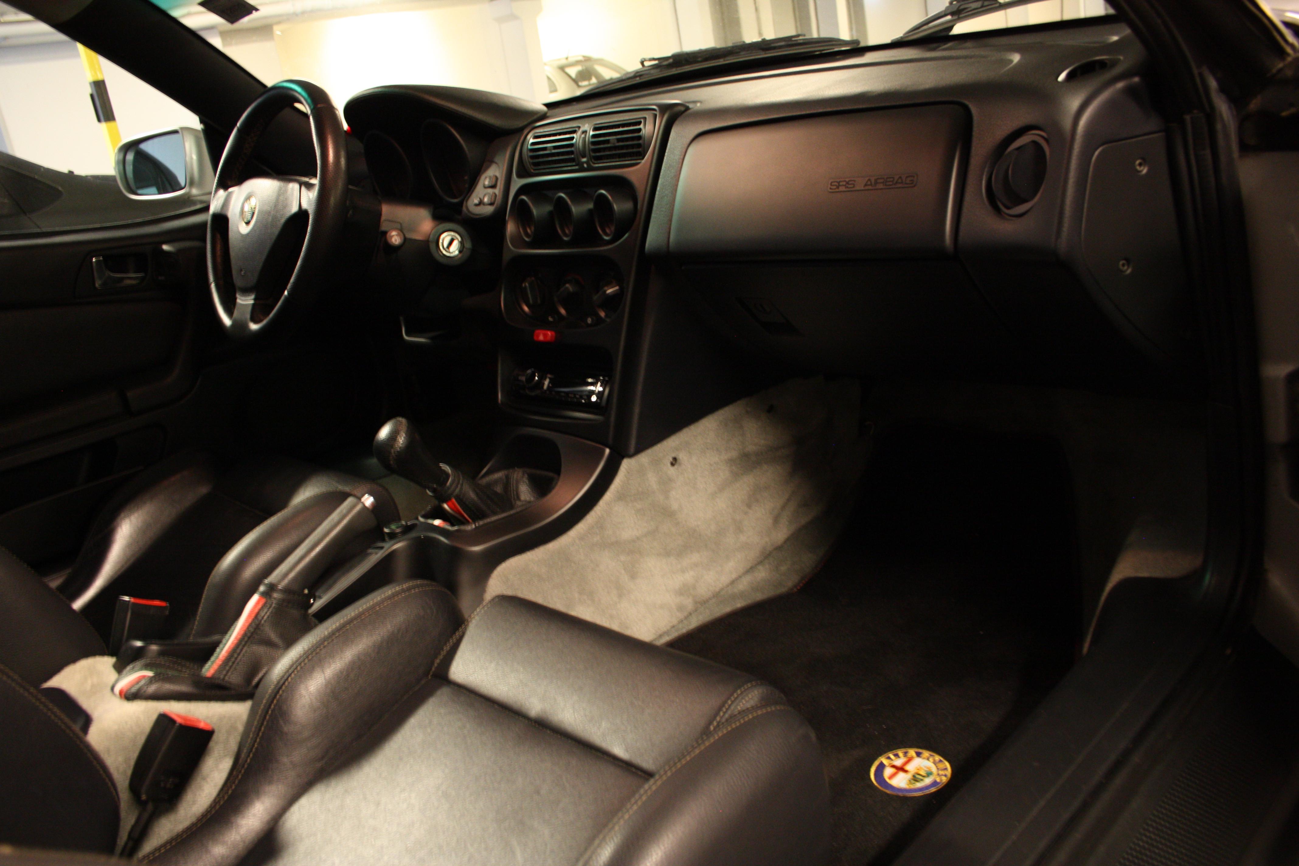

                Man måste ju få unna sig lite ren kosmetika också, så de slitna och sunkiga gamla Zender-mattorna byttes ut mot “Lusso”-modell från alfisti.net.
                Det må vara fånigt, men den broderade Alfa-loggan gör mig väldigt glad varje gång jag sätter mig i bilen… Den enda nackdelen med dessa mattorna är att de är så mjuka att man gärna vill sitta barfota.

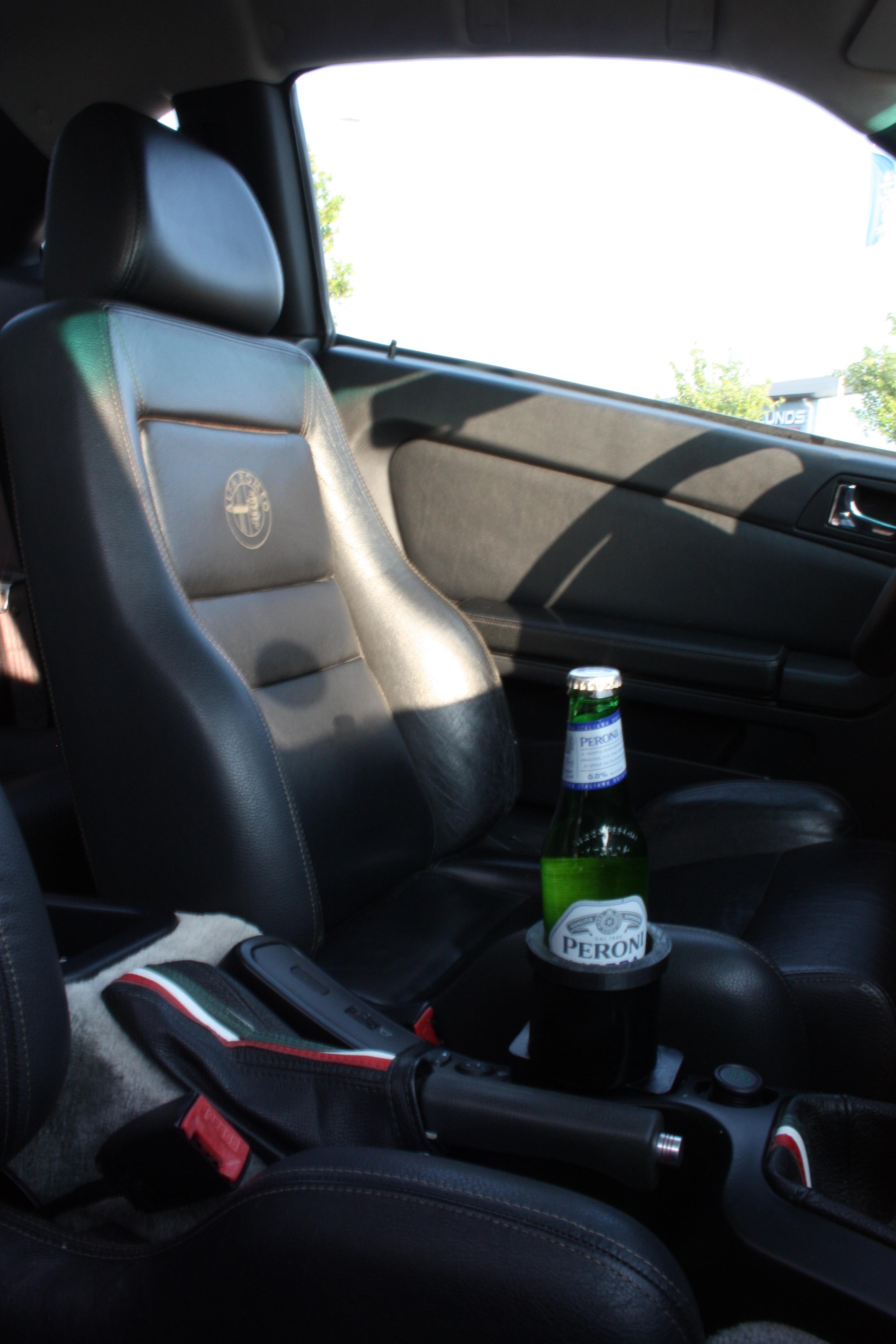

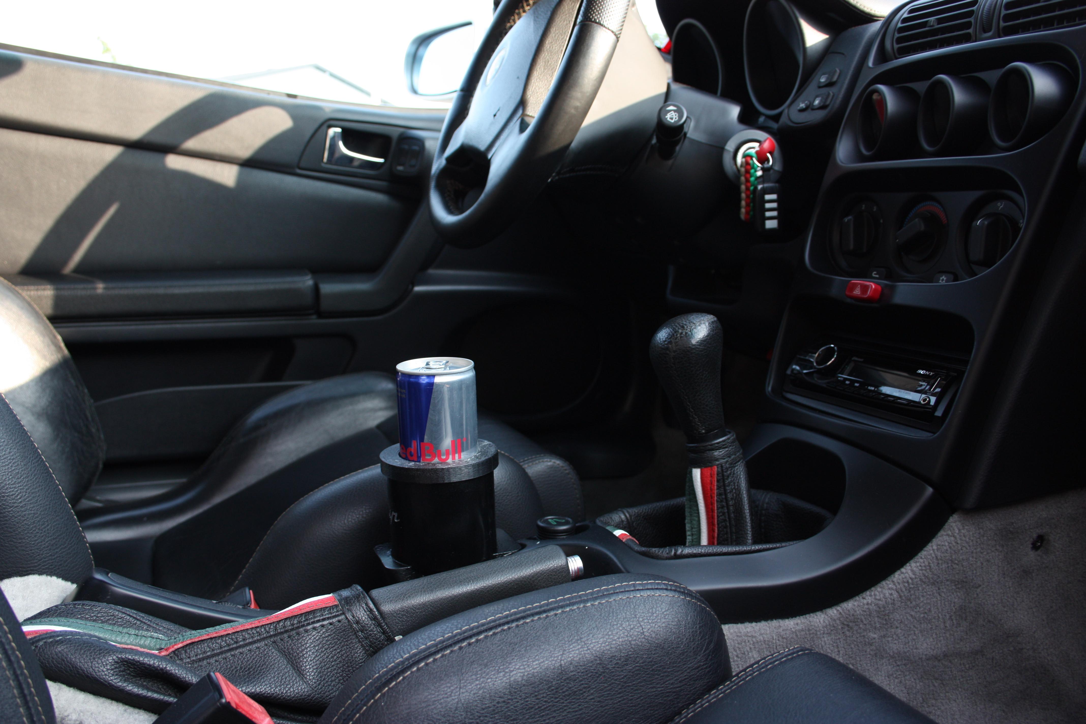

                          Och just det, jag glömde uppdatera om 3D-printer-projektet!

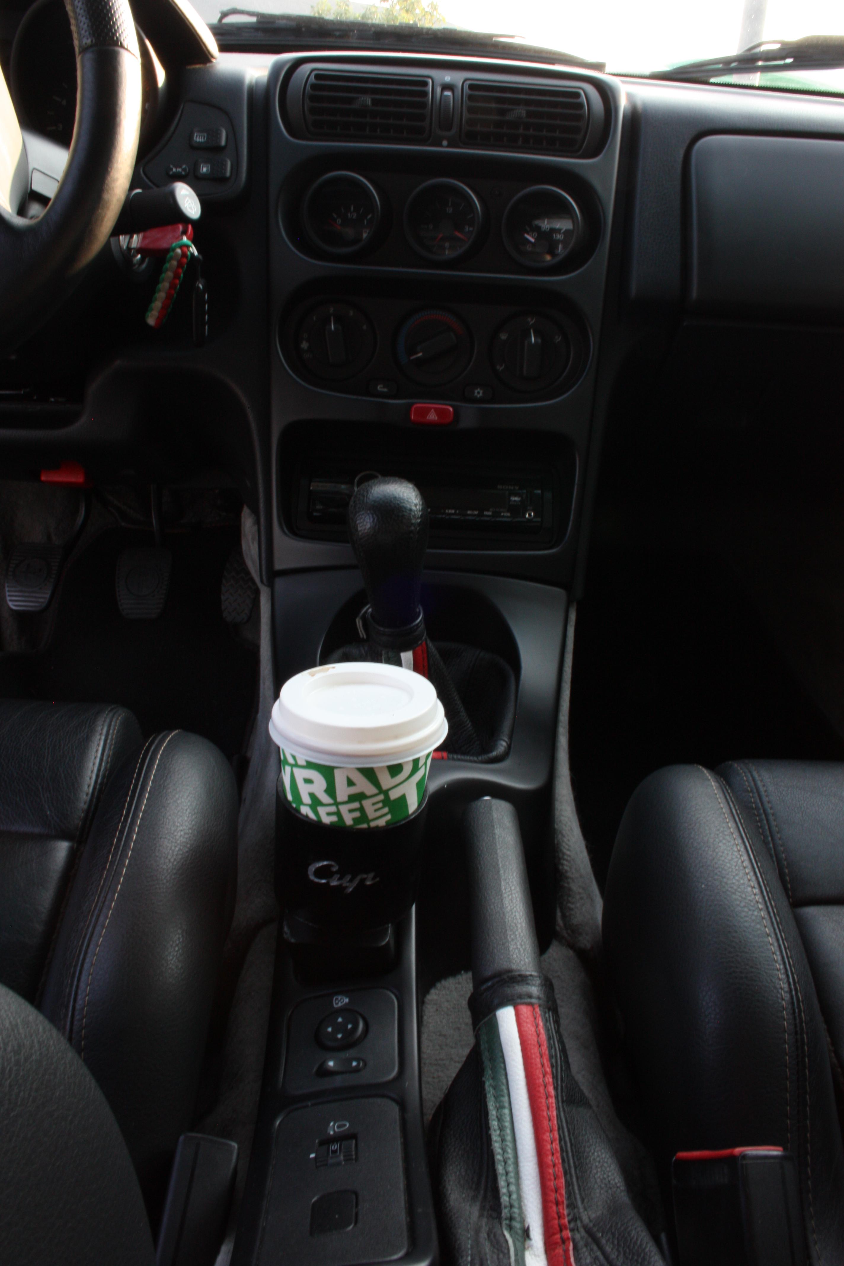

                          Det verkar finnas två läger av Alfisti.
                          Det ena lägret menar att en sann Alfa Romeo inte ska ha några mugghållare. Om du känner dig törstig så dricker du inte kaffe i bilen. Du kör inom en liten by, parkerar bilen och sätter dig på ett café medan du tar en espresso och studerar förbipasserande flickor.
                          Det andra lägret av ägare menar att om man vill ha en mugghållare, så tar man en slumpmässig modell från Biltema eller eBay, och skruvar in i dörrsidan med träskruv:
                          (INTE min bild, eller min bil, tack och lov)
                          Jag känner att om man nu ska försöka ta sig igenom norra Tyskland så fort som möjligt, så är det ändå skönt att i nödfall slippa stanna för en kopp kaffe. Eller rentav att kunna ha en burk energidryck intill sig, om man ska köra långt. Dock skulle jag på allvar hellre skruva fast mugghållaren i mitt eget lår än att skruva i dörrsidan som på bilden ovan.

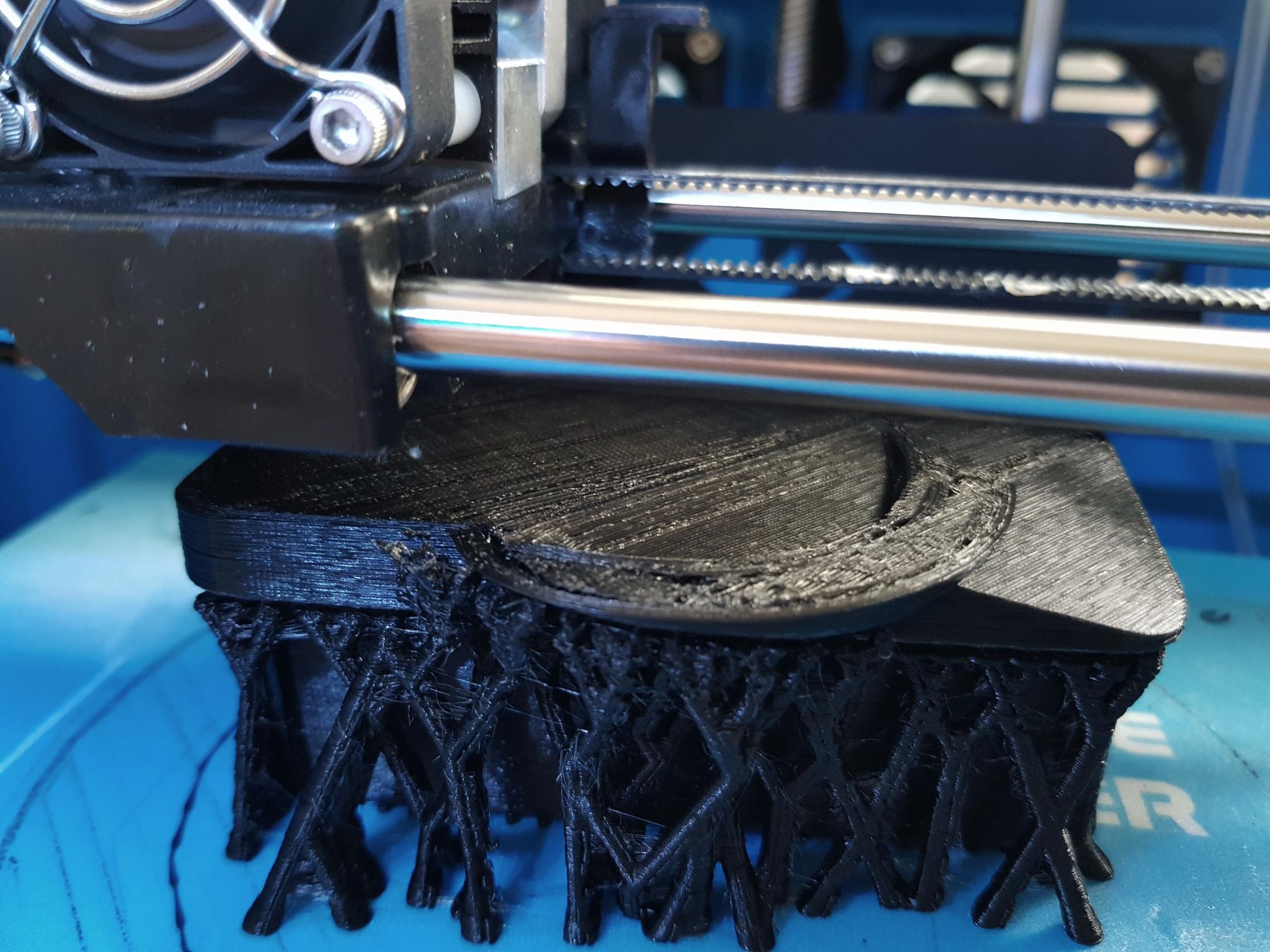

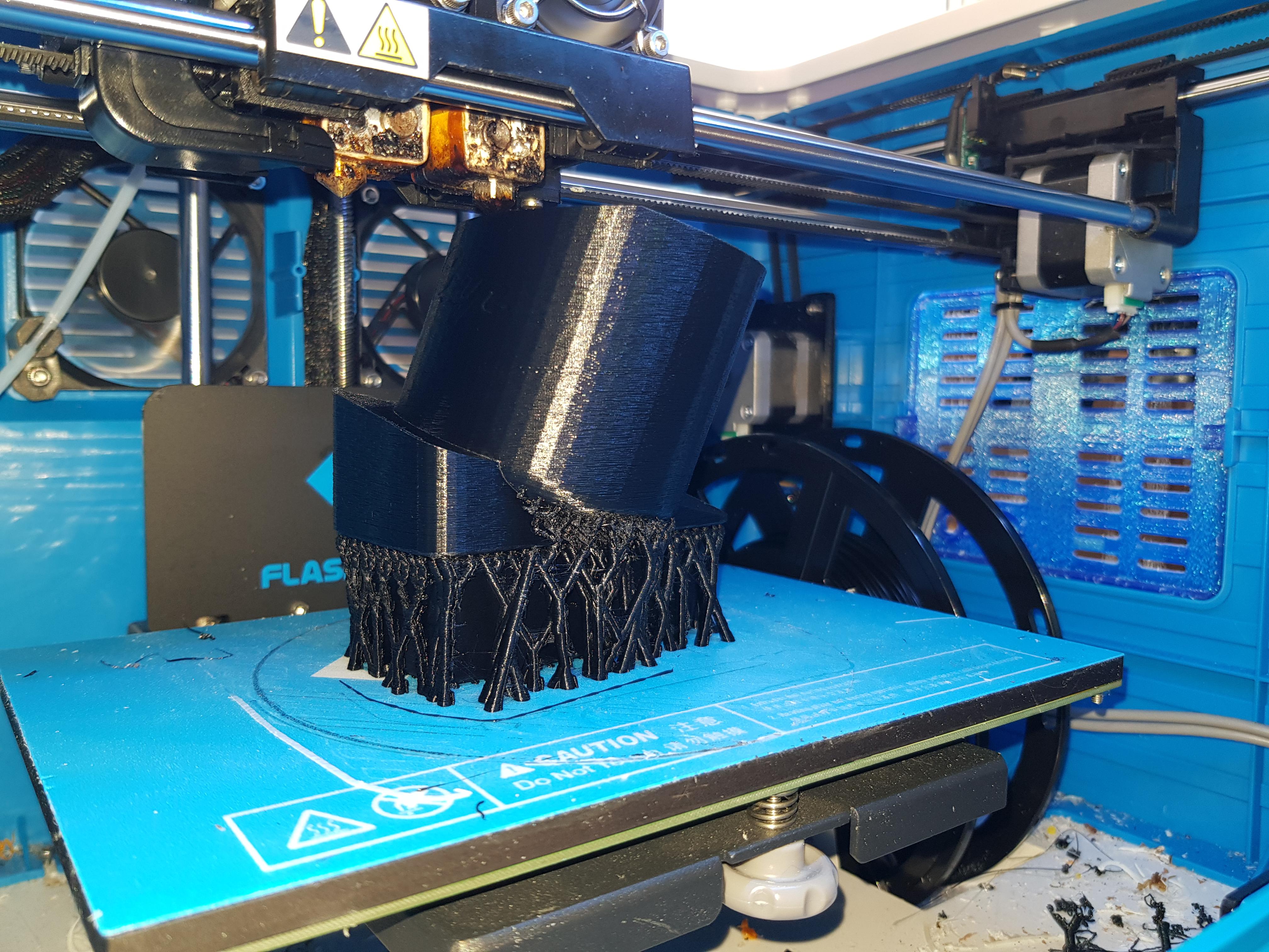

                          Lösningen på det? 3D-skrivare, som alltid. Nog för att jag inte gillar att äta eller dricka i min bil, men jag skulle absolut inte röka i den. Så varför skulle jag behöva en askkopp?

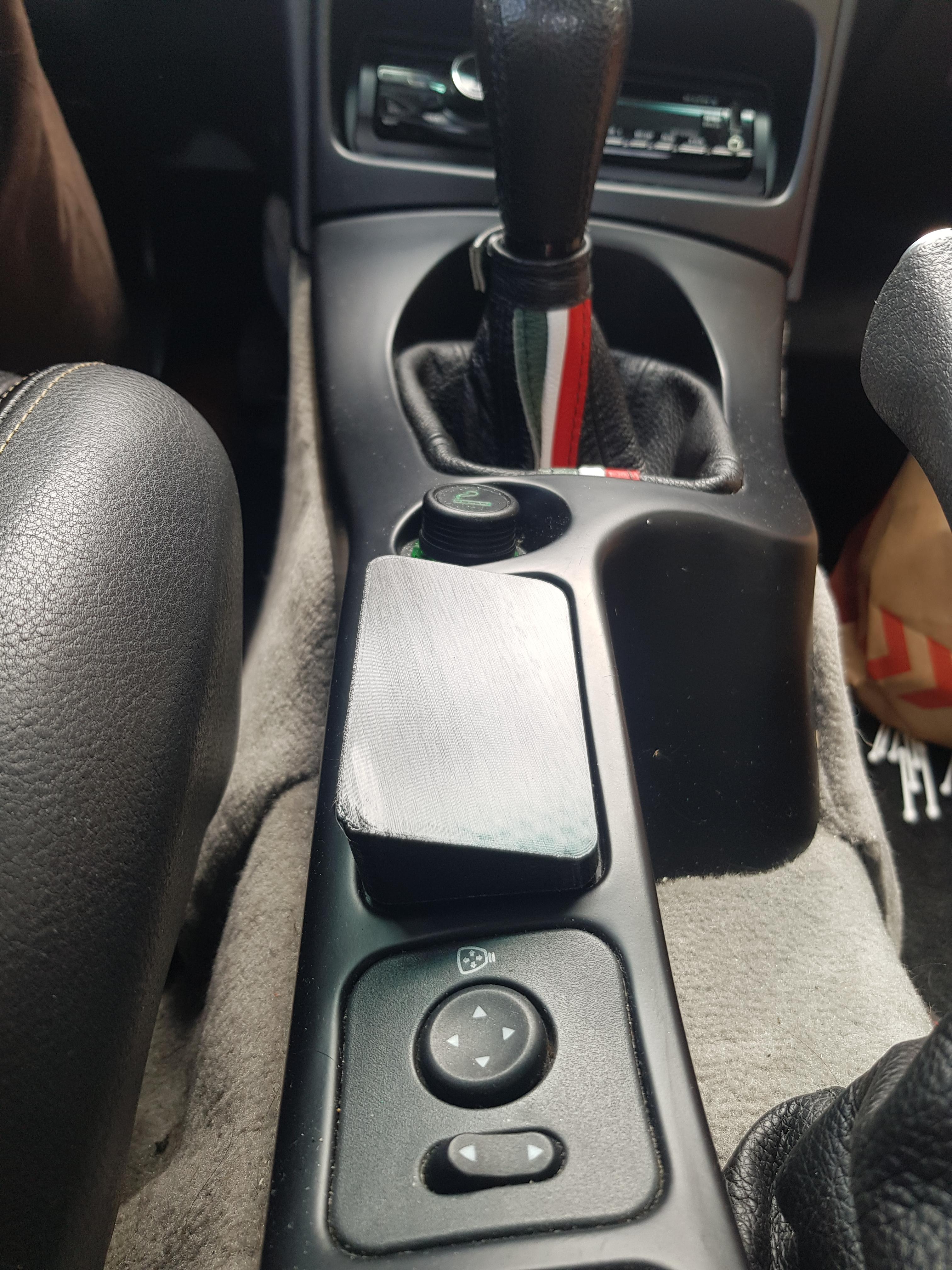

                          Steg 1 var att mäta och prova sig fram till en horisontell yta. Askkoppen lutar ganska kraftigt, vilket förstås inte är optimalt.
                          När jag väl hittade en horisontell yta modellerade jag upp en hållare i PLA-plast, av rimlig diameter för de storlekar på bensinmacks-kaffe som jag normalt köper. Jag printade även upp distansklossar för insidan, för att kunna hålla mindre burkar och flaskor så stadigt som möjligt.
                          Lite slipande, spacklande och lackande på det, och sen hade jag vad som kan vara den första mugghållaren till en Alfa 916 som faktiskt ser ok ut!
                          (Det är ok, den är alkoholfri)

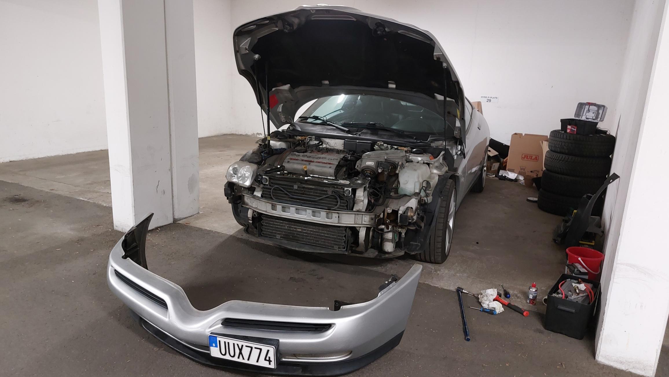

                                  Nå, så vad hände då efter 2021? Det var mest vanlig service, byte av slitdelar, något hjullager, osv.
                                  När jag köpte bilen, som sågs i ett av mina första inlägg, så fanns det lite rost på sista ljuddämparen, sannolikt från kondens inuti systemet. Jag bytte ut ljuddämparen när det var ett uppenbart hål genom. Jag var frestad att köpa en lite sportigare ljuddämpare, men till sist föll det på en Alfa original.
                                  Jag fortsatte arbeta på AC-systemet. Jag bytte till en ny AC-kylare, då den gamla verkade läcka som ett såll. Om någon läser detta och funderar på att göra detsamma: Överväg att byta ut den vanliga kylaren samtidigt. Det är ändå ofta bra preventivt underhåll, och arbetet att byta ut AC-komponenter vore 100x enklare om jag hade tagit ut kylaren först.
