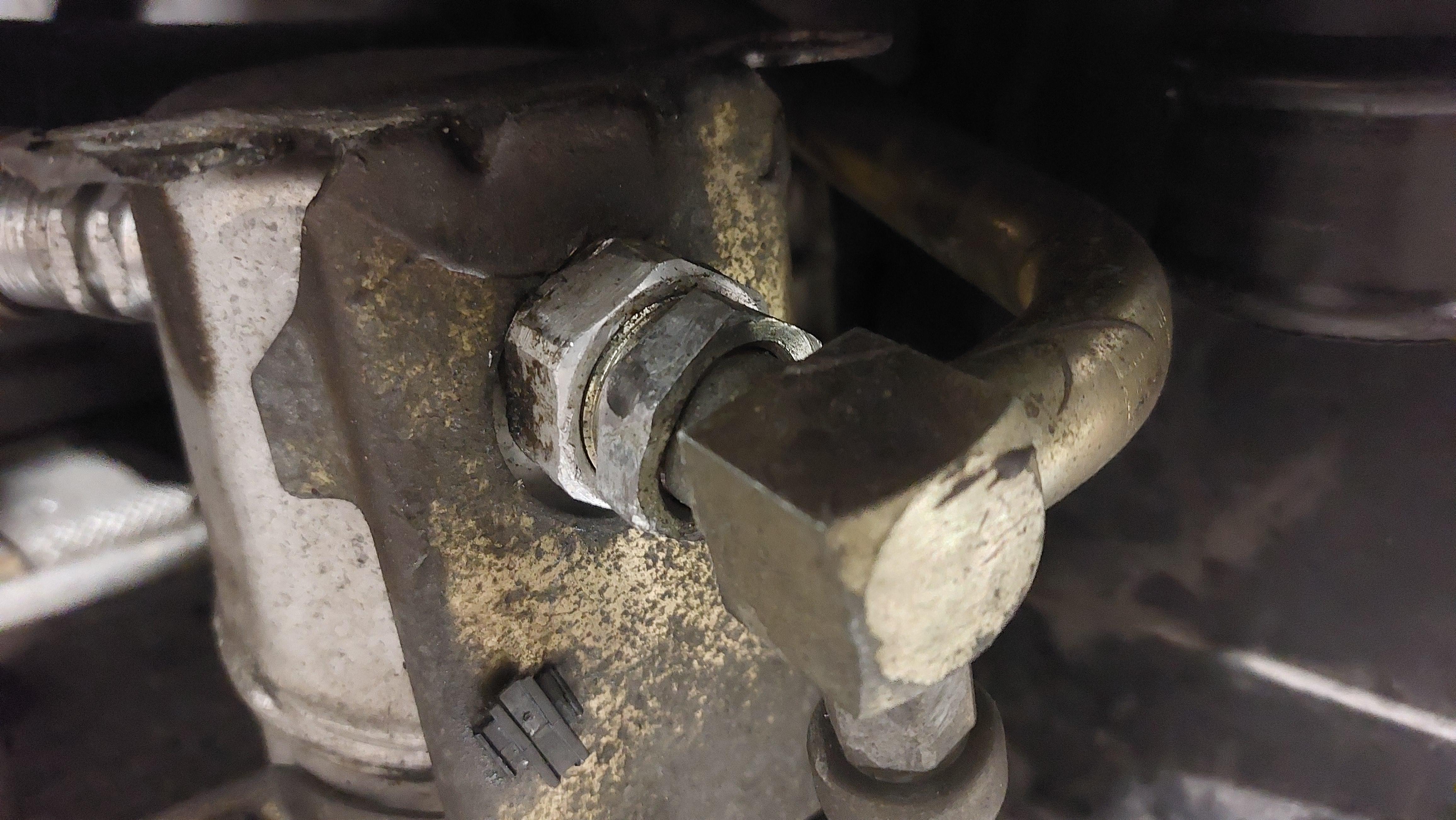

        Eftersom systemet hade innehållit luft länge så vore det nödvändigt att byta torkfiltret. Torkfiltret till gamla 916-modeller tillverkas inte längre, men jag hade tur och fick tag på ett nytt. Dock blev det många promenader till Biltema när jag skulle ha av det gamla. Mätte med skjutmått, konstaterade att jag behövde en 27 mm ringnyckel. Gick och köpte en, kom tillbaka, också passade den inte. Mätte igen, då verkar muttern vara någonstans strax över 30.5 mm. Är det en konstig tumstorlek? 1 1/4? Går och köper en ny nyckel. Passar inte heller.
        Efter flera turer till Biltema insåg jag att muttern var helt oval! Någon mekaniker med aggressionsproblem måste ha gått lös på den med rörtång en gång i tiden. Tro fanken att det här systemet inte har varit tätt.

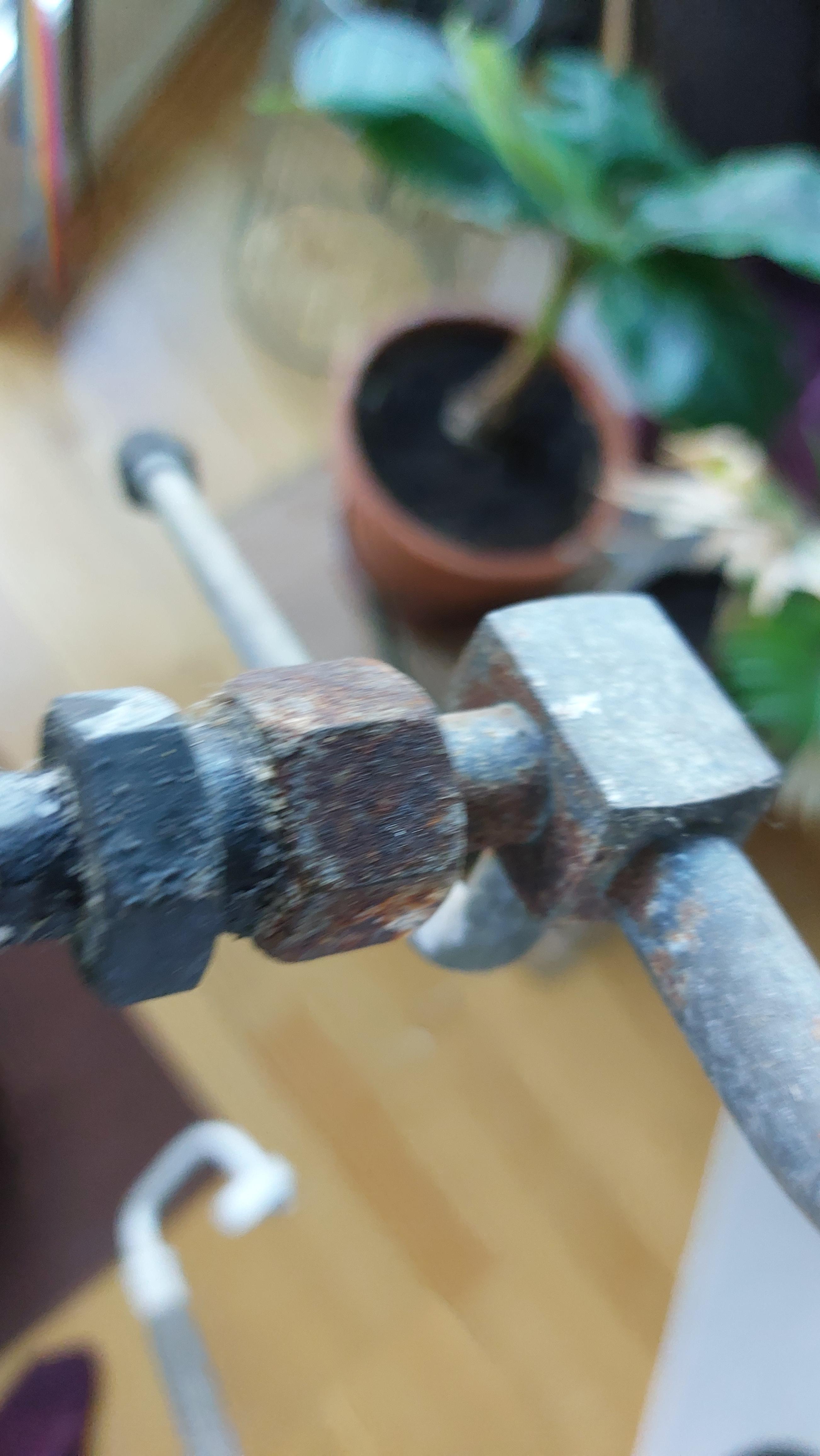

          För det röret lyckades jag beställa ett begagnat i nästan nyskick, men röret som går från kompressorn till kylaren är det värre med. Jag beställde två olika exemplar på eBay, och båda levererades med kraftigt oxiderade muttrar. Det var omöjligt att rädda gängorna på dem. Vid denna punkten fick jag lägga ned AC-projektet tills vidare. Inför nästa sommar ska jag överväga att beställa nytillverkad flexislang med rätt infästningar, det är nog det vettigaste sättet att få ett framtidssäkrat och tätt system. Det att systemet fungerade några dagar säger mig att all grundfunktionalitet är frisk.

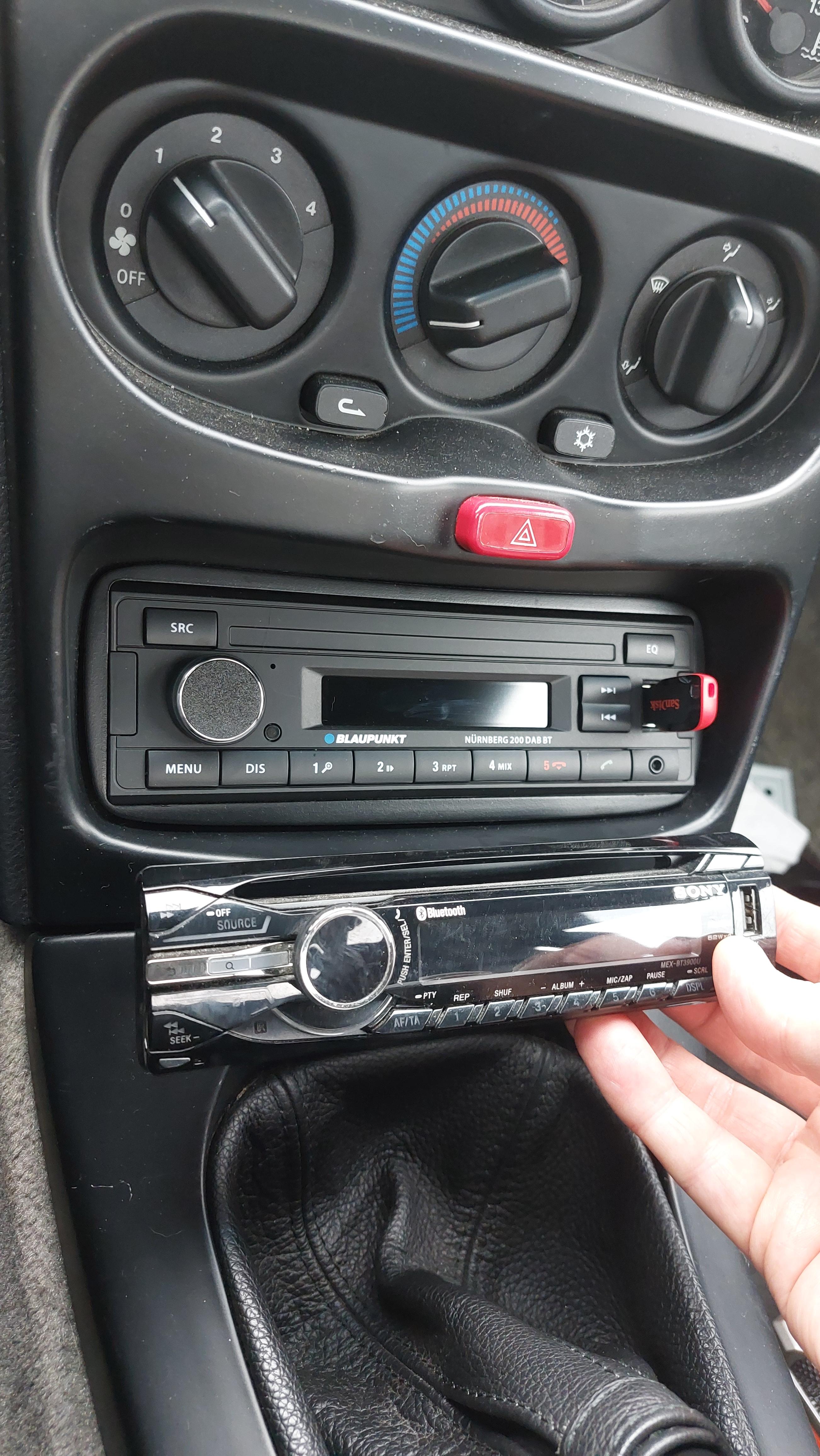

            När jag köpte bilen 2019 märkte jag att ljudet ibland försvann i dörrhögtalarna, om jag inte drog upp stereon till en viss volym. Jag hade också ett generatorsurr i högtalarna, och efter några års användning hände det ibland att stereon knäppte till och stängde av sig själv. Till råga på allt är den (som vanligt med eftermarknadsstereos) ful som stryk.
            När jag tog av dörrsidorna såg jag att det satt ett delningsfilter för att splitta frekvenser mellan dörrsidor och diskant, men det hängde fritt i sina kablar. Dessutom hängde det så att vatten kunde droppa in från rutan på det.
            Jag beställde nya högtalare, nya delningsfilter (som monterades på insidan av dörrsidorna, där de är mer väderskyddade) och en Blaupunkt-stereo med mer tidstypiskt utseende. Man måste få unna sig lite roligt skruvande ibland, efter veckor av blodiga knogar och rostiga AC-muttrar.

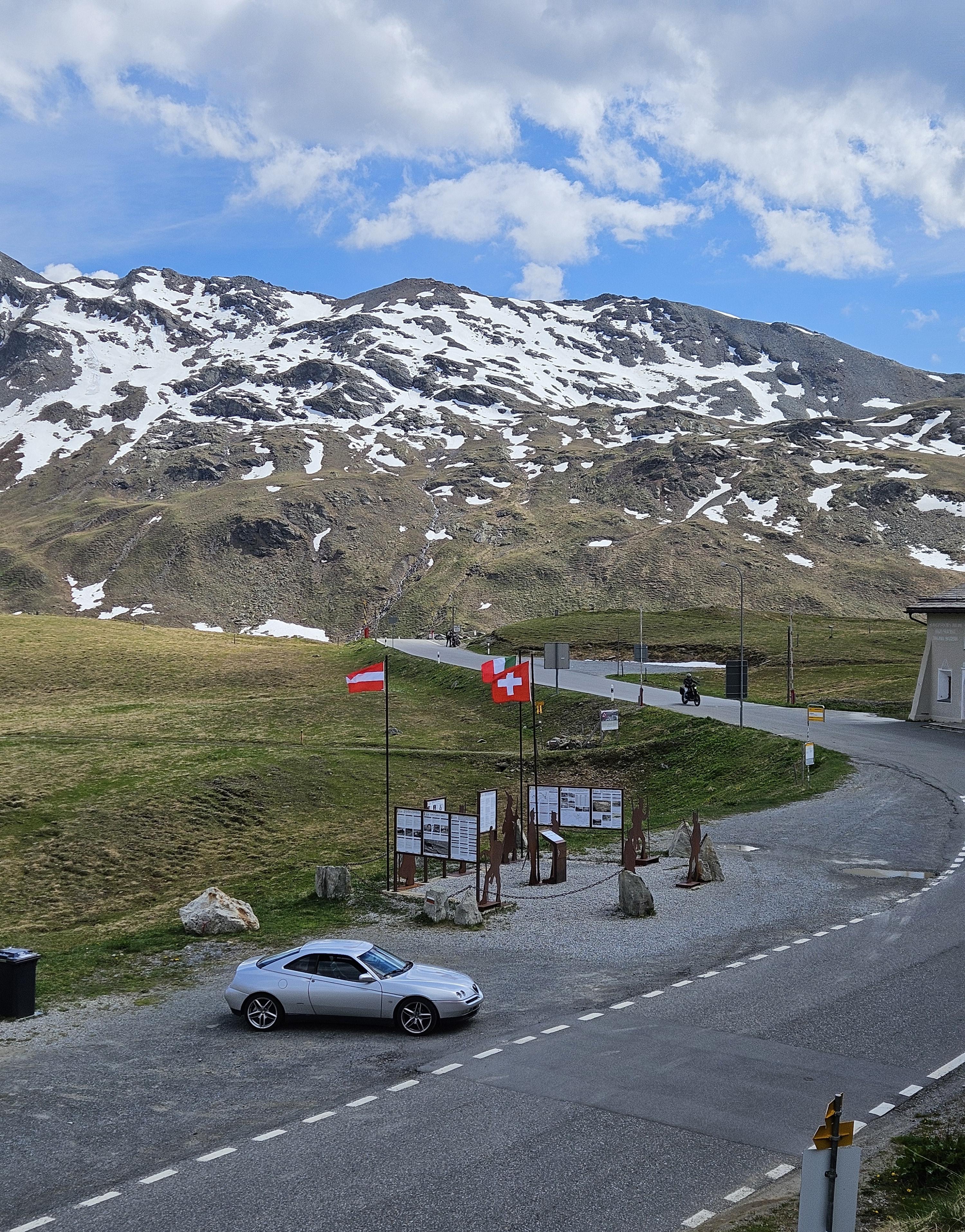

                                  Efter Umbrailpasset kör man ytterligare någon km, också kommer man upp högst upp på Stelviopasset. Jag valde att ta den östra sidan ned mot Merano för att få den mest typiska Stelvio-upplevelsen. När jag kände doften av de varma bromsarna tvekade jag något, men i det läget är alternativet att köra tillbaka över tre andra pass, eller att köra nedför det sista.
                                  Efter att ha tagit mig ned för Stelvio i viss försiktighet var sista sträckan A22:an ned mot Gardasjön. Här stressade jag något för att hinna fram innan köket stängde på min favoritrestaurang, men bilen kändes precis lika solid som den hade gjort på Autobahn. Under dagarna sedan jag kom fram har jag försökt lyssna om något hjullager kan ha gått lite för varmt i nedförsbackarna. Det finns en fågel här i trakten som kvittrar på nästan exakt samma sätt som ett kasst hjullager kan göra, så jag lär hissa upp bilen och känna innan jag kör hem senare i sommar.
                                  Bild nedan från toppen av Stelvio. Det syns en liten, liten stuga i bakgrunden precis till vänster om kurvan i högerkant. Det är Umbrailpassets topp, där bilden med flaggorna ovan är tagen.
