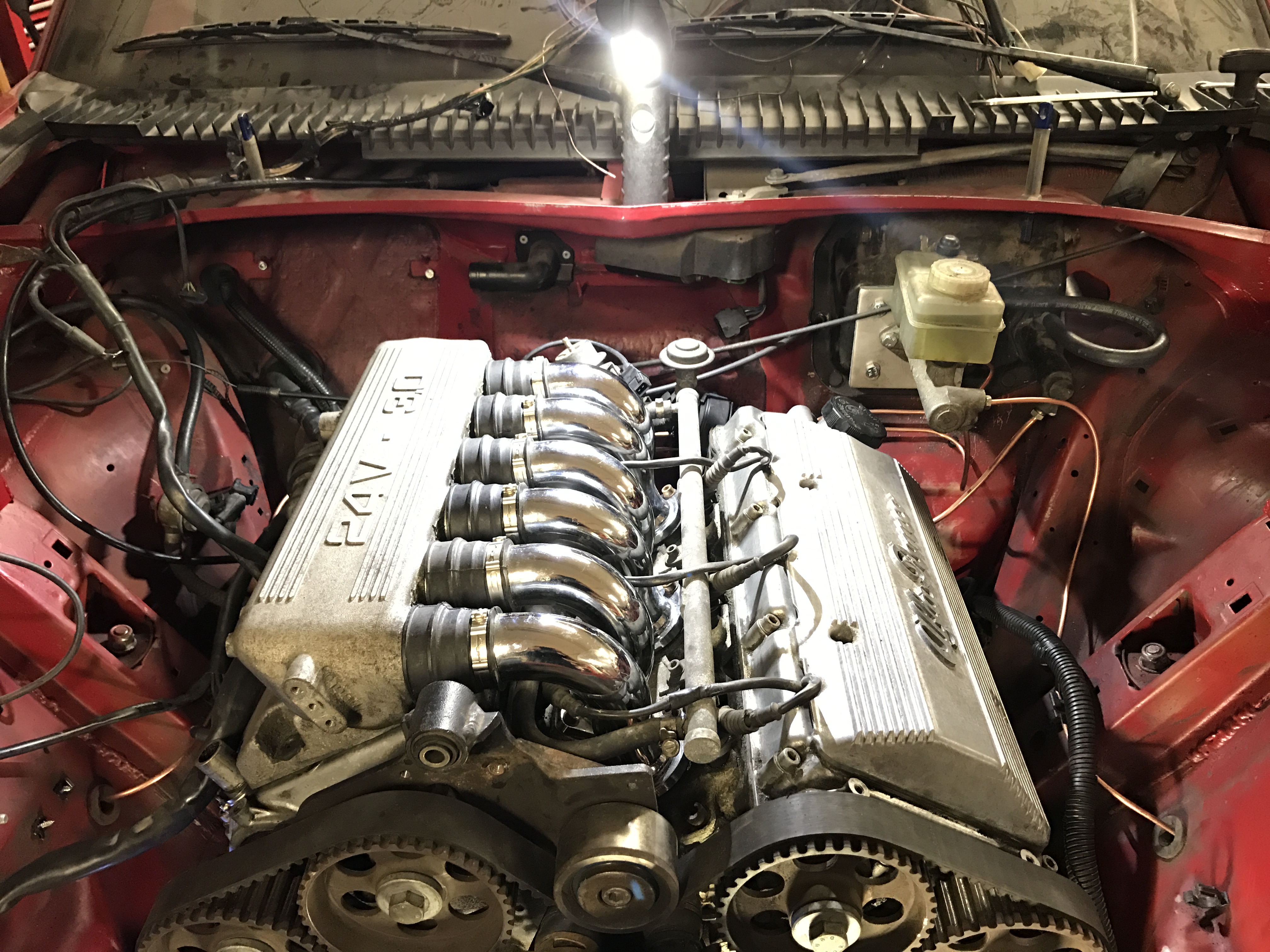

                    Jaha, kanske dags att damma av denna tråd lite, över vintern har tråget till nya motorn ordnats, utgångarna för termostathuset är flyttat och på torsdag åker förhoppningsvis motorn ner i bilen, bilder kommer då, har dessutom bytt lite delar i lådan till variant av Bjurmanlådan!
                    Om några veckor hoppas jag börja montera sprutet! Det börjar ljusna nu i tunneln!

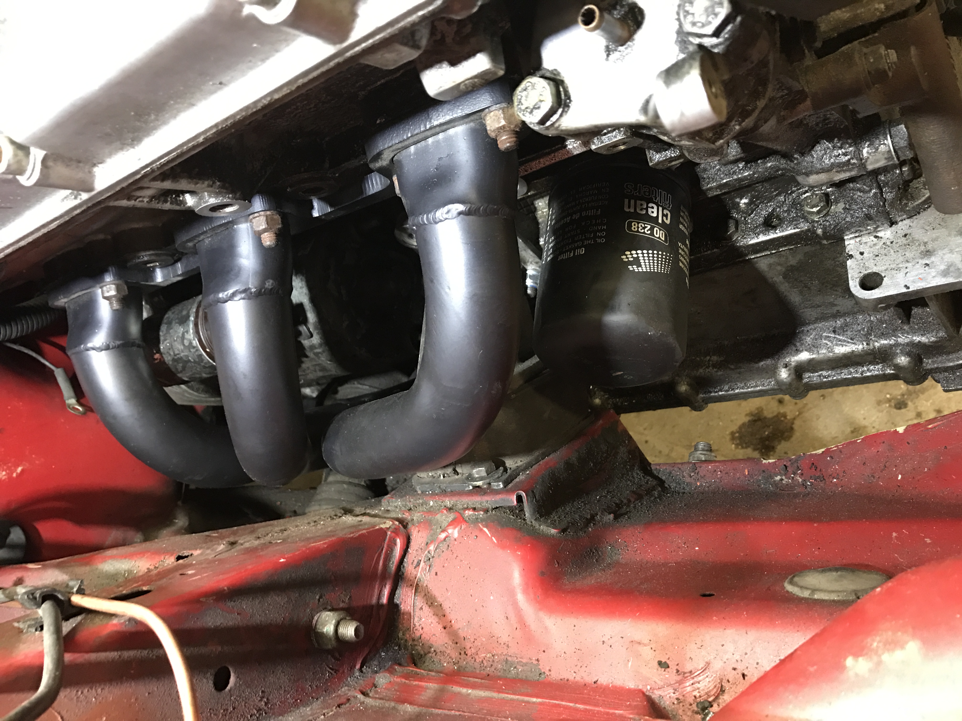

                      Bygg för tusan inte sidepipe med 90-graders böjar och dämpare direkt efter grenrören där det pulsar som mest. du förlorar säkerligen 20 hk och 700-1000 rpm jämfört med att ha ett längre system ned mjuka krökar och dämpare längre bak.

                        Du kan va lugn Kalle! Jag har hittat en bra lösning med mjuka böjar och dämpare längre bak, kommer dela med mig av bilder på det sen när vi är vid den fasen!

                            En avdammning på denna tråd är väl i sin ordning, nu sitter 24v motorn i bilen och nu börjar det så småningom bli dags att börja dra el för sprutet. Jag söker en remskiva med triggerhjul 60-2 (tror det hette s&aring till motorn. Är det någon som ligger på en sådan månne?
                            Ska efter jag gjort en uppdatering på telefonen ladda över bilder och lägga upp några här så ni får se hur det ser ut

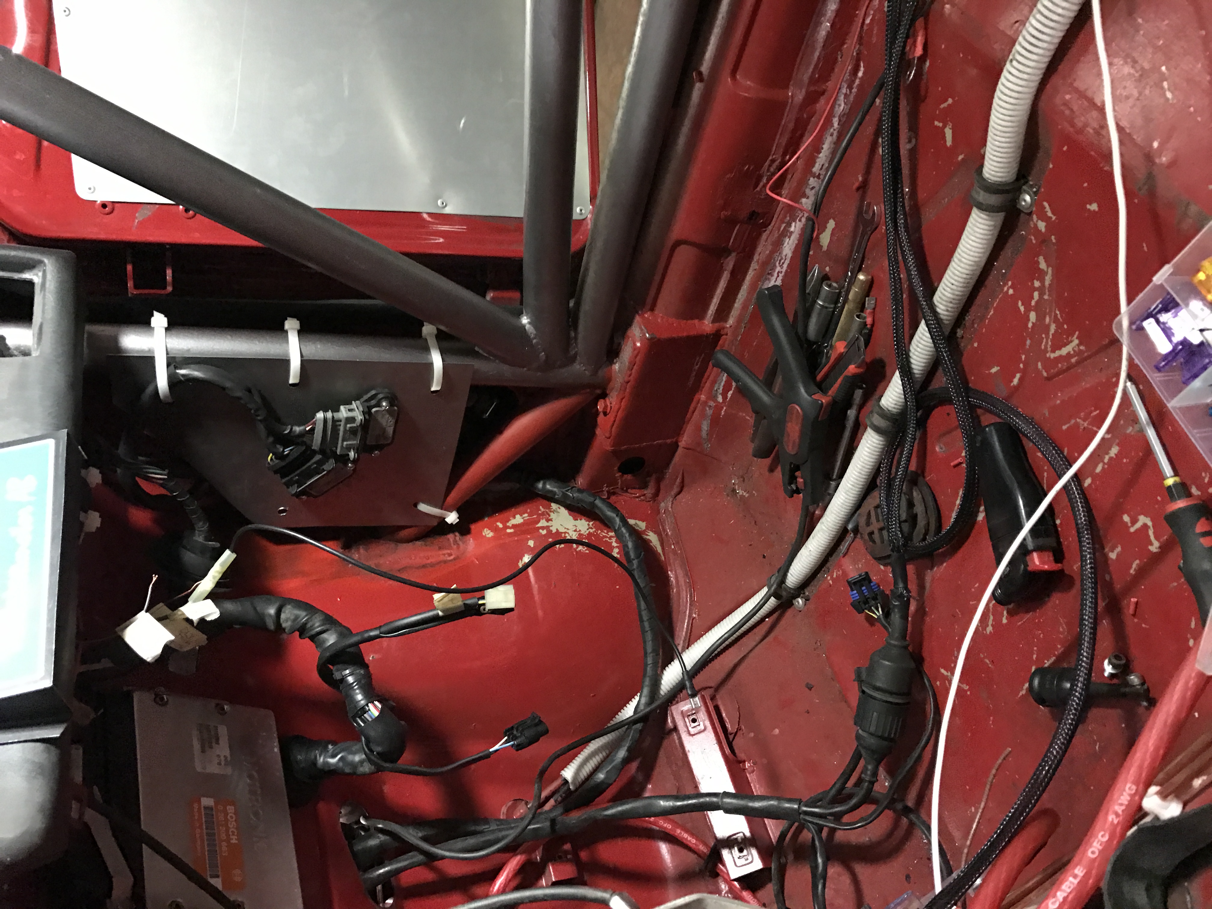

                              Ska försöka påbörja sprutet nu är det tänkt och letar smidiga lösningar för mitt VEMS sprut, så vad tror ni om detta?
                              https://shop.vems.hu/catalog/v3harn…fa4156de29
                              #47666
                                Oförskämt länge sedan man gjort någon uppdatering här! Skärpning från min sida…
                                Motorn sitter som sagt i, all el är dragen och inkopplad förutom mätare. Har slagit på tändningen och kontrollerat så att alla funktioner är korrekt inkopplade!

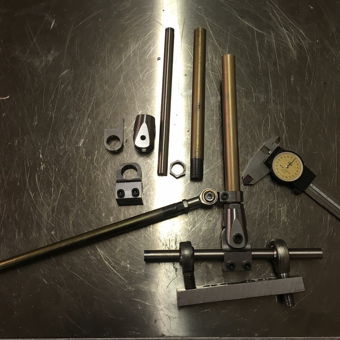

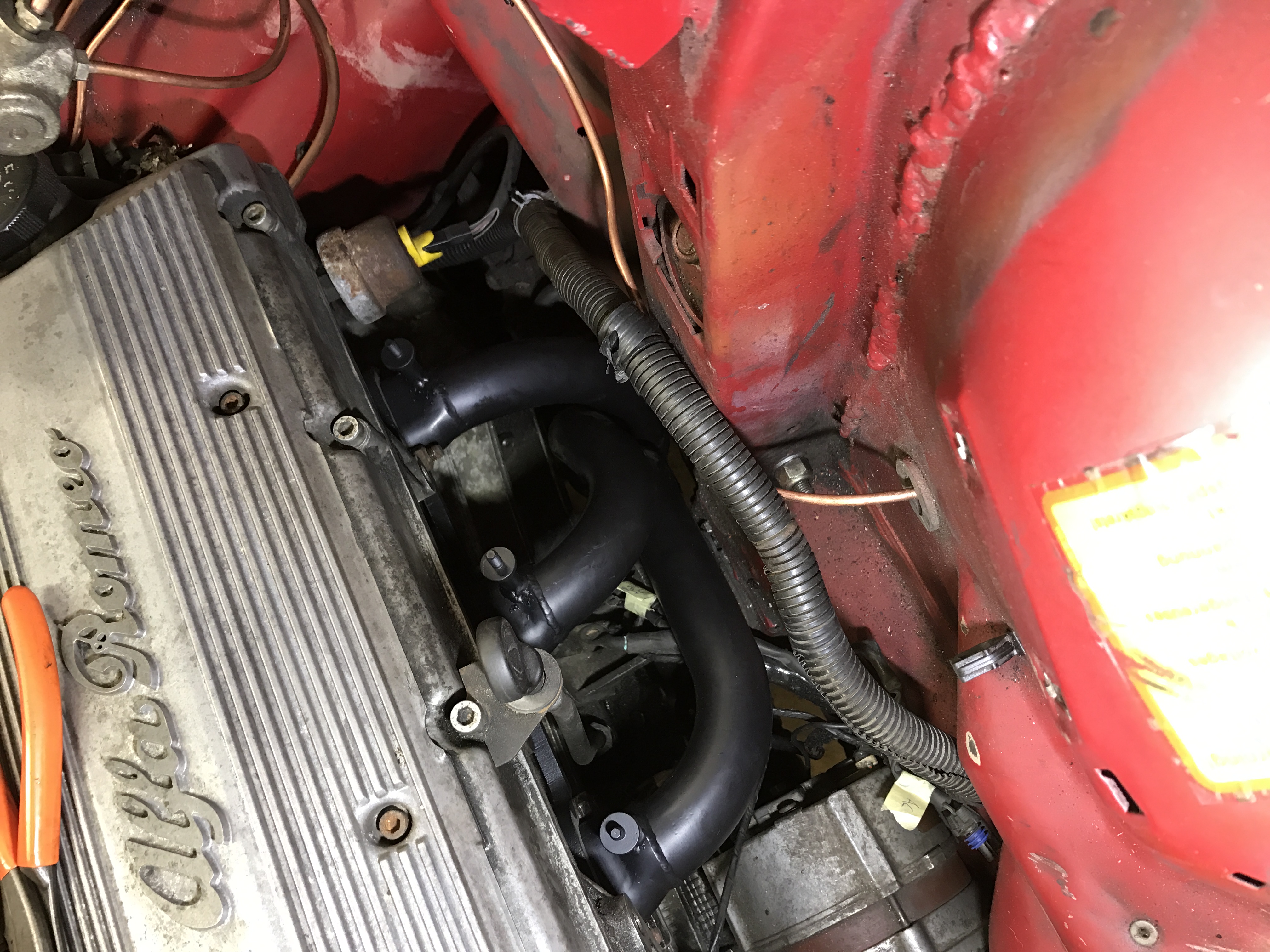

                                Sedan har grenrör samt sekundärer köpts av Kalle Sandler som monterats och de sitter som en smäck, riktigt nöjd! Nu återstår bara en service, montera två slangar sen är det uppstart! Ny växelförare samt spak är också under konstruktion, à la Roos style!
