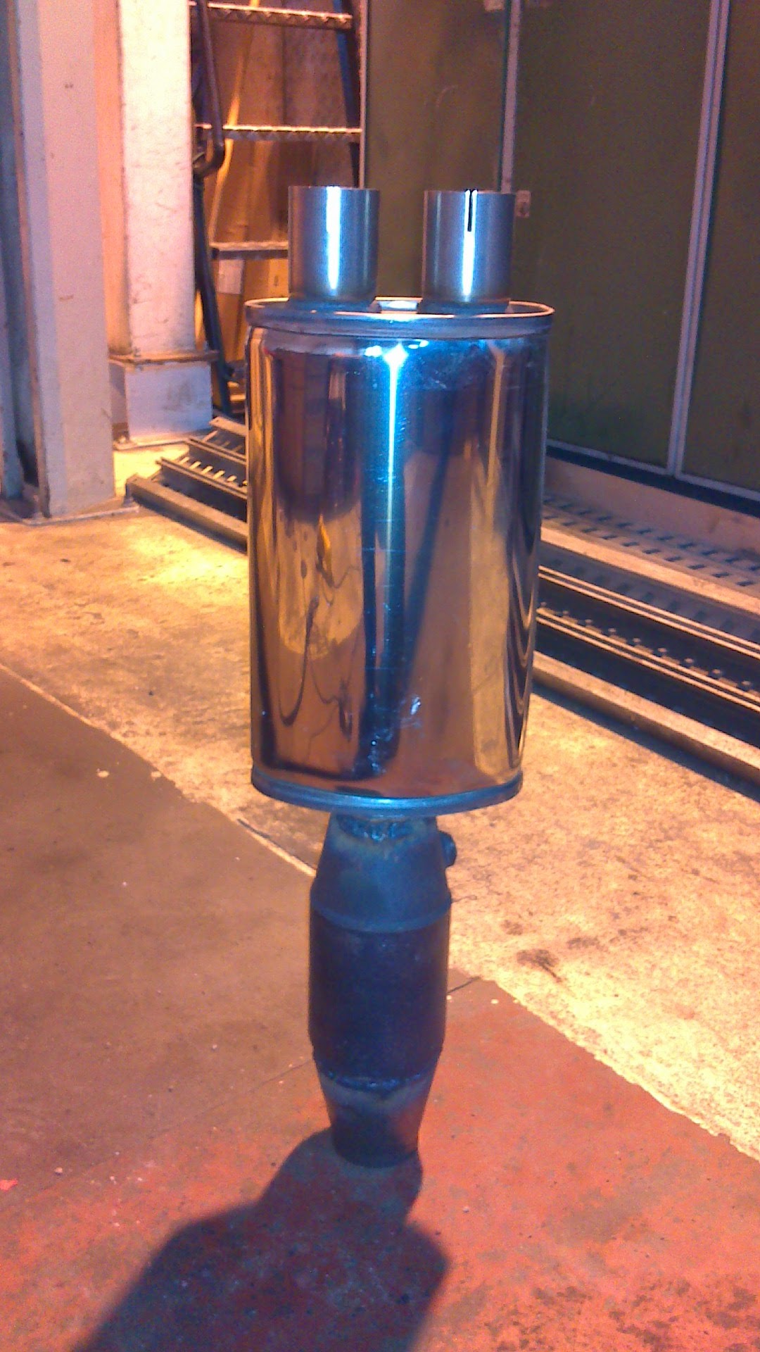

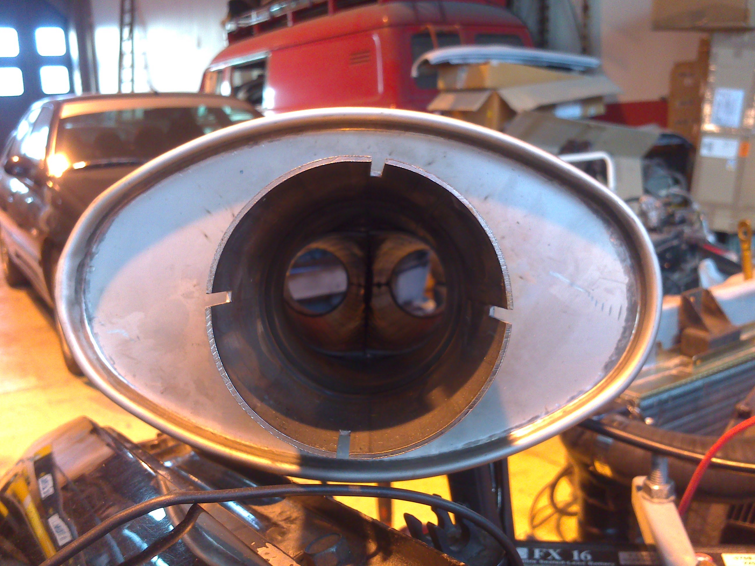

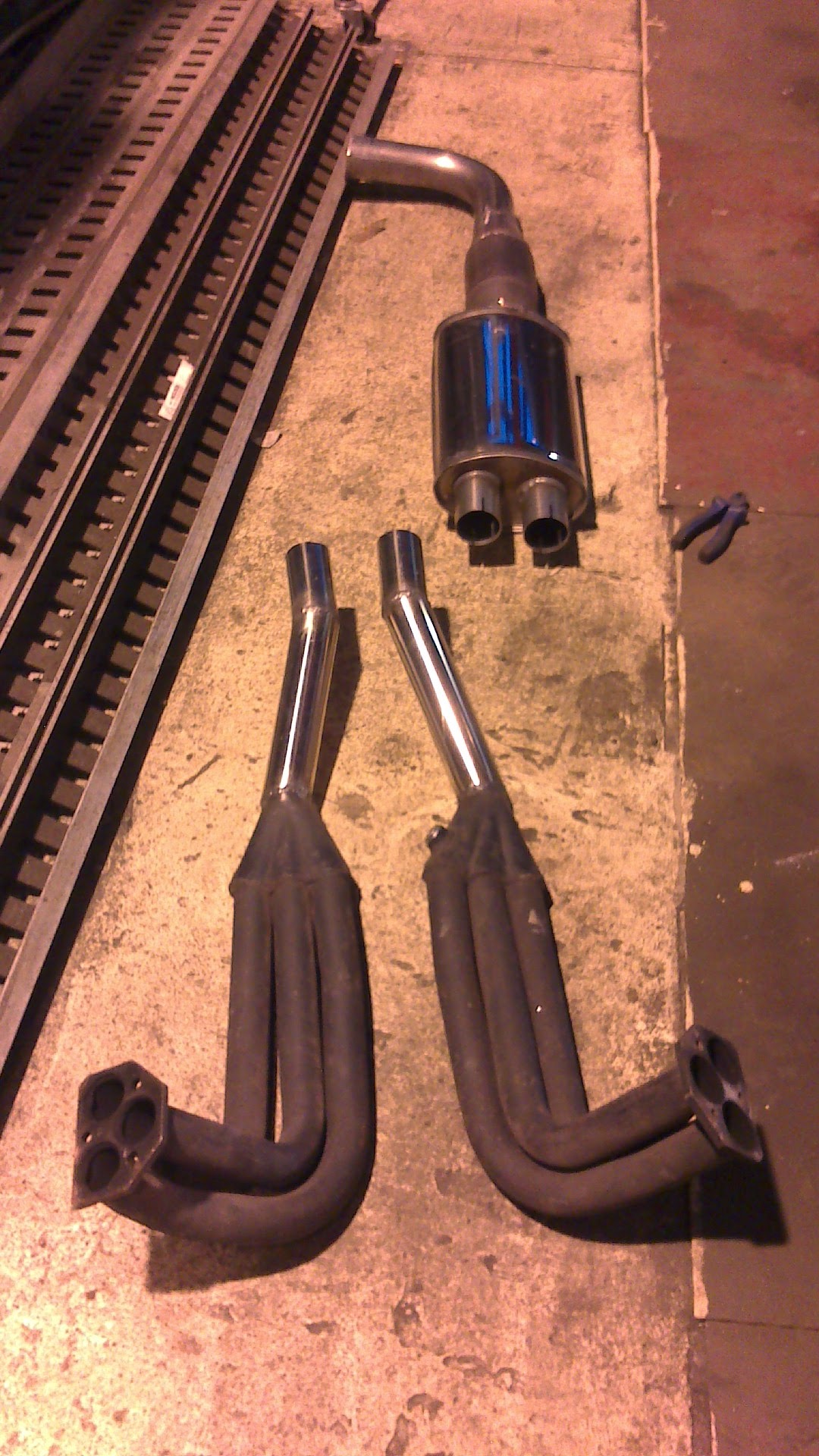

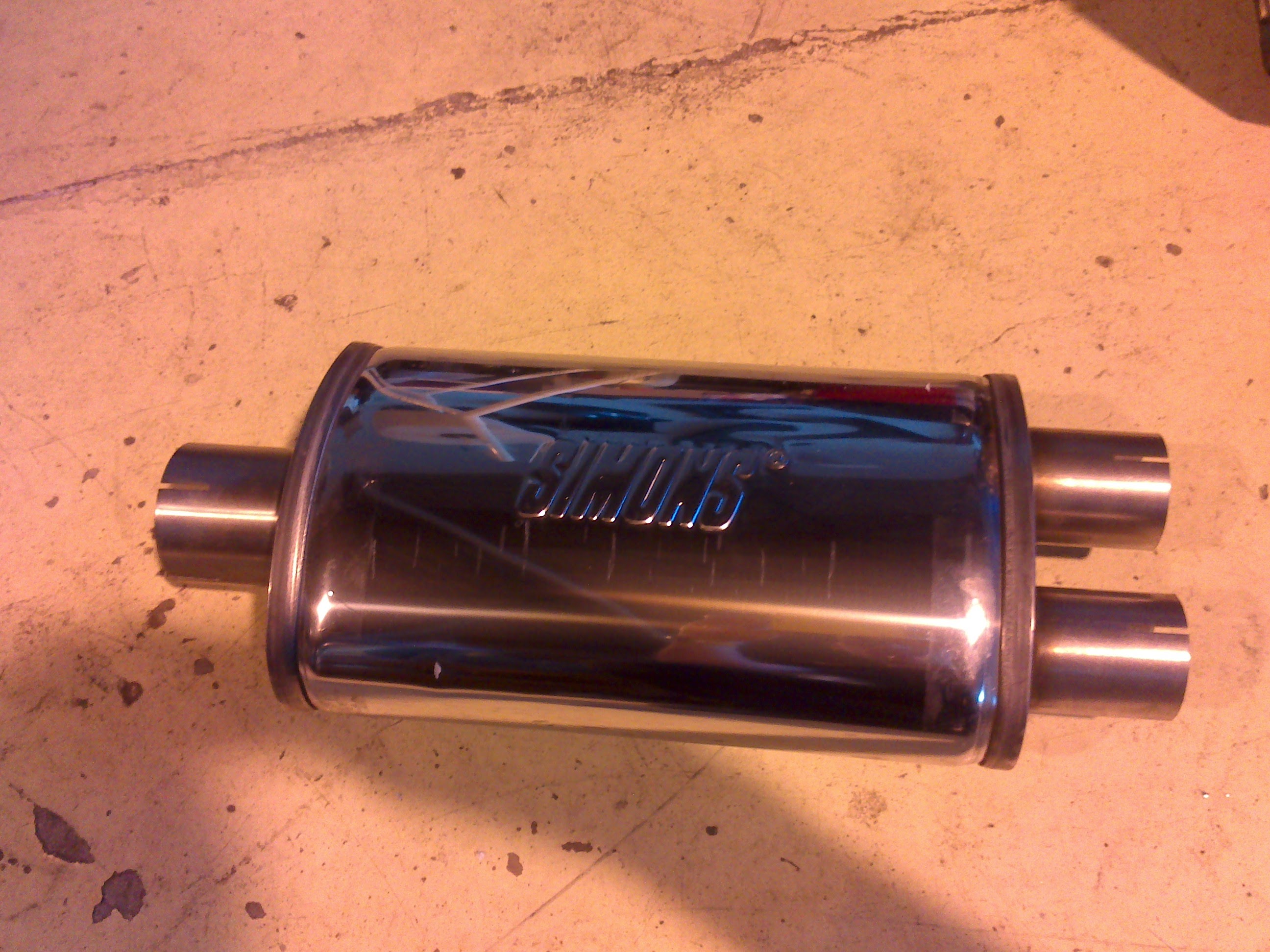

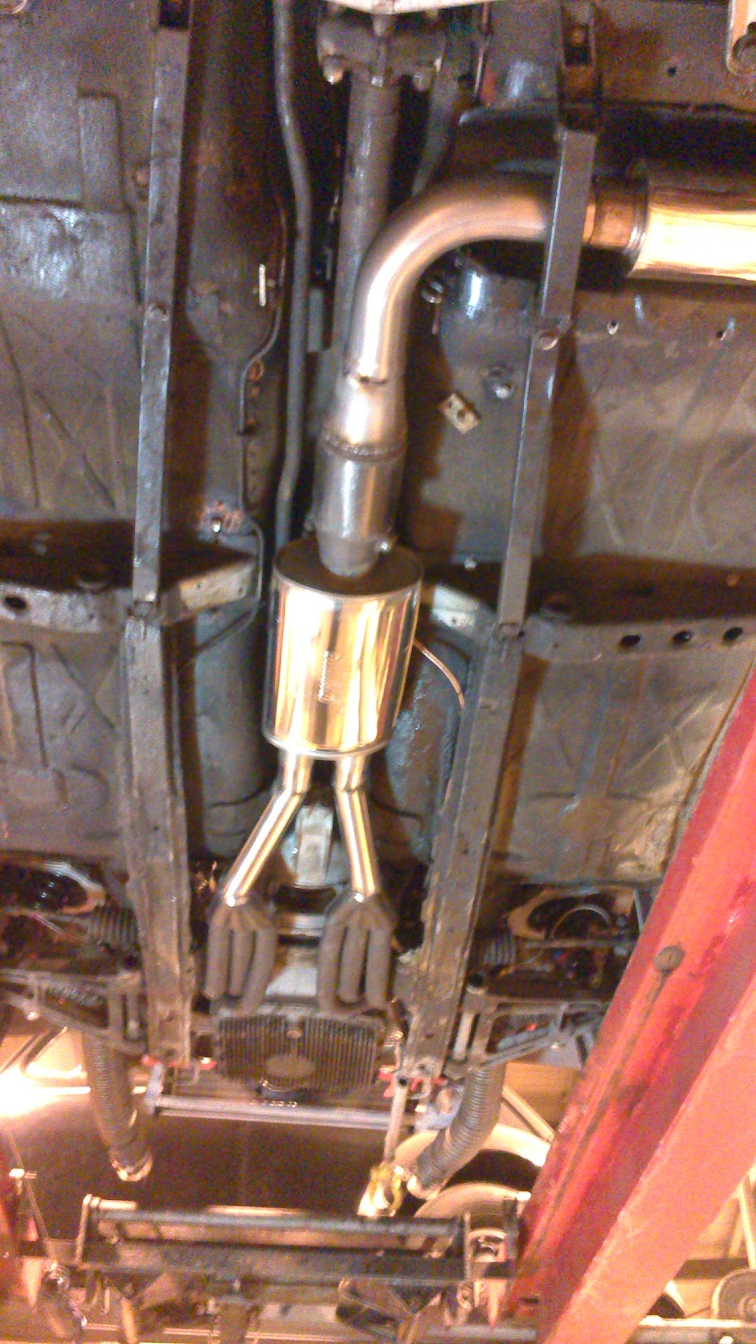

                            Här är lite bilder på mitt avgas på 75’an. Kan du till det med 45° böjar eller så är det givetvis bättre än 90 som jag byggt med. Dock är detta ändå oändligt mycket bättre och andas betydligt friare än att dra det över bakaxeln som det är original. Och då hade jag ändå 2,5″ den vägen tidigare.
                            Mina rör är ihopdragna i en 2-1 ljuddämpare med 2×2″ in och 1×2,5″ ut. På den är SBF-kat svetsad och därefter är det 2,5″ hela vägen ut framför höger bakhjul. 2-1 ljuddämparen är en rostfri Simons. Den lilla runda är från Raka rör i Mölndal. Allt är gjort i rostfritt förutom Ansa-rören.
