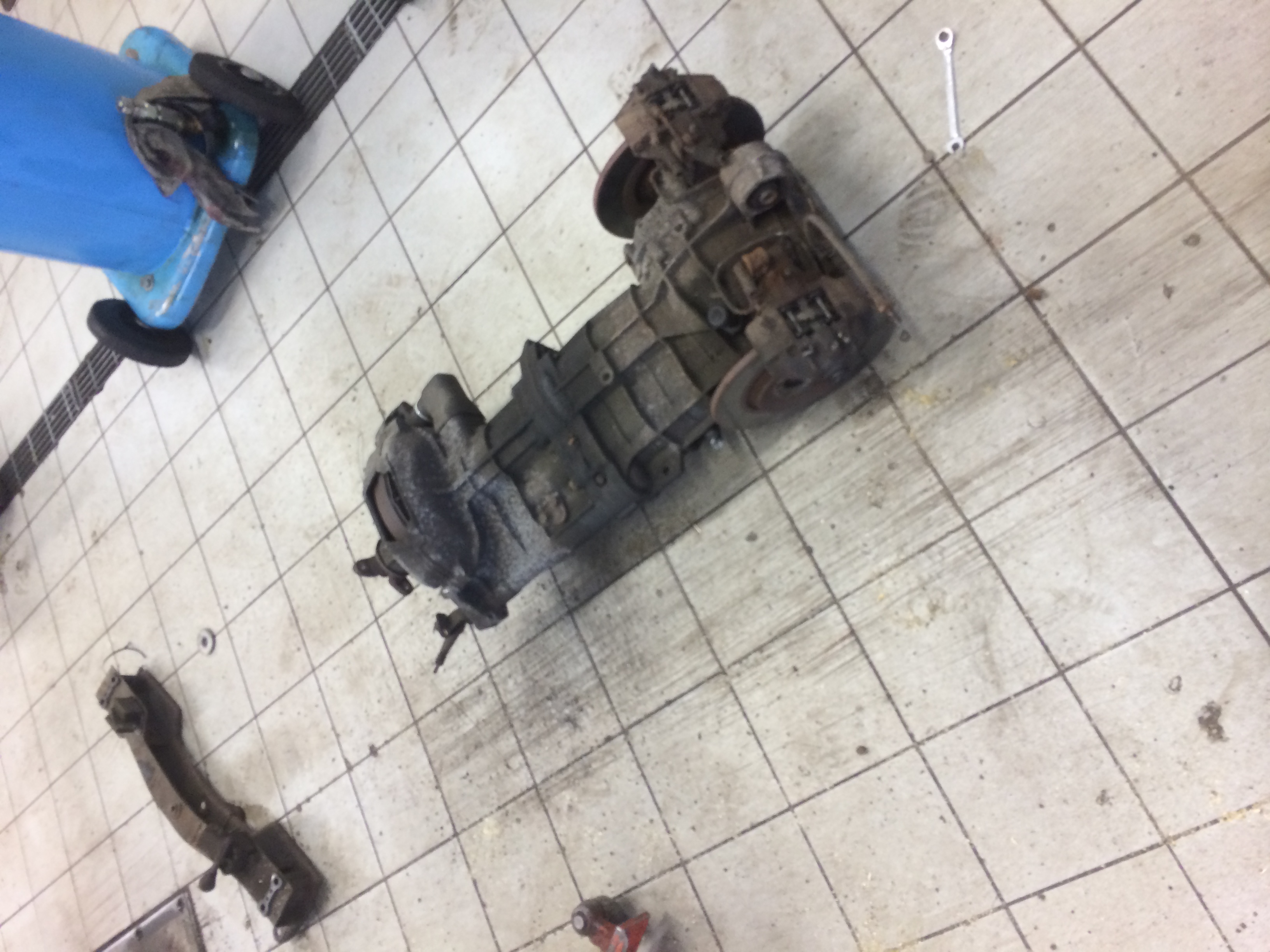

                    Nu är det inte långt kvar till finalen på Knutan! Så lagom till det så passade min bil på att få för sig att lådan skulle börjar må lite dåligt, under race 1 på söndagen på Kullen så slog det till under bilen och treans växel bokstavligen talat sköts ut ur sitt läge, kunde inte hitta trean så det blev att åka på fyran ända tills jag av misstag försökte vålda i trean och fick in den men märkte att jag behövde pressa in spaken för att ha trean kvar! Dessutom sken min slitna koppling med sin närvaro.
                    Så idag har vi monterat ner låda och plockat isär kopplingen och på söndag åker jag över till herr Roos som skall ta sig en titt på lådan!

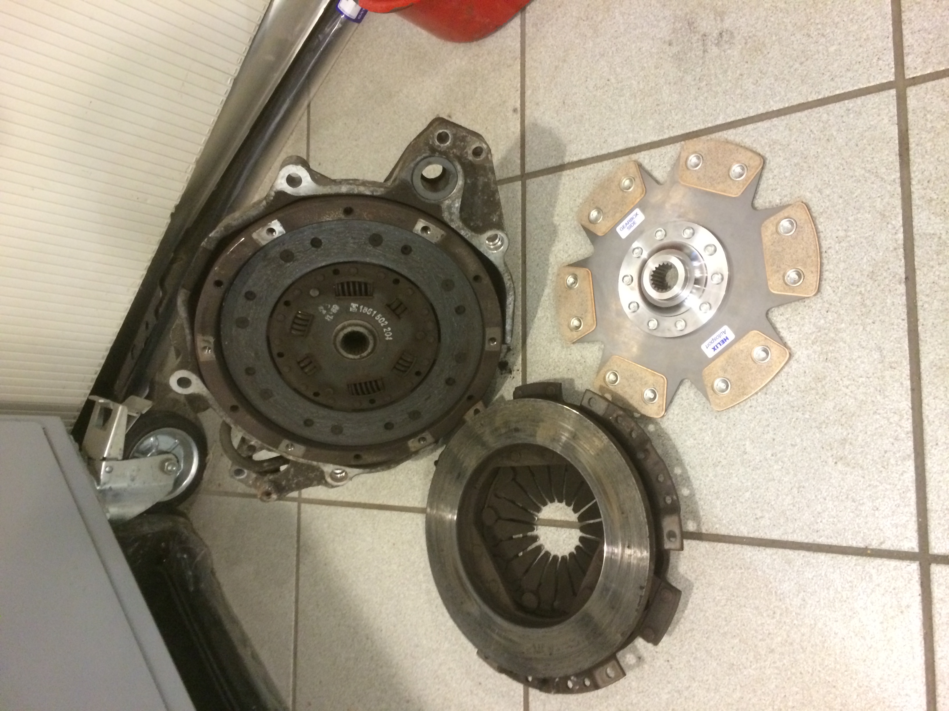

                    Bifogar en bild också på den slitna kopplingen!
                    #46737
                      Ny och fin lamell ligger bredvid så man ser skillnad på nytt och gammalt
                      #46738
                        Nu är lådan fixad, rätt mycket delar som behövdes bytas ut, ett oerhört stort tack till herr Roos som hjälpte mig med lådan!
