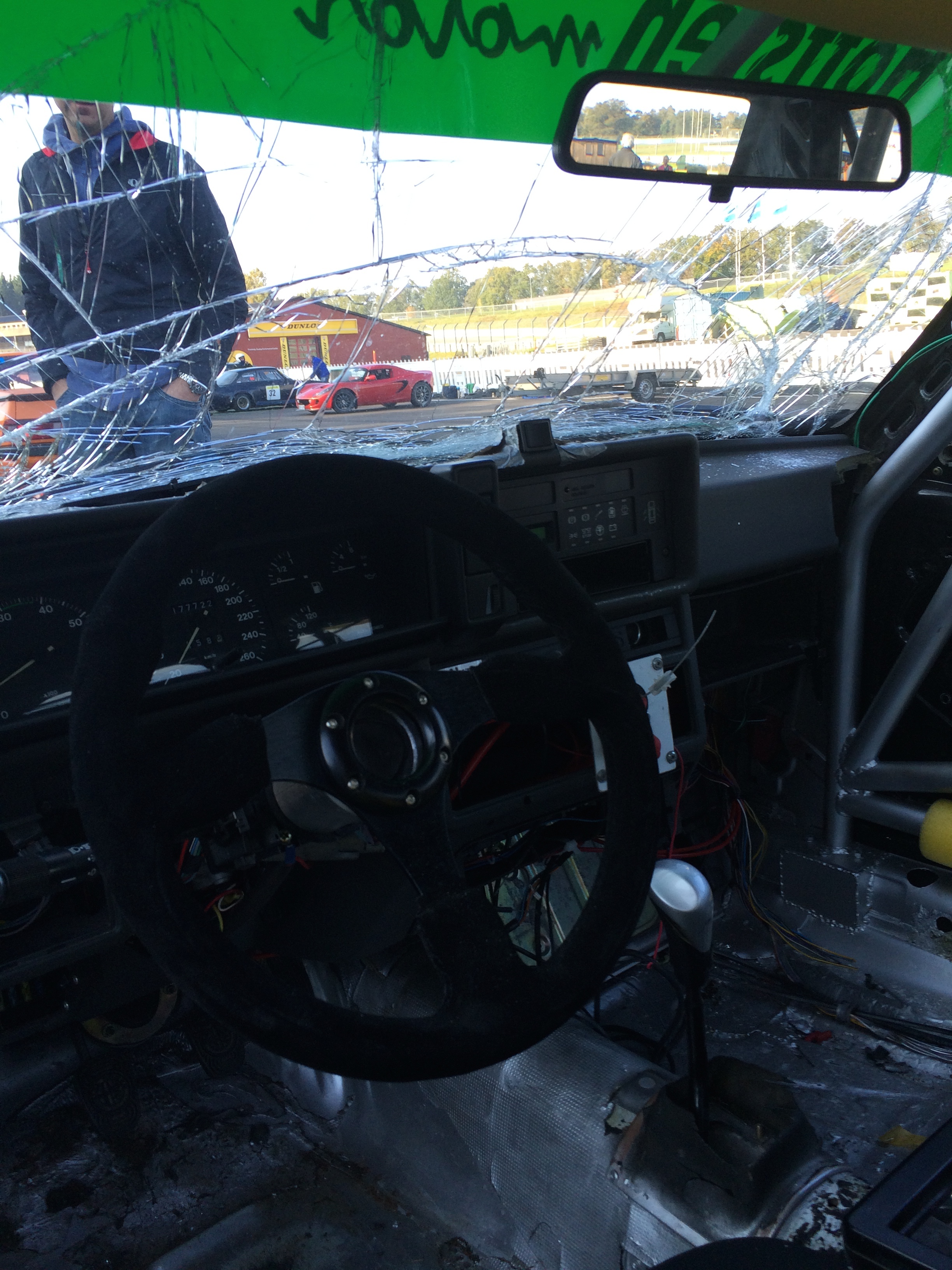

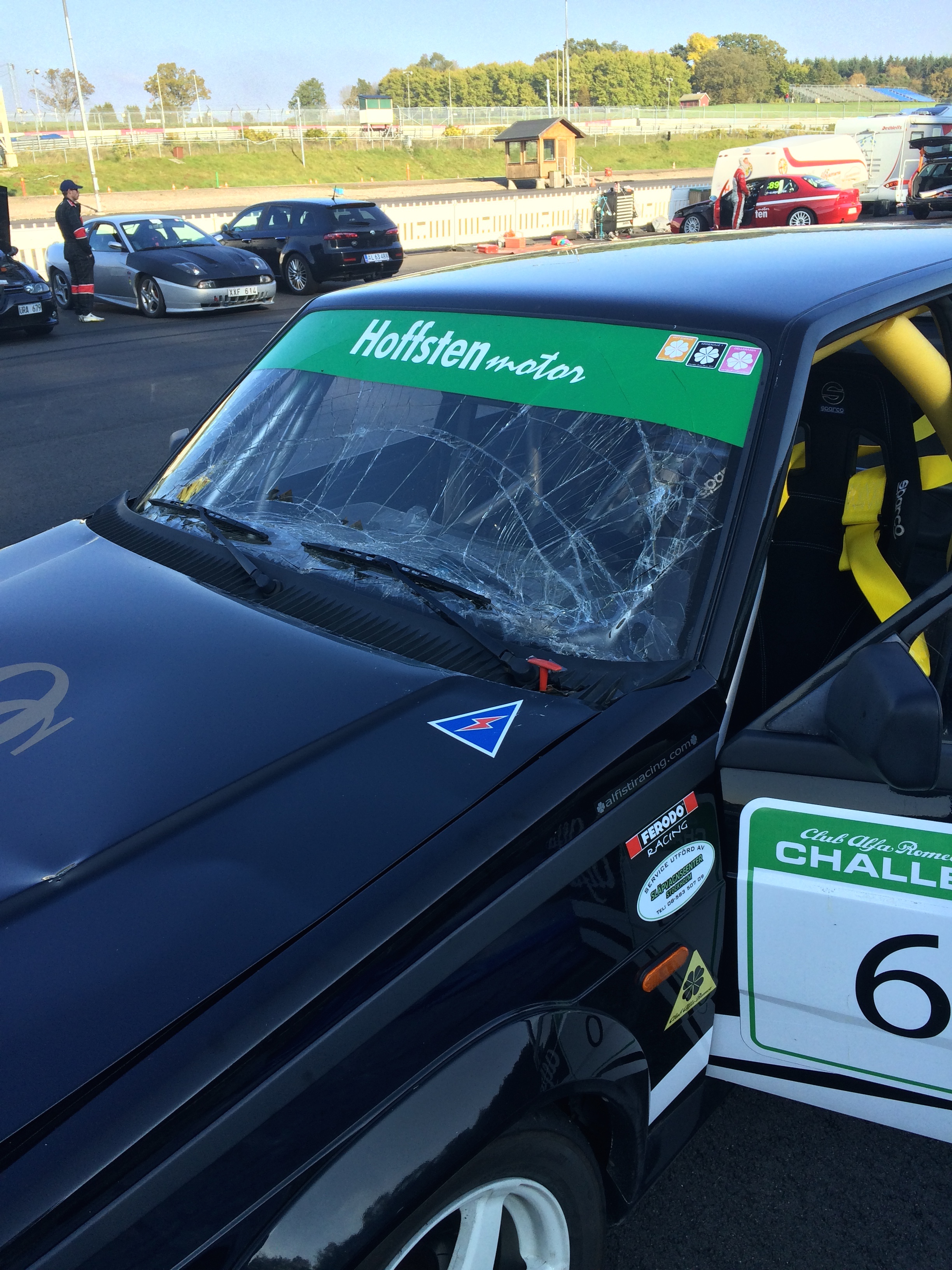

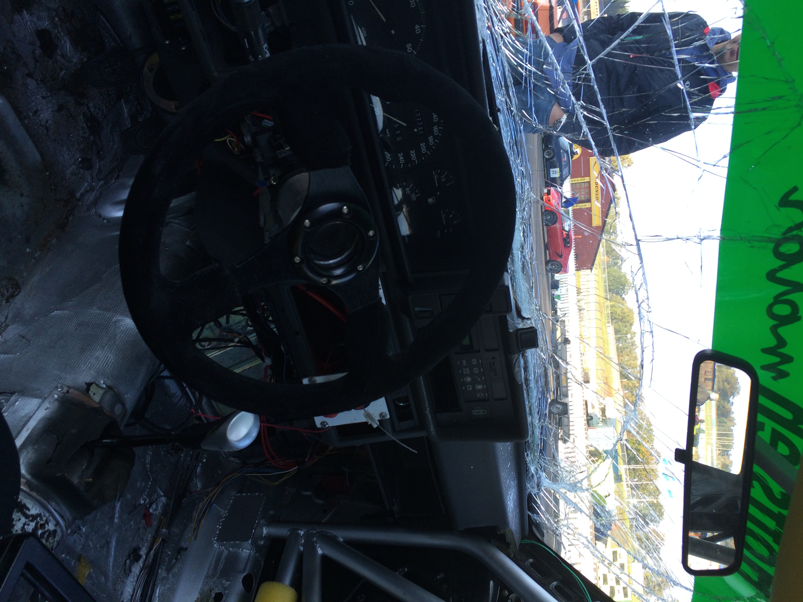

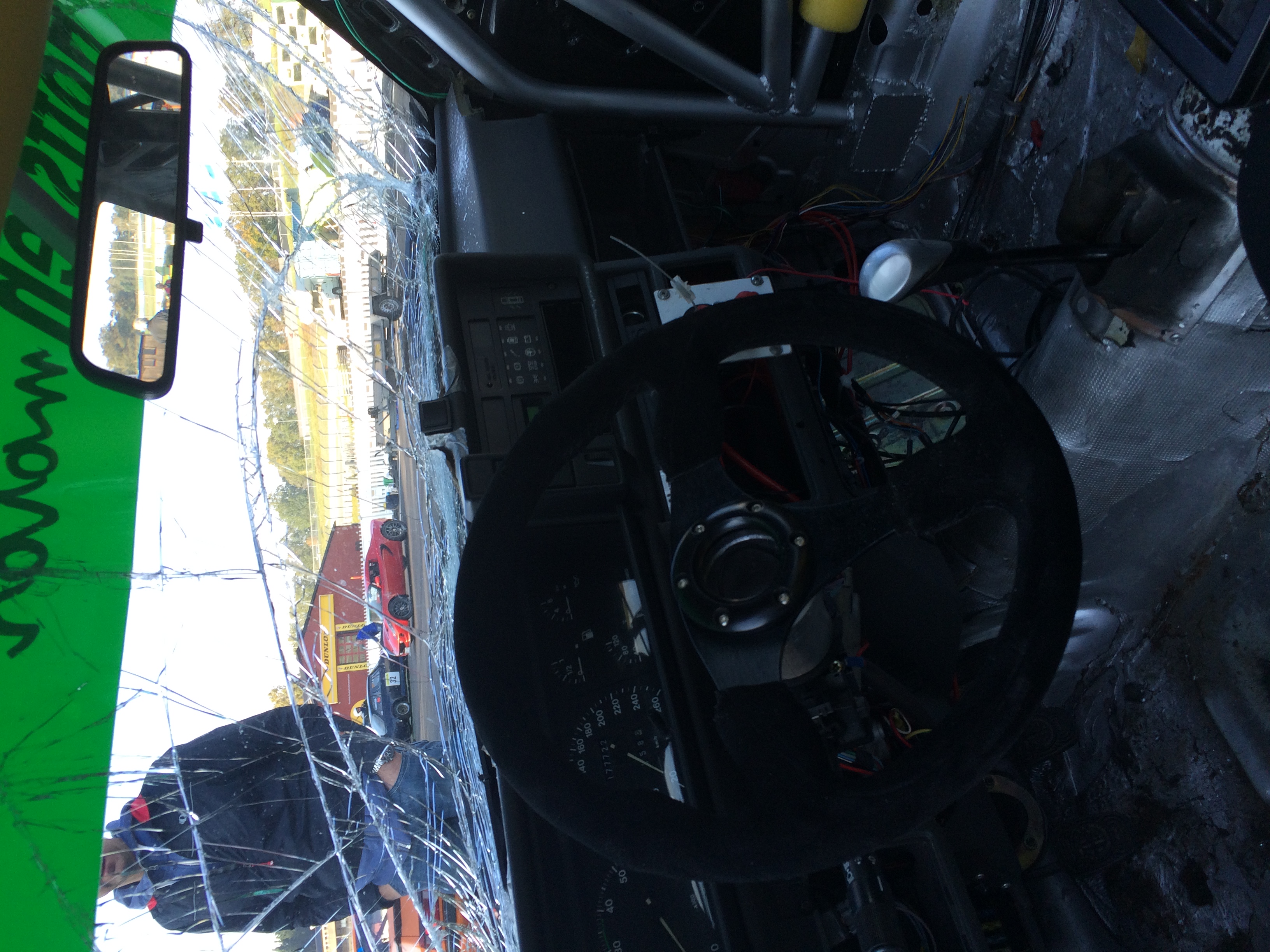

                      Bifogar ett par bilder på en bil som var med om en olycka på Knutan
