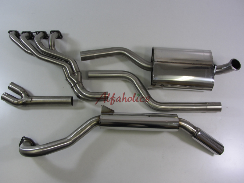

          Jag har åxå Alfaholics kompletta system på min 2000GTV.
          http://www.alfaholics.com/race-performance/alfaholics-performance-and-racing-parts/exhausts/alfaholics-stainless-steel-sports-exhaust-160/
          Tycker inte att den är besvärande låg, men den är inte sänkt så mycket och har 16″ hjul. Förövrigt så känns bilen starkare och mullrar finare med detta system:-)

          Per Gripenhall
            Kenneth, Alfaholicsystemet på bilden ser bara ut att ha två dämpare. Är det en “synvilla” eller är det ett annat system som du har?
            Jag var i kontakt med Alfaholics. Det låter som att man får vara beredd på att det tar i någon gång ibland……
            Hi,
            Our system is 2.25 inches diameter. We have seen exhausts hitting the ground with very lowered cars, we use 195/55 tyres though so ours are probably not as low as yours!
            Jim Spackman
            Alfaholic

              Ja, 2 eller 3 dämpare….då är det nog 2 när jag kikar under bilen. Och det är ett sådant system jag har. Schysst passform men ett pris som får en att baxna. Dom påstår att det ger bra effekt med och att dom stämt av det – och då ger det ju några Hk extra så då kanske priset är OK.

                Väldigt lätt att montera! Alla delar förutom de rostfria klammerna är med i paketet. Men som vanligt blir ju grenrören liiite varmare när de är gjorda i rostfritt… Ljudet är lite dovare än original.
