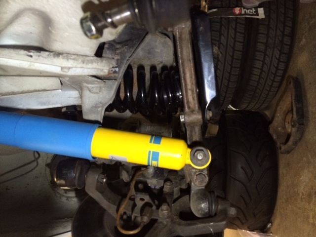

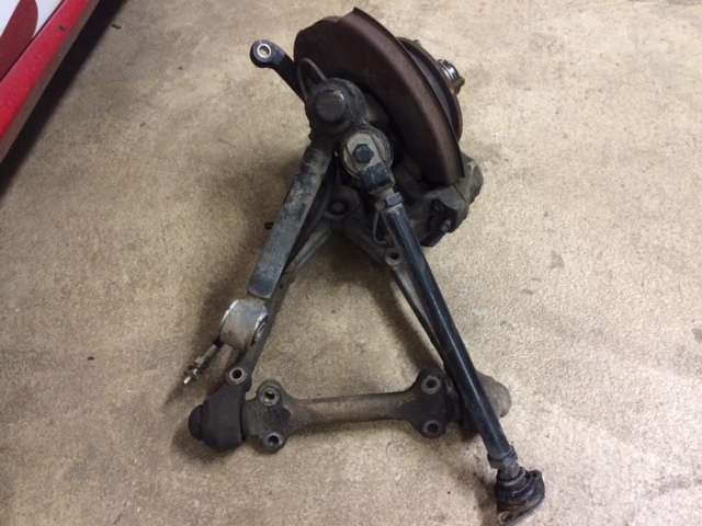

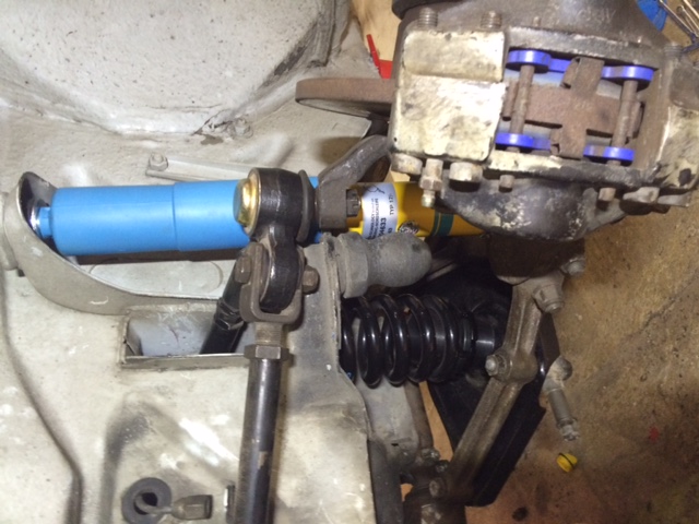

Bilen ska brukas och köras lite på bana så lite uppgraderingar kommer att genomföras. Började i veckan med lite väghållningsuppgraderingar a la Axel Lind.(vete katten hur man vrider bilderna, dem ändras när de läggs ut och även de jag vridit innan blir sneda när de läggs ut)

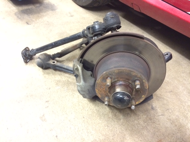

Bytte även framvagn, lite hårdare bussningar och nya lager. Även ställbar övre länkarmar, Brembo alubromsok och schyssta belägg.
Nu återstår att ställa höjd och sen får någon med kunskap ställa in alla vinklar.

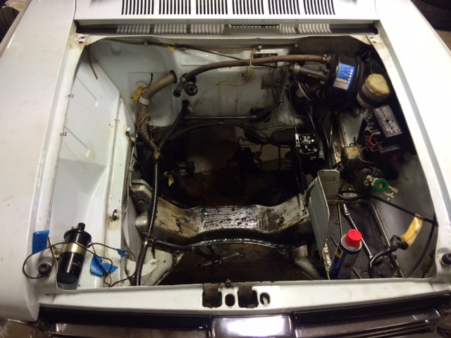

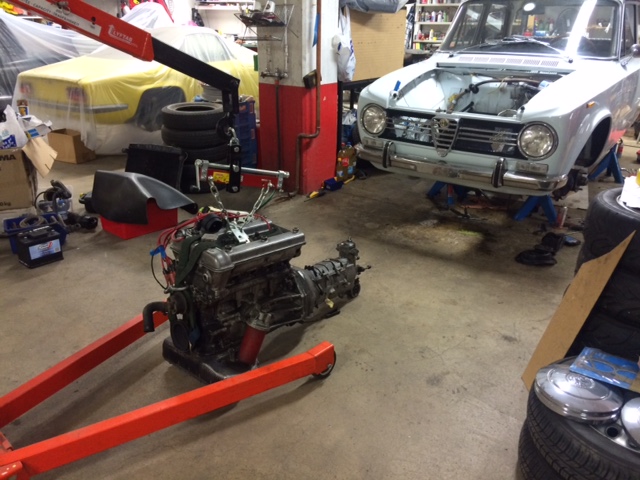

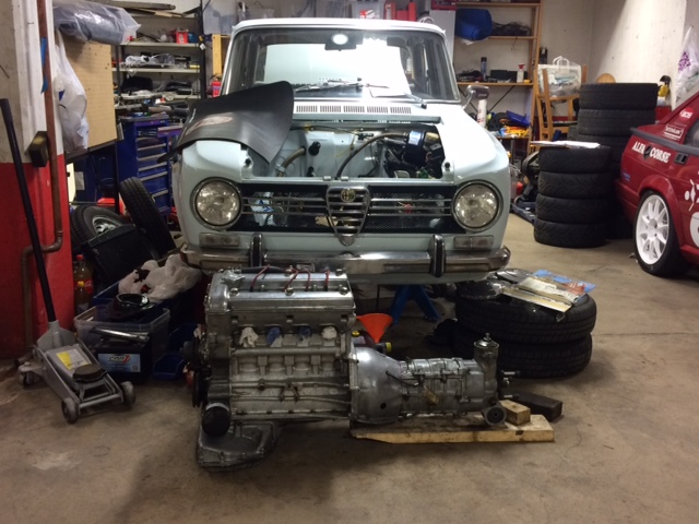

Idag åkte motorn ur, vilket j-kla jobb men till slut:
Matte 1 – Motorn 0
Är det verkligen nödvändigt att på en -67:a plocka bort styrstag och pedalställ för att få bort motorn?

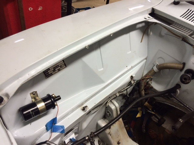

Rengöring påbörjad på vänster sida, imorgon ska det vara skinande rent.
Jo, imorgon ska nya motorn in, hoppas på bra flyt. Tack för idag Jocke.

19 juli, 2015 kl. 10:46 #48389Styrstaget måste ner, däremot kan pedalstället var kvar men det är trångt.

20 juli, 2015 kl. 21:26 #48391Går bra att ta bara växellådan. Men de två övre bultarna på svänghjulskåpan kan vara knepiga att få loss. Avgassystemet måste lossas från grenröret och en domkraft med en planka under främre delen av ojetråget underlättar.
Ska motor och växellådan ut tillsammans så brukar jag släppa krängningshämmarens fyra bultar i framkant för att det ska bli mer plats.

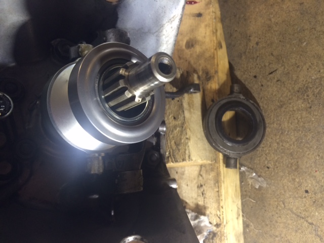

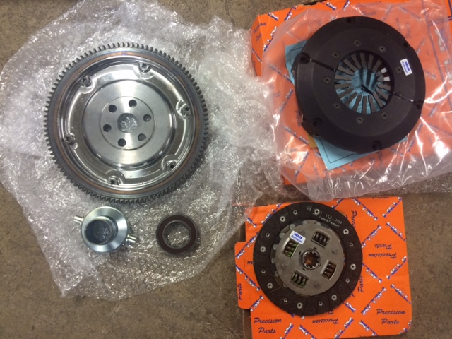

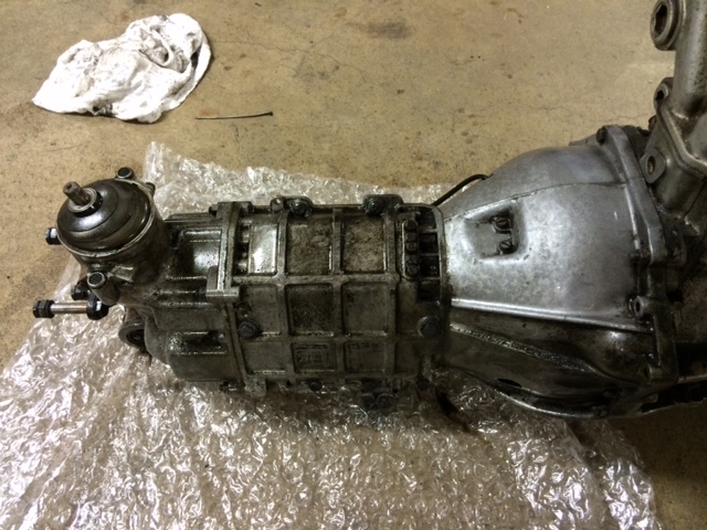

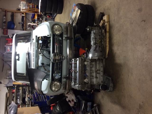

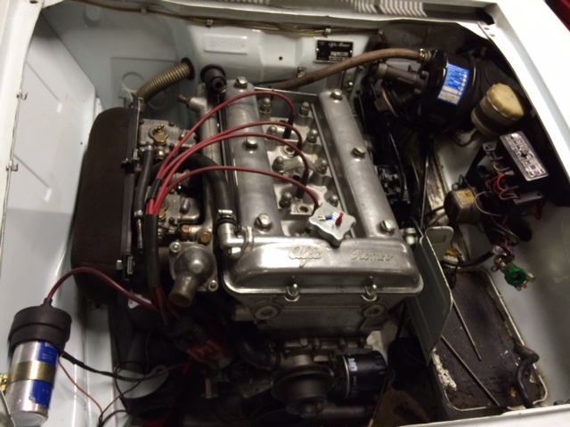

, tack vare er blev det inte mer än så här:Fick delarna vid lunch idag, åkte ut till garaget och hann få ihop hela paketet men tyvärr hann jag aldrig få motorn på plats. Nu kan jag få hjälp med att få den på plats först på torsdag, trist att behöva vänta.

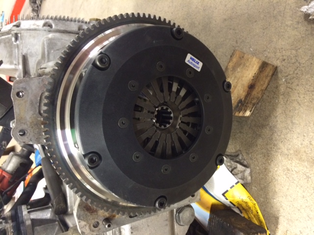

Då motorn är en tvåliters som är anpassad för hydralisk koppling och växellådan är mekanisk så passar motor och växellåda inte ihop med varandra. Finns ett par lösningar:
– hitta ett pedalställ från 1968 (-69) som är hydraliskt, vilket jag gjorde i fredags men det ska på Bertonen
-försöka bygga om till hydralisk koppling genom något hemafix
-montera ett litet svänghjul (105) med ett stort svänghjuls (130) bultmönster
Jag valde att montera nytt svänghjul, fanns bara i lättad version, samt ny koppling, tryckplatta och urtrampningslager.
Bästa sättet att meka motor är uppenbarligen liggandes
Komplett
Inget fungerar ju utan problem. Då det är förstärkta delar så blev även urtrampningslagerhållaren förstärkt vilket bla betyder att den är längre vilket betydde att skyddskåpan till svänghjulet fick modifieras.
Fick idag lära mig om pi-effekten vid mekande, multiplicera den tid du tror att det tar med pi så har du hamnat ungefär rätt.

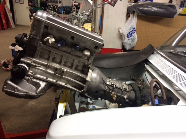

27 juli, 2015 kl. 08:46 #48397Mattias, ser jobbigt ut det där. Hoppas du får ihop det – ofta är det svårt att förutse vad för olika problem man stöter på då alla “experter” säger olika saker och sedan är verkligheten ändå ganska rörig att få ihop. Men att lyfta i paketet gör man själv med lite tålamod. Lyft bilen så högt du kan i bakänden bara – då slinker motorn ner lättare!

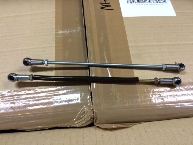

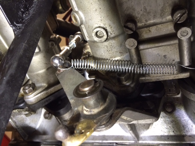

27 juli, 2015 kl. 20:22 #48398I brist på annat att göra så tillverkade jag nya förgasararmar(?). Använde ett känt företags produkt som förlaga:
Tillverkade även den som går direkt till förgasaren, samt monterade fjäder
Passade på att vända på det gummibussningen som sitter i växellådan. Någon hade monterat det upp och ned, vet inte men kanske det varit en av orsakerna till vibrationerna i bilen. Nu finns det absolut inget som hindrar motor från att slinka ned i bus(s)en.

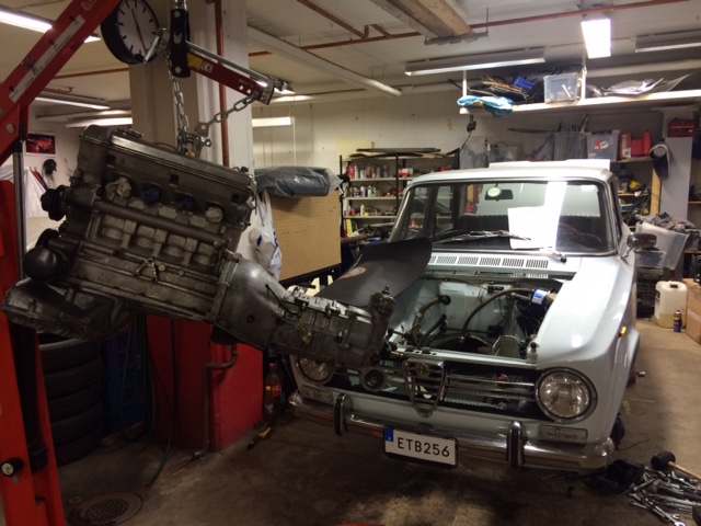

28 juli, 2015 kl. 22:58 #48399Tjoho, ja jäklar vad lätt det gick när man fick hjälp av två stora starka karlar
Två stora starka karlar
Allt under bil klart förutom avgassystem, som kanske måste modifieras en aning, samt att pedalställ måste plockas ned igen. Något gör att pedalerna knappt går att röra. Lite fix kvar inne i kupen, och i motorutrymmet är det bara lite kabel och slang som ska dit samt kylare. Har gått så snabbt att jag inte ens hunnit beställa oljor och vätskor. Uppstart i helgen??
