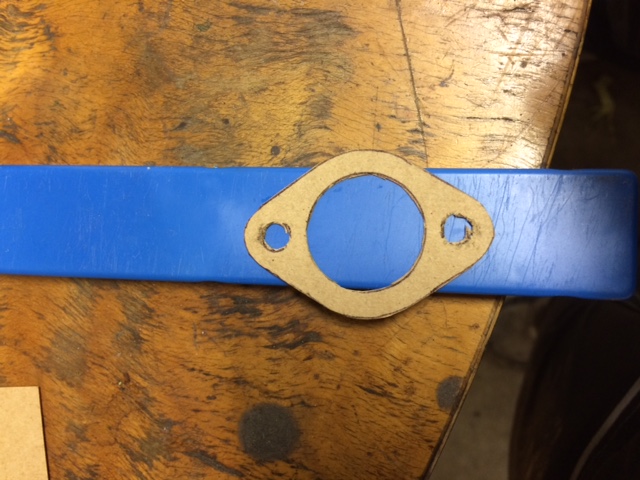

      Att skruva tillbaka delar fungerar ganska bra och tar inte allt för mycket tid men när saker måste modifieras eller nya delar måste uppfinnas, då rackarns sjunker tempot, och ibland även energin. Var en kortis till garaget idag, blev inte mycket gjort och nu börjar målsättningen att köra på Kinnekulle kännas tveksamt. Har iaf tillverkat min första egna packning

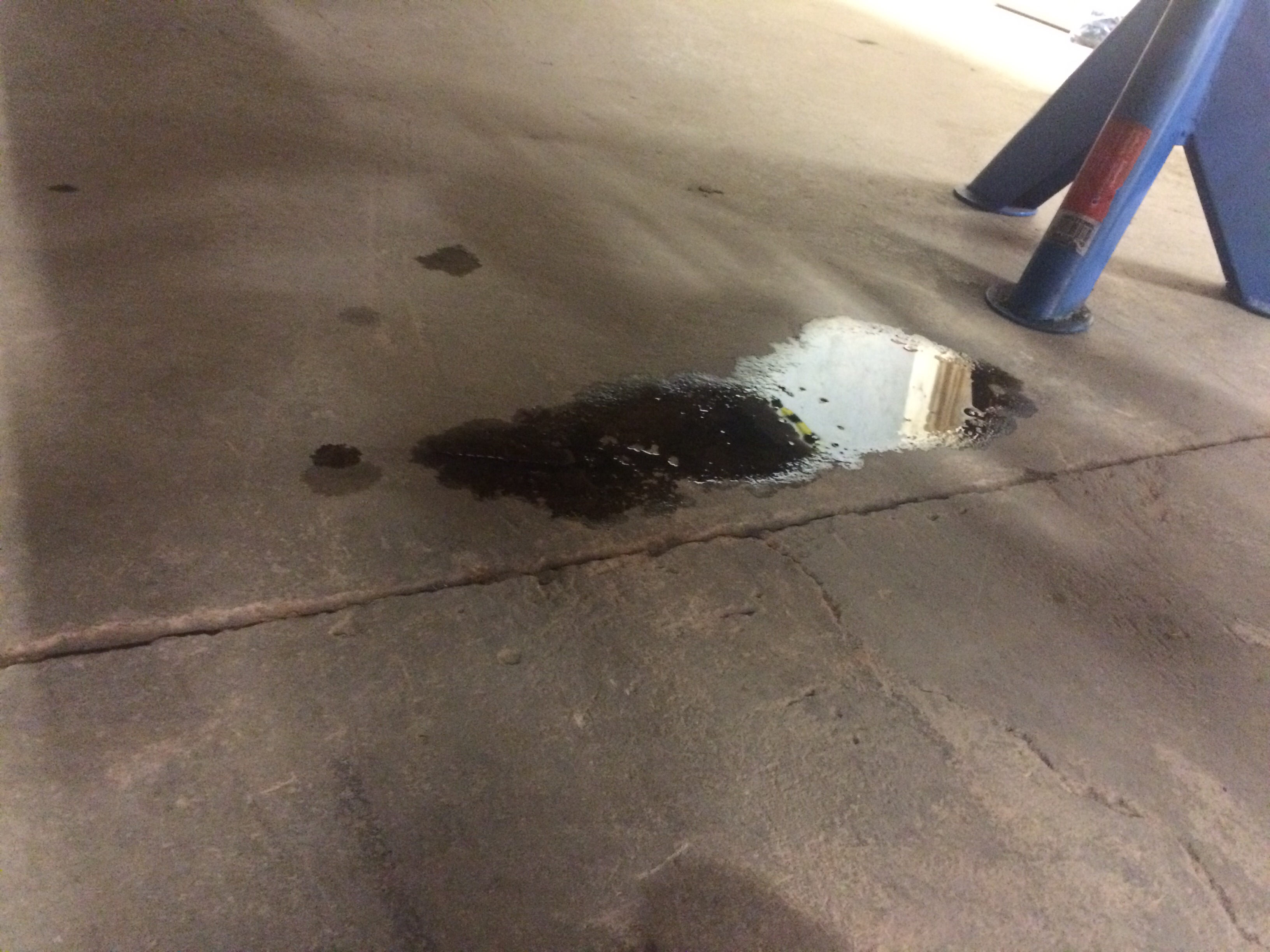

          Hur lång tid har det tagit för det oljeläckaget ??
              Ca 41 timmar ?
              #48406
                Ser ut att vara lite väl mycket för att man ska leva med det.
                Har du klart för dig var det läcker?
                  Ja, alldeles för mycket för att låta det vara. Demontering av växellåda påbörjad, tyvärr.
                  Läckan beror på dåligt eller felaktigt klister/klistrande mellan kopplingskåpa och växelhus,
