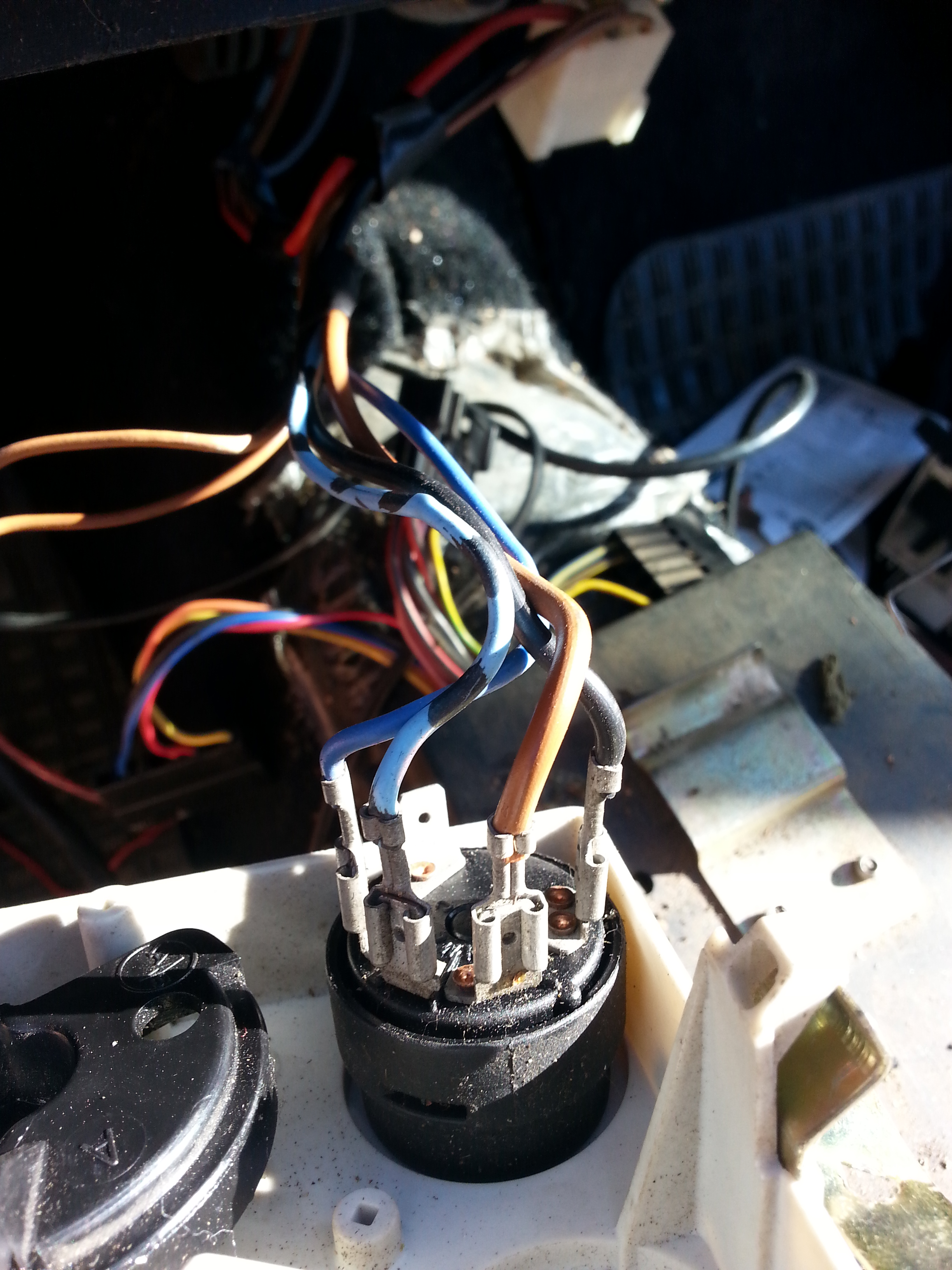

    Niclas Isfelt
      lyckades hitta en bild på hur min fläkt var kopplad
      #30303
      Du kan bygla, det blir inte varmt. Det som blir varmt är trådarna i motståndet, av trögheten i dem. Och de sitter ju kvar på insidan. Och kretsen är väl avsäkrad sedan tidigare i original, så du är skyddad mot kortis.
      #30304
      Fredrik Romare
        Kopplade ihop allt och det fungerar! Satte utanför med säkring, men det vet jag inte om det behövs. Innan jag startade damsugade och plockade jag löv tills fläkthjulet lossnade och snurrade fritt. Hjulet satt fast när jag kände på det, troligen därför det tillslut brann av
        Tack för hjälpen!
        #30305
        Det är väl det forumet är till för…  Få och ge hjälp..
        Då vet du nu vad du troligtvis har för trevlig operation att utföra i framtiden…  Att smörja upp fläkten..
        Men fram tills dess kan du njuta av att kunna se ut genom rutorna och inte behöva ha skoter-overall i bilen..
