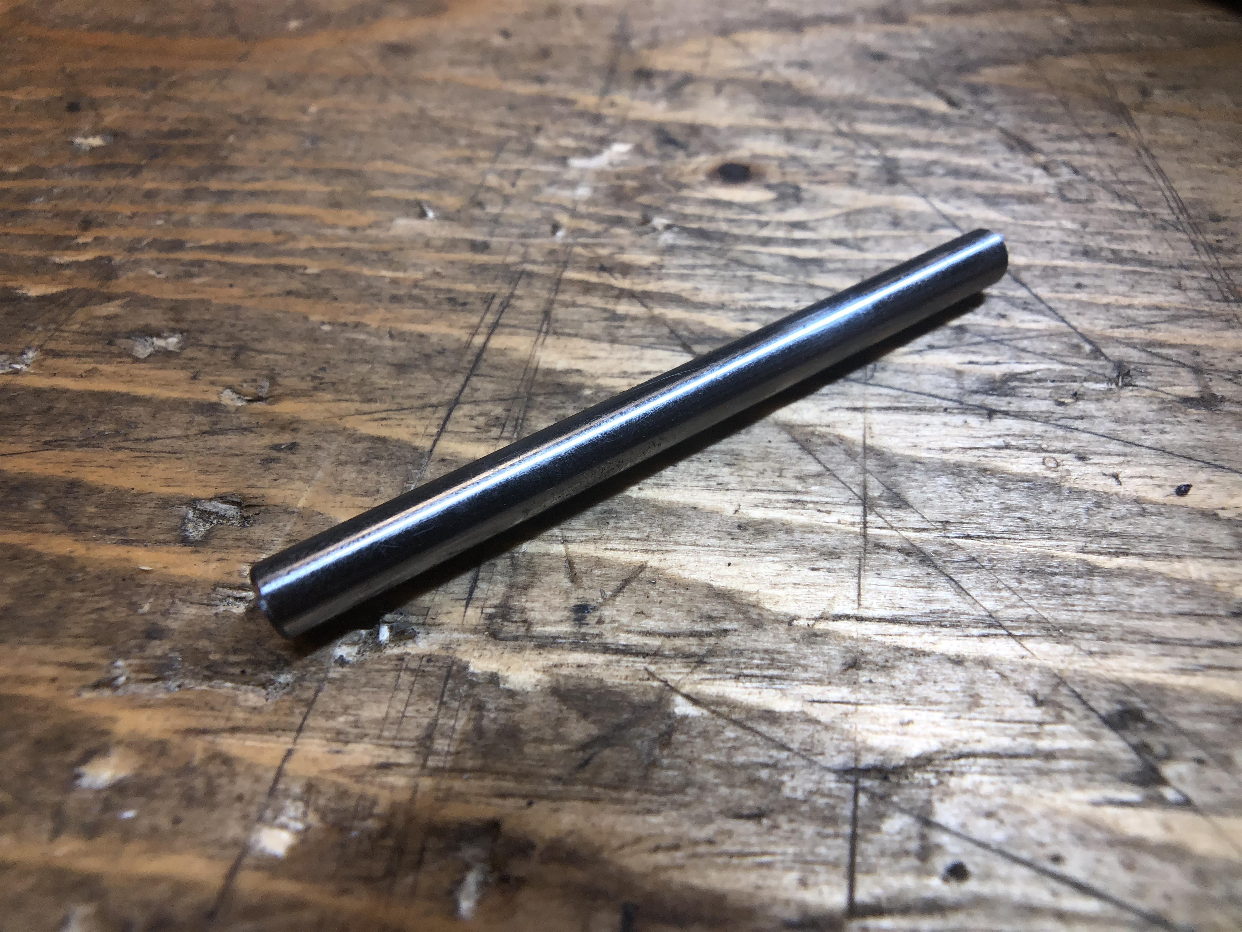

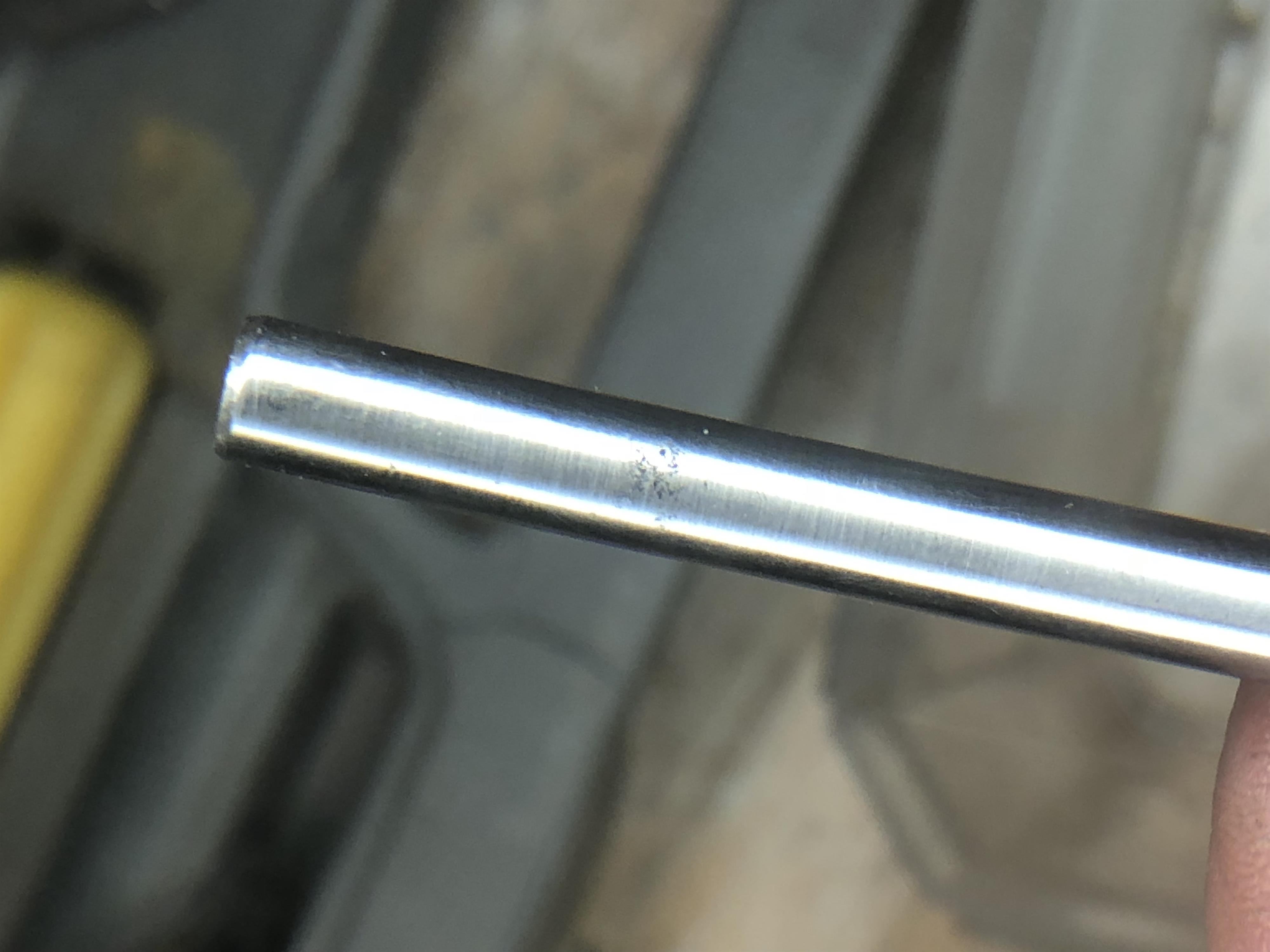

                        #35890
                        Niklas Wolkert
                          Fick loss den efter lite slit.
                          Dock är det precis som att den suger fast eller fastnar på en magnet när jag skjuter tillbaks den i längst in i hålet. Innan dess löper den helt fritt. Pinnen verkar inte böjd när jag rullar den på en plan yta.
                          I ena änden har pinnen även minimal korrosion eller skada från något som påminner mig om hur det ser ut när en propeller kaviterat för mycket. Bild 2.
                          Någon som känner igen problemet?
                          #35891
                            Ja, det där är korrosion bara. Putsa o var inte orolig. Men den ska löpa lätt – annars funkar det inte alls.
                            #35892
                              Posted By Niklas Wolkert on 16 okt 2018 09:03
                              Känns det “metalliskt” när den går i botten? Om inte är det förmodligen något kletigt den fastnar i. Göra rent efter bästa förmåga. Hur ser oljan ut? Man kan undra vad sådant klet kan göra med andra oljepassager i motorn.
