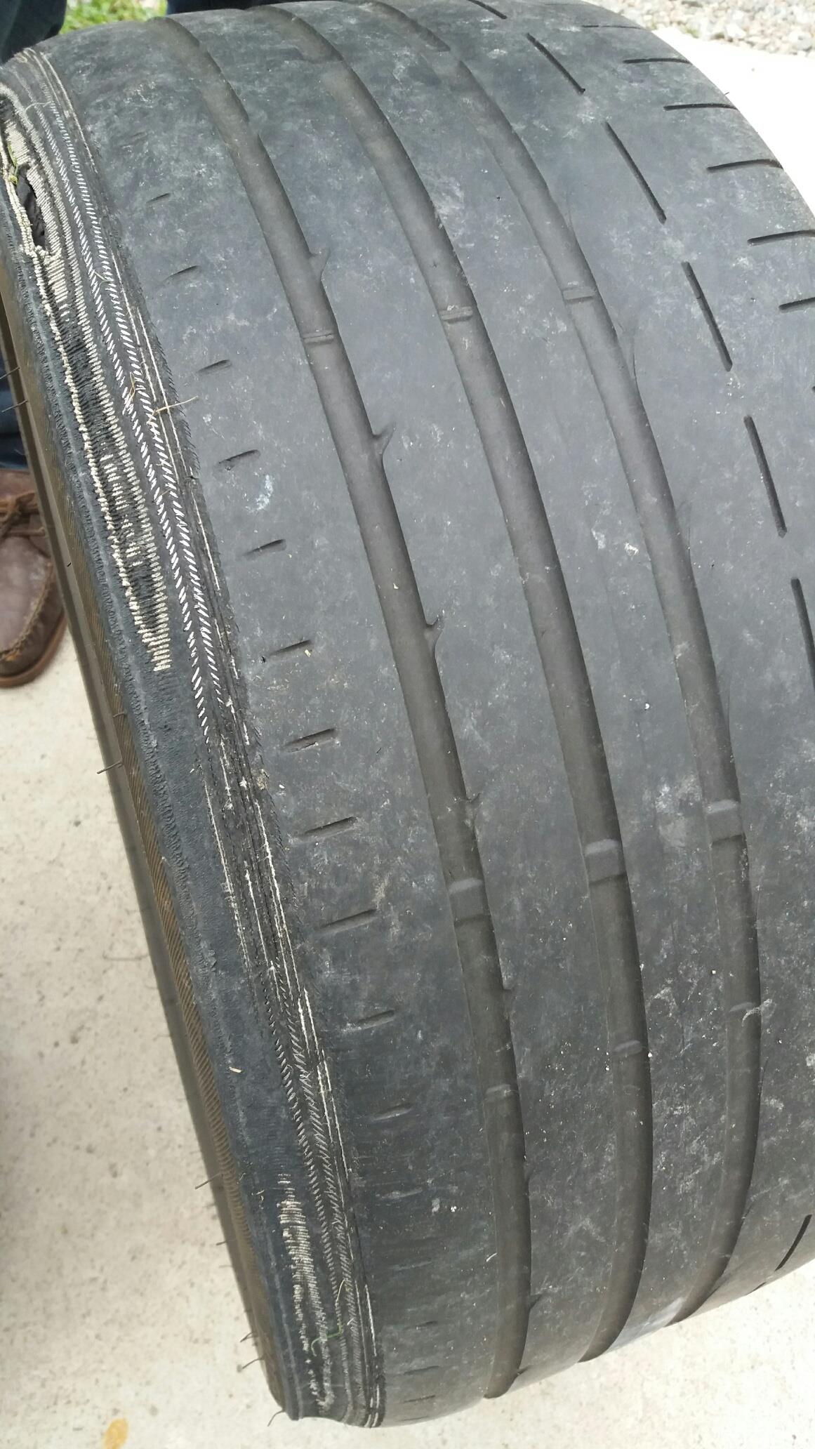

                      Onormalt däckslitage Giulia Veloce.
                      Höger bakdäck punkterade på grund av kraftigt snedslitage efter 1500 mil. övriga 3 däck är helt OK och har långt kvar till slitagevarning
                      Jag har påtalat slitaget tidigare och Motorcar I karlstad har anmält som garantiärende till Fiat.
                      Motorcar gjorde hjulinställning och höger bakhjul var fel justerat.
                      ärendet har dragit ut på tiden om tidsfördröjningen ligger hos motorcar eller Fiat vet jag inte.
                      När jag tröttnade och ringde efter att jag kört punktering så är svaret att däckslitaget inte är en garantiärende.
                      citat “då hjulinställningar ändrar sig när man kör bilen hårt”!!
                      Så här sitter jag med en Giulia som ska köras sakta för att hjulen ska sitta på plats.
                      Hur tänkte Fiat här, Alfa ska vara Premium märket, men använd för guds skull inte bilen då går den sönder.

                        Har kört min Giulia Super på Kinnekulle rätt hårt och den sliter däcken jämnt fortfarande efter 4400 mil.
                        FCA’s bortförklaring var ju rätt kass. Antingen har du kört i ett potthål eller dylikt som rubbat inställningen. Var den kass från fabrik borde du givetvis få det på garantin. Oklart dock om däck som är en förbrukningsvara går på garantin.

                            Gustav.Nej inga potthål eller onormal hantering, bilen var till och med parkerad i garaget hela vintern och 159’an och Miton fick lida i skitvädret.
                            Nihat. Jag har inte upplevt några vibrationer eller spårkänslighet slitaget tyder på kraftig toeout eller möjligtvis negativ camber i enorma mängder men enligt motocar var det ca 1 mm fel på toe vinkeln.
                            Tommy
                            #21352
                              Den erfarenhet jag har av andra bilar som slitit däck och då i första hand Alfa 166 är att det är toe som sliter mest. Camber kan man tro ger slitage, men endast i kombination med felaktig toe.
                              Men självklart måste inställningarna vara rätt. Gissningsvis har din varit fel från fabrik Tommy. Bara att stå på sig och överklaga FCA’s dåliga bortförklaring.
