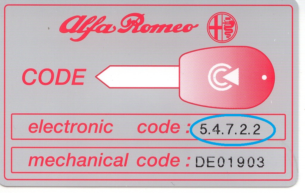

          Märkligt att den startade först och sedan dog. Funktionen hos immobilizern är bara aktiv när man startar motorn och kan inte “hoppa in” och döda motorn när den väl är igång.
          Har du bilens kodkort? Prova i sådant fall att starta med nödstartkoden (electronic code).
          #28803
          Ja det är märkligt. Jag har tyvärr inte tillgång till kodkortet. Jag skulle försöka få av tändhattarna för att se om det kom någon gnista när jag startade men bara att få av dem var ett helt projekt. Känns som det antingen kan vara bensinpump som lagt av eller ingen ström? Vet ni var bensinpumpen sitter?
