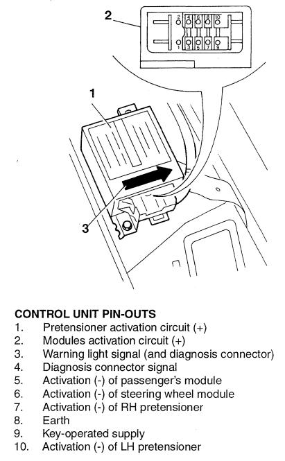

        OK – tror du jag behöver göra något nu när lampan är släckt på instrumentbrädan?
        #47340
          Inlägg av Kenneth Larsson på 2015-02-15 21:30
          Nej, om det har självläkt så är bilprovningen nöjda!
          #47341
            Finner att mitt Airbagsystem inte behöver släcka varningslampan med hjälp av nån reset eller med servicedator. Det är bara att fixa felet och sedan slocknar lampan själv!
