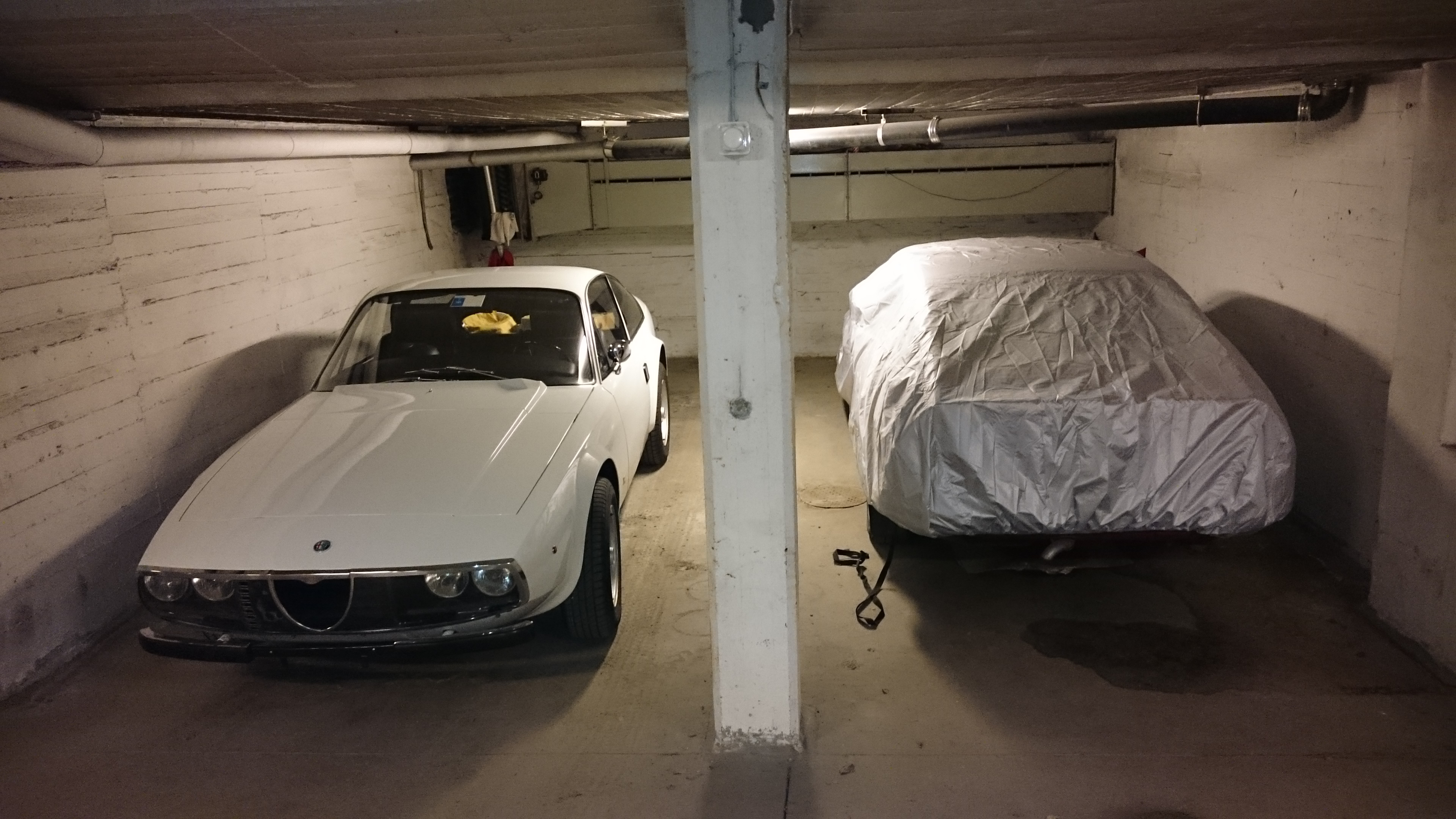

              Nytvättad och parkerad bredvid Alfetta GTVn

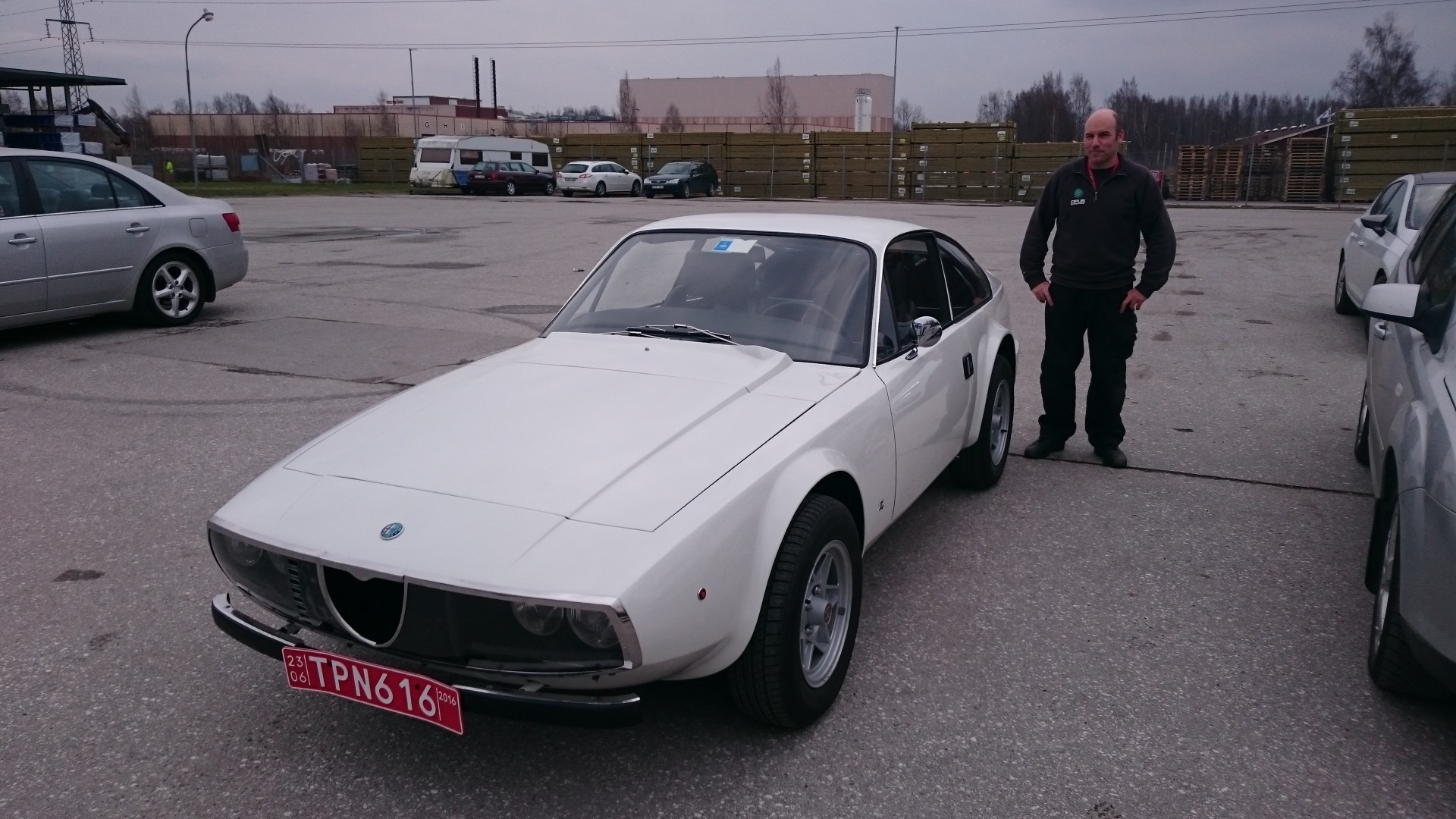

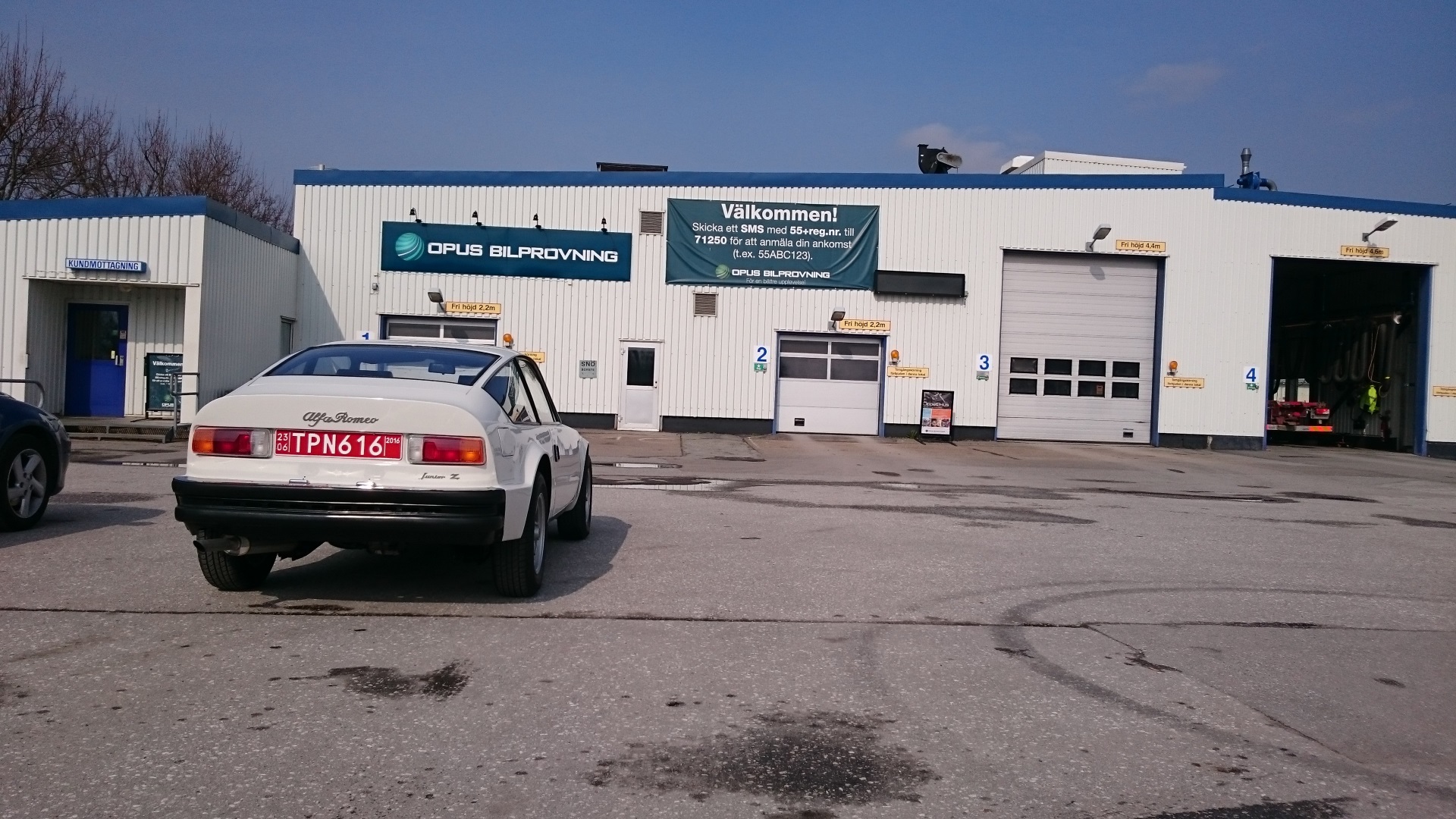

                              Efter en liten övertalningskampanj är nu Zagaton och jag överens om att det är OK att starta när jag vrider på tändningsnyckeln. Därmed kunde färden mot registreringsbesiktningen börja. Efter en stunds nervös väntan
                              tog Anders Eriksson hand om bilen, chassinummer kollades och den mättes och vägdes (980 kg). Eftersom allt verkade stämma fick den komma med i bilregistret och alla var nöjda och glada!

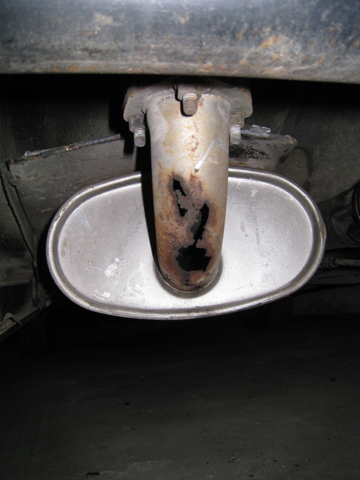

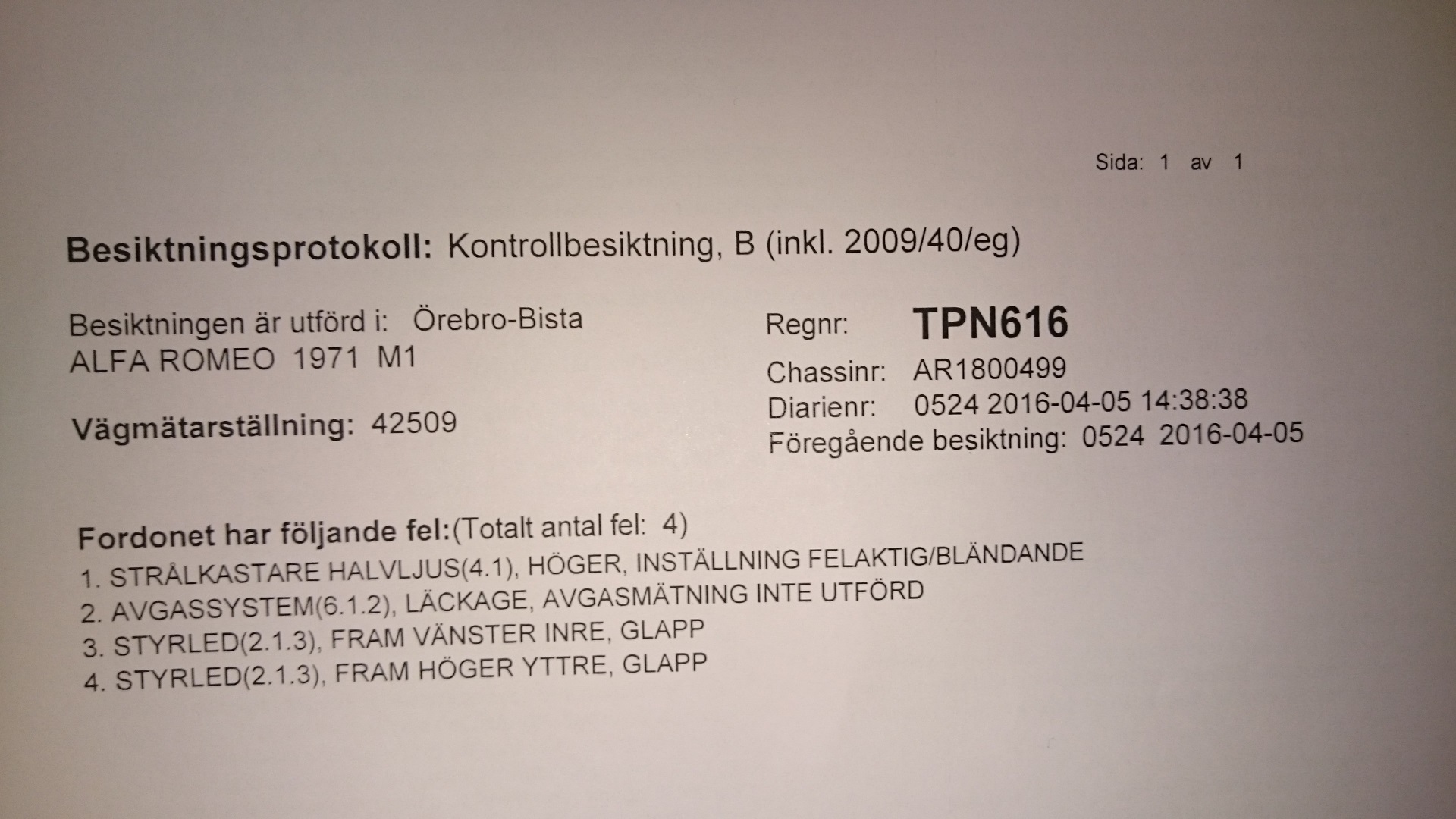

                              Efter det var det en stunds ännu mera nervös och – med tanke på de femkronorsstora hålen i avgasröret som Anders noterade – ödesmättad väntan på kontrollbesiktningen.
                               Där upptäcktes några saker till som var lite allvarligare än “bra att veta”.
                               Lite saker att ordna men på det hela taget en bra dag! Avgasröret borde jag kanske haft koll på men en Alfa ska ju låta “sportigt” – eller hur? Glappet i styrlederna förklarade varför den är liiite spårkänslig. Det konstiga med styrlederna är att två hade mycket glapp och dom andra såg nya ut. Man kan undra varför inte allihop byttes när man ändå höll på.

                                Som sagt, jag har ett “litet” hål i avgassystemet
                                Det är i det här läget jag börjar inse att det inte alltid är så lätt att köpa delar till en bil som bara tillverkats i 1108 exemplar även om väldigt mycket är gemensamt med andra 105-bilar. Det finns liksom inte någon “Junior Zagato” hylla i reservdelsbutiken. Efter en stunds Googlande och bläddrande (bläddrar man i en pdf?) i reservdelskataloger har situationen klarnat något och jag har lärt mig att främre och mittendelen av avgassystemet är gemensamt med tidiga Spider. Bakre delen är unik för 1300 Junior Zagato. Nu är det mittendelen jag behöver så det löser sig ganska enkelt.

                                  Äsch, såna där småhål finns det universalfix till. 50 kr!
                                  http://www.biltema.se/sv/Bilvard/Tatning/Ljuddamparbandage-2000018427/
