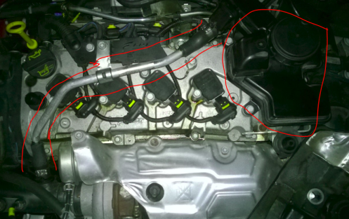

        Efter att ha läst på nätet och hört en del från norra landet så tror jag inte att universallösningen är oljebyten. Sen tycker jag personligen att man bör byta oftare än 3000mil som man ska enligt tillverkaren, speciellt om man kör hårdare/småsträckor etc, men det är en annan sak. Eftersom problemet verkar ha tilltagit med modernare bilar och många säger kondens etc så. njae. Man bör nog gå tillbaka till konstruktionen och se över den tror jag! Man kan ju tex fundera på hur metallröret ovan motorn kyls vid -20 grader och 90km/h (Vad blir kyleffekten?), motorkåpan släpper ju in luft i fronten. Tror inte motorblockets värme är tillräckligt faktiskt, så där kanske det borde finnas isolering runt röret! Om det nu är där det fryser, det vet jag inte!

            Inlägg av <a href=’http://www.alfaromeo.org/Senaste/tabid/61/userid/409/Default.aspx&#8217; class=’af-profile-link’>Marcus Helgesson</a> på 2014-01-27 19:00
            <p>Om jag minns rätt bytte jag olja i april förra året, så jag har väl kört 1600mil kanske?</p>
            <p>Efter att ha läst på nätet och hört en del från norra landet så tror jag inte att universallösningen är oljebyten. Sen tycker jag personligen att man bör byta oftare än 3000mil som man ska enligt tillverkaren, speciellt om man kör hårdare/småsträckor etc, men det är en annan sak. Eftersom problemet verkar ha tilltagit med modernare bilar och många säger kondens etc så. njae. Man bör nog gå tillbaka till konstruktionen och se över den tror jag! Man kan ju tex fundera på hur metallröret ovan motorn kyls vid -20 grader och 90km/h (Vad blir kyleffekten?), motorkåpan släpper ju in luft i fronten. Tror inte motorblockets värme är tillräckligt faktiskt, så där kanske det borde finnas isolering runt röret! Om det nu är där det fryser, det vet jag inte!<img alt=”” src=”http://www.alfaromeo.org/Portals/0/Users/153/09/409/xx.png&#8221; /></p>
            röret du ringat in är för avgasrening.

              Ja, hur tusan ska man veta vad alla slangar o lådor på moderna motorer är för nåt. Hittar ju knappt tändstiften längre
              Verkstaden sa iaf att de rengjort det och den svarta lådan. Allt var proppat med olja. Får väl ringa dem i fråga i lite mer detalj vad de rengjorde.

                                Undrar vem som blir lurad ?  Du blandar ju ihop rören  för avgasrening respektive  vevhusventilationen tidigare i tråden 😉
                                Det är möjligt just Giuliettan har en undermålig konstruktion och är extremt känsligt. Men fenomenet med fruset vevhusventilation pga småkörningar är definitivt inget någon luras med.
