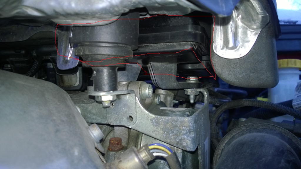

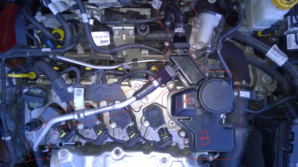

        Då jag var med när grejerna demonterades denna gång så fick jag lite bättre koll. Det fryser i boxen, troligen inte i rören. När isproppen var löst så kom det ut mycket vatten, säkert någon deciliter! Frågan är var allt detta kommer ifrån.
        Vet inte exakt var det fryser, men i bifogad bild vid A finns det 2-3mm stora hål invändigt, där är en trolig plats. Under A är hålet genom ventilkåpan. Områdena A och B är extremt kalla om jag kör i 80km/h i -20grader och sedan stannar, tar bort motorkåpan och lägger handen där.
        Men grundfrågan är ändå, var tusan kommer allt vatten ifrån, Om oljan skulle innehålla dessa mängder vatten tycker jag den borde vara rena geggan.
        Nedan foto är taget stående framför bilen lite snett  åt höger mot boxen under motorkåpan. Som synes är det fritt luftflöde. Motorvärmen och värmen från turbon klarar inte att hålla temperaturen på platsboxen som jag skrev ovan.
        Ska nog tejpa fast en vanlig termometer med sladd ovanpå boxen och mäta vad man har för temp där!  Dessvärre är det idag bara -1 grader, så får hoppas på -20 igen snart
        Om någon kan hur detta fungerar får ni gärna skriva några rader.
        Min mina ringa kunskaper så kommer jag så långt att vatten/oljagegga “ångar/sugs upp” från ventilkåpan till denna burk (anslutningen under A). Metallröret går ju till insuget för turbon, så där sugs “skiten tillbaka för förbränning” ? Slangen bakåt? Är det för att få cirkulation? Sen sitter det ju backventiler på båda dessa, nu minns jag inte hur det gick att blåsa, men en går att blåsa i minns jag. borde vara den bakre då. Sen sitter det ett membran under runda delen och det har ett litet lufthål överst. Är membranet bara för någon tryckutjämning?

          Din beskrivning av funktionen tycker jag stämmer bra. Det jag inte har riktigt kläm på är om det sitter någon sorts backventiler i systemet och hur det skulle fungera. Har du fel på eventuella “backventiler” stannar cirkulationen och fukten blir kvar. Men ditt problem är nog att fukten i luften kondenseras i burken ovanpå motorn istället för att följa med in i insuget och förbrännas.
          Fixa en “avrinning/dränering” är nog knepigt eftersom systemet måste vara tätt.
          Varför inte klä in ovansidan på burken med Gullfiber? Alltså mellan burk & ventilkåpsskyddet. Då behåller du värmen som stiger upp ifrån motorn i burken, som inte kyls ner av fartvind eller annat.

                Hallå Marcus! Har joxat lite med vevhusventilationen på en gammal BMW på sistone. Jag har förstått att en slang ventilerar toppen, en slang leder till insuget och en slang är till för återledning av olja till tråget samt att membranet är till för att reglera undertrycket gentemot vevhuset. Membranet har en fjäder som håller det öppet. Vid tomgång stängs det pga högt undertryck i insuget, när gasspjället öppnas sjunker undertrycket och fjädern orkar öppna membranet och tillåter att vevhusgaser passerar. BMW har haft stora problem med frysande ventilation (pga kondenserad fukt) och det lanserades ett ‘cold climate’-paket där slang, membran och oljeseparering isolerats för att förhindra frysning. Borde fungera på liknande sätt i italienska bilar?

                      Det är vattenångerna i avgaserna som läcker förbi kolvarna som fryser , kallas för blow-by. Vid förbränningen bildas vatten hela tiden, så det är inte någon  kondens. På vägen från vevhuset till inloppet i insugsröret kyls rören/slangen ner och till sist bildas en ispropp någonstans. På den vägen sitter någon slags oljefälla (burk) som ska separera olja från blow-by gasen.
                      Jag jobbar själv med motorutveckling på känd firma på Hissingen. Det är ett känt problem för alla fabrikanter att det kan frysa. man får då isolera eller på annat sätt hindra fartvinden att kyla ner passagen för blow-by gaserna.
                      När det fryser till en propp så blir det så högt tryck i vevhuset att någon packning blåser,  så det är inte bara att hälla i ny olja utan man får kolla var det har läckt ut någonstans, kanske behövs byta någon packning.
