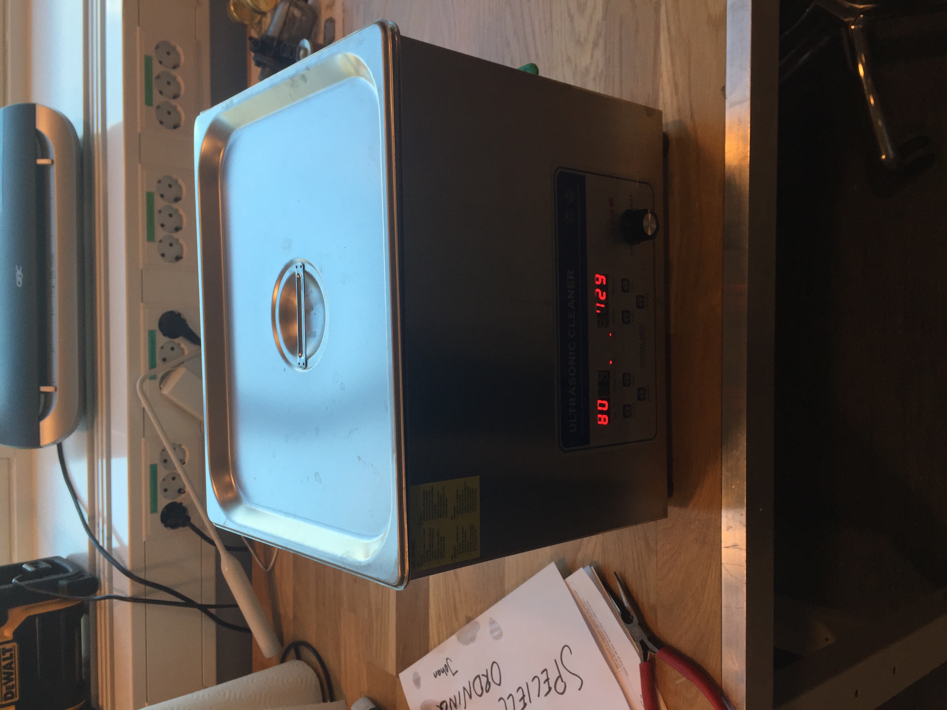

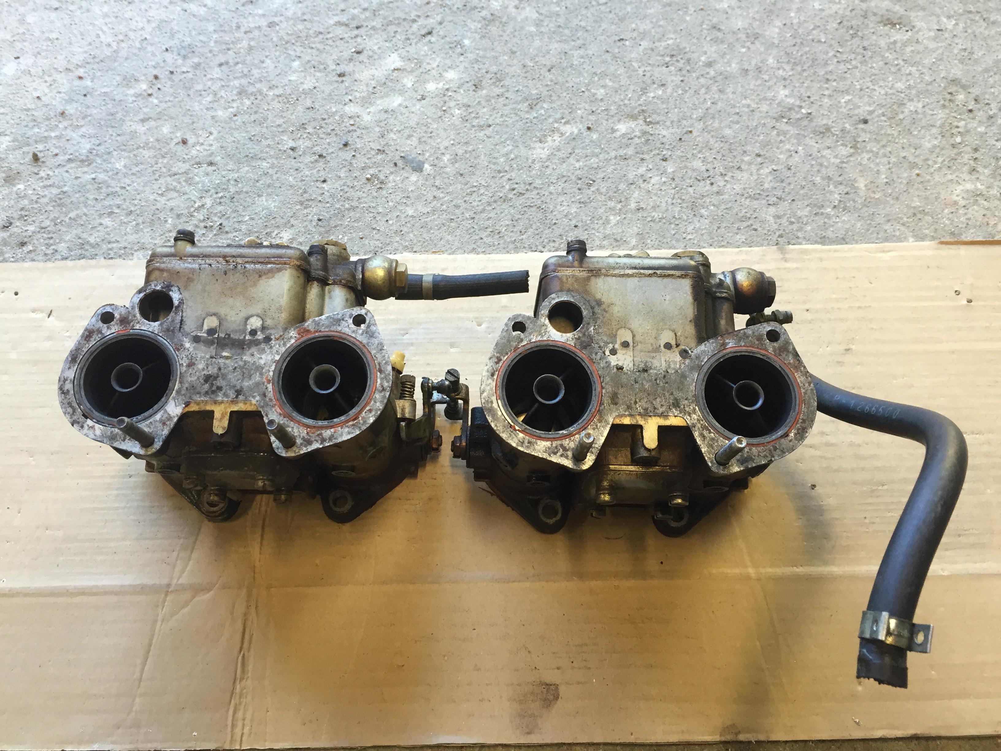

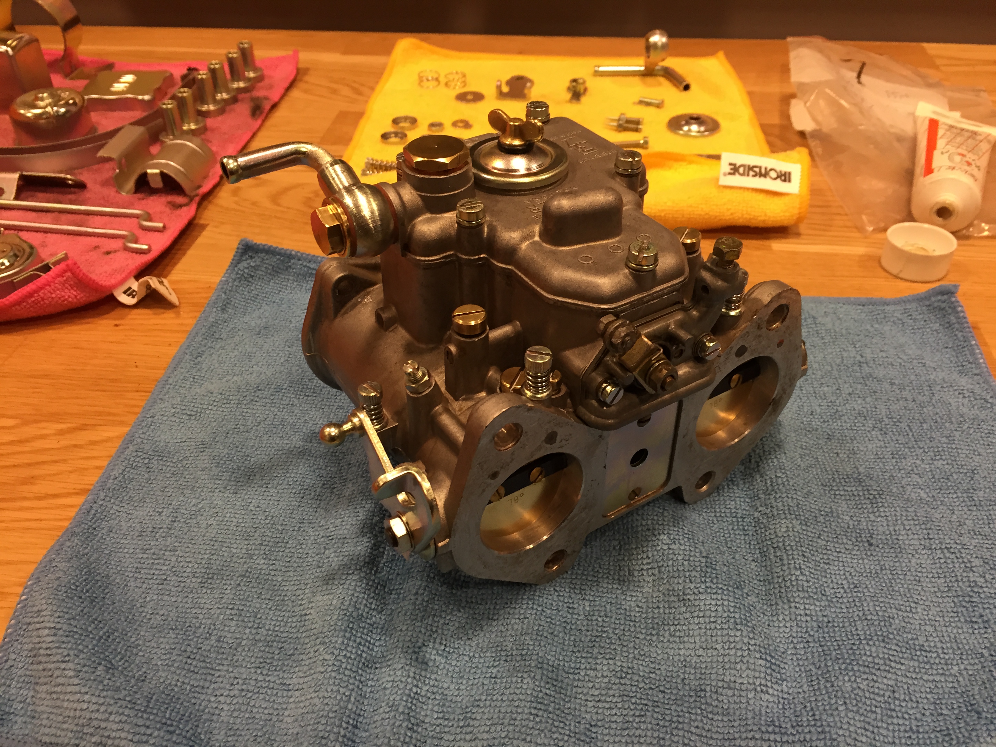

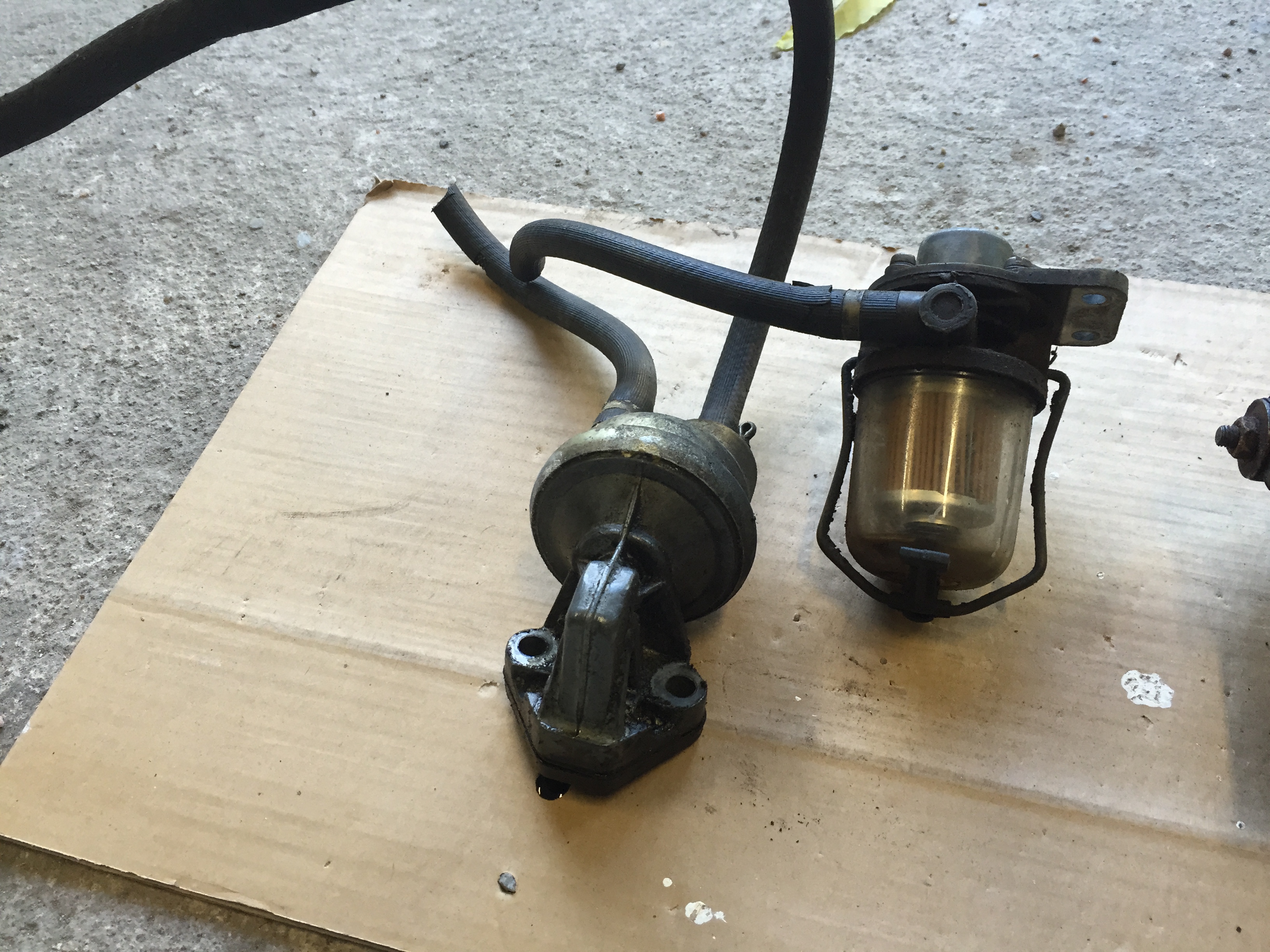

      Jag har demonterat en del i motorrummet bland annat förgasare, bränslepump och filter/tryckregulator för översyn. Karossen är indränkt med spillolja som rostskydd vilket har gjort att den är väldigt välhållen men har också skyddat förgasare och annat från korrosion. Alla delar var väldigt skitiga och det krävdes diskborste med avfettning varvat med ultraljudstvätt men nu är allt rent och redo för montering igen.

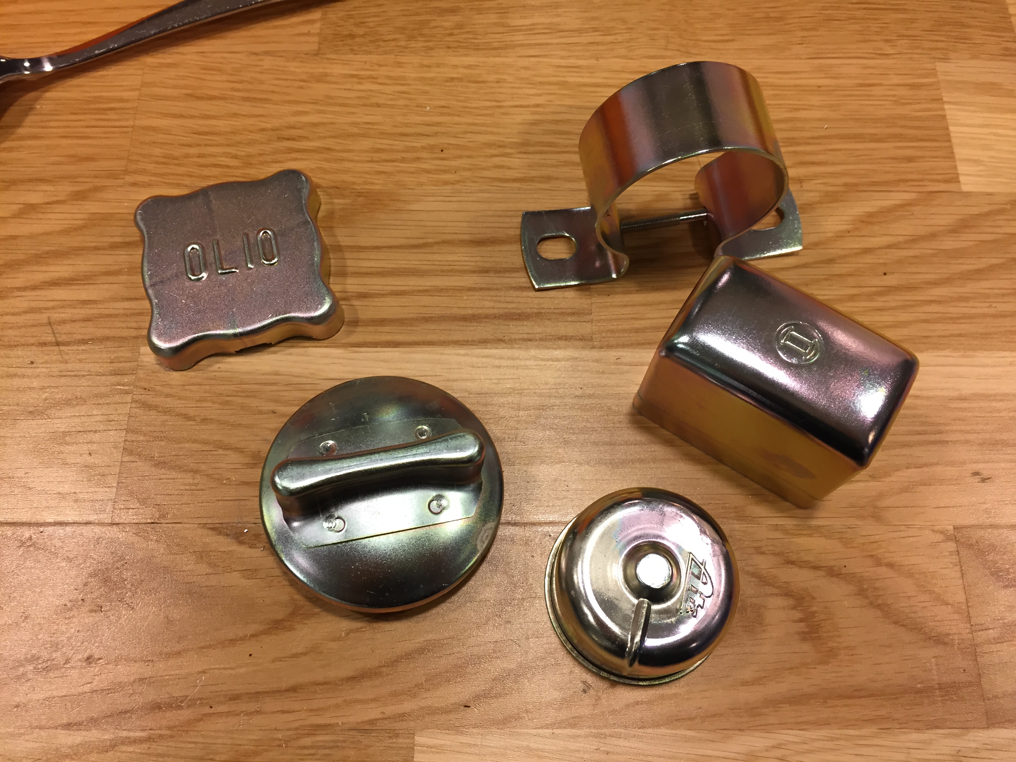

      Har funderat en del på trattar för att göra förgasarna rättvisa men kommer hålla bilen strikt original så luftburken i plåt kommer blästras och pulverlackas innan den återmonteras igen. Har även vart upp till Ytcenter i Arlandastad och fått en del delar elförzinkade bland annat förgasardelar, fästen och lock i motorrummet och tanklocket. Bara små uppfräschningar för ögat.

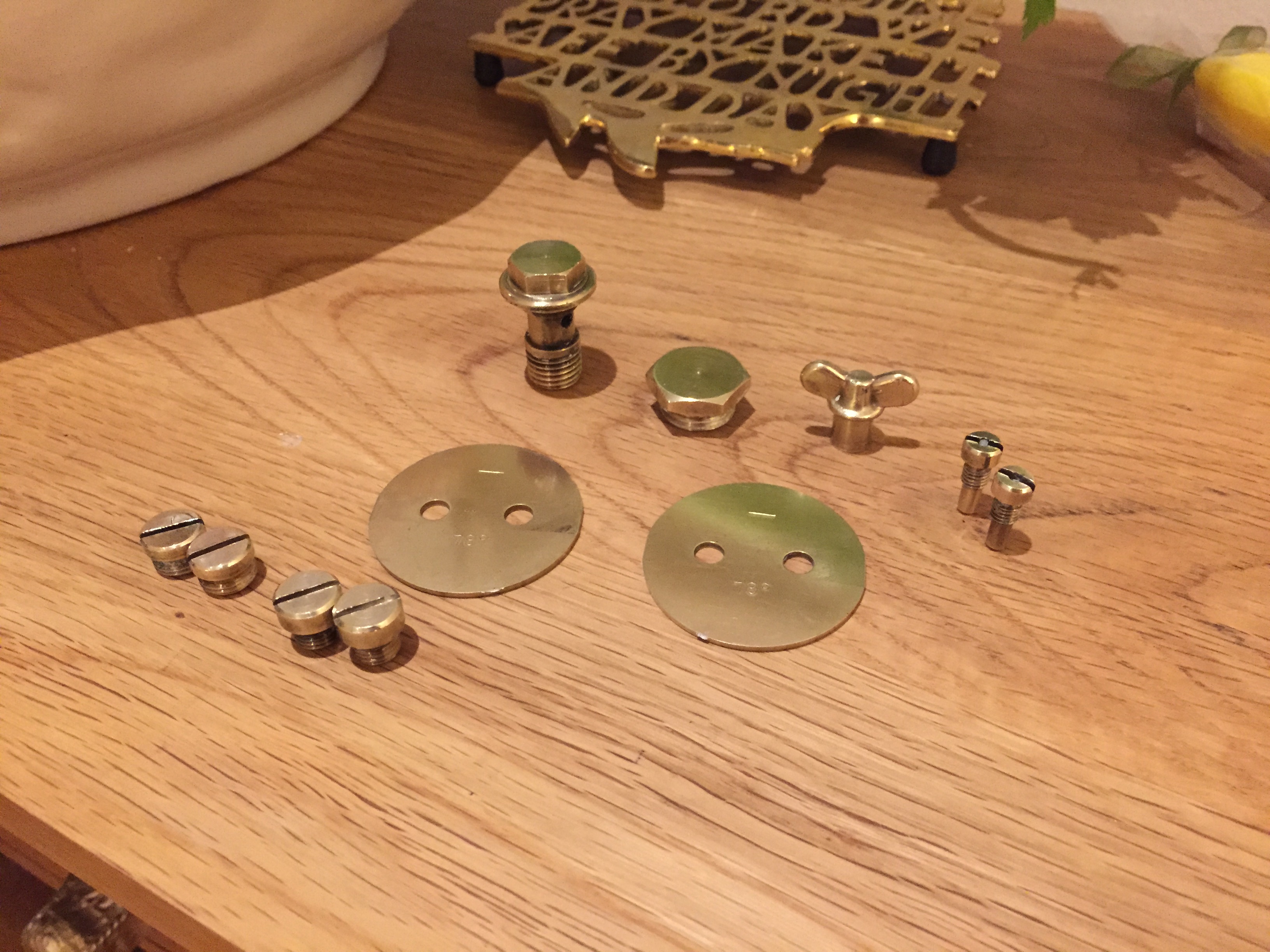

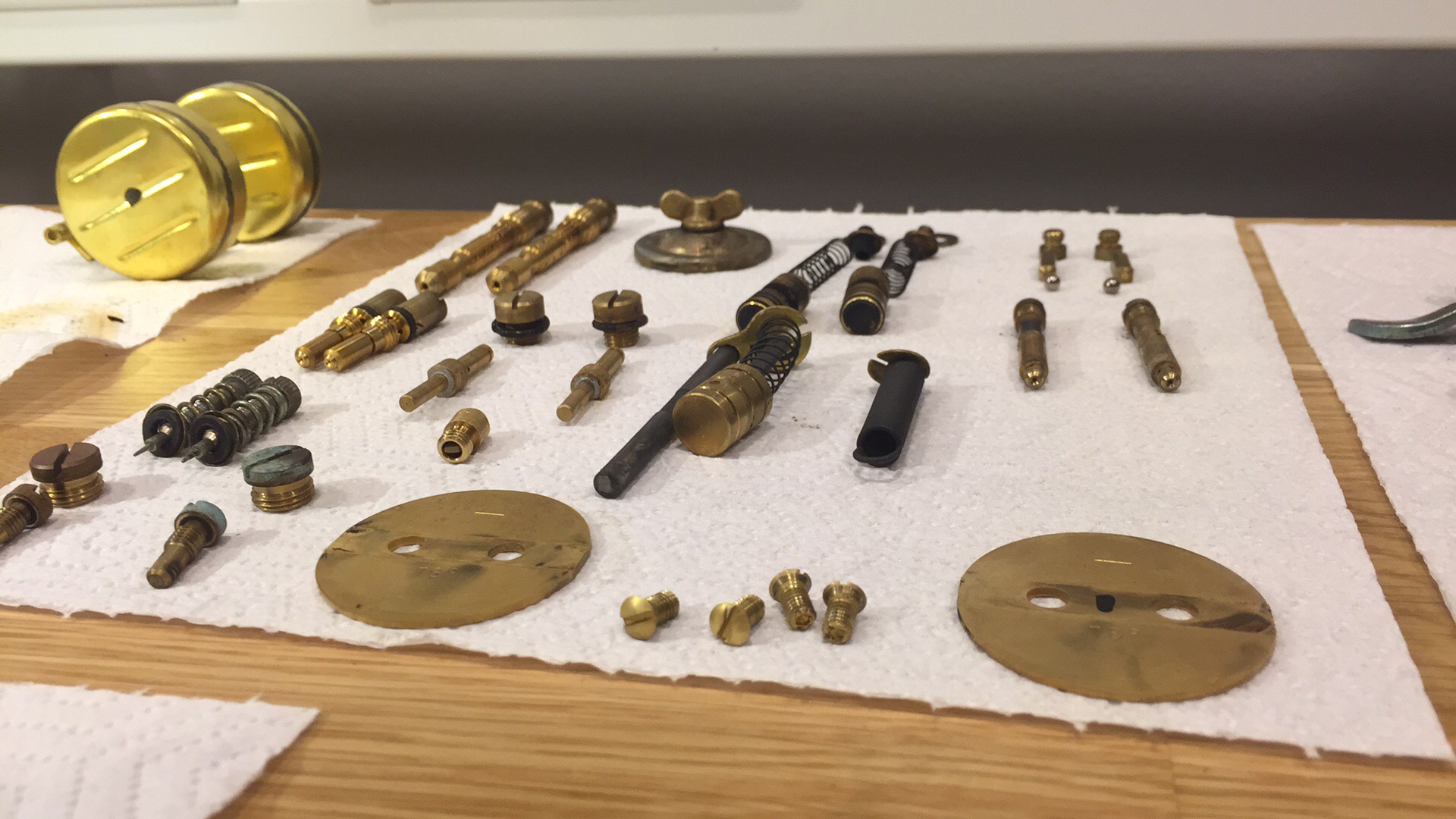

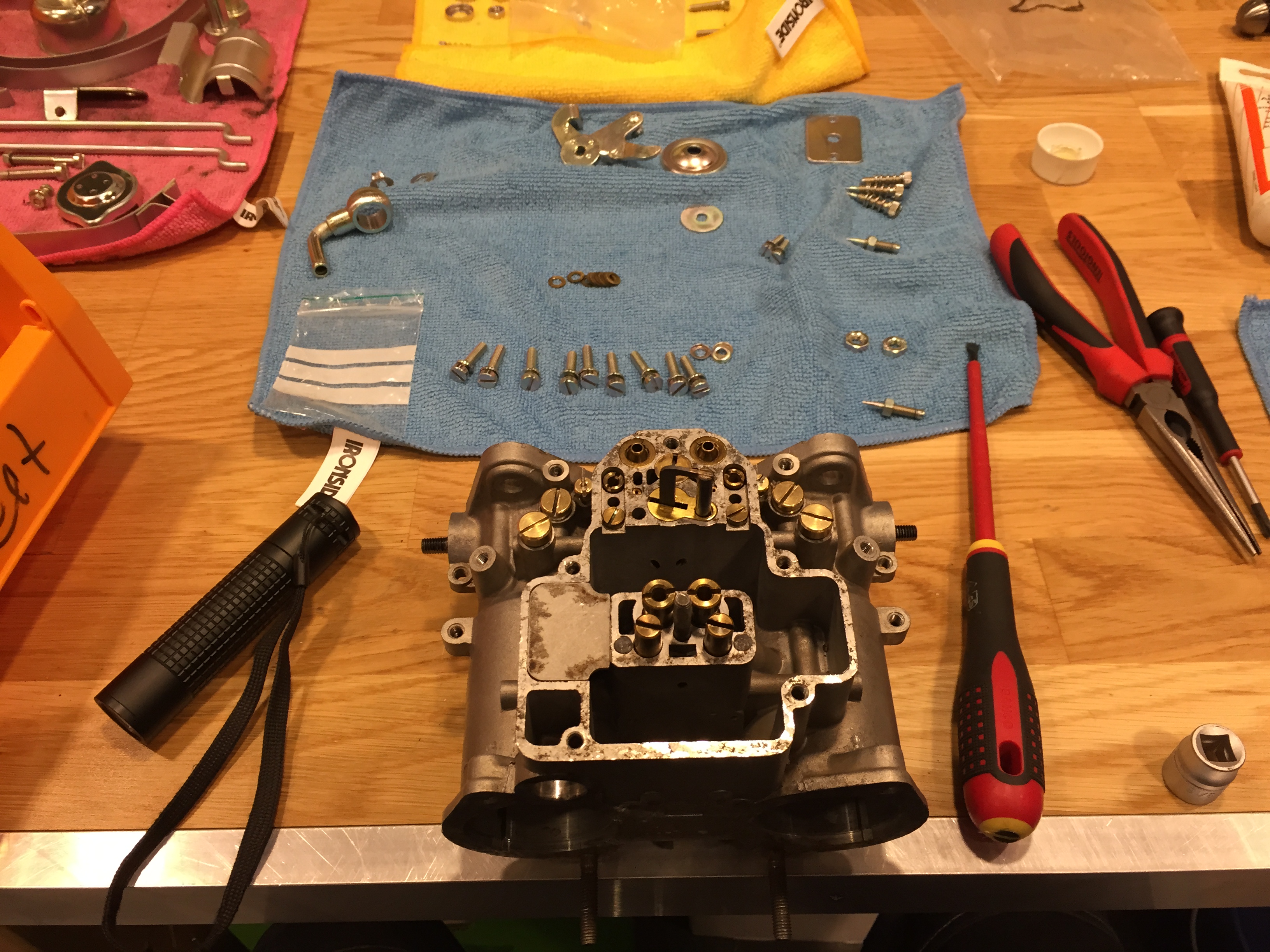

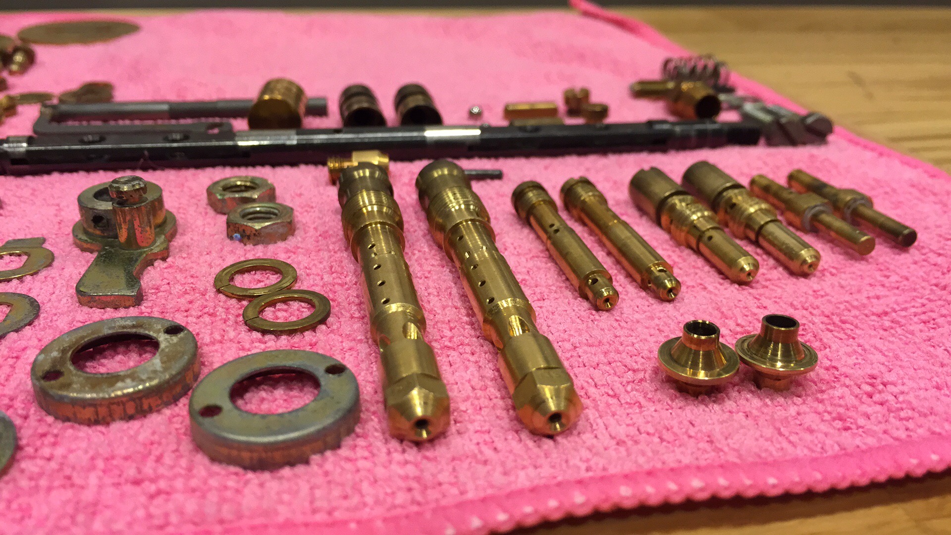

                  Polering av mässingstillbehör kanske är på gränsen men blir riktigt fint resultat

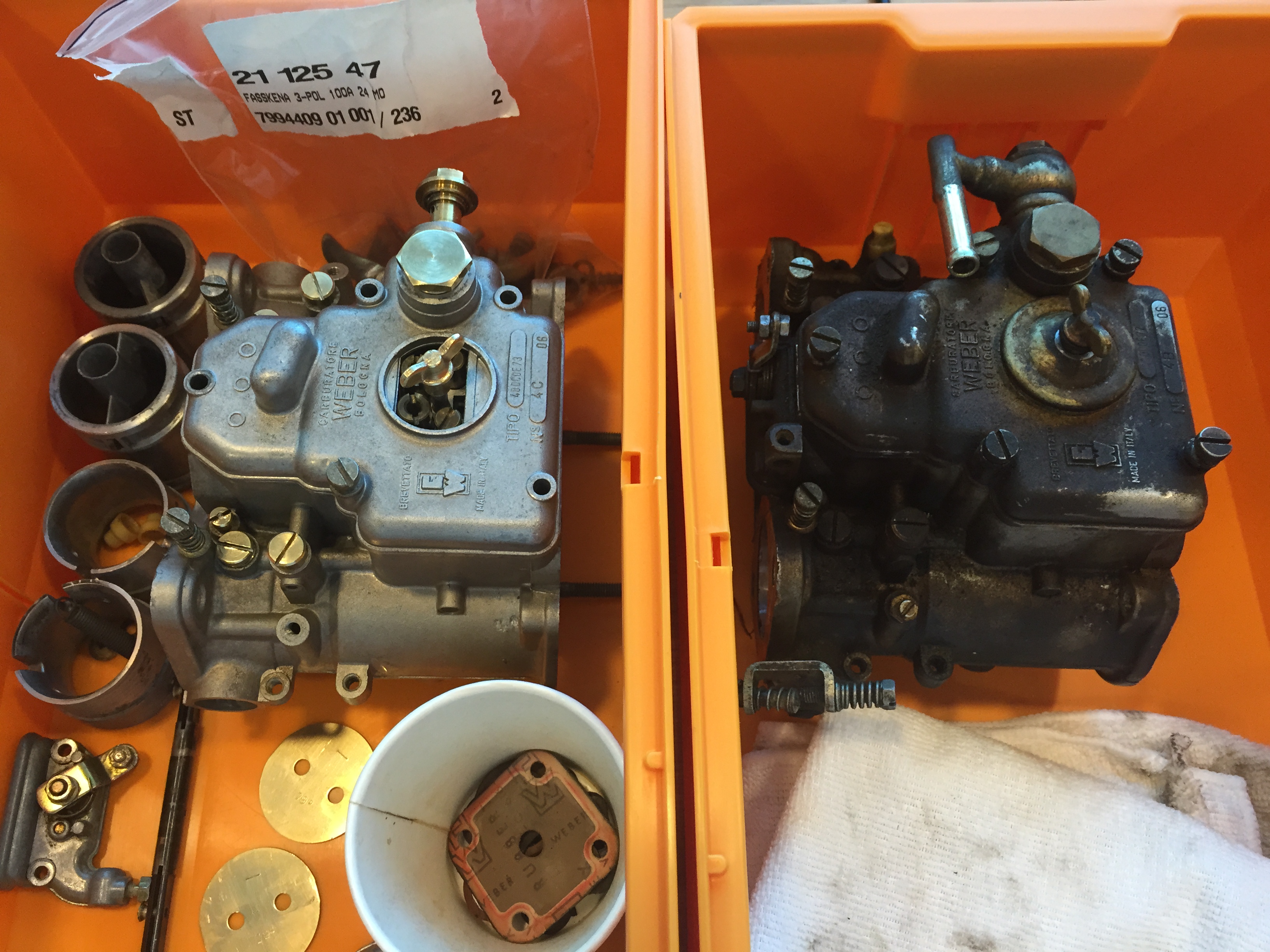

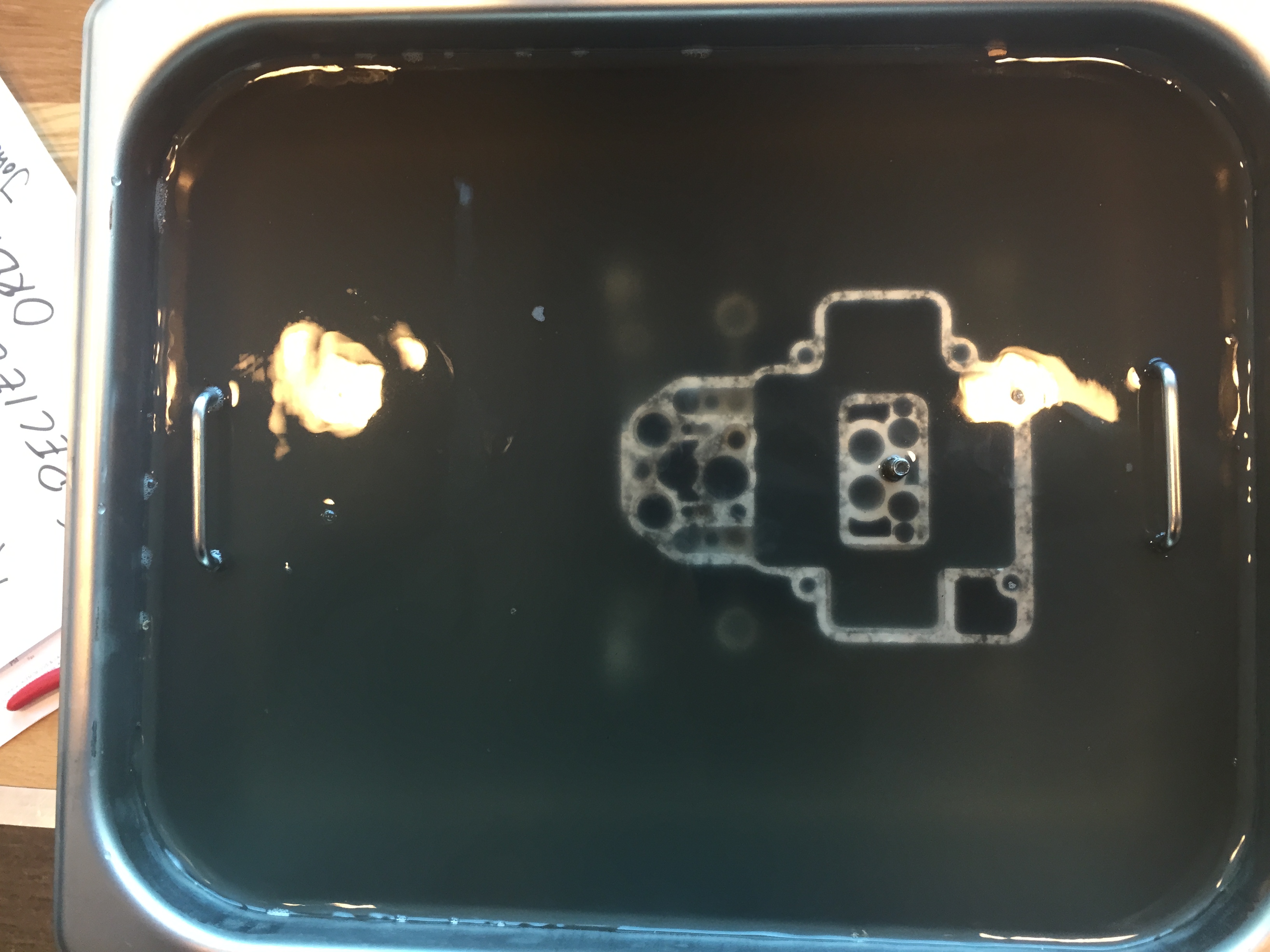

                  Före och efter tvätt av förgasarna, riktigt härligt arbete som ger bra belöning

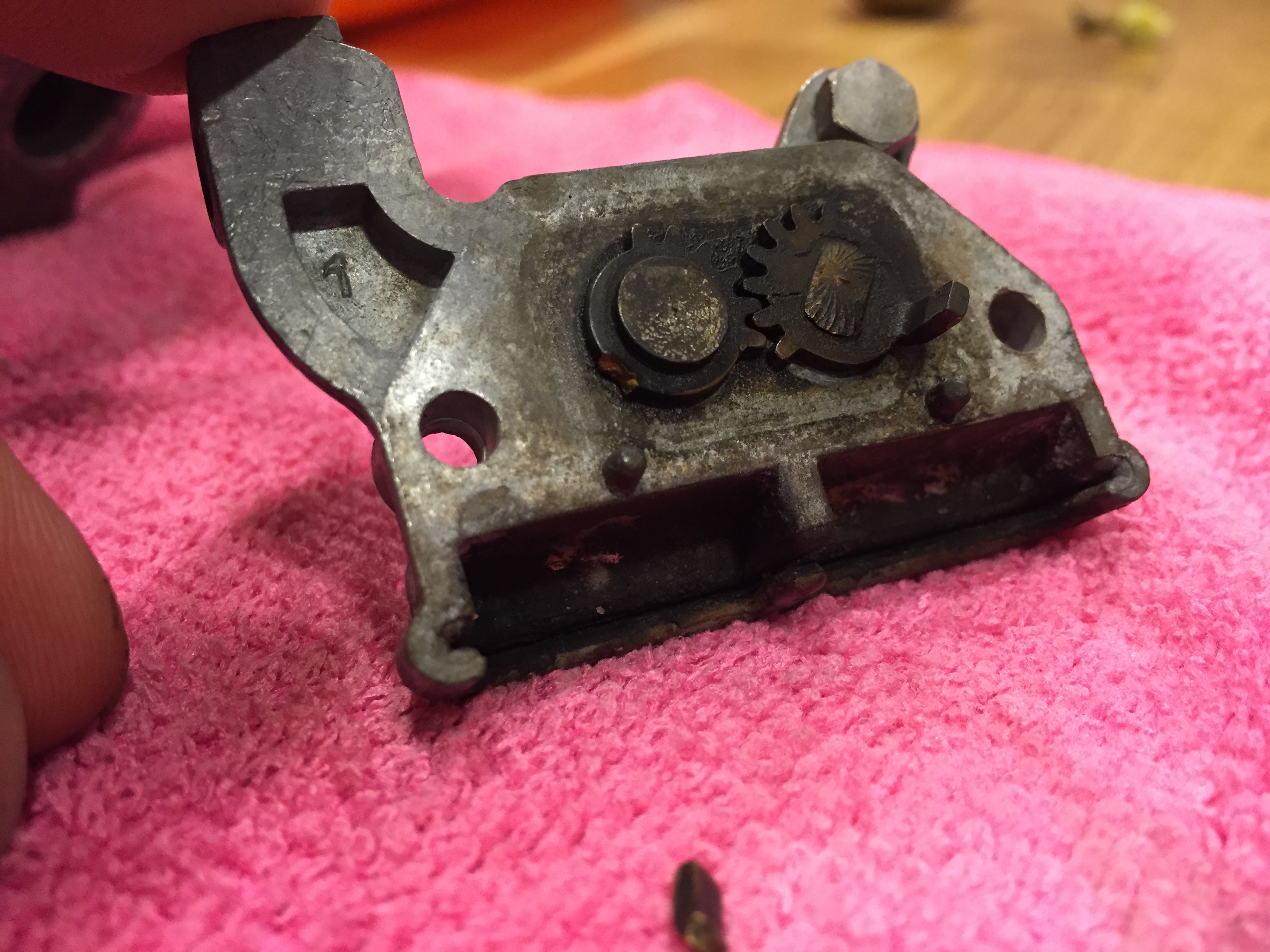

                  I ena förgasaren trillade det ur en mässingsbit som till sist spårades till ena choke armen..
                  Ett samtal till brorsan så var dock reservdelar fixade

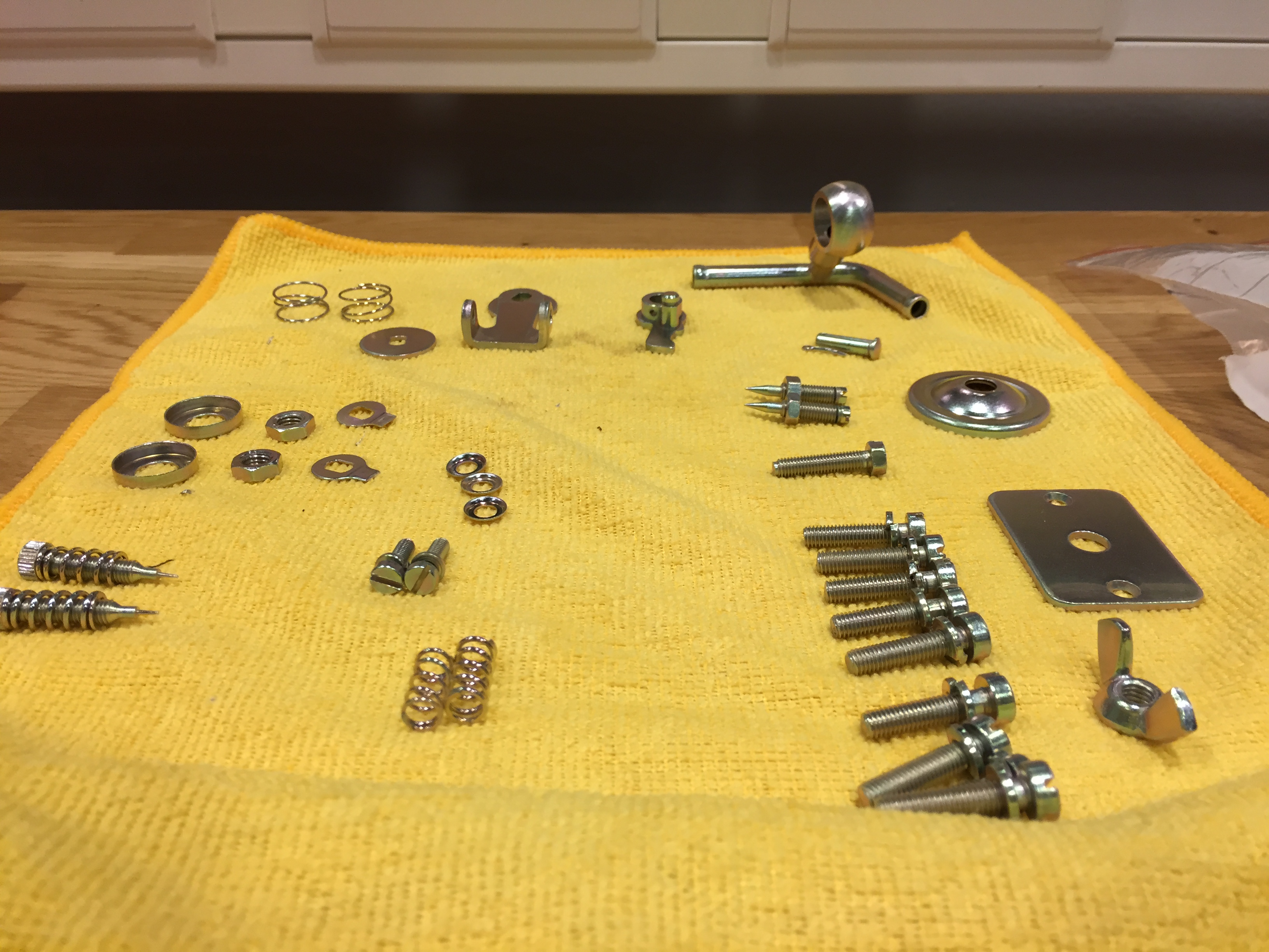

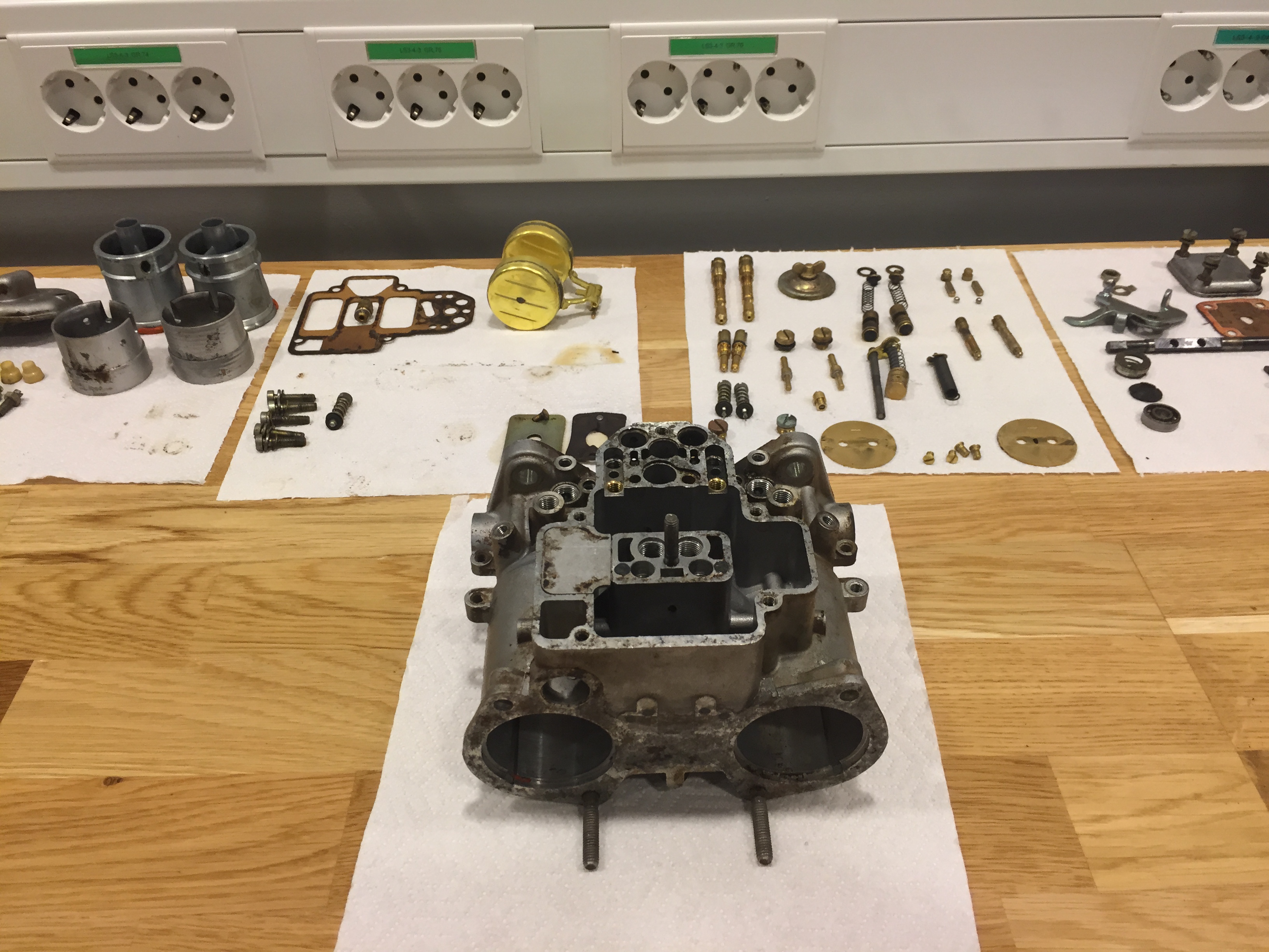

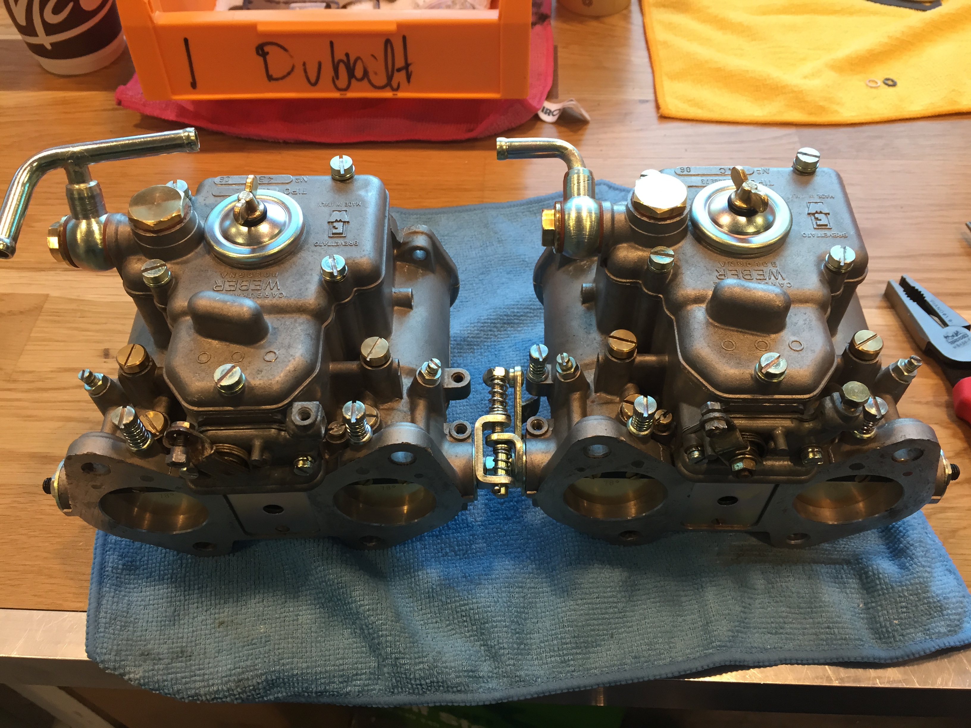

                    Alla delar rena och uppradade för montering.. beställde även packningssatser från KG trimning komplett med nya nålventiler

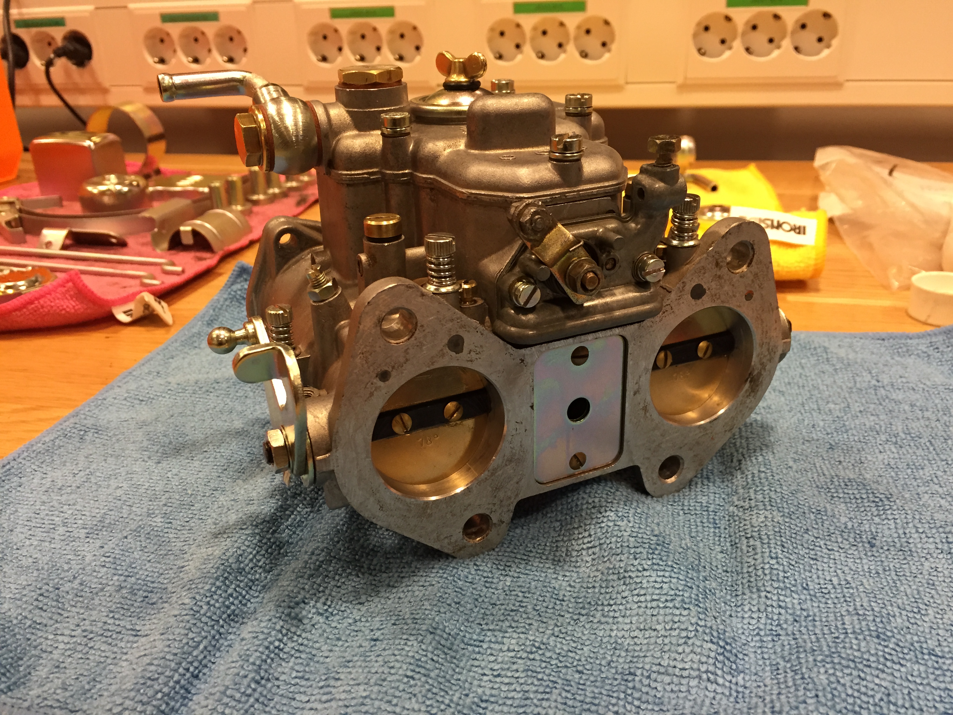

                    En bild på resultatet av elförzinkningen på ståldetaljerna i förgasarna  Bästa julklappen till sig själv, sjukt nöjd med resultatet..

                      Slutmontering, dagen innan julafton
                      Färdiga resultatet!!!

                        Lite mer elförzinkade prylar, bättre än nytt

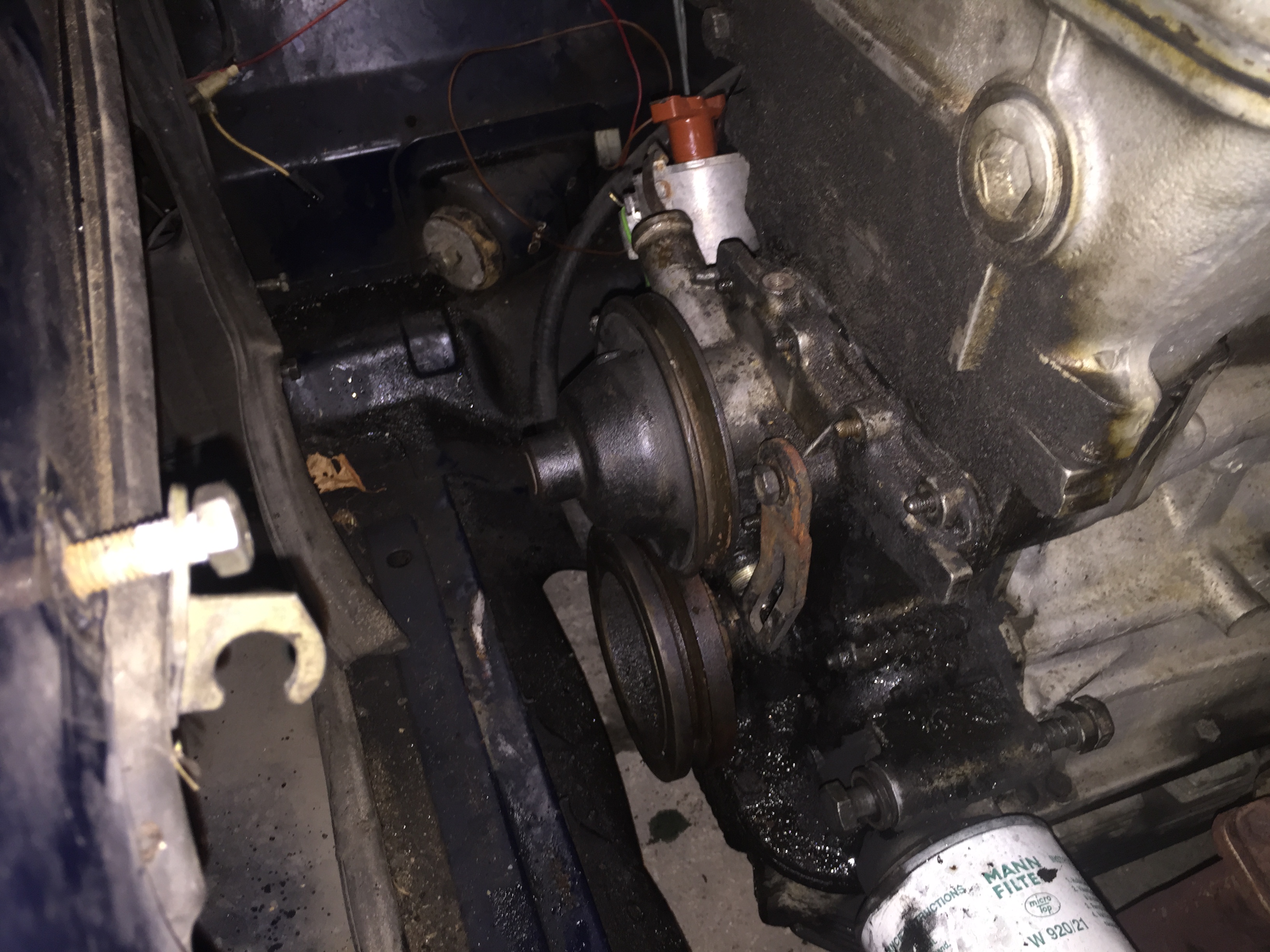

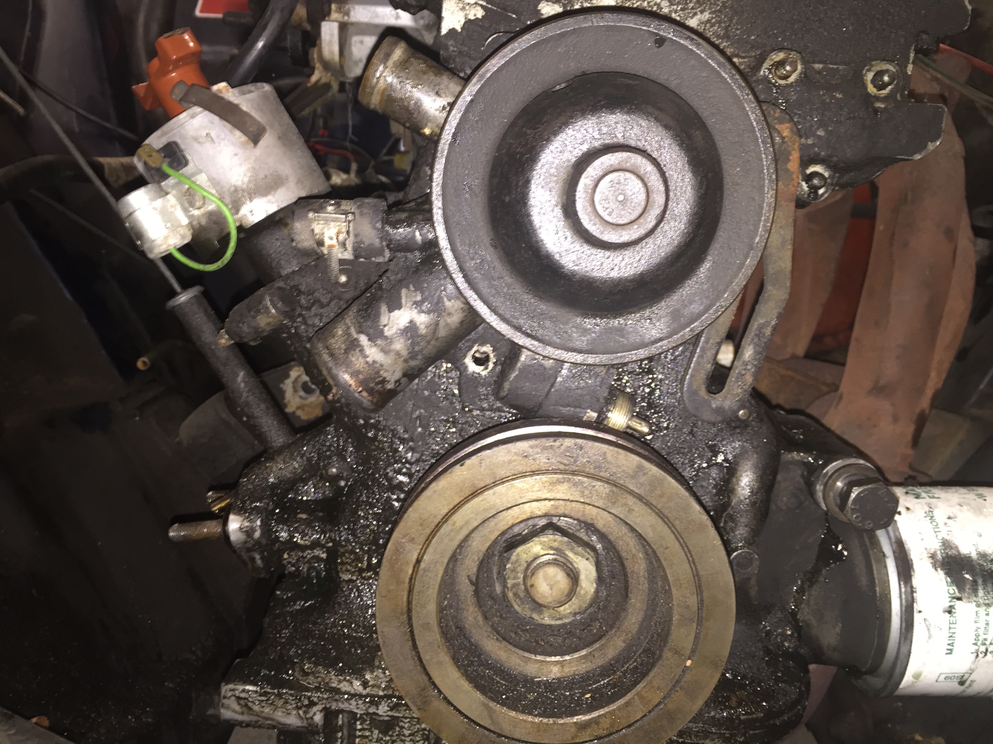

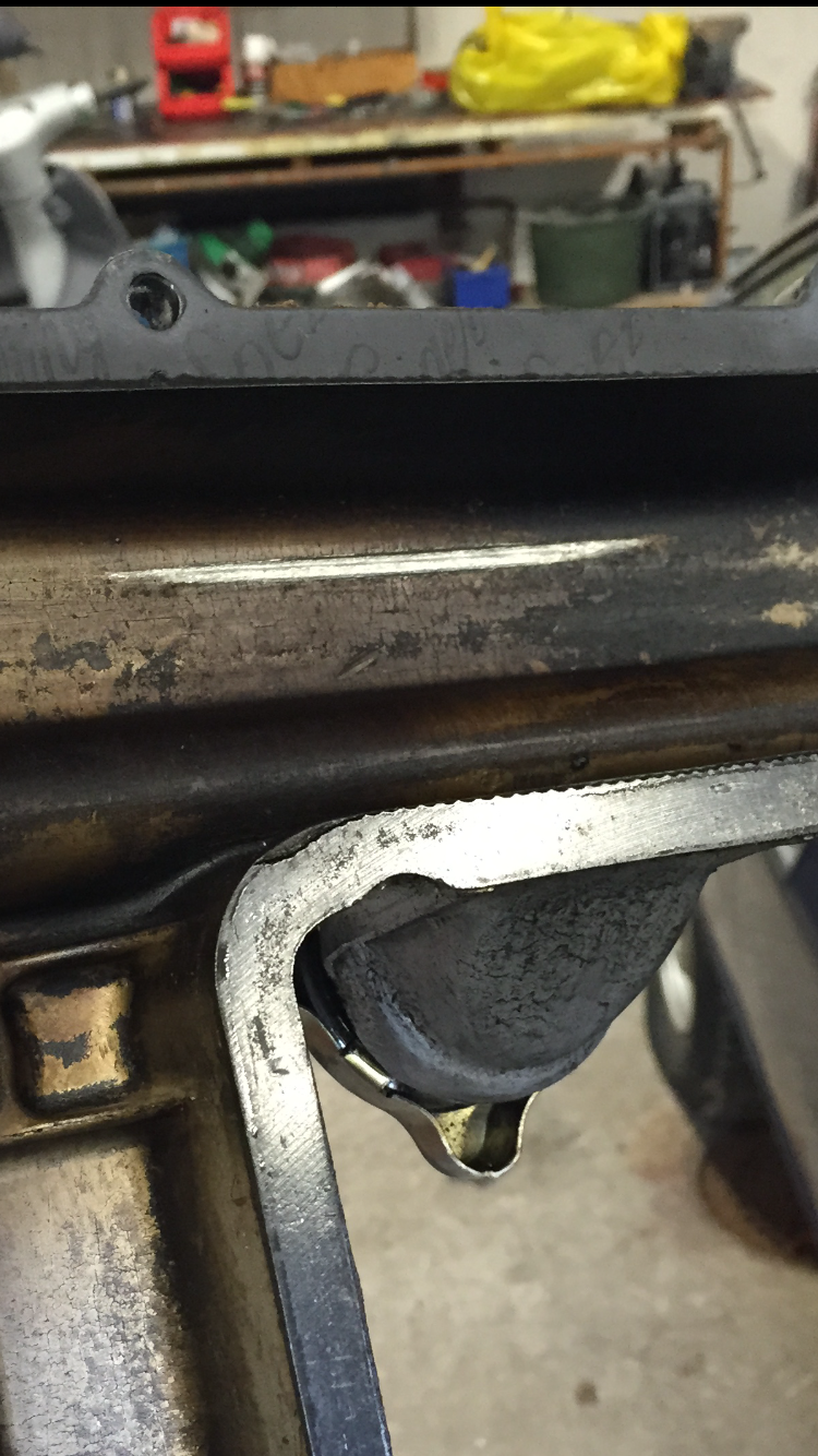

                                Var nere i garaget idag och plockade med kylsystemet, dränerade och kände på vattenpumpen som nästan satt fast, lyckades motionera lös den men lagerljud gör att den måste bytas eller om det går att byta lager? Ska demonteras hade inte rätt hylsa med bara för undre remskivan som måste demonteras…
                                Även undre kylarslang och termostat för att få ordning och säkerhet på kylsystemet

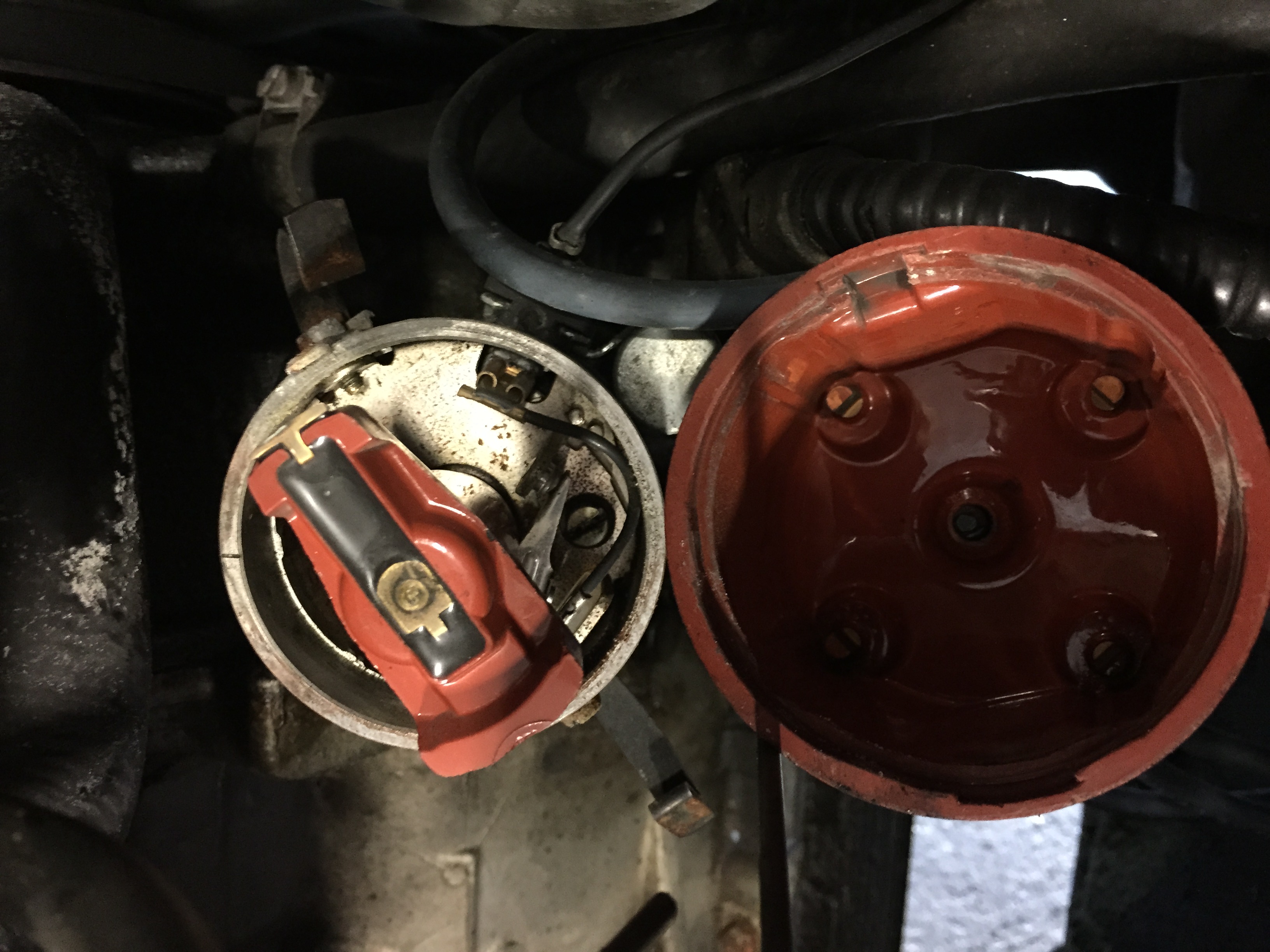

                                Plus en redig motortvätt, verkar vara nån tätning som har gett sig oljesticka, fördelare eller kanske bränslepumpstätning
                                Skulle ju vara enkel renovering det här, sa till brorsan att kanske dags att rycka ur motorn snart men ska göra allt för att undvika det
