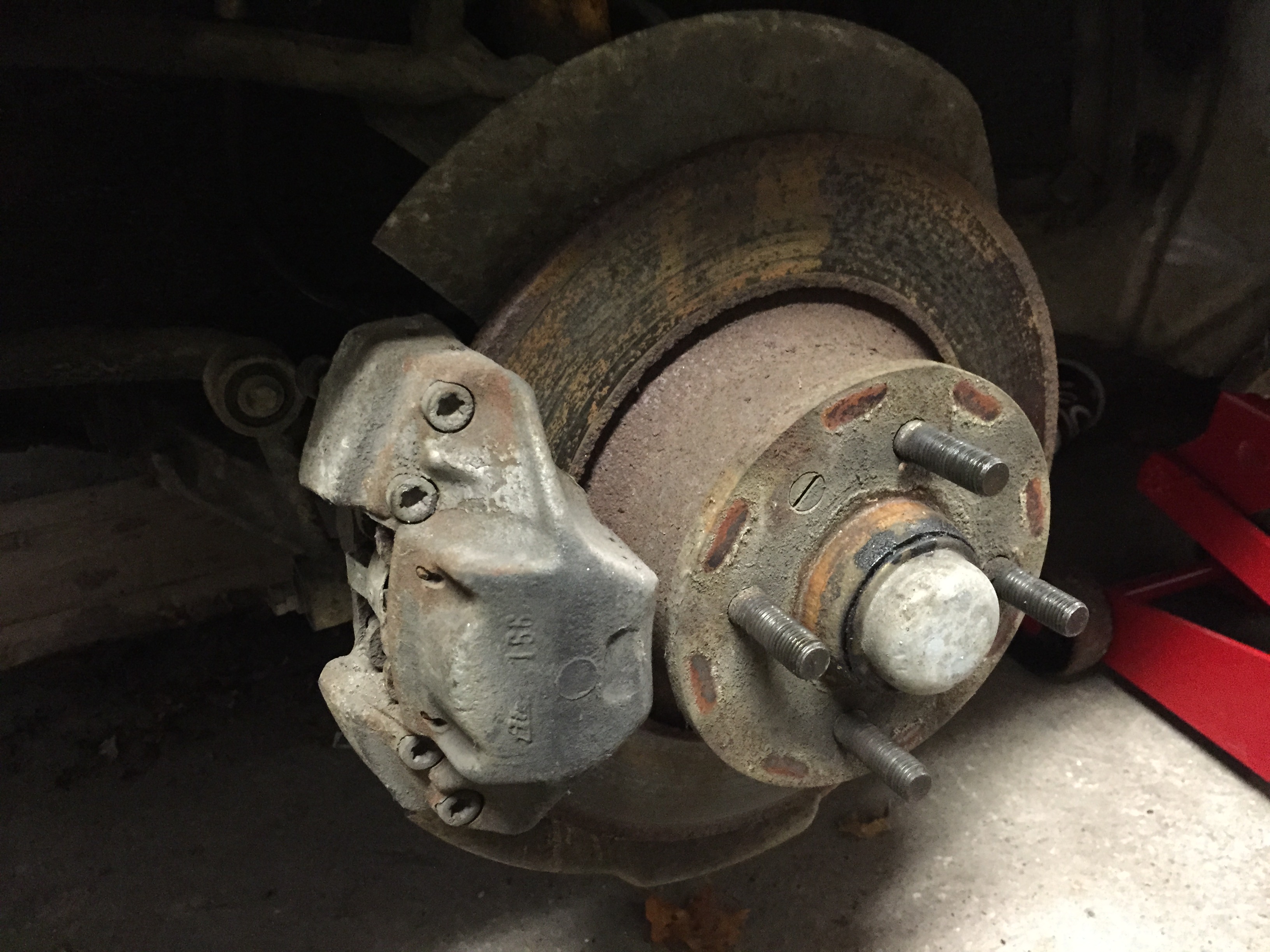

          Kontrollerade även bromsar fram, tjocklek ca 10.5mm på skivorna av de 11.0mm det var från början är godkänt och kommer att svarvas för att få bra bromsverkan tillsammans med nya bromsbelägg. Dränerade bromsvätska och plockade bort en huvudcylinder som läcker i tätningen till kärlet. Tror jag kan ha sådana packningar liggandes.
          Bromsoken kommer också tas isär och renoveras, vet nån om det kan fungera med ATE renoveringssats från 240?
          Ingen vacker syn men en bra “före” bild..

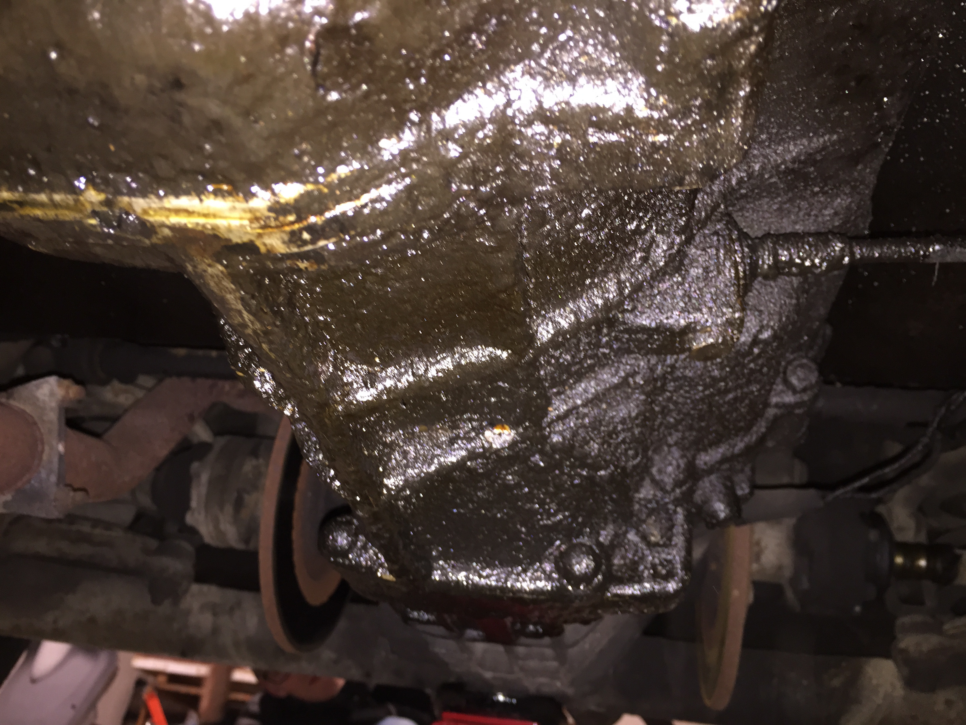

          Hissade bilen och började spana på ett läckage från växellådan.. har nån bra erfarenhet från var det kan tänkas läcka?
          Är det p-boxen kanske bakom kopplingen som har gett sig? Är mer på vä sida än hö även klättrat upp på karossen ovanför lådan, kan vara tidigare ägare som sprutat rostskydds olja också men verkar långsökt

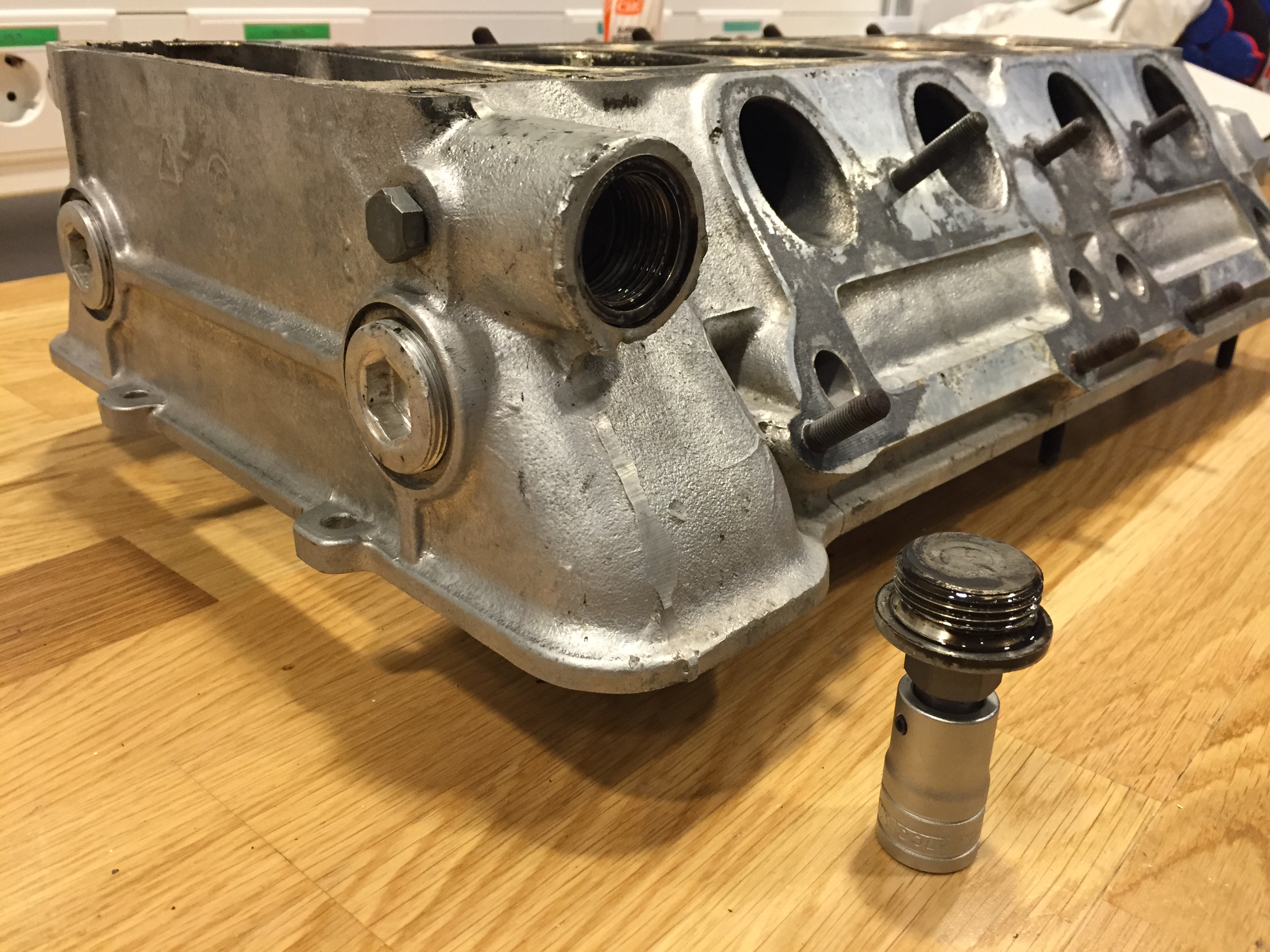

                Har vridit runt motorn och tycker att kedjan är lite lös, skulle kännas tryggt att kontrollera spänningsmekanismen dvs kolven och fjädern.
                Är det ett enkelt jobb där man slipper demontera kedja?
                Har en reservtopp som jag skruvad bort den stora pluggen som sitter vid spännarn, är det så man demonterar byter spännare?
                #48589
                  Sträckaren på nordmotorn är inte automatisk så det du behöver göra är att sträcka kedjan snarare än renovera sträckaren. Det finns massa olika sätt att göra det på som säkert någon vänlig själ här kommer berätta om! 🙂

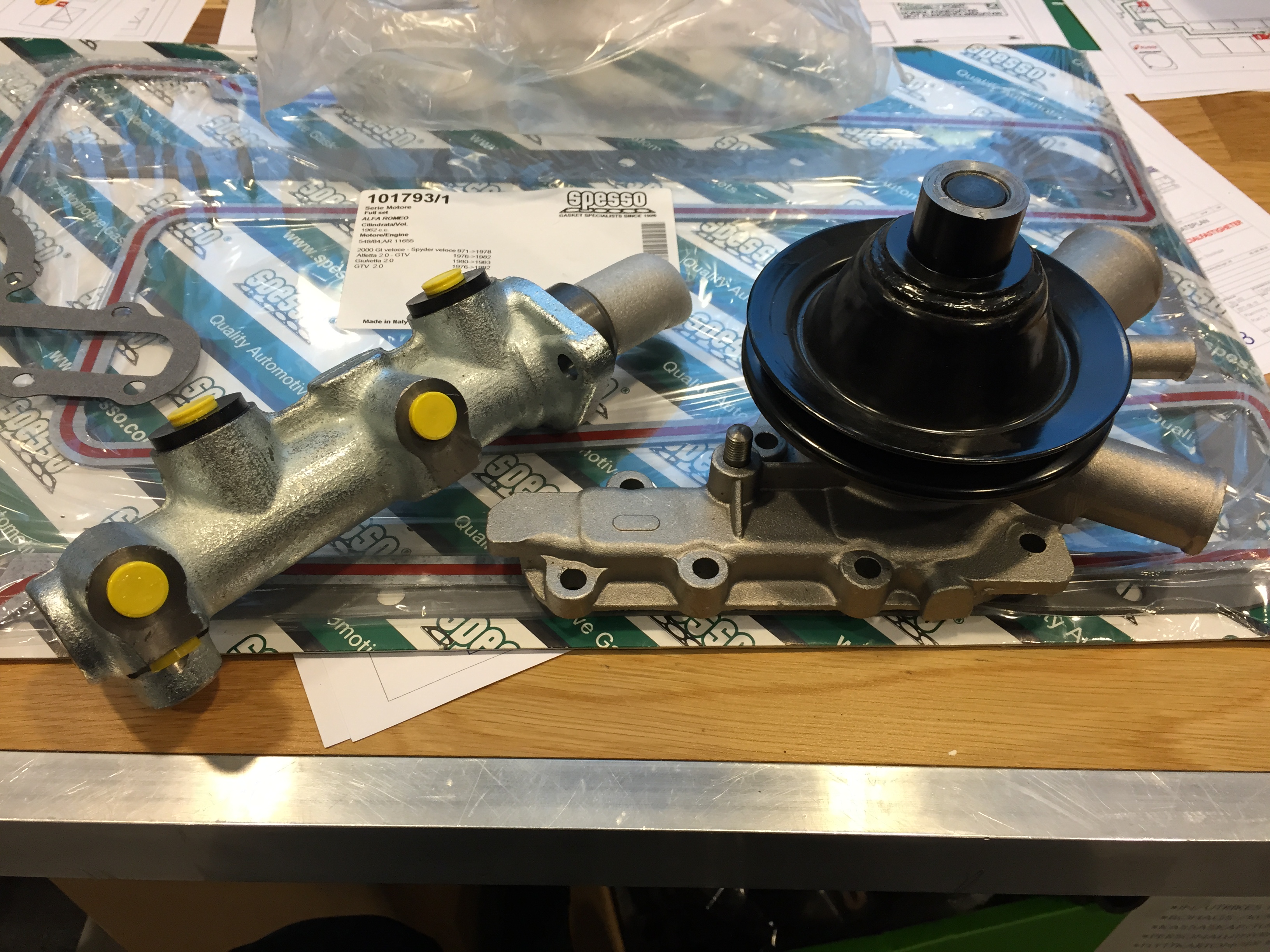

                    Igår kom det äntligen hem 12 kg med nya delar till Alfettan från Highwood Alfa, grym service!!! rekommenderas starkt.
                    Har handlat en hel del prylar som kommer plocka av några år på bilen, lite bilder nedan

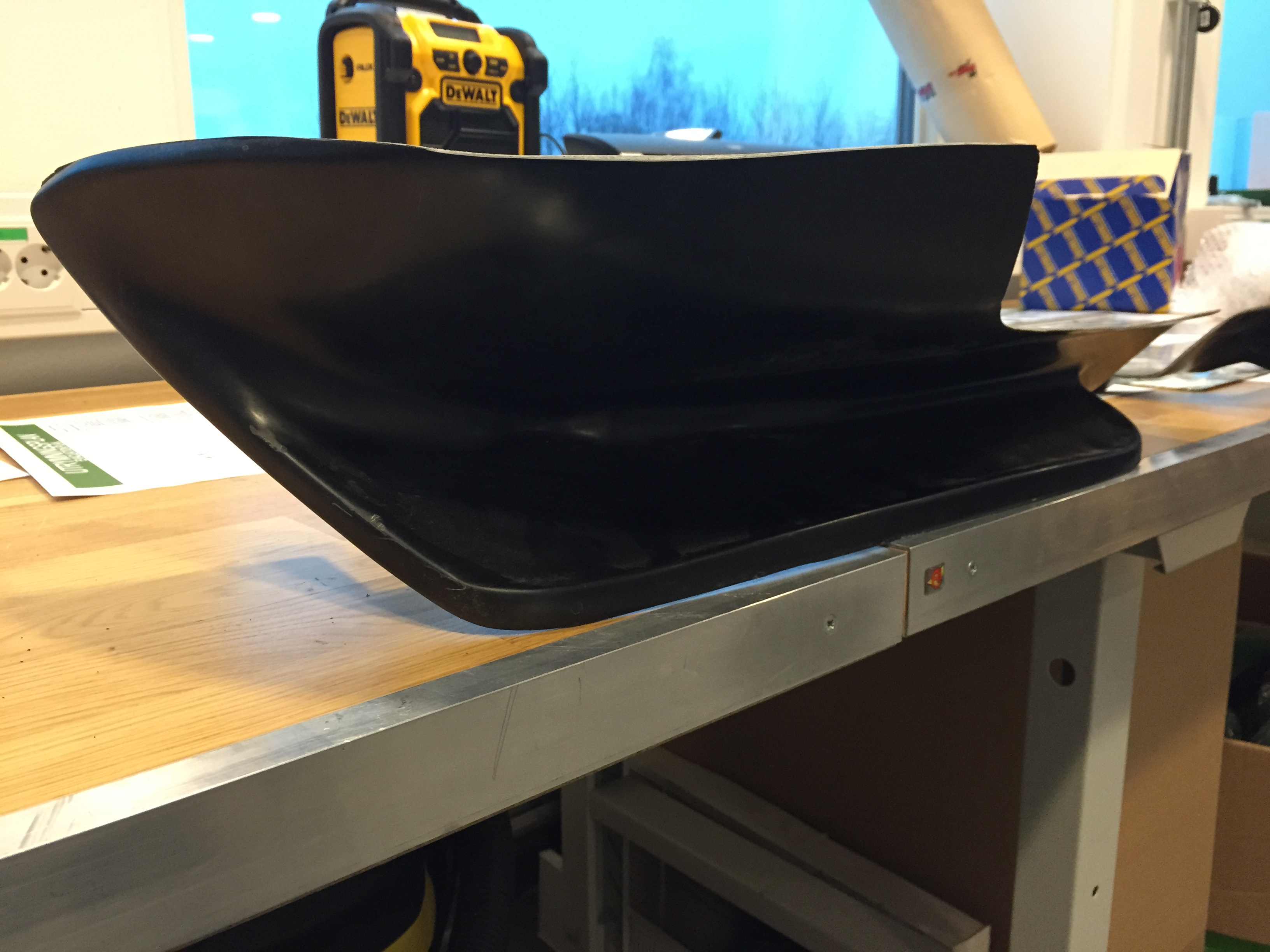

                    Spoiler sats till front, vet inte om det ska sitta just på min model men ser ut som det saknades nåt. Blir nu åtgärdat

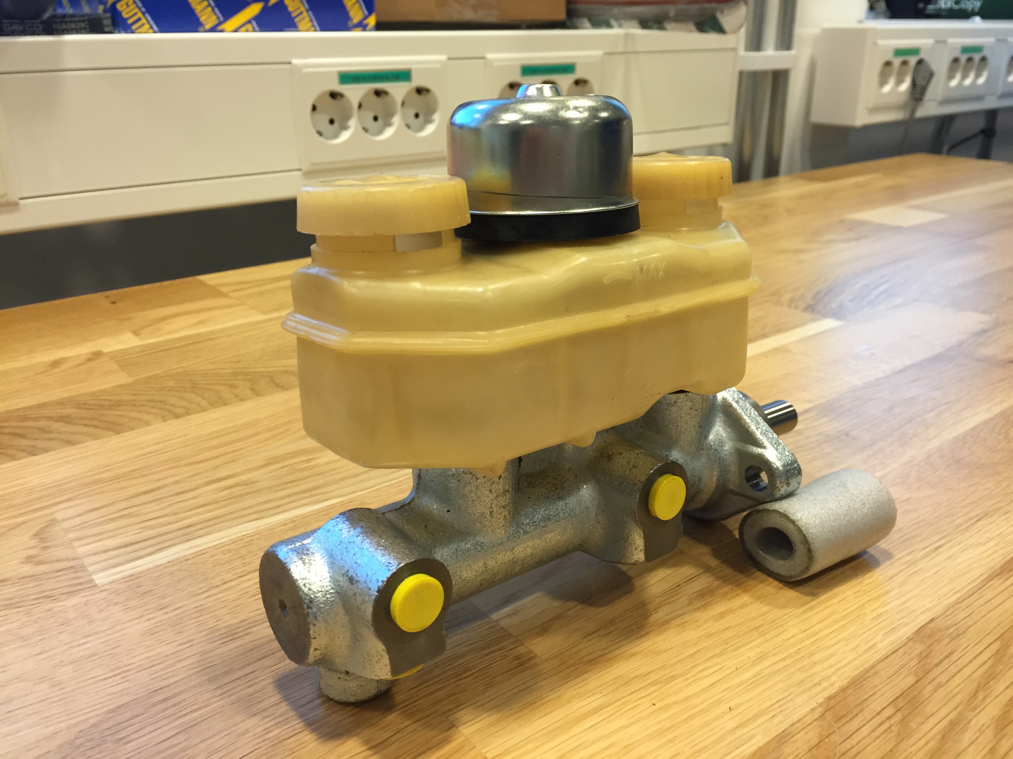

                    Ny huvudbromscylinder och vattenpump portar för driftsäkra mil
                    Ultraljudstvättad behållare och monterad med cylindern tillsammans med ny elförzinkat lock
                    Kommer inte våga köra bilen om det inte är klarblått innan man är klar

                      Jaha då tar jag mitt ansvar och berättar om sträckningen av kedjan:
                      Man monterar hela kalaset som vanligt och släpper på låsmuttern som sitter på framsidan av toppen (14 mm nyckel) och drar runt motorn ett par tre varv och sedan låser man skruven igen (så ska det vara när motorn går) och startar motorn.
                      Varmkör så den går jämt på tomgång (800-1000 giri) och så släpper man 14 mm låsskruven ganska mycket och då inträffar det magiska att slamret från kedjan tystnar. Sedan drar man lugnt fast skruven igen och när detta är klart kan man stänga av motorn.
                      Man får absolut inte hålla på och gasa eller så när spännaren är lös utan den ska snurra på tomgång bara.
                      Lycka till!
