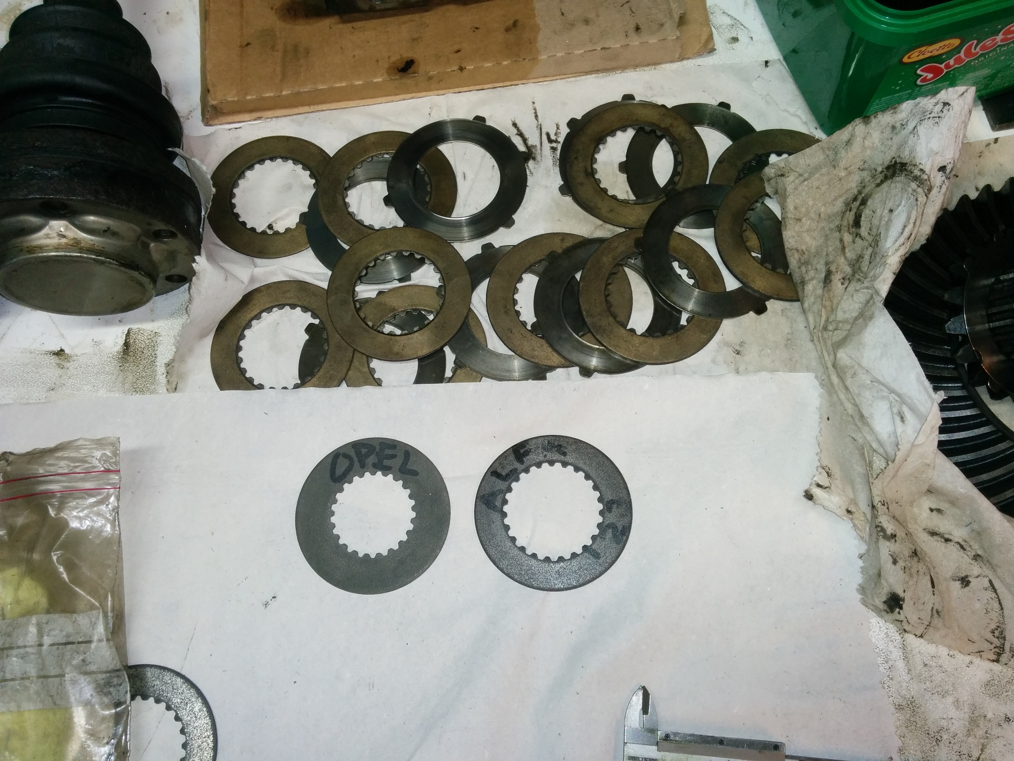

              #32888
                kolla om det 23 kuggar på alfas lameller ,  ytterdiameter är samma på alfa 116,  bmw 188 diffen och mercedes  w124 , bmw har 23 kugg.  mercedes 22 kugg. jag har lite olika varianter i garaget och kan kontrollmäta åt dig.
                bmw lameller finns överallt, mercedes är hopplöst och alfa är mittimellan.

                  #32891
                    Det gjordes diskar till Alfa-diffen för några år sedan och jag vill minnas att de är likadana som dem i BMW-diffen. Men osäker på det där med antalet kuggar på insidan. Det var flera här i klubben som köpte diskar vet jag, Benny och jag bland annat. Jag har sålt både bilen och diskarna så kan inte hjälpa till med att räkna kugg.
                    Här är en bild förresten. Bara att räkna
                    https://www.alfapower.nu/files.php?…;aid=43087
                    23 kuggar om jag räknat rätt
                    #32892
                      Alfas lameller (från 75 TS)  har 23 kuggar , 76mm ytterdiameter ochj 48/44mm innerdiameter (mätt mellan kuggtoppar/dalar)
                      Jag har  inte just BMW 188 lameller hemma, men har skickat vidare frågan till en bmw kompis. Antalet kuggar är 23 på bmw också.  GM/opel lamllerna och Mercedes passade inte mot alfa.

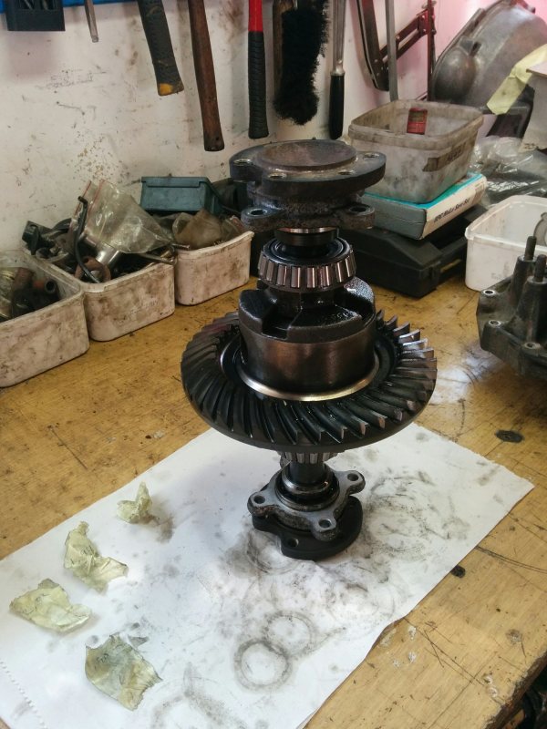

                        Nu har jag skruvat isär och mätt/räknat.
                        Jo visst , diskarna är 76mm med inner diameter 44/48mm och har 23 kugg. Alla diskar är 2.0mm utom en ytterdisk som är 1,9mm. Så då borde ju BMW 188 mm diskar passa, finns ju gott om dessa på eBay.
