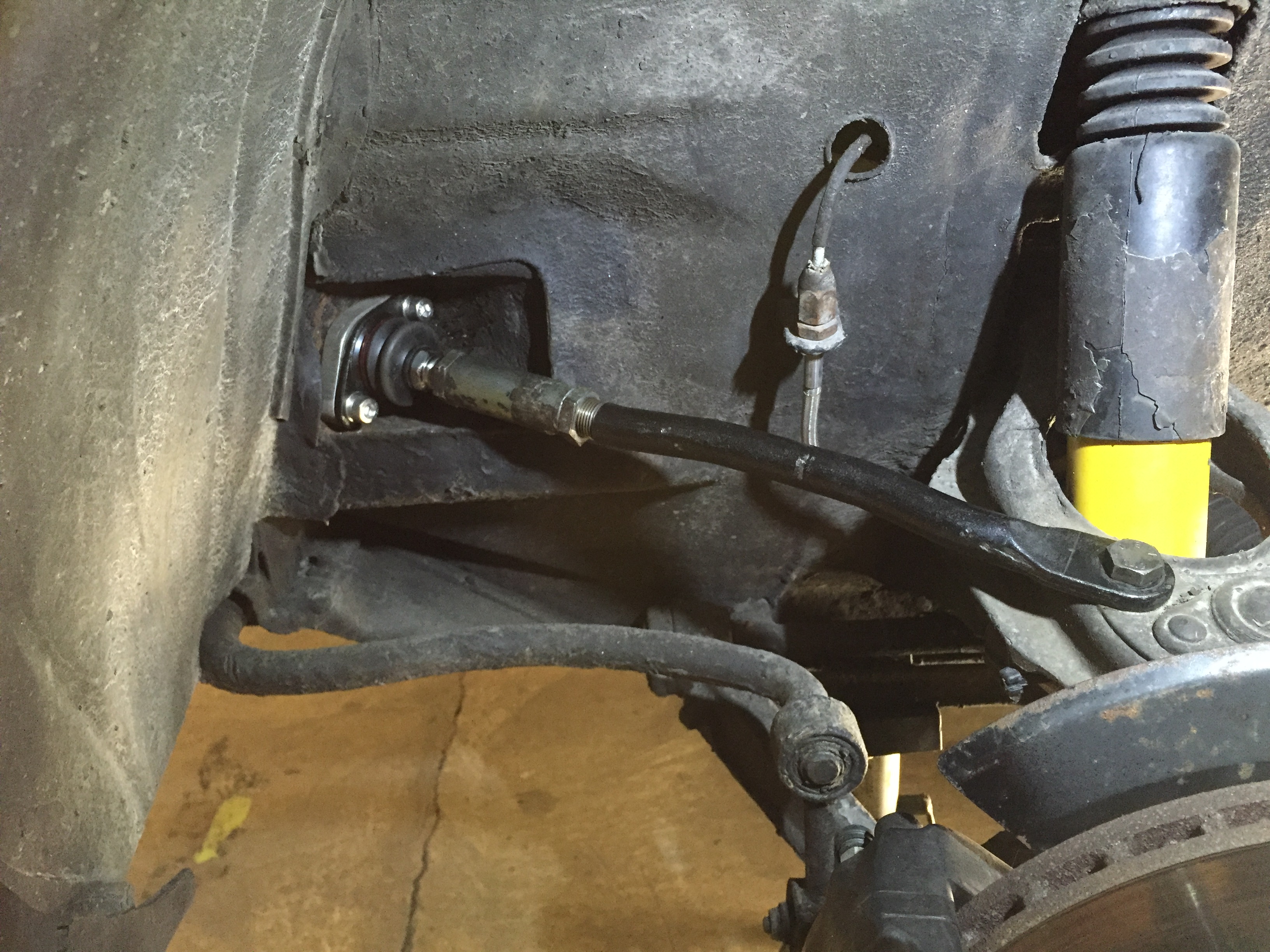

          Det går inte fort, men väldigt långsamt… Provmonterade idag, verkar passa så nu återstår ytbehandling innan återmontering och sen bort till däcktjommen i kvarteret bredvid för att säkra upp hjulvinklar.
          Kanske måste ge mig på tanklocket som trilskas i låst läge också, så det går att tanka bilen…

                      Hoppa över original hjulvinklarna ,jag kör 1 grad toe IN 2 grader caster 3 grader camber ,bilen är lättstyrd ej spårkänslig och stabil i högre fart och bettet i kurvorna är super.Hälsningar Björn

                        Hittade en lättare lösning m h a en 2 mm borr, en 6 mm dito, en gammal skruv och lite epoxi… Nu tankbart igen.

                            OK, copy på det!
