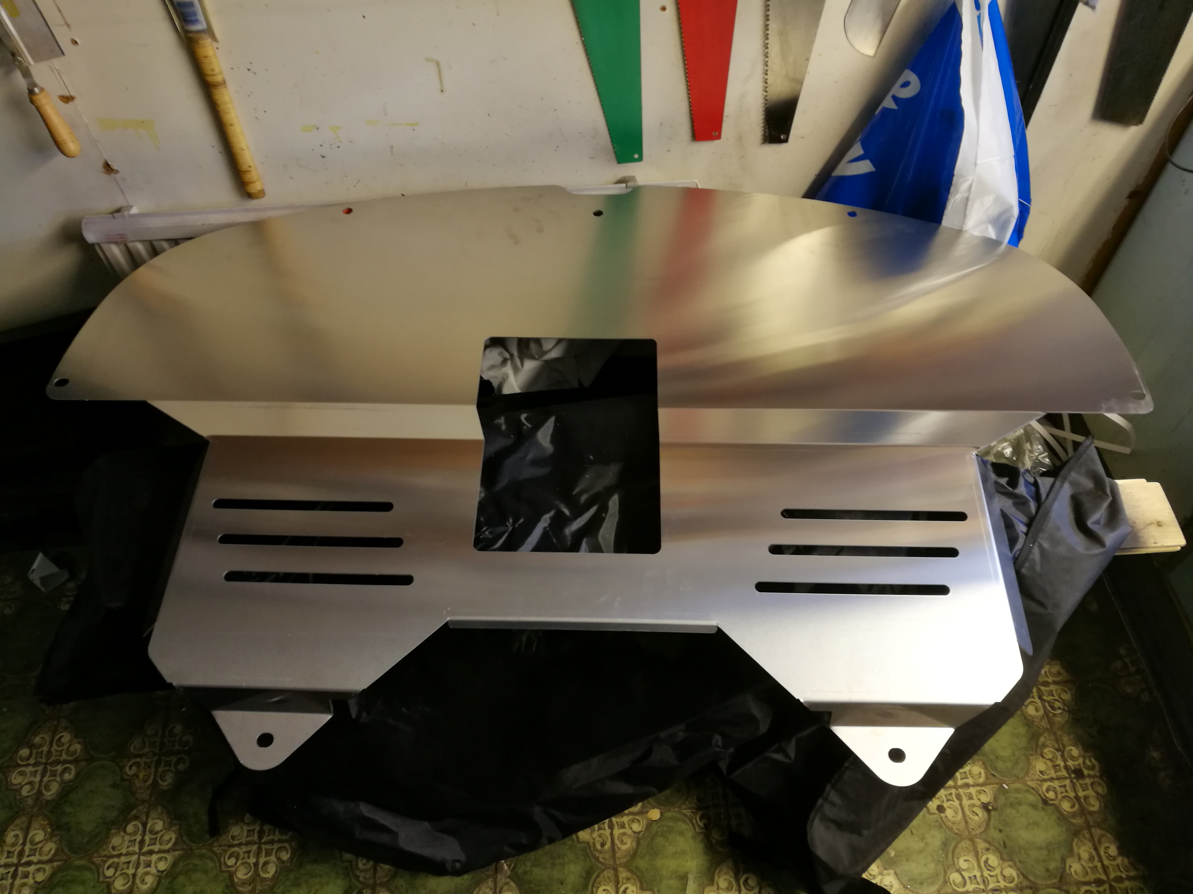

      Nu är den här monterad. Lite strulit med dåliga skruvar och gängor i bilen. Men nu sitter den där. Plastskyddet som satt där är något riktigt skräp.

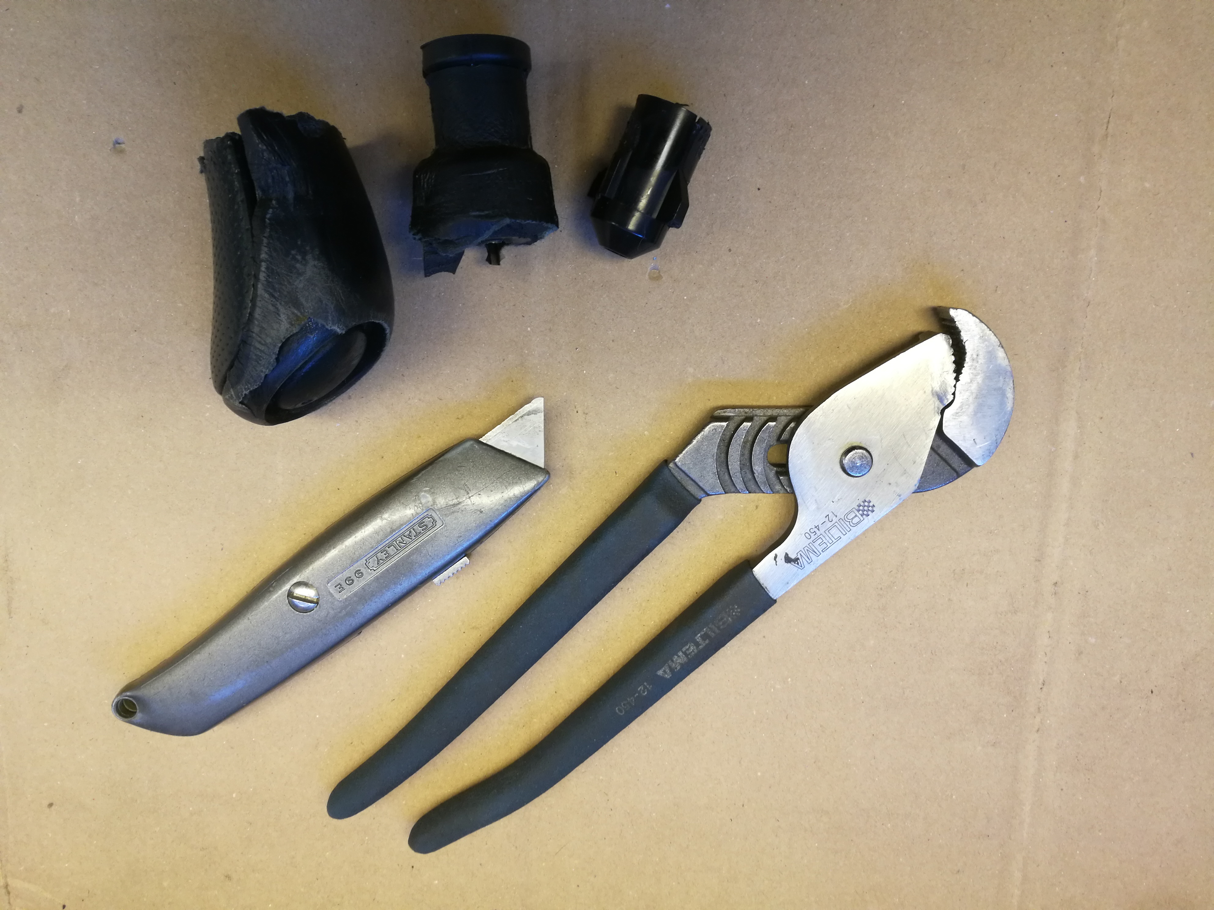

                    Gick ut i garaget i dag för att byta växelspaksknopp. Hade läst att detta skulle vara en besvärlig uppgift.
                    Det var inte så svårt!. Med verktygen på bilden var knoppen borta efter en kvart. Jag tog grepp med papegojtången och vred samtidigt. Knoppen började spricka och sedan var det bara att ta nytt tag slita bort den. Det blev en bit kvar längst ner. Skar ett snitt i den med kniven, sedan vred jag och drog bort den med tången. Den hårda plastbiten som sedan blev kvar spräckte jag med tången och så ramlade den av.

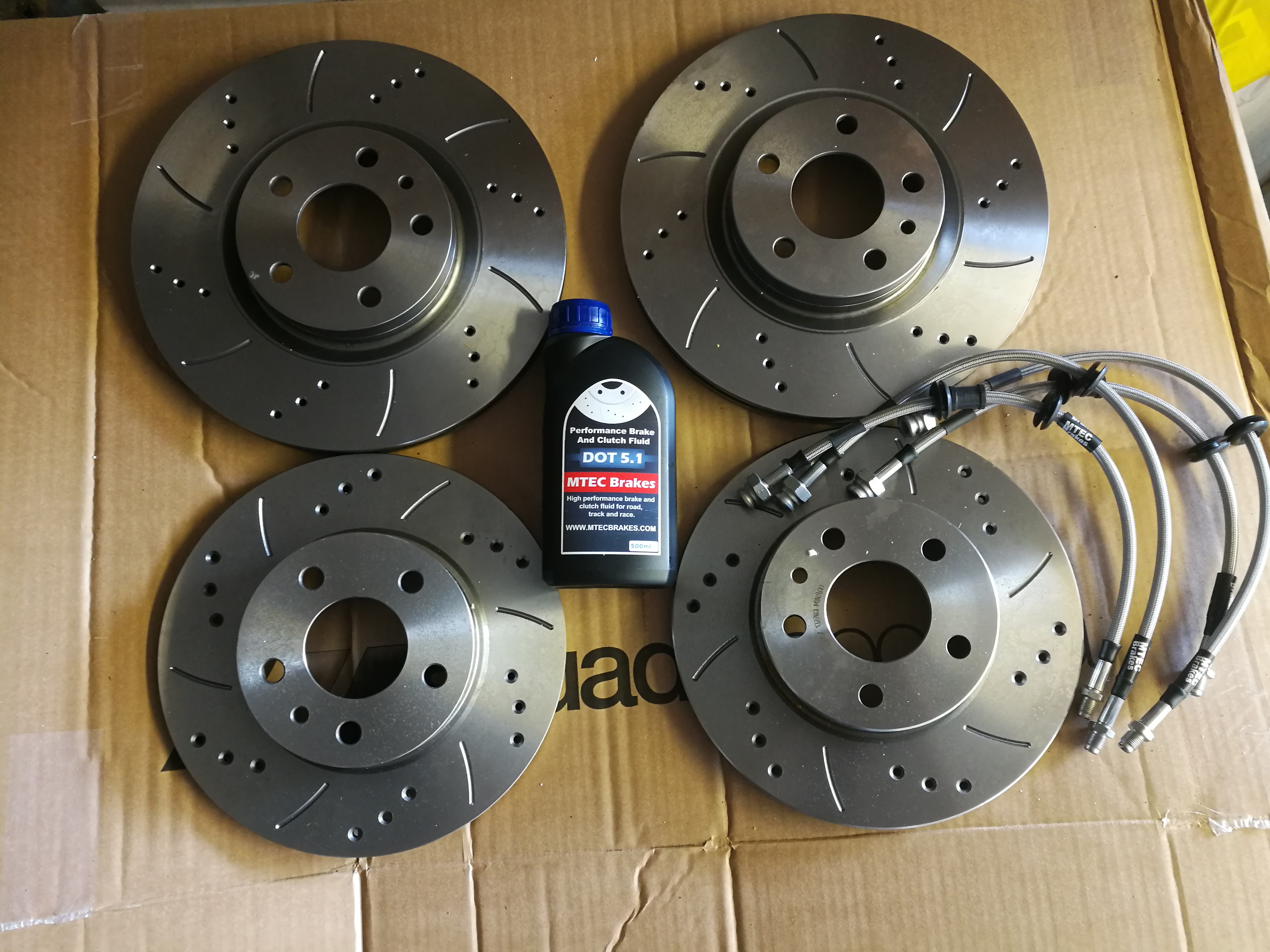

                      Det kom ett paket från England igår.
                      larsjoh51

                      Mtec?
                      Jag har varit nöjd med mina skivor därifrån. rätt snabb lecerans också.
                      Men… ska du inte hellre ha det nya alfamärket på grillen än det svartsilvriga?

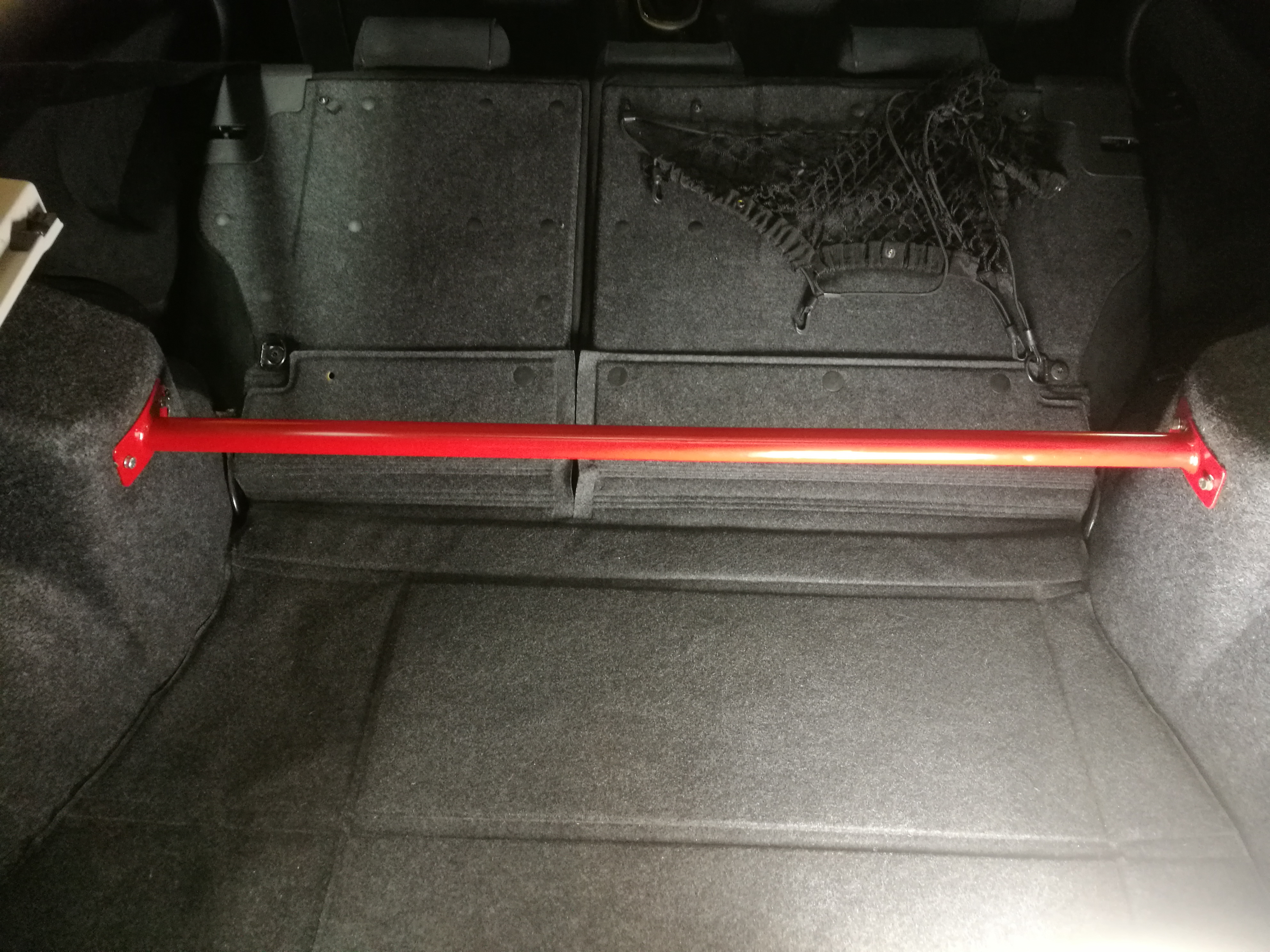

                            Lars Johansson
                              Lite stabilare bak också.

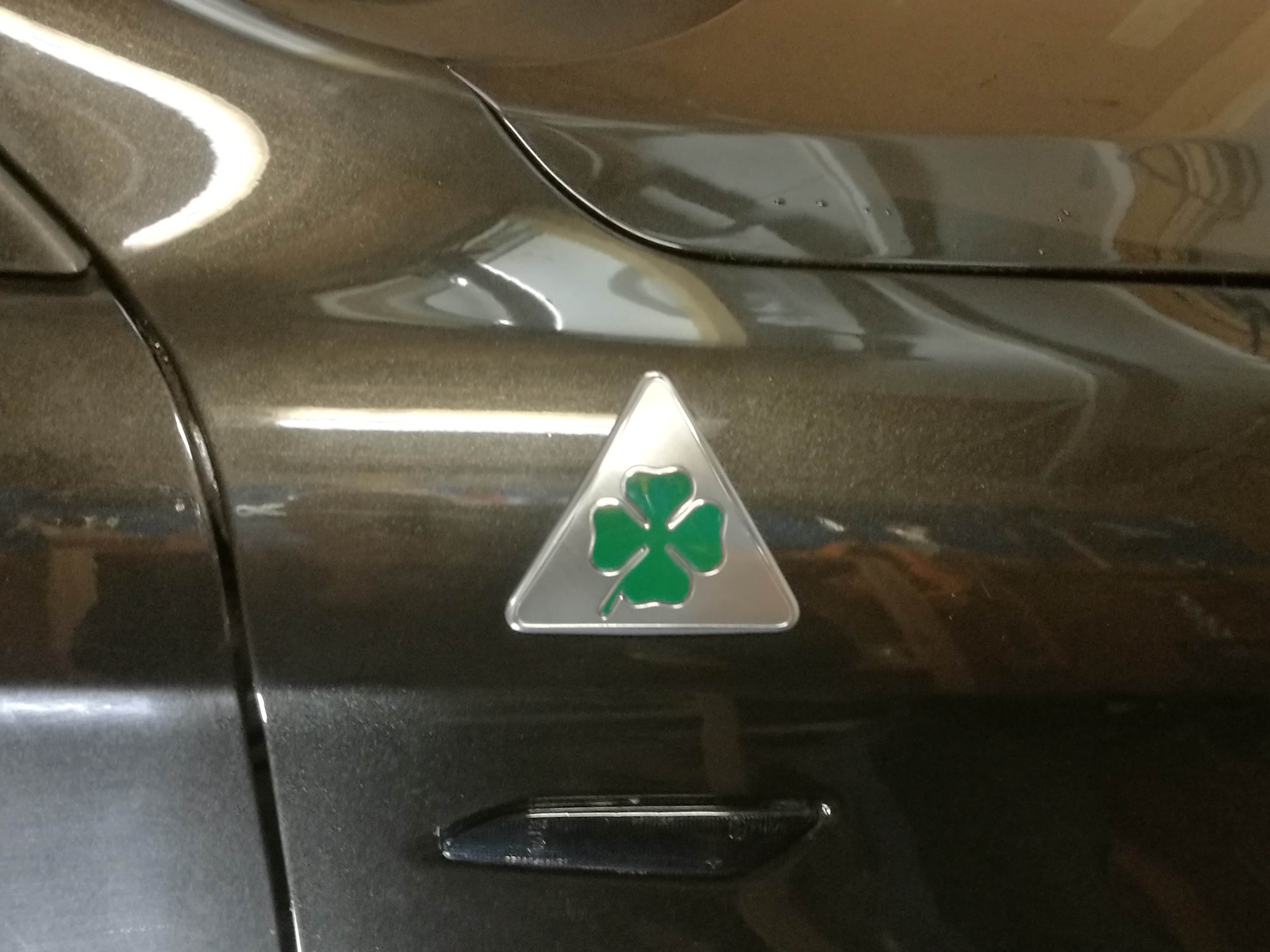

                              Lars Johansson
                                Lite styling också. Fyrklöver och svarta blinkerglas.
