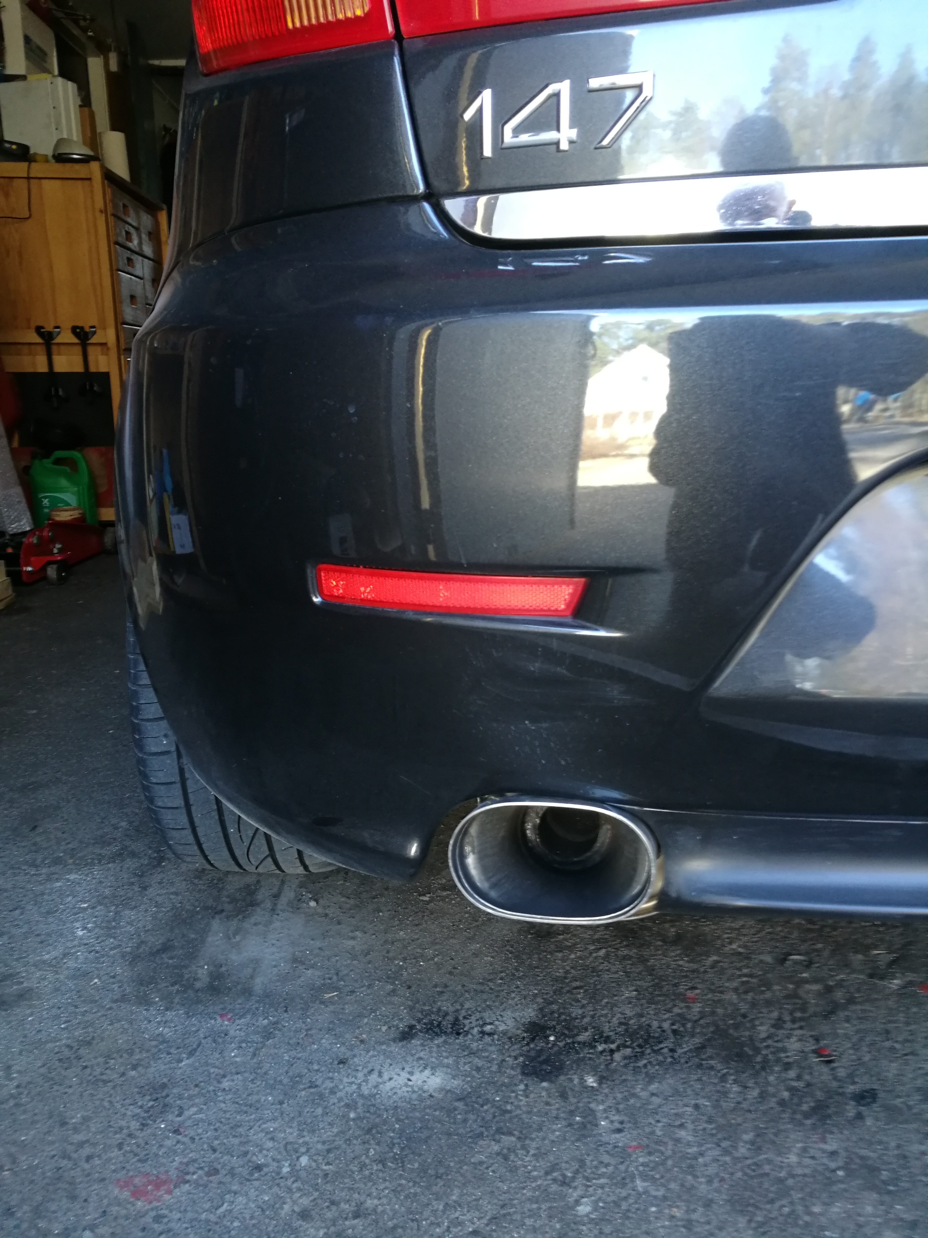

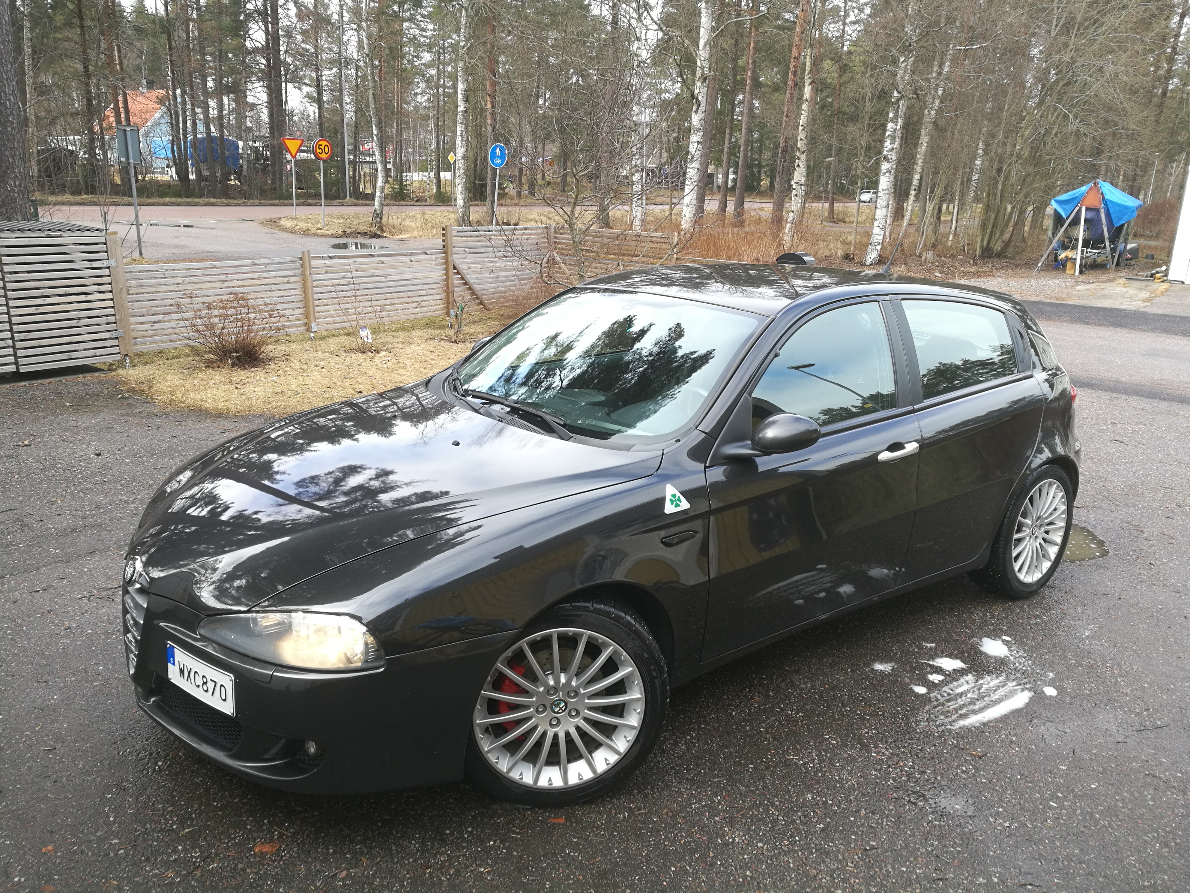

      Nytvättad och med sommarhjulen på. Ser inte så tokigt ut. Nu skall den iväg till min lokala verkstad för att få ett nytt avgassystem samt byta bromsvätska. Sedan skall vi ut och försiktigt köra in de nya bromsarna.

            Härifrån kommer det ljuva toner. Hörs ganska mycket inne i bilen vid gaspådrag men det är OK vid jämn fart. Mycket nöjd med avgassystemet samt V6-modden ihop.

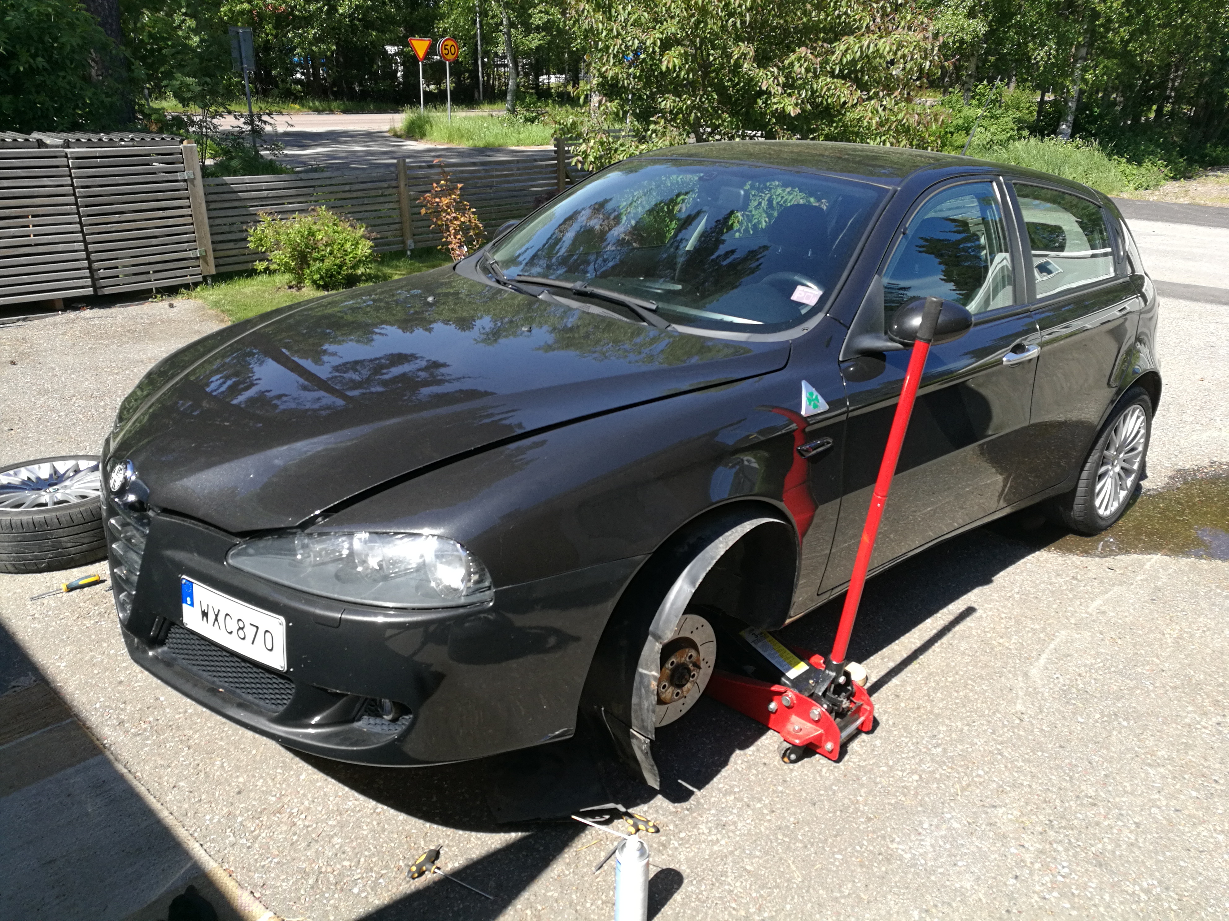

                Fick lite konstiga ljud från höger framhjul vid provkörning. Det var den yttre bromsklossen som kärvade och inte gick inte tillbaka som den skulle. Även på den vänstra sidan kärvade det men inte lika mycket. Det avhjälptes med lite filande på bromskloss och ok.  Nu funkar det bra.

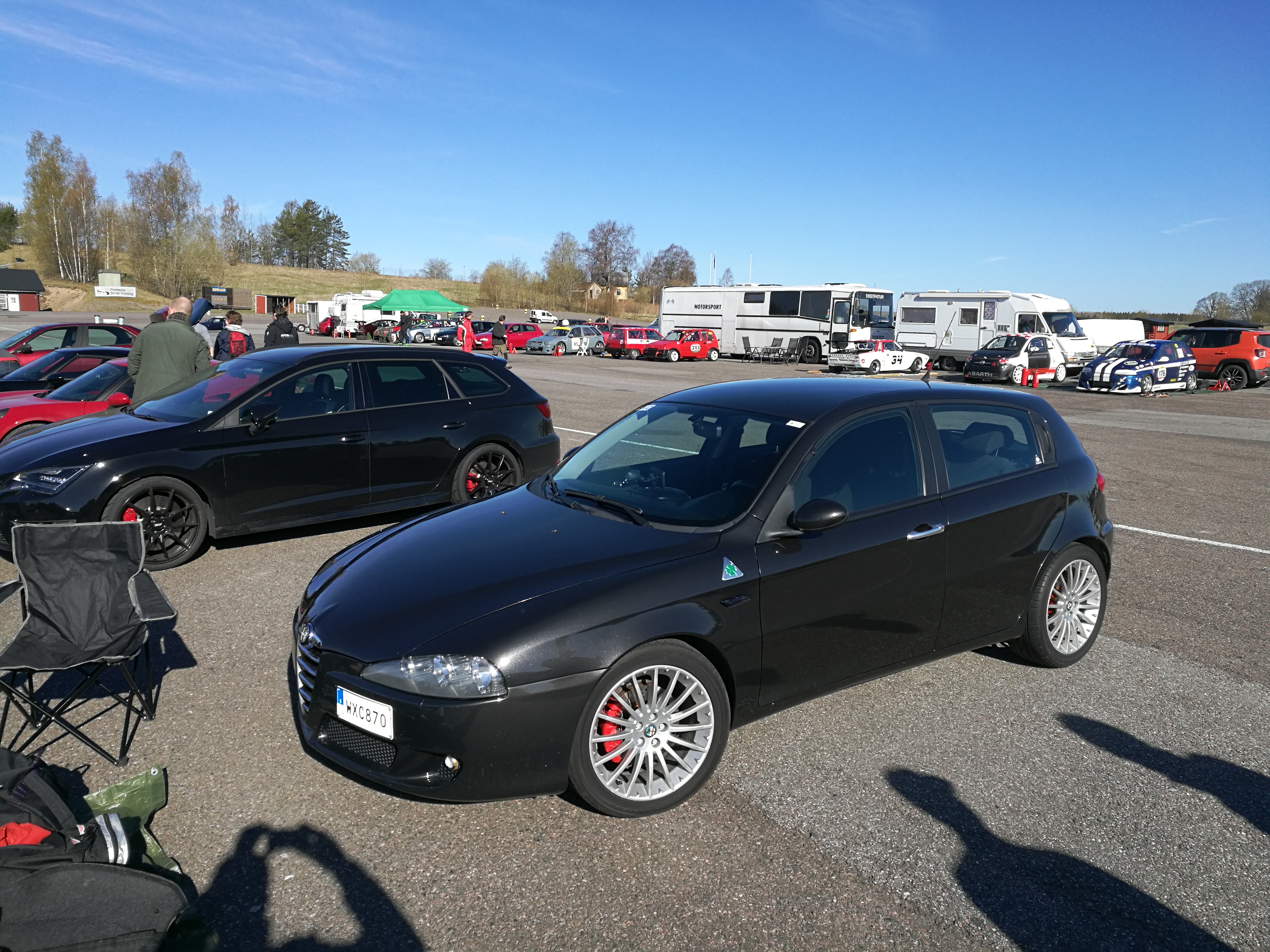

                  Det blev premiär på bana med 147:an på Gelleråsen 13 maj. Det gick riktigt bra. Lite rattrost som måste arbetas bort. Långa kurvan före rakan gav lite problem med understyrning.

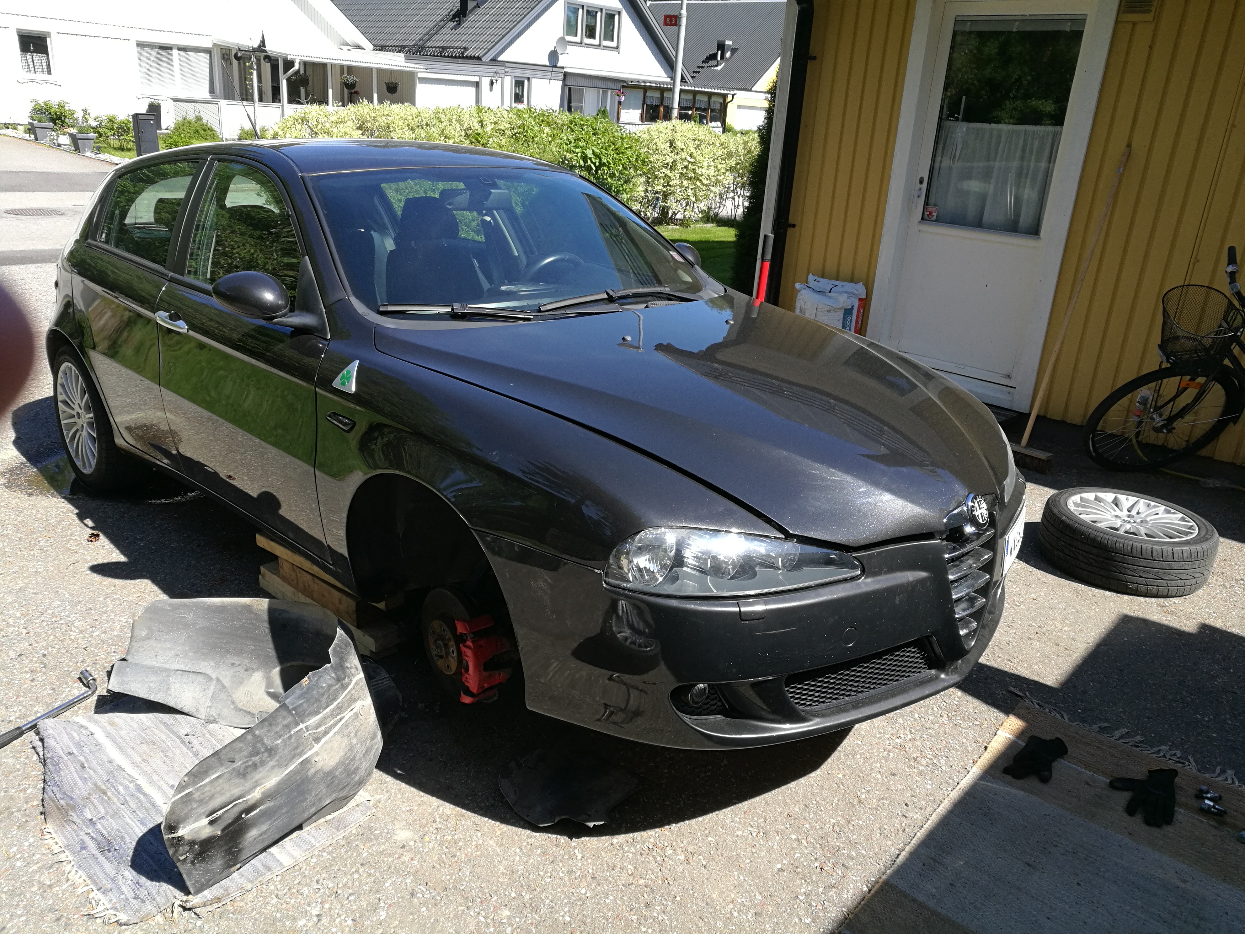

                    Höger lykta fram var repad. Någon tidigare ägare har varit i kontakt med något vitt. Fick tag i en begagnad lykta i bra skick. Då var det “bara” att byta. Lyktan sitter med tre bultar och är kopplad med en kontakt. För att komma åt bultarna måste spoilern lossas och sänkas ner. För att det skall gå att göra måste innerskärmarna lossas. För att det skall gå att göras måste hjulen bort. Sedan skall allt tillbaka i omvänd ordning och passas in. Nu är det gjort men det tog en stor del av dagen. Det var bra att den nya lyktan inte var helt ny. Nu är den lite bättre än den vänstra, men hade den varit ny hade det nog sett konstigt ut.
