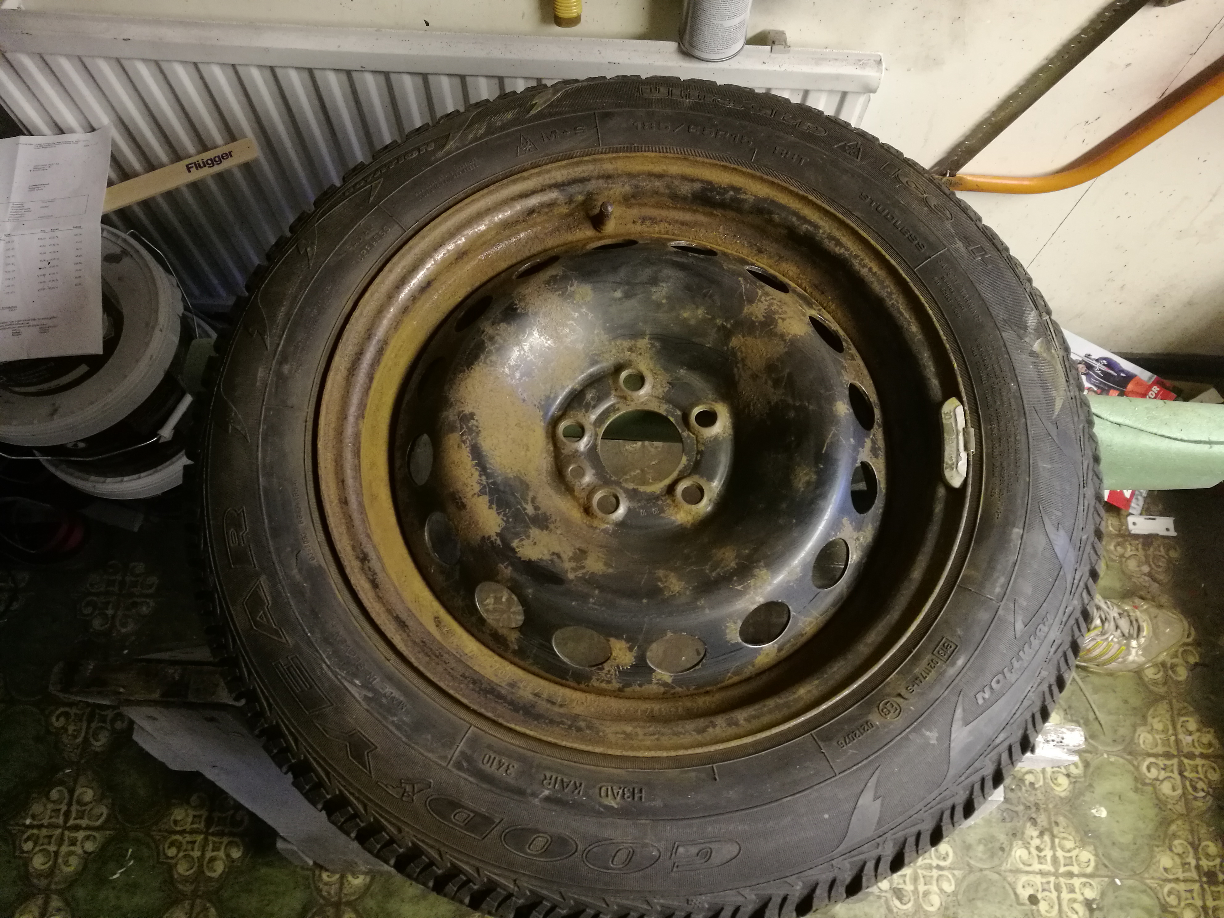

      Hade egentligen inte planerat att använda 147:an i vinter men nu blir det så. Tog fram vinterhjulen som jag fick med när jag köpte den. De såg inte så roliga ut.

        Det mesta döljs av fäljsidorna, men lite färg skulle göra det lite lättare att hålla dem rena. Tvättade och grovslipade. På med grundfärg.
        Ser lite bättre ut.

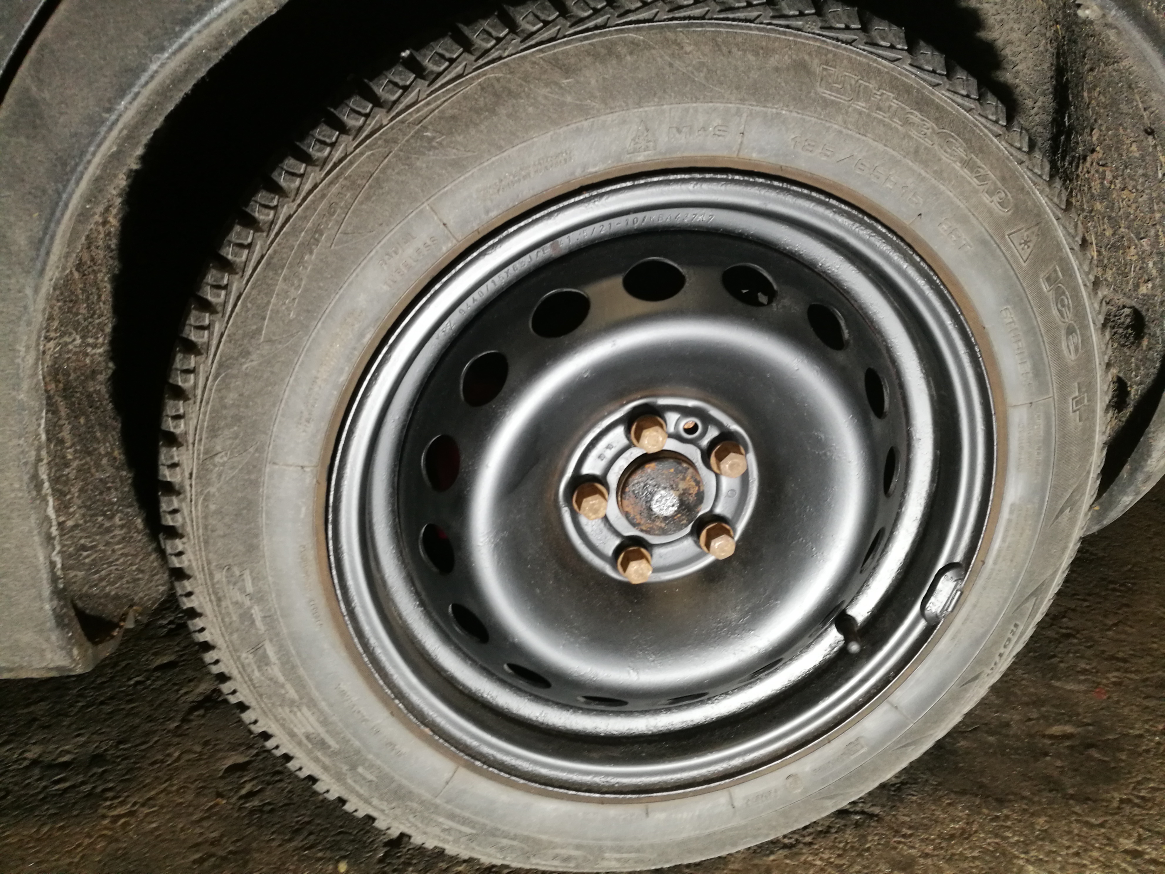

                    Ett lager fälgfärg så ser det lite bättre ut. Borde bli lättare att hålla rent också.

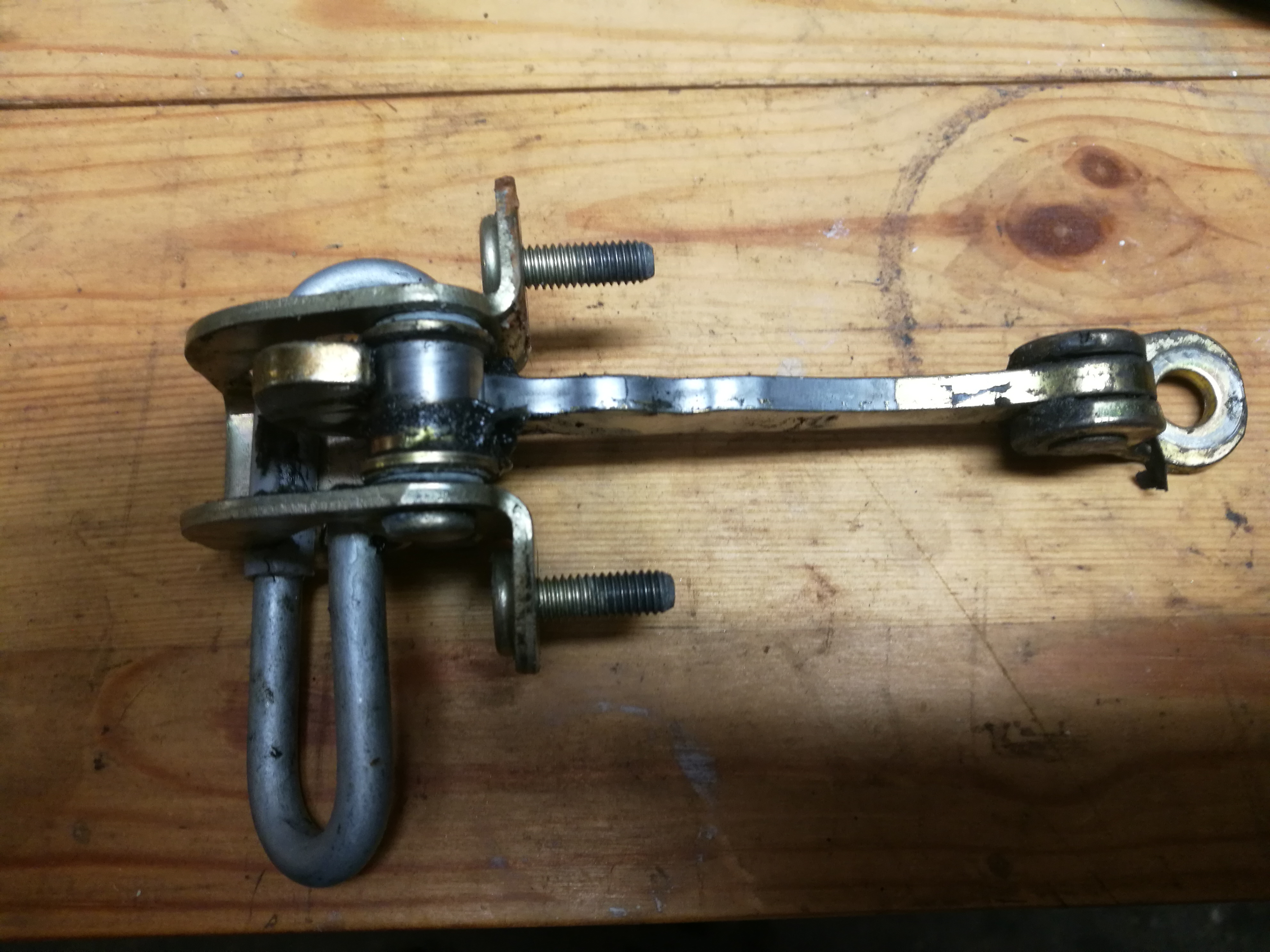

                        Bytet av själva dörrstoppet är gjort på en kvart. Det stora jobbet är att dörrsidan måste demonteras. Det tog några timmar. Trots att jag hade en beskrivning att följa, så är det inte självklart var alla skruvar sitter och hur man får bort strömställare och liknande. Nu är det bara högersidan kvar. Borde gå smidigare när jag ha övat på vänstersidan.
