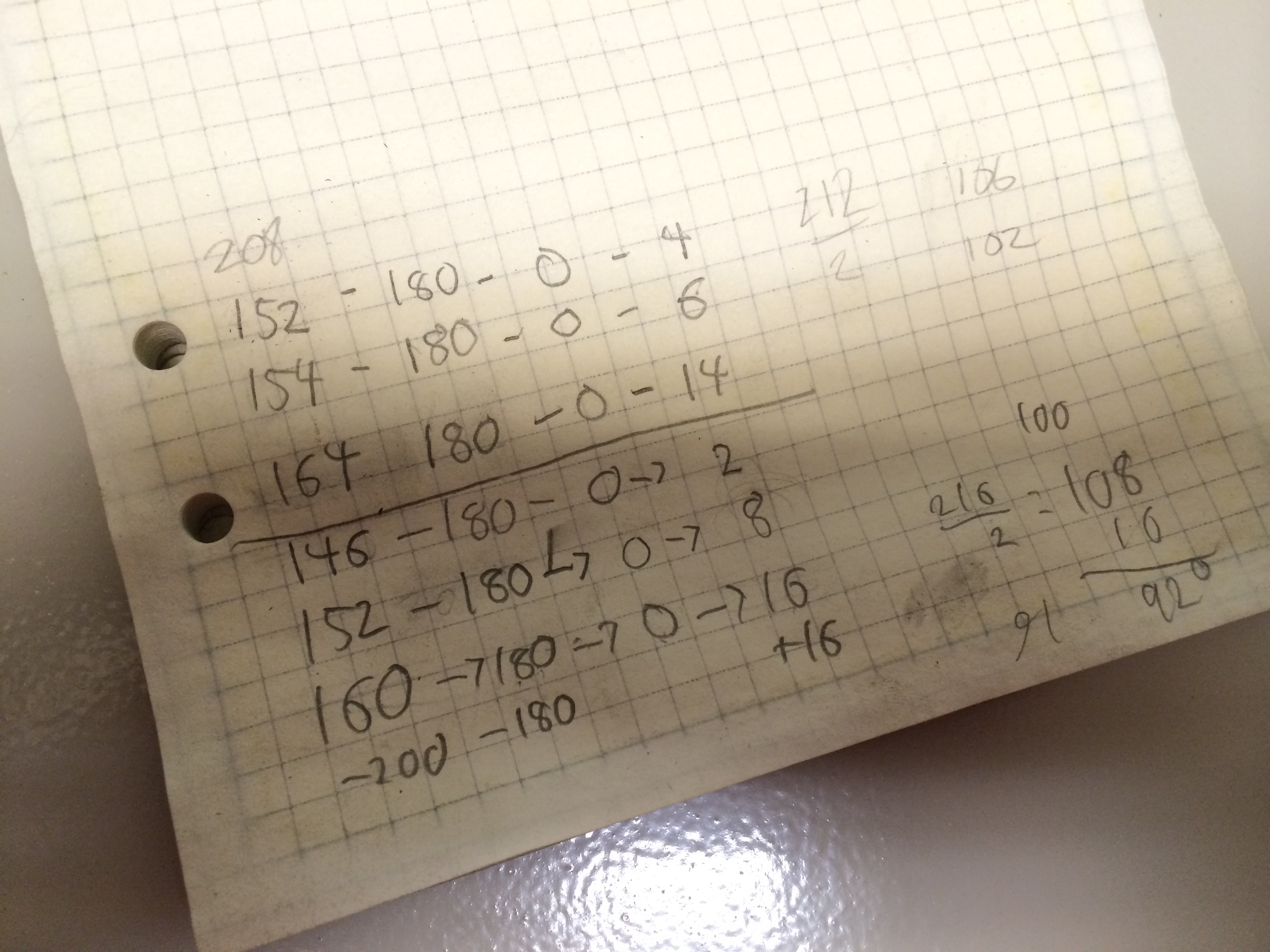

                  Idag ställde vi kamaxlar. Efter grundinställning så mätte vi upp var vi fick kontakt mellan kolv och ventil. Det visade sig vara vid lite drygt 90 grader på både avgas och insug. Sen ställde vi in kammarna med rätt mycket marginaler för inkörningsperioden. Otäckt nog så verkar inget ha gått fel så nu väntar jag bara på att jag ska komma på vad vi glömt…
                  Eftersom jag alltid tappar bort mina lappar fick det bli väggen den här gången…
