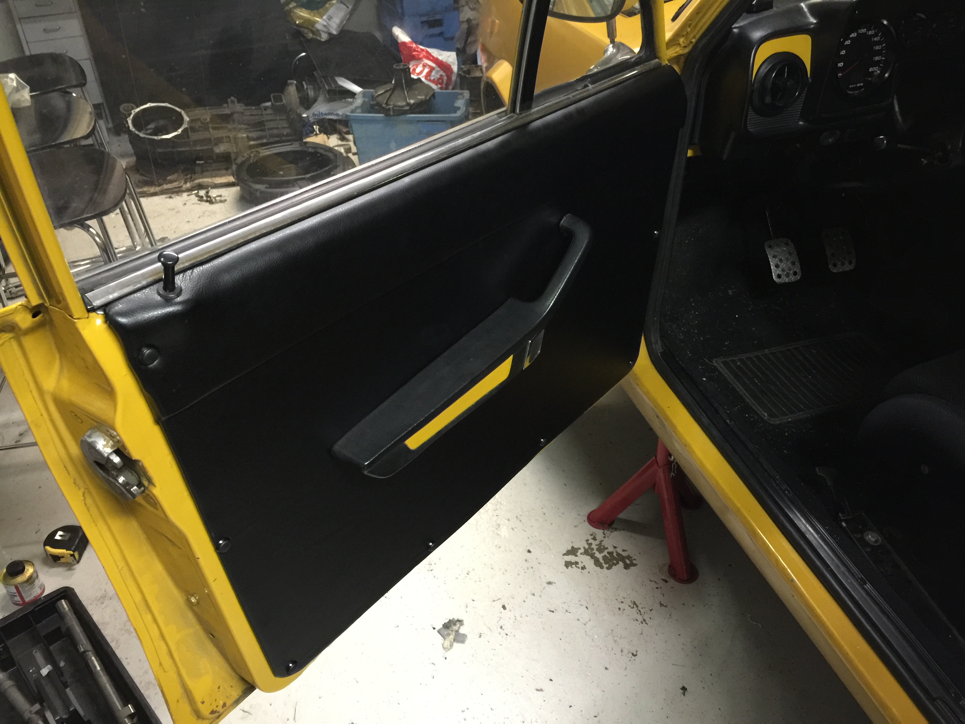

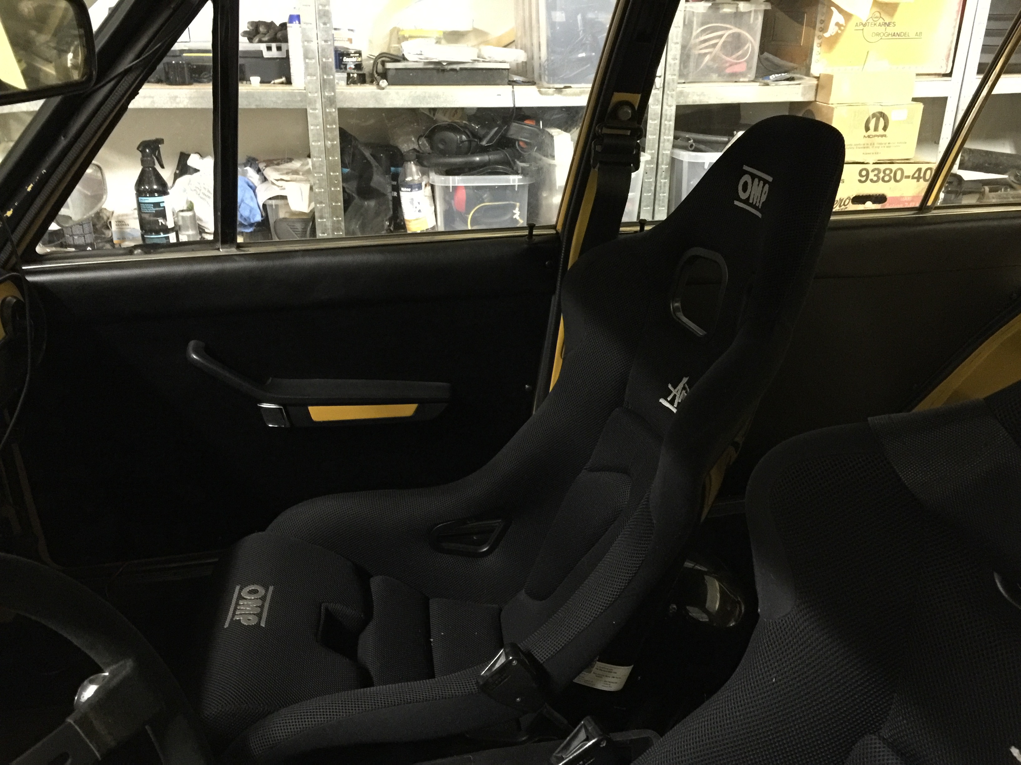

              Dags för en liten uppdatering. Efter två grymt trevliga garagehäng med Fredrik “Tapetserarmästare” Assarsson har det gjorts stora framsteg med Alfettans inredning.
              #45544
              Något partisk som jag har rätt att vara tycker jag att det blev jäkligt prydligt.
              rejsigt stramt men med viss elegant touch.
              #45545
              Dan-Erik Hansson
                Mycket tjusfullt. Överkursen att även fixa insidan på bakdörrarna är imponerande.
                Blir så inspirerad att jag snart är tillräckligt taggad för att lägga tid på mina stackars bilar också hoppas jag.
                #45546
                  Blev det lite ljudisolering också?
                  #45547
                  Det är den du tittar på.  ett modernt ljudisoleringsmaterial kallat vinyl.
                  #45548
                    Ja, det blev lite fattigt med bilder på själva byggandet men vi hade lite för kul helt enkelt. I grova drag så ser det ut så här:
                    Dörrsidorna sågades ut med sticksåg från fem-millimeters PET-plast köpt hos snälla plastgubben. Fördelen med PET är att den sannolikt skramlar mindre än aluminium, den möglar och sväller mindre än plywood, den splittras inte vid krock eftersom den är mjuk och den är lätt att såga och borra i. Dessutom är den billigare än polykarbonaten i rutorna.
                    För att underlätta konstruktionen återanvände vi den översta delen av dörrsidan, den med hålet för låspluppen och rundningen som får den att passa under listen, Hela den biten skars loss och popnitades på det nya plastbladet. Sedan kläddes allt med vinyl med hjälp av sprutlim och häftpistol. I själva dörrarna borrades hålen för plåtskruv ut och ersattes med popnuts. Till slut skruvades dörrsidan fast med M5 insex, klädselbrickor och täckpluppar i svart past.
