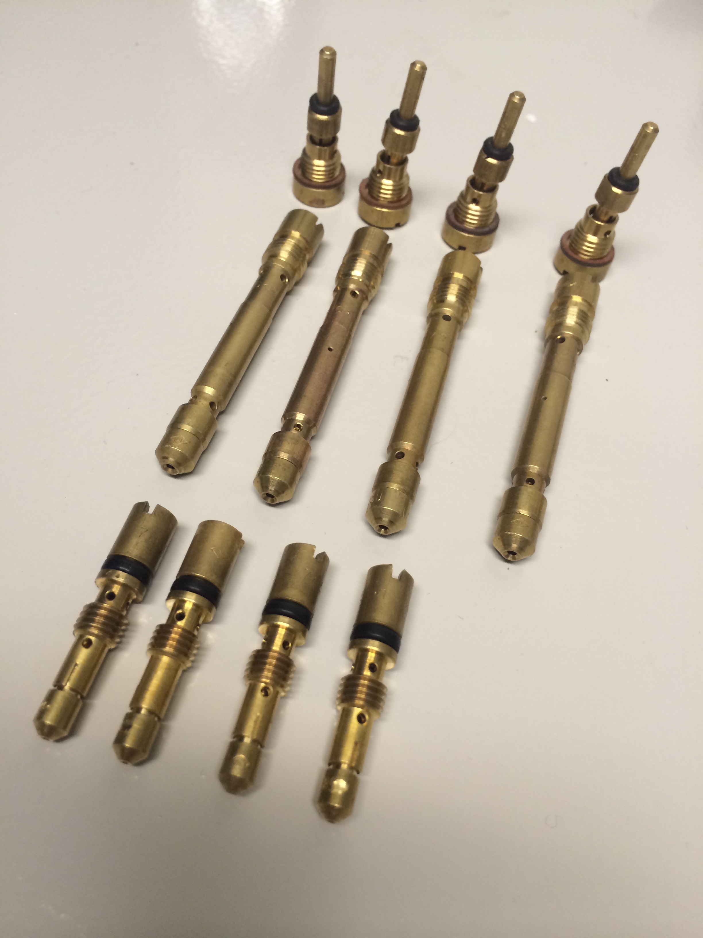

      Nytvättade munstycken, tack för det Kenneth! Har börjat spola rent förgasarna också, nästa gång pillar jag ihop allt och återmonterar på bilen. Då återstår bara olja och kylmedia. Kul!
      Tid bokad i april hos Christos!

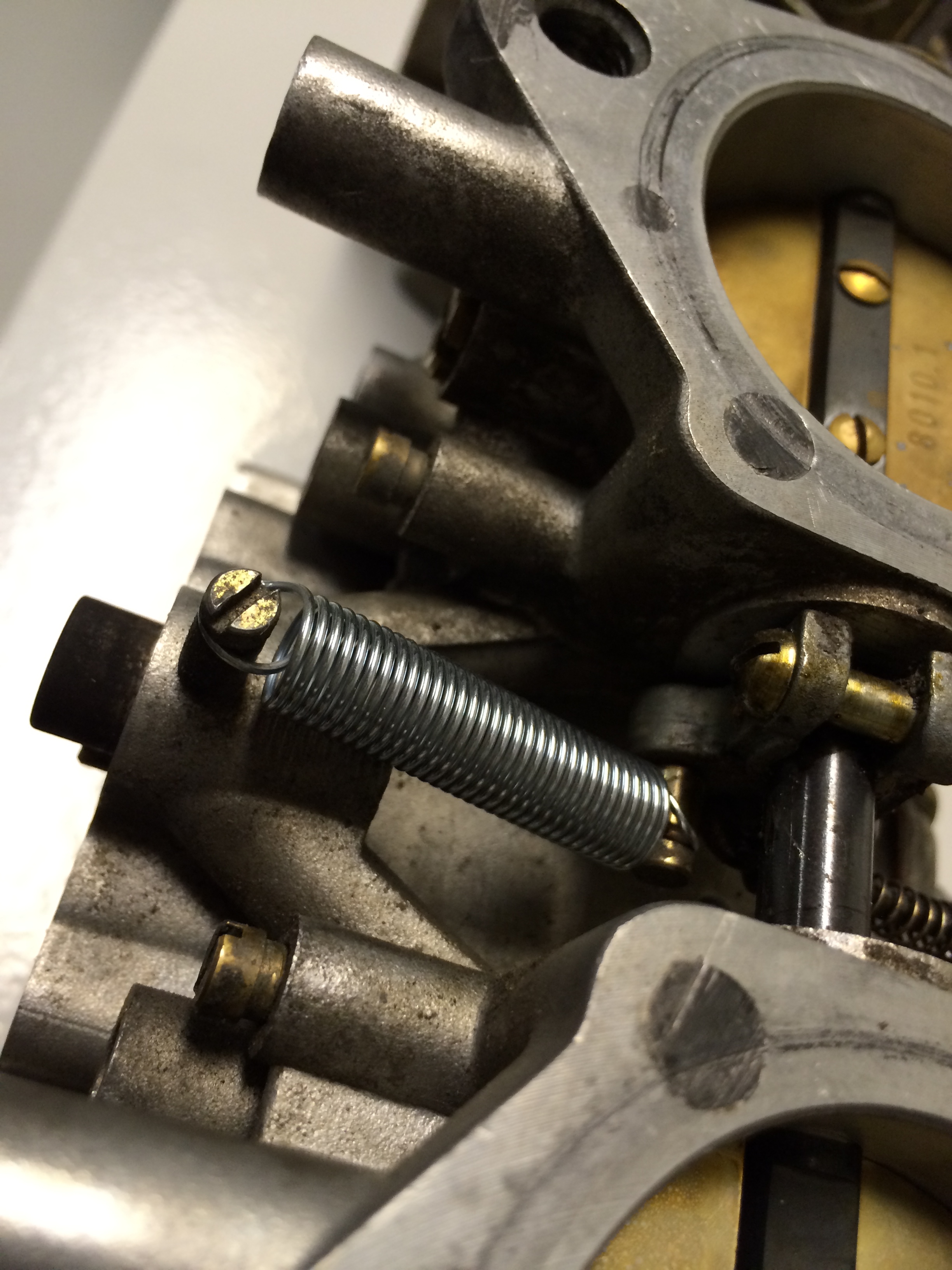

          Under genomgången av gasarna visade det sig att ena returfjädern hade rymt, tack och lov hittade jag bra ersättare och passade på att byta den andra också för att få jämn last på båda spjällaxlarna. Fan vet om det är nödvändigt men det känns bättre…

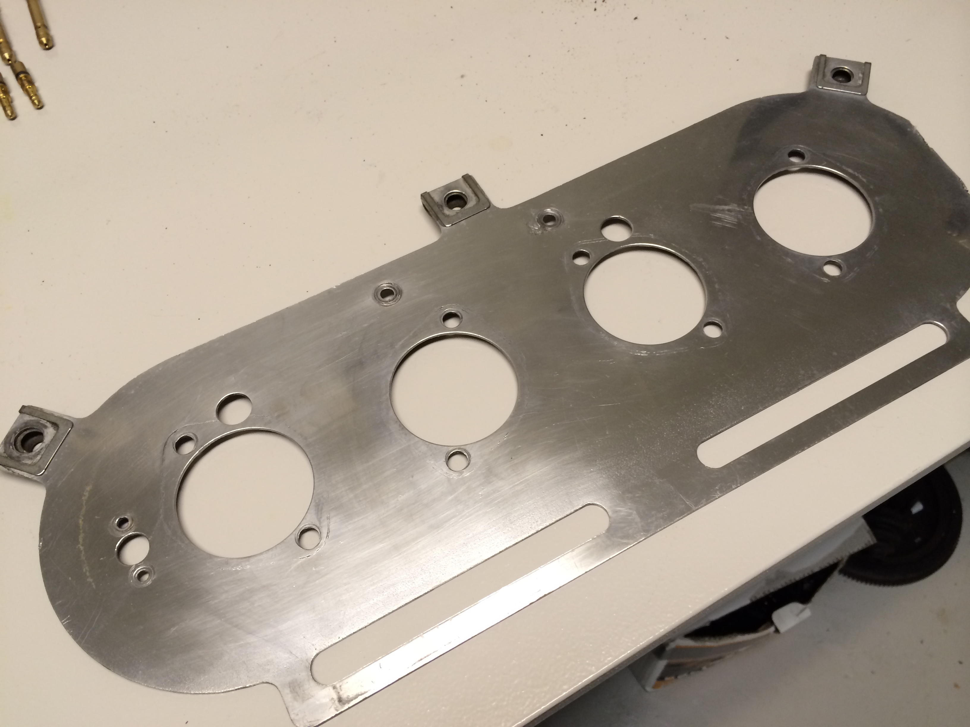

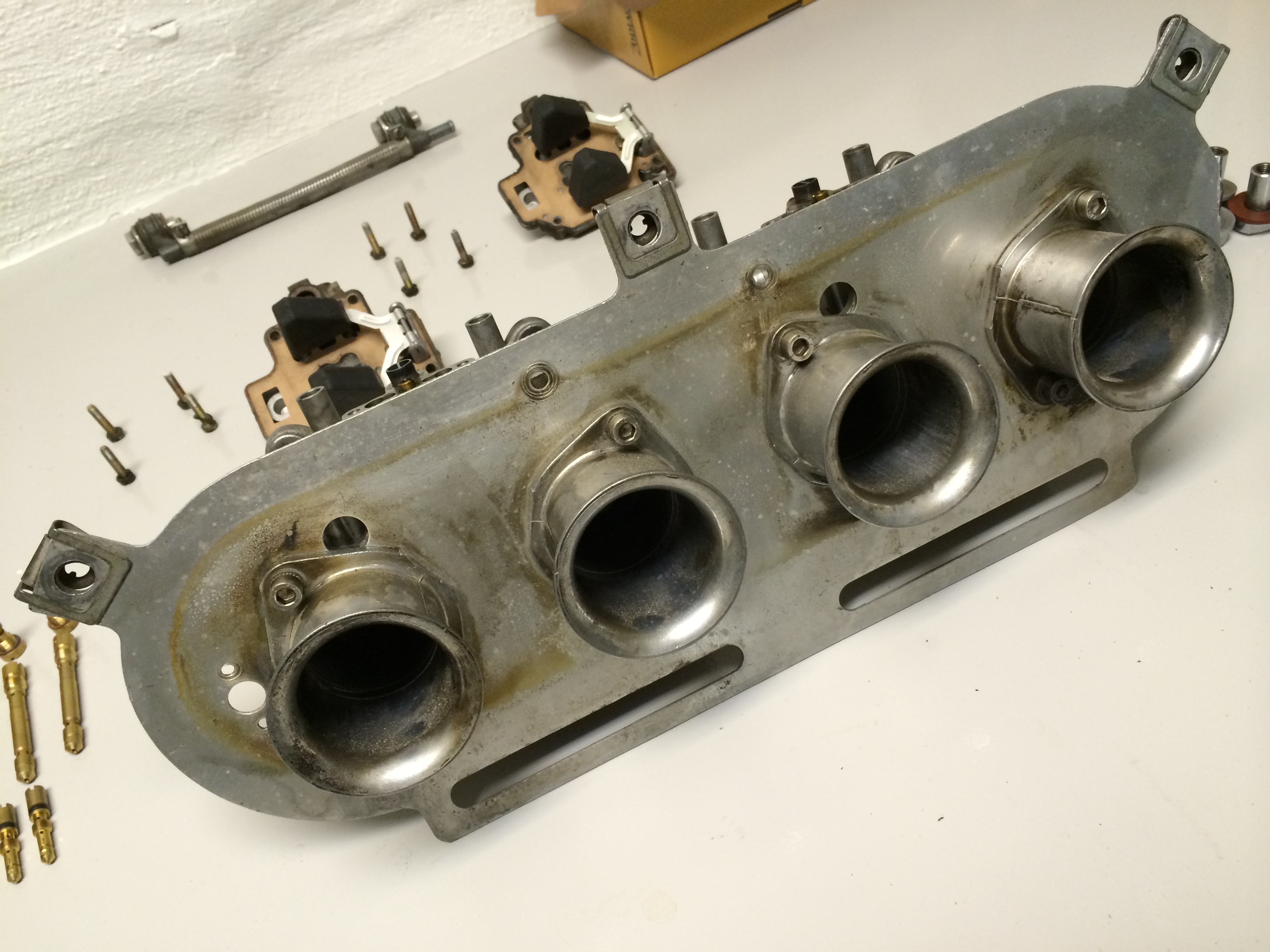

            Den gamla basplattan börjar se trött ut men en ny kostar skjortan så den får hänga med ett år till
            #45089

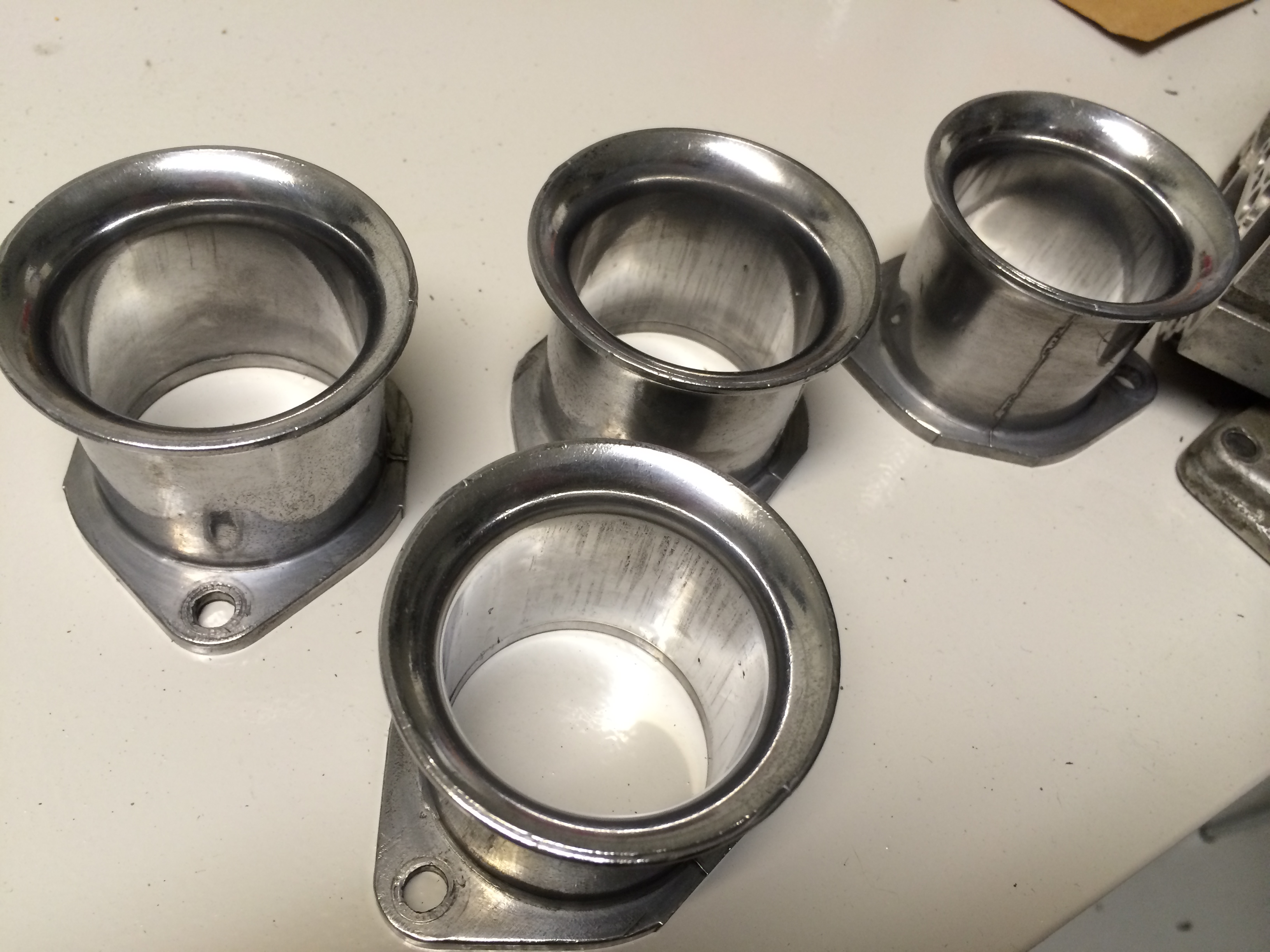

              Trattarna fick sig en omgång med aceton men det blev inte rent nog så det blev autosol-grejen som vanligt.
              #45090
                Klar för den här gången… det tar tid om allt ska vara rent…

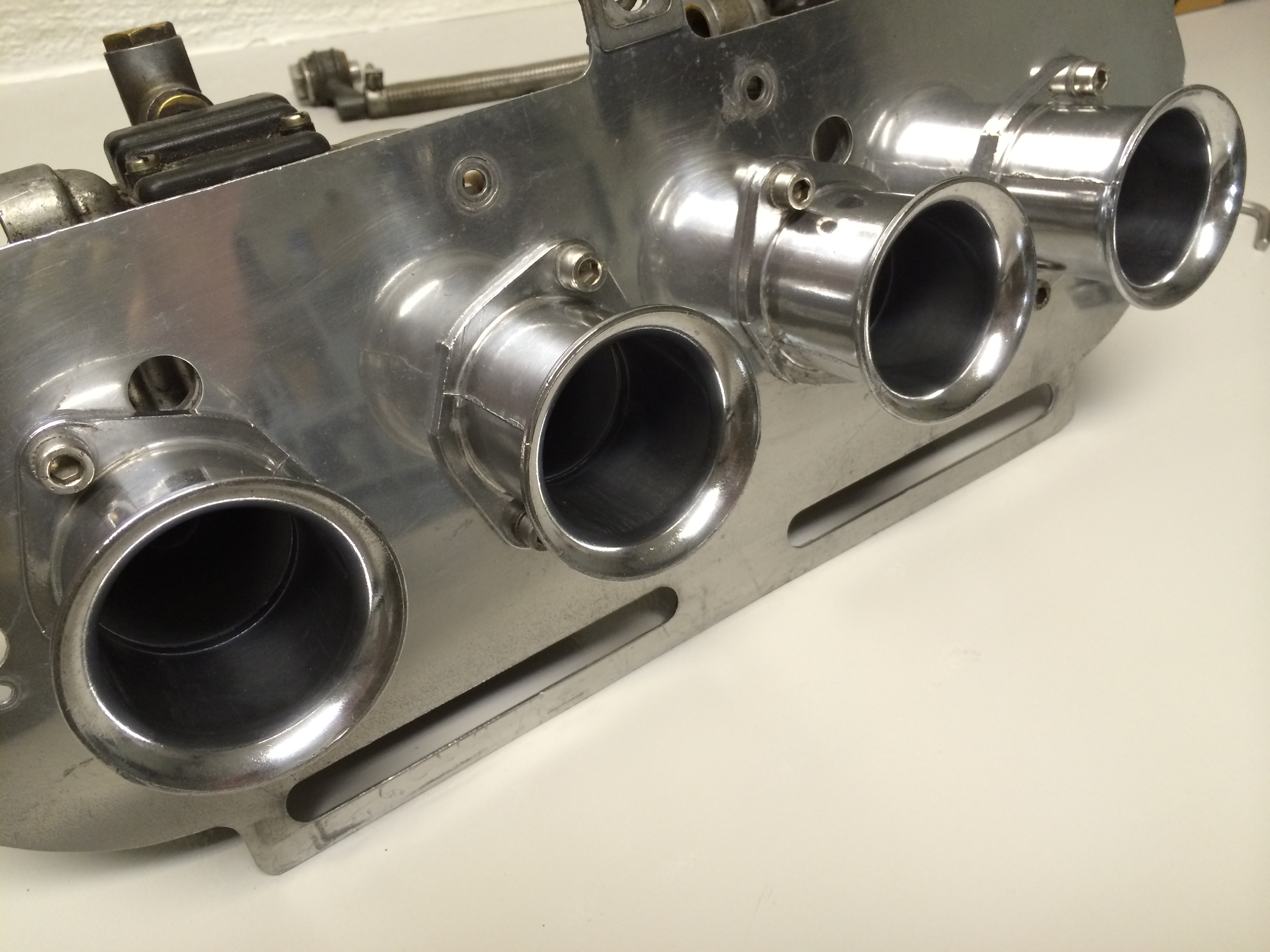

                      En fråga – vad tycks om de där småtrattarna? Jag har varit lite sugen på sådana ett tag och något ska jag väl roa mig med i sommar? Får sådana trattar plats innaför Misabs 40DCOE-sportfilter tror du?

                          Tack! Lite osäker på vad du menar med “små” är det att de inte är fullradie? Längden är nog standard typ 50-60mm. De här har levt sitt liv under ett pippa-kryssfilter och yttermåtten är desamma för 40:or.
                          #45097
                            På en 116 bil finns det nog plats för längre trattar – men om du har långa trattar är det nog enklast med individuella filter – typ strumpor på varje tratt.
                            På 105 bilar så kommer långa trattar extremt nära innerskärmen och man kan få negativt glapp mellan bitarna. Det är därför GTA trattarna är vinklade 90 grader uppåt!
                            Men trattar är ett måste! Ger bilen det där goa förgasarljudet och man kan höra varje kolvslag på tomgång!

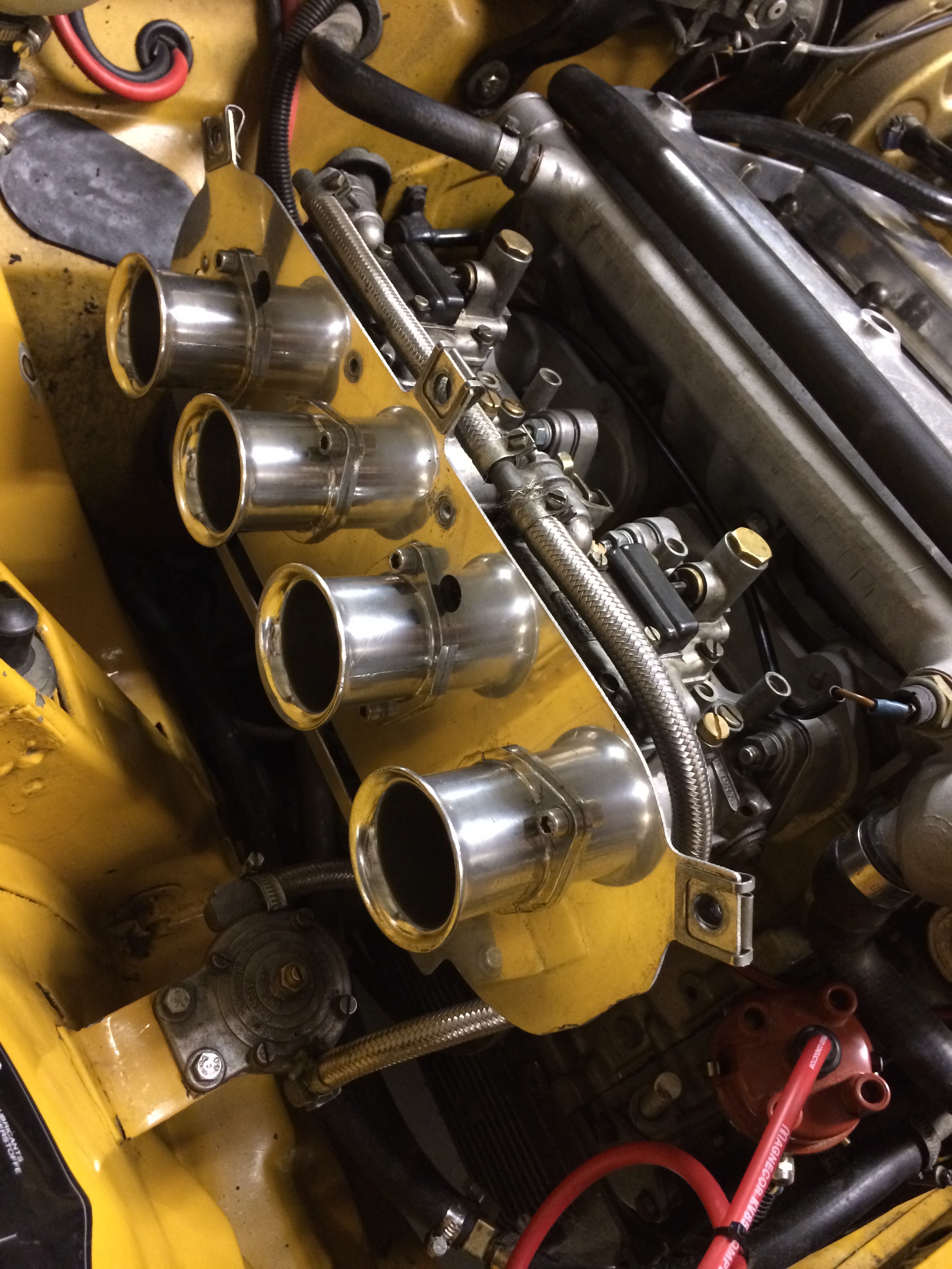

                                Sådärja, förgasarna på bilen igen (helt utan pinsamma incidenter som inkluderar ett av locken till progressionshålen och ett öppen tändstiftshål). Jag bytte ut de lite sådär plastgummibrickorna till förgasarfästena mot små fjädrar istället, får se om de sitter bättre. Eftersom det inte går att dra muttrarna ordentlig fick de lite loctite. Sen var det på med länkaget och bränsleslangen så var hon startklar. Imorgon shoppas det vätskor och kanske, kanske blir det en start också…
