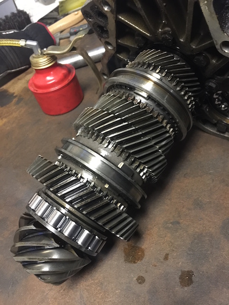

                Idag fortsatte växellådsfixet tillsammans med Igino. Först styckades den trasiga lådan och vi sorterade ut Bjurman-axeln och användbara reservdelar som synkringar och hylsor. Sen demonterades den “nya” lådan och synkhylsor och synkringar las till högen. I slutändan hade den Dansk-Italienska kvalitetsavdelningen gått igenom ett drygt tjugotal synkhylsor och ännu fler synkringar. Synkhylsorna var rätt pigga och till slut tog vi ut sex stycken som fick följa med upp till diskmaskinen. Bland synkringarna var manfallet brutalt och det var med nöd och näppe fyra av dem kvalade in till att göra den enda nyköpta sällskap. Även de fyra ligger nu och myser i diskmaskinen.  Dogringarna på tvåans och treans drev i den “nya” lådan var till ingens förvåning lite trötta och vi fick rota fram några gamla femmans drev vi kunde värma av donatorer ifrån. Summa summarum så pekar allt på att vi kommer ha fina delar att bygga nya låda av under den kommande veckan.
                #45526
                  Sådär, då har jag bytt dogringar på två drev och bytt synkringar på samtliga. Så här blev det efter rengöring, inoljning och ihoppillning!
