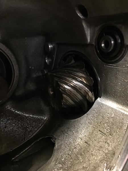

                            Lite osäker fortfarande men jag tror jag har en första idéom varför växellådan inte driver bilen framåt…
