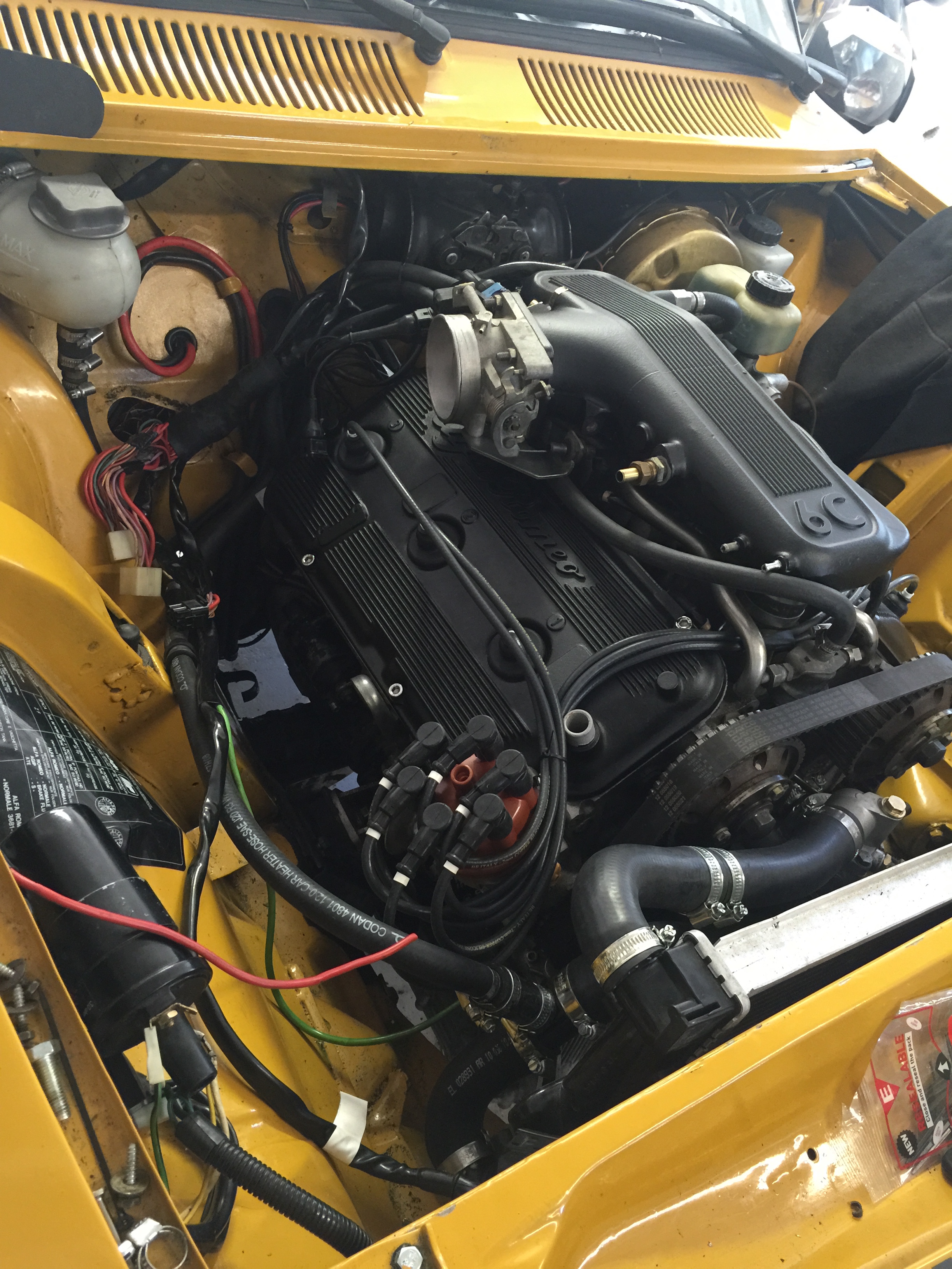

                Idag blev det lite intressant. Igår monterade jag kardan och noterade att det blev lite ont om plats för växellänkaget bredvid bakre knuten. Så idag blev det till att kapa och svetsa länkagearmen från lådan så den går lite närmare kardantunneln. 20 mm smalare blev den. Lite senare i veckan får det visa sig om den kommer passa! 🙂
                Återstår fortfarande elektrisk inkoppling av soppapump, montering av soppafilter och lite annat småskräp. Jo skruvarna till växellådsbalken blir ju för korta när man monterar V6-distanserna så såna kommer jag behöva från en V6.

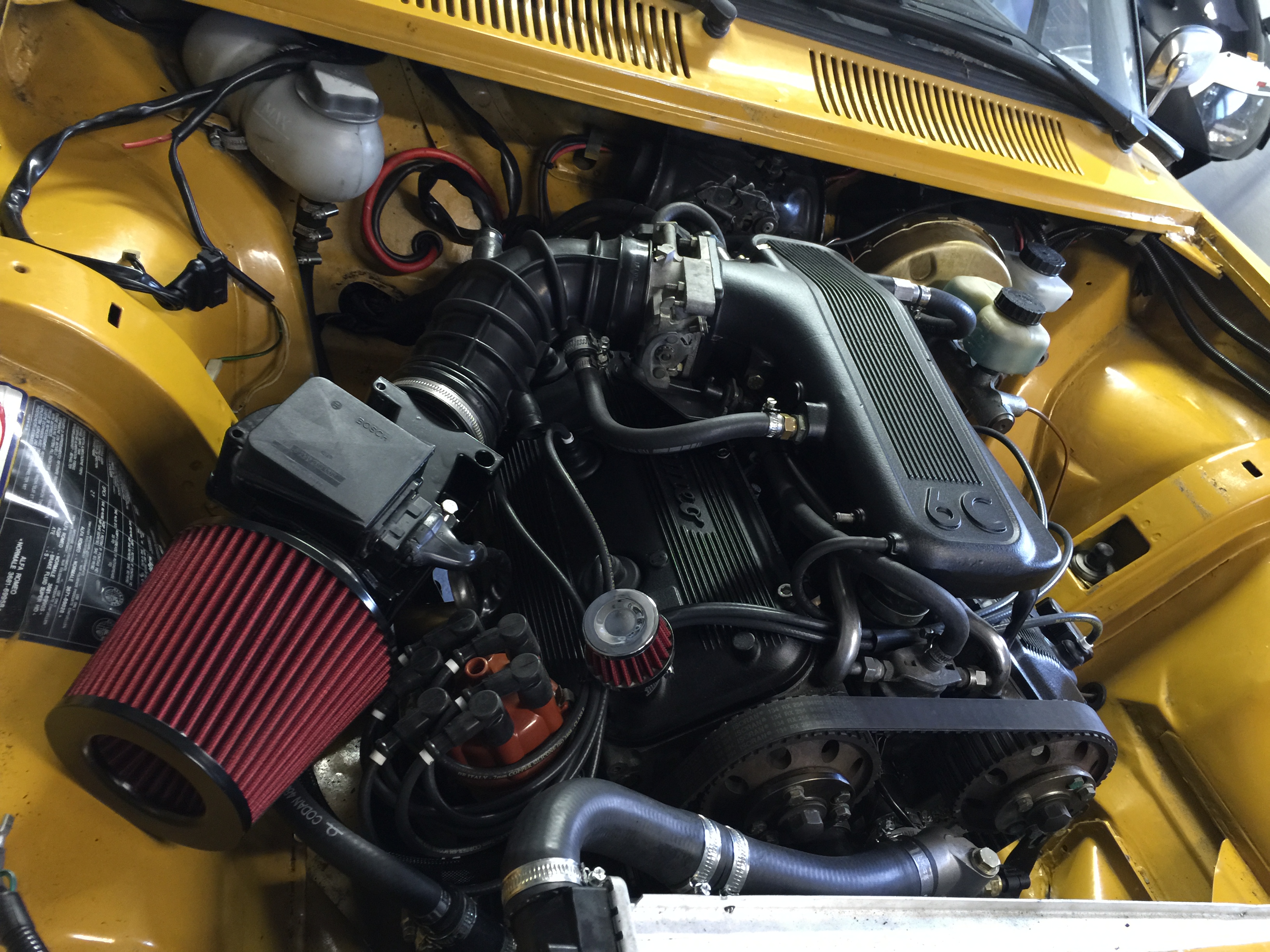

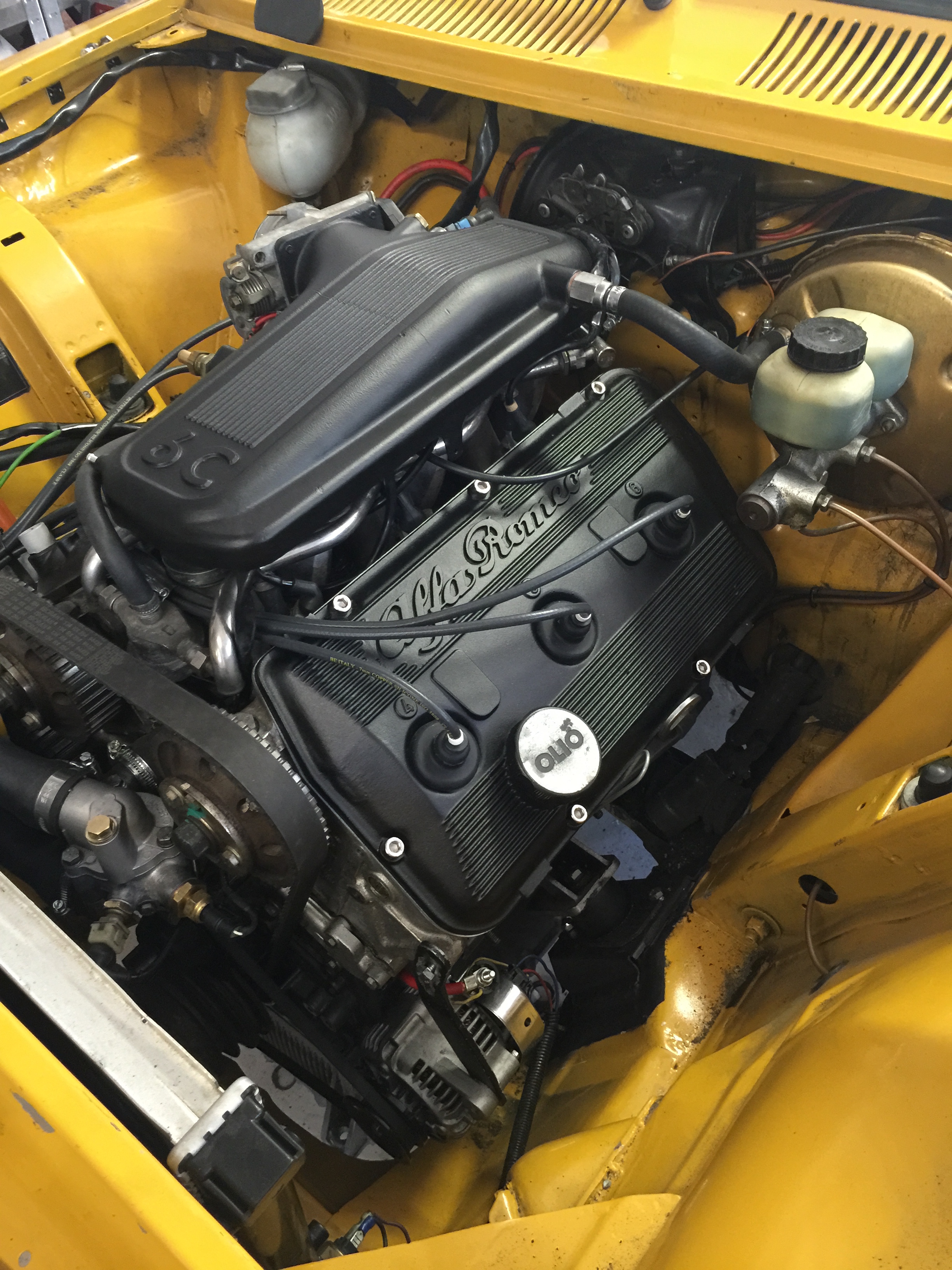

                  Igår var det påhälsning av både Daniel och Mats i garaget!  Mats svängde förbi när han ändå var på jobbet för att plocka upp några 26-35:or som ju tar slut hela tiden.
                  Det var mycket tjall med kardaneriet och monteringshöjden för växellådan. Det slutade med att jag fick smocksmeka framkanten på växellådsbalken lite för att rymma den större propellern och sedan montera både de små växellådshöjande schimsen under växellådsfästena och de tjocka växellådssänkande distanserna mellan balken och karossen. Nu är inte knutens vinkel helt optimal men det har fungerat förr så länge gummit är färskt.
                  Sen saknar jag fortfarande de längre skruvarna som håller i balken, som det ser ut nu sitter balken fast men jag skulle inte vilja köra bilen så här…
                  Sen till det roliga! Efter lite pyssel med en felkopplad startmotor så slog vi på strömmen och drog runt motorn på startmotorn. Det snurrade på fint tan att slå i någonting någonstans. Så nu återstår inkoppling av några sladdar med switchad 12v och en konstant plus till sprutet, inkoppling av bränslepumpen, en HT-kabel från spolen och montering av lmm. Sen borde det vara startläge!
