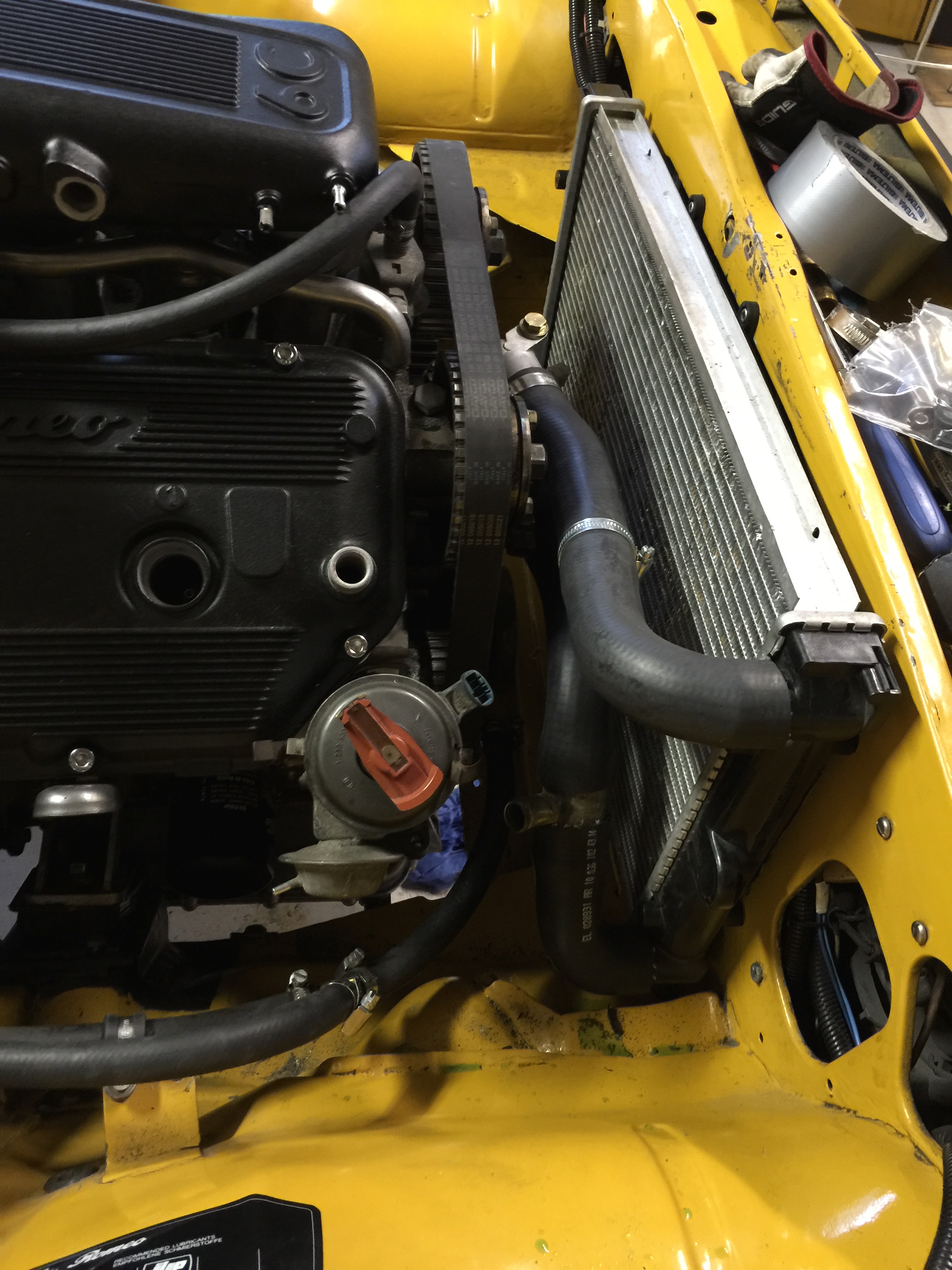

                        Ok, så nu börjar jobbet med att få in en jäkla massa slang och sladd i motorrummet utan att det ser ut som i motorrummet på en 75:a.   Vad tror ni om den här dragningen av returslangen?

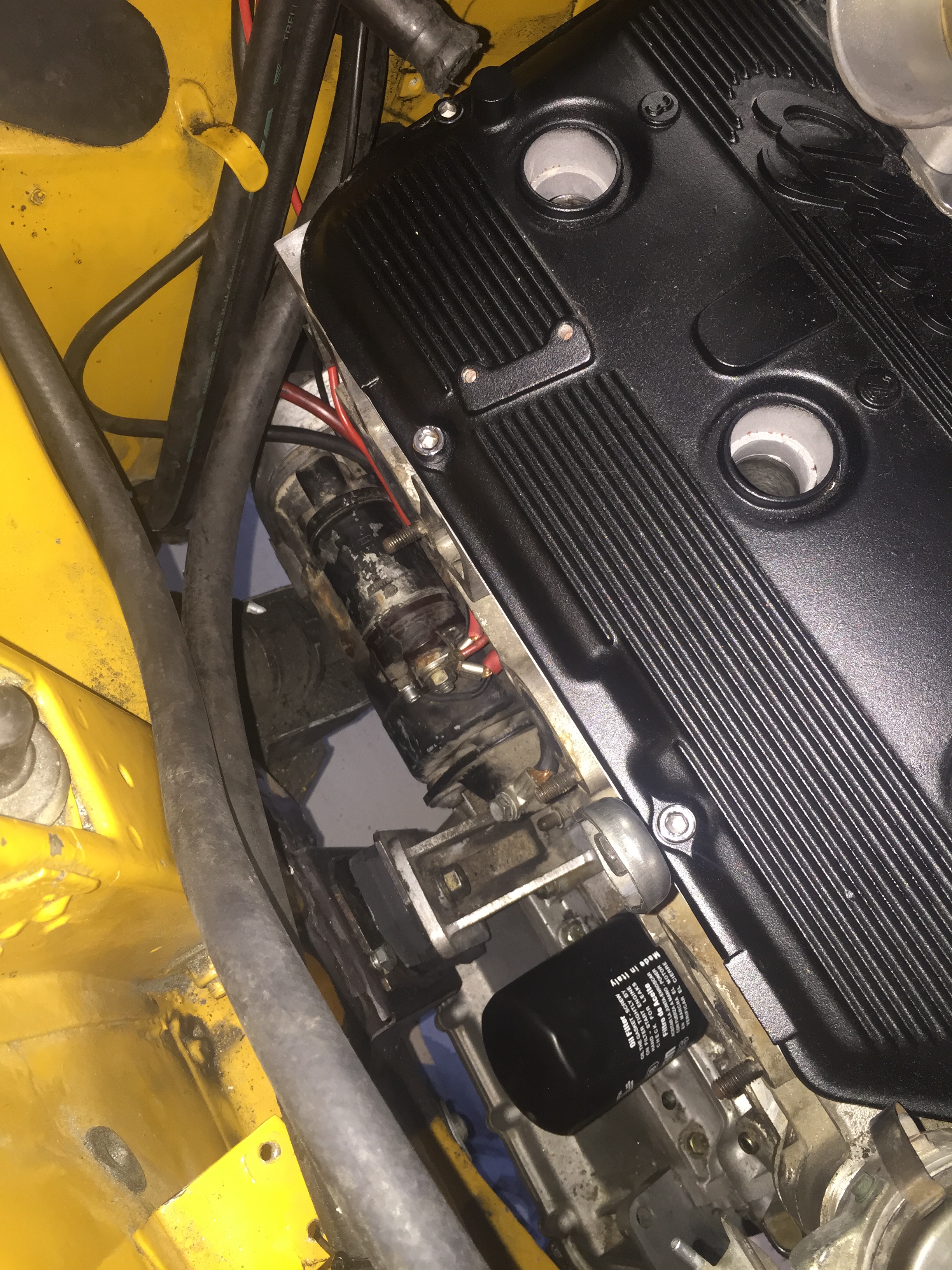

                          Startmotorn inkopplad, varför sitter det en M5 för att hålla jorden?

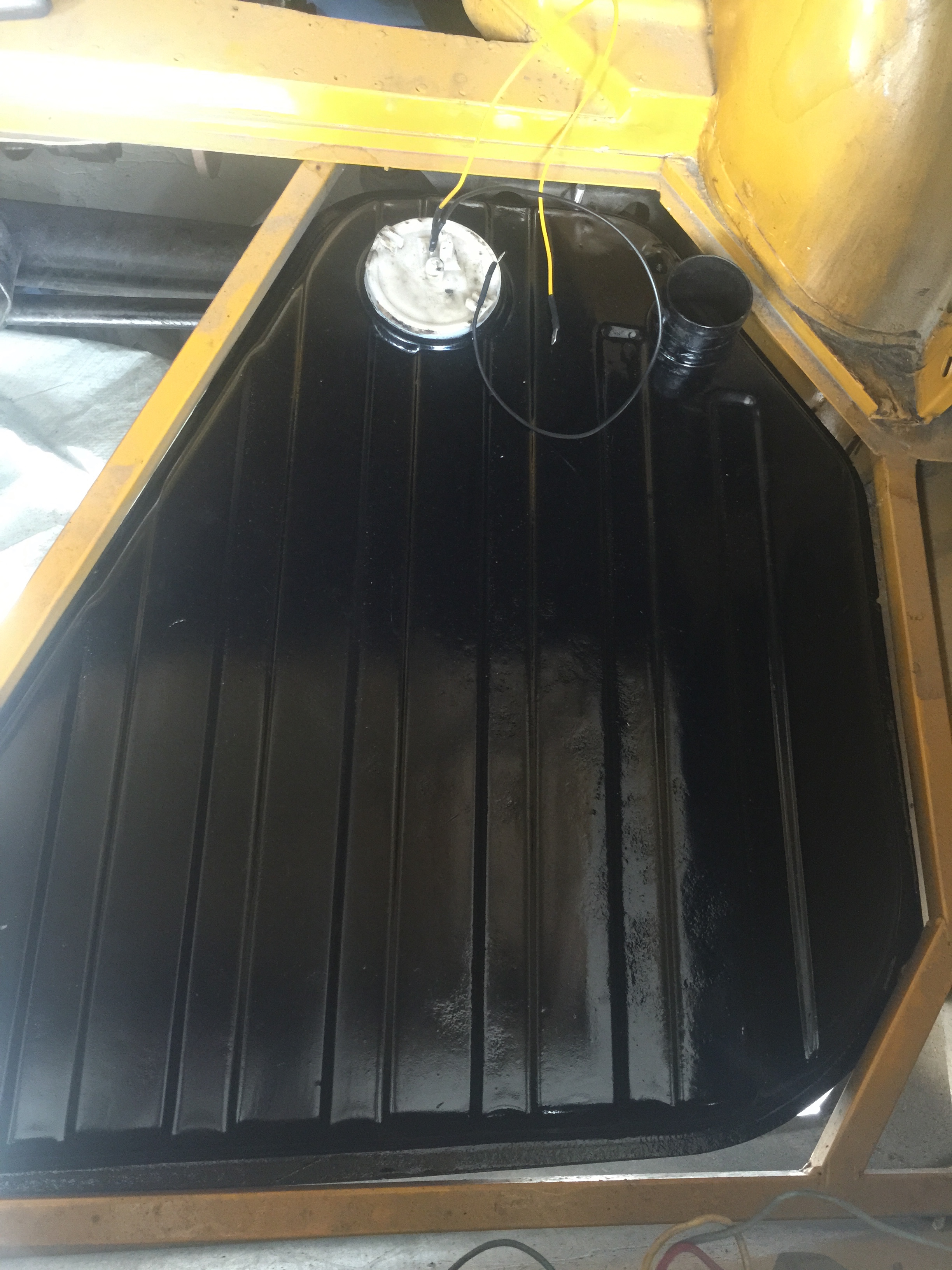

                            Nya TS-tanken på plats, nästan identisk med den gamla men med annan placering av givaren för tankmätaren och med en ingång för bränsleretur. Jo, en liten in-tankpump har den också men den verkar inte helpigg…

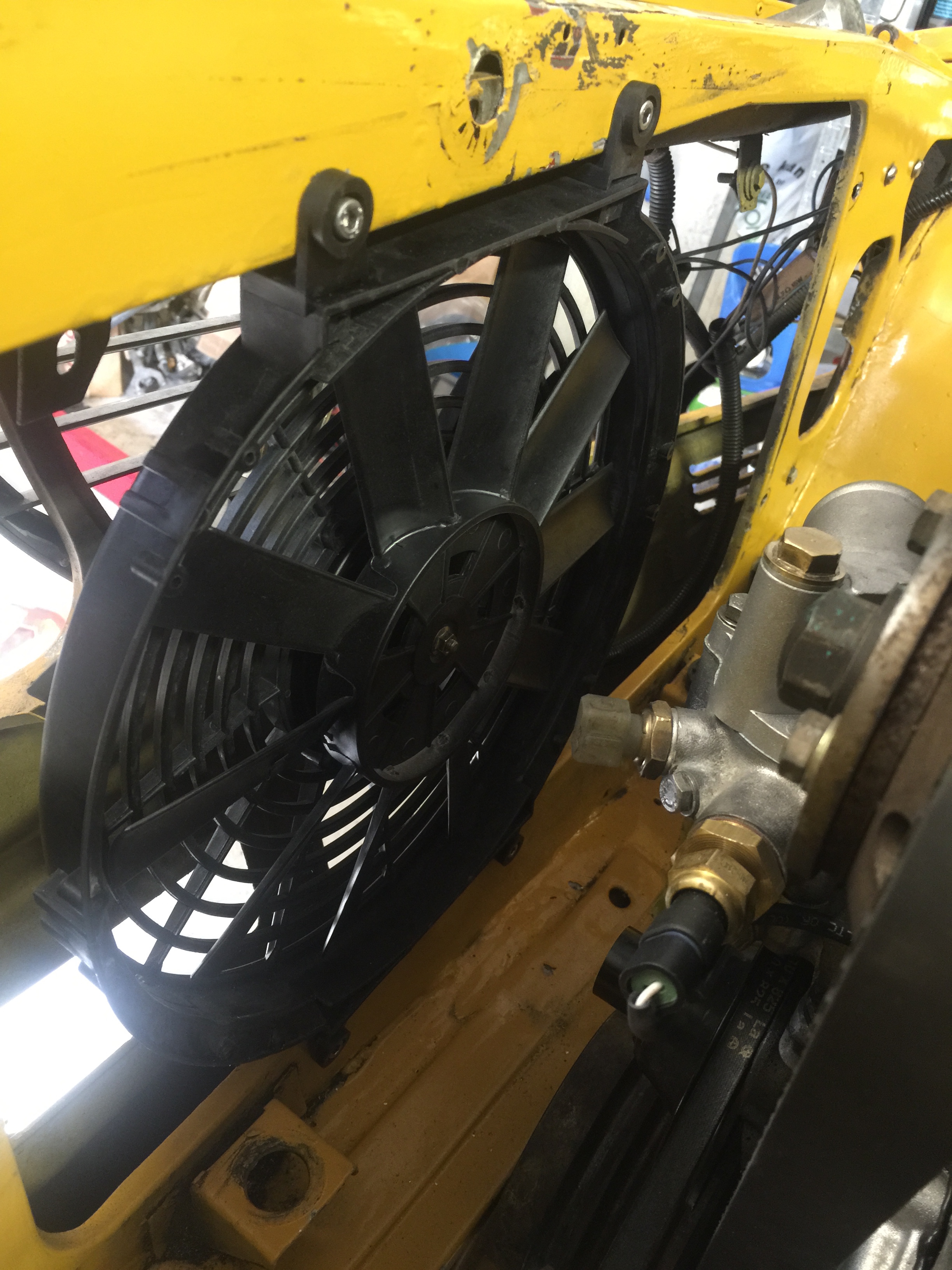

                              Det visade sig att den nya motorn krävde en tryckande fläkt, det fanns helt enkelt inte plats för något annat så det blev till att vända propellern och montera fläkten på framsidan.

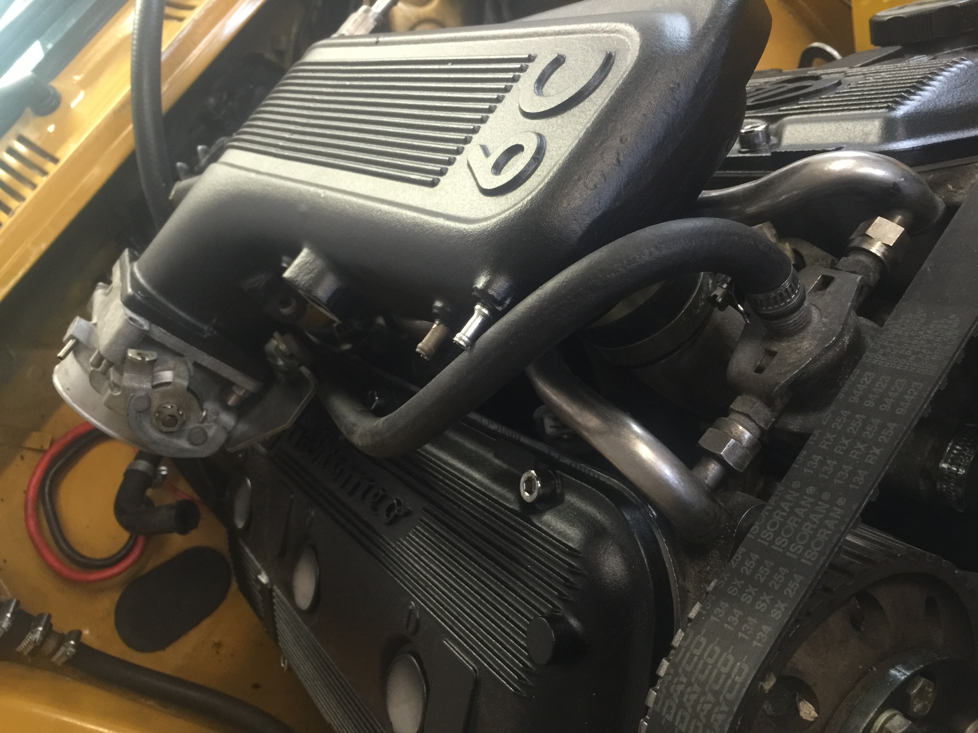

                                  Lite småpul idag. Dragit klart bränslereturen, känns tryggt och bra med en enda slang utan skarvar hela vägen från regulatorn till tanken. Nu hoppas jag att jag inte glömt något som ska sitta däremellan. Sen skruvade jag dit nya gaspedalen, och kopplade in gasvajern. Kylslangen från motorn till värmepaketet drogs också in i kupén när jag ändå hade mittkonsolen nere för pedalmontaget.
