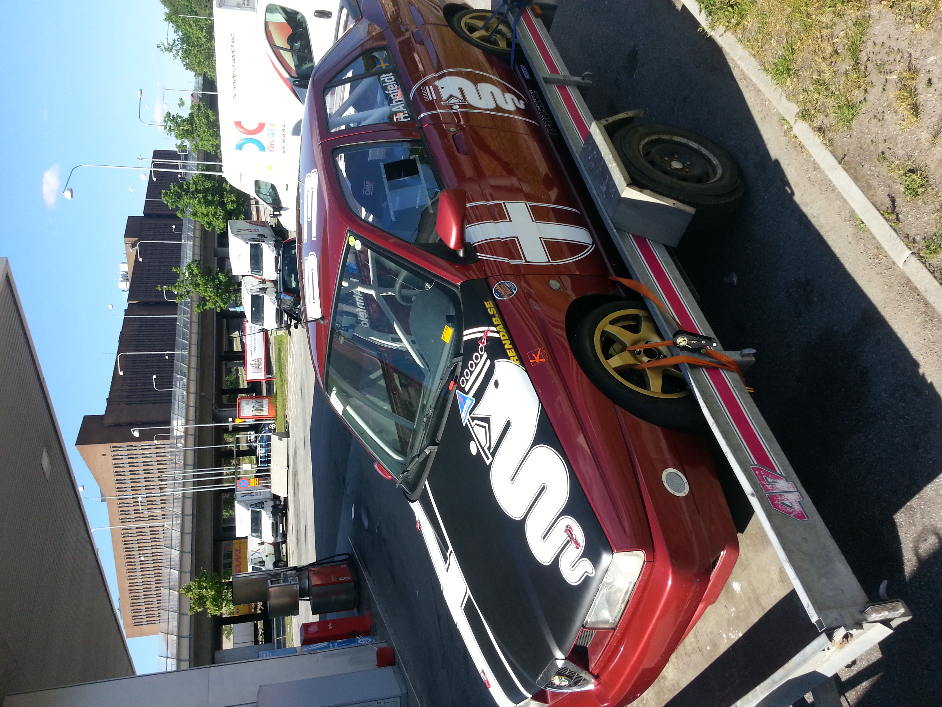

                Den “enkla” reduceringen består av halverade bromsbelägg och fulskivor. I övrigt är bilen tankad och raceklar.

                    Schysst utseende!! Det enda som fattas är ditt startnummer på sidan.
                    Vad kul att du blev klar i tid. Vi ses på Kinnekulle. Säg till om du behöver hjälp.

                      Tack för all pepp. Det hjälper. Jag lovar
                      Startnumren får jag i em och som ni ser är strajpningen anpassad för nummerdekalen i mitten på alfaloggan. Precis som på Larinis DTM-bil. I em/kväll blir det sista bromsfix och lastning sen i väg till Robin och fixa hans yttre brytare och sen hoppas jag kommer iväg hyffsat tidigt från jobbet i morgon.
                      Vi ses i morrn
