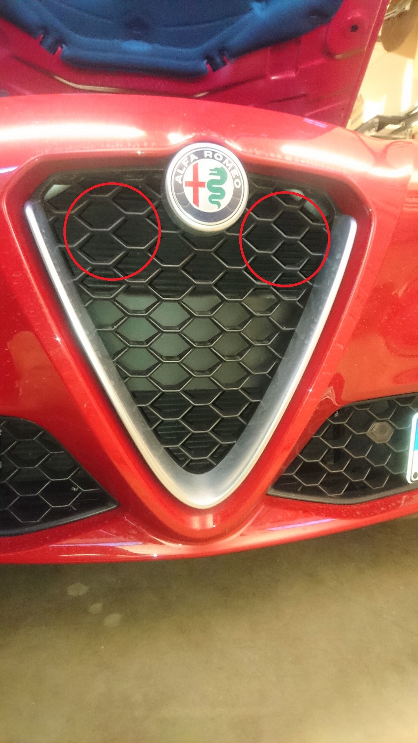

          Innanför grillen ovanför balken finns oceaner av plats. Där skulle man kunna gömma två runda insatser.
          Balken är förövrigt gjord av mest plats och frigolit. Gissningsvis ligger det en stålbalk där i någonstans också. Men merparten är som sagt frigolit. Så vill man så finns det mer volym att ta av om man pillar lite i plasten. Gissar att den är till för att skydda fotgängare om man kör på dem.
          Nu kommer jag mest troligt inte göra verklighet av mina planer, men som tips för er som har mer behov av ljus på era Giulior.
          #21208
          Jo, där skulle det nog gå att klämma in 2 st. Men det blir nog inte så,stor diameter på dem.
          Kollat lite tidigare och jag fann inte många små, “bra” lampor.
           Fått svar ang. inkoppling och det såg ut såhär: (permanent manöverström)
           High beam is activated by the Body Computer Module via pins 4 and 5 (green wires) of connector C (vertical connector on the right). It’s a permanent signal going to pin 5 of both headlight connectors. High beam activation and deactivation can also be requested via CAN bus by the front camera module, if the car’s equipped with the automatic high beams.
