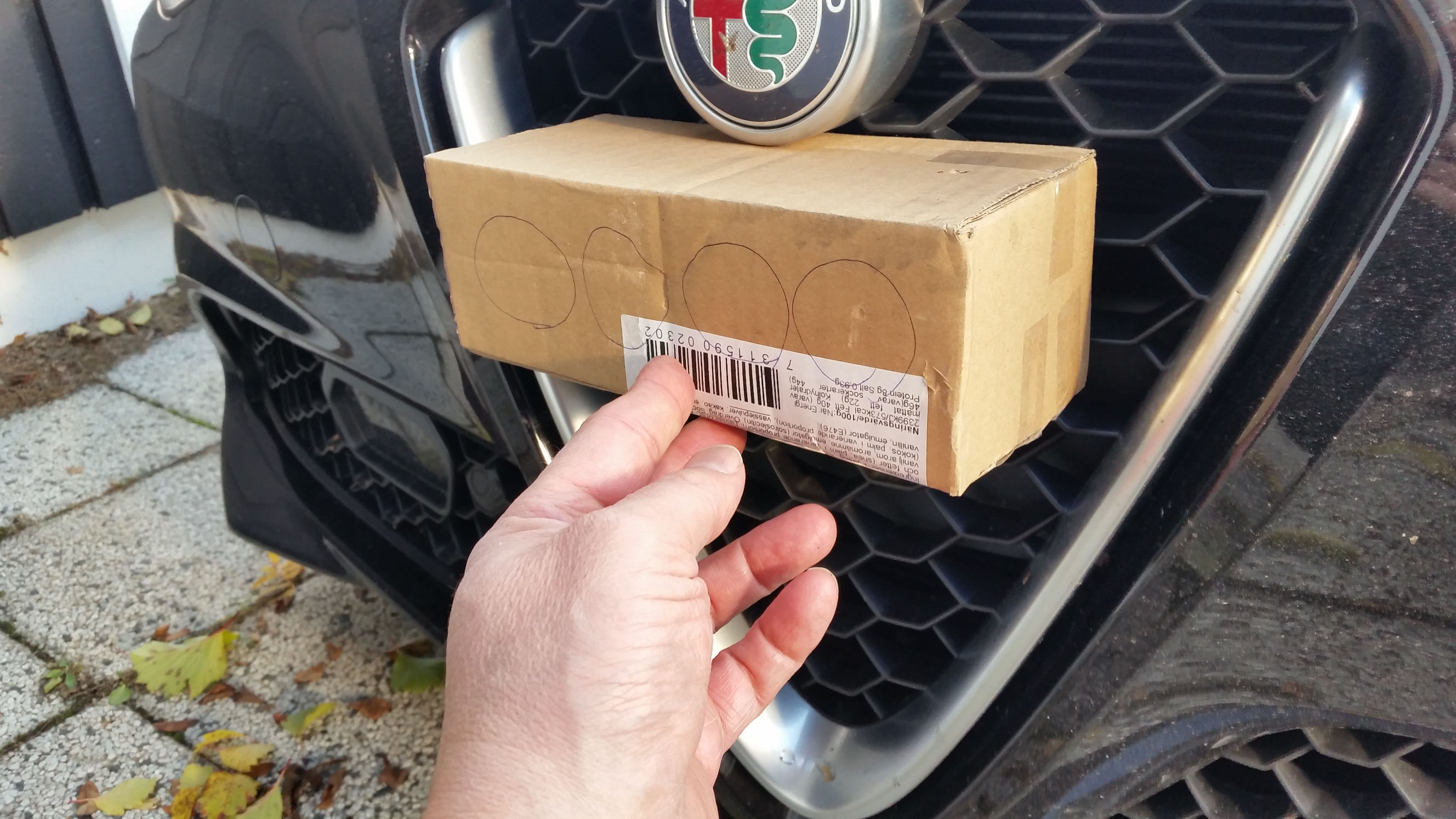

                  Gjorde en “atrapp” i verklig storlek för att testa…

                    Ja, bättre än inget. Går ju att plocka bort på sommaren. Gallret snor ju en del ljus om man monterar dem dolt.
                    Kanske skulle beställa en LED ramp på nätet och testa med. Vilka mått hade du på “lådan”

                        230 x 73mm och 103mm djup.
                        https://www.diodhuset.se/diod-xenon-till-bil/led-ramper-lazer/led-ramper/lazer-triple-r-750-competition-kolfiber
                        Njaee.. vinner kanske inga skönhetspriser men den blir ju rätt liten. Inte 3 stora blaffor som de flesta bilar har. Och går ju demontera sommarhalvåret.
