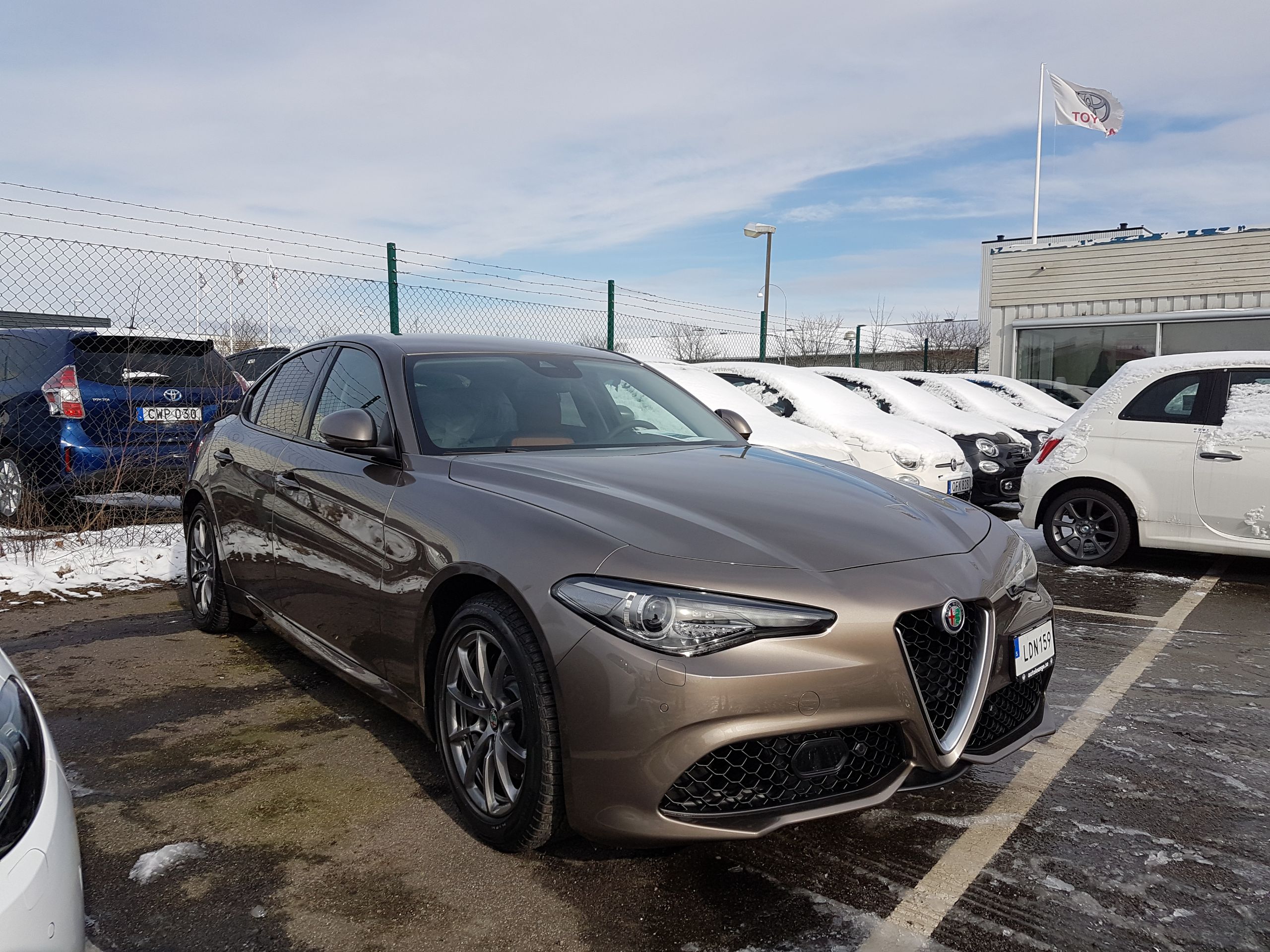

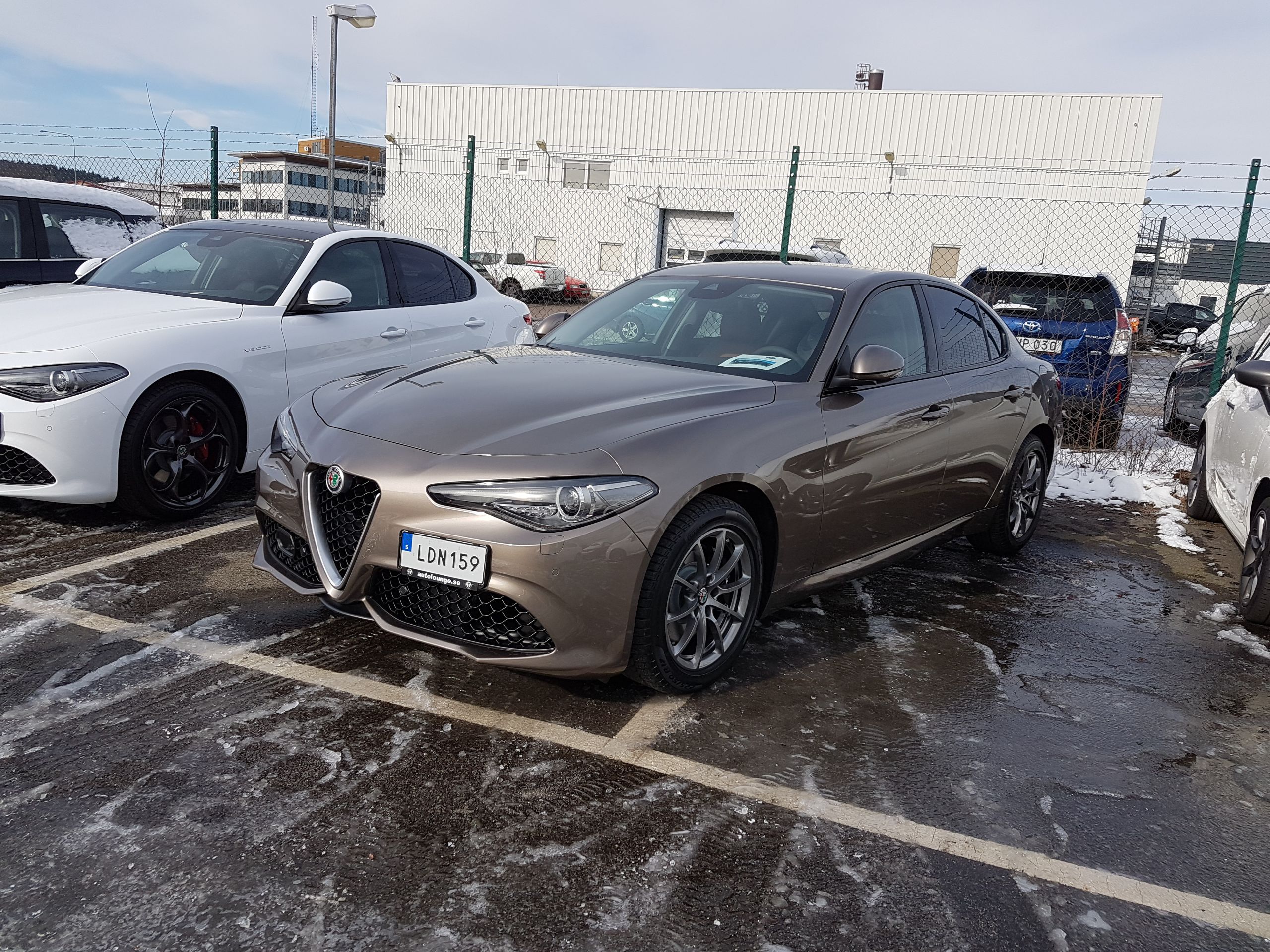

      Schnygga fälgar!!
      Jag valde 17″ original till min. Det är dock inte min bil som är på bilderna då den var repig när jag skulle hämta den. Jag fick en ny bil och Auto Lounge löste det på ett utmärkt sätt!

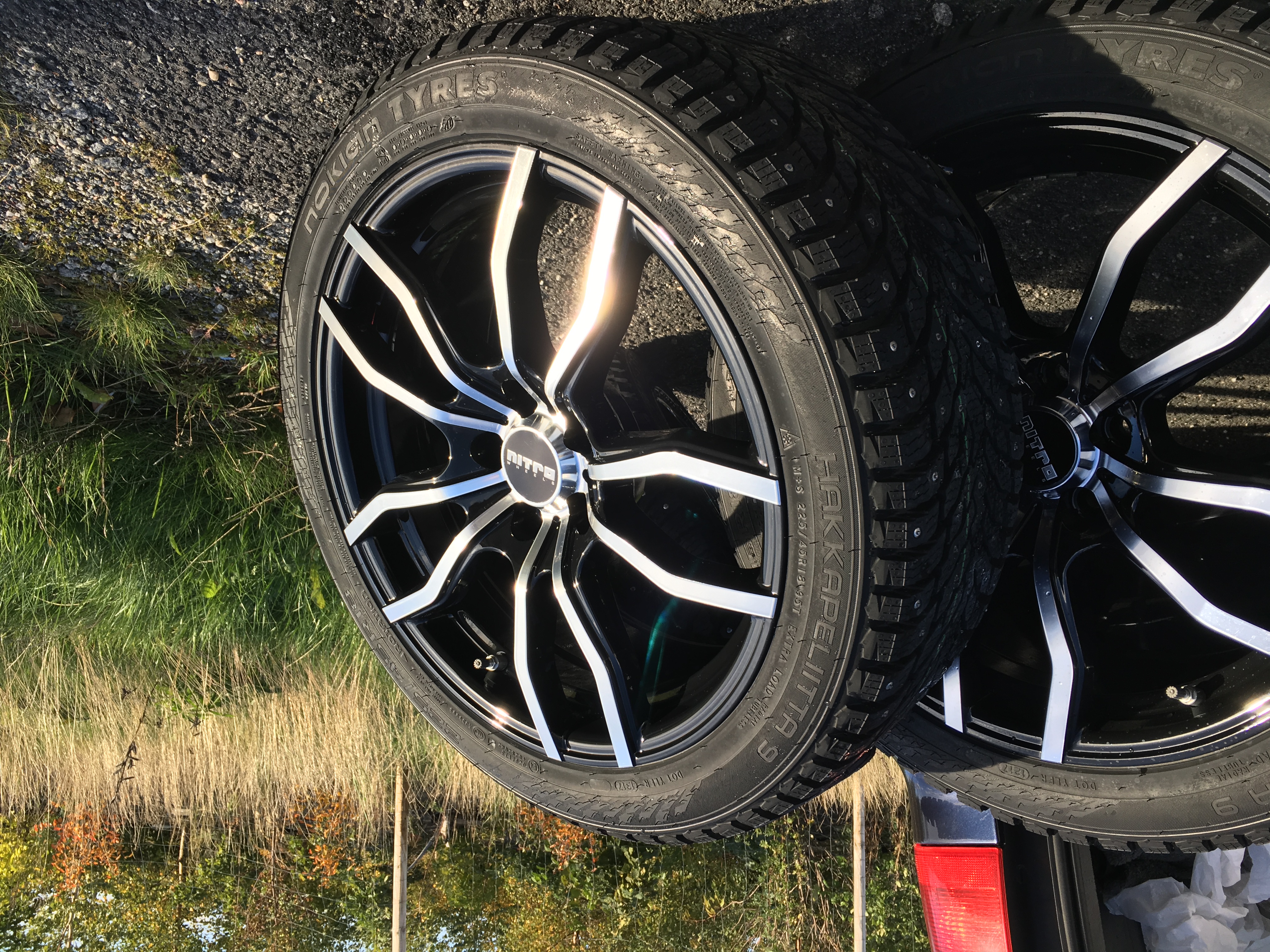

                      I väntan på leverans av min Giulia har jag fått hem vinterdäcken och hunnit lackbehandla två av dem i helgen. Pilligt men härligt silkeslent resultat.
                      Valde en 18” Nitro fälg med Nokian Hakkapeliitta 9, 225/45 och TPMS.
                      Här kommer en bild efter att dom packades upp och avfettades i höstsolen.
