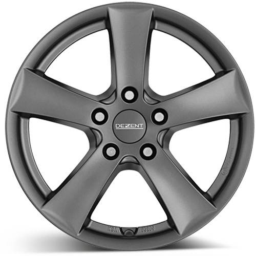

        Tack för svar, nu har den iallafall anlänt till Wallhamn, Tjörn, står visst och väntar på marktransport till Segeltorp, Hedin Bil.
        Då det gäller vinterhjulen så blev det Dezent TX Graphite – 17″. Borde funka då. Bild

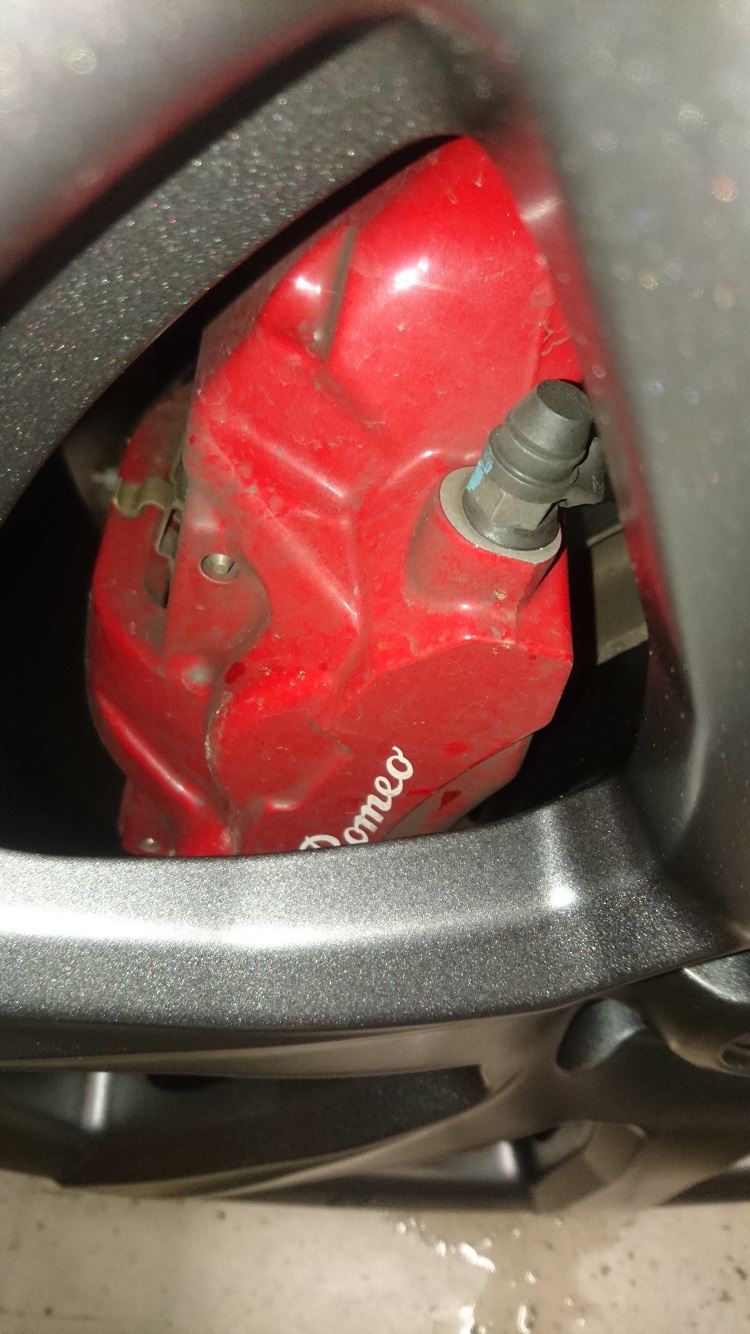

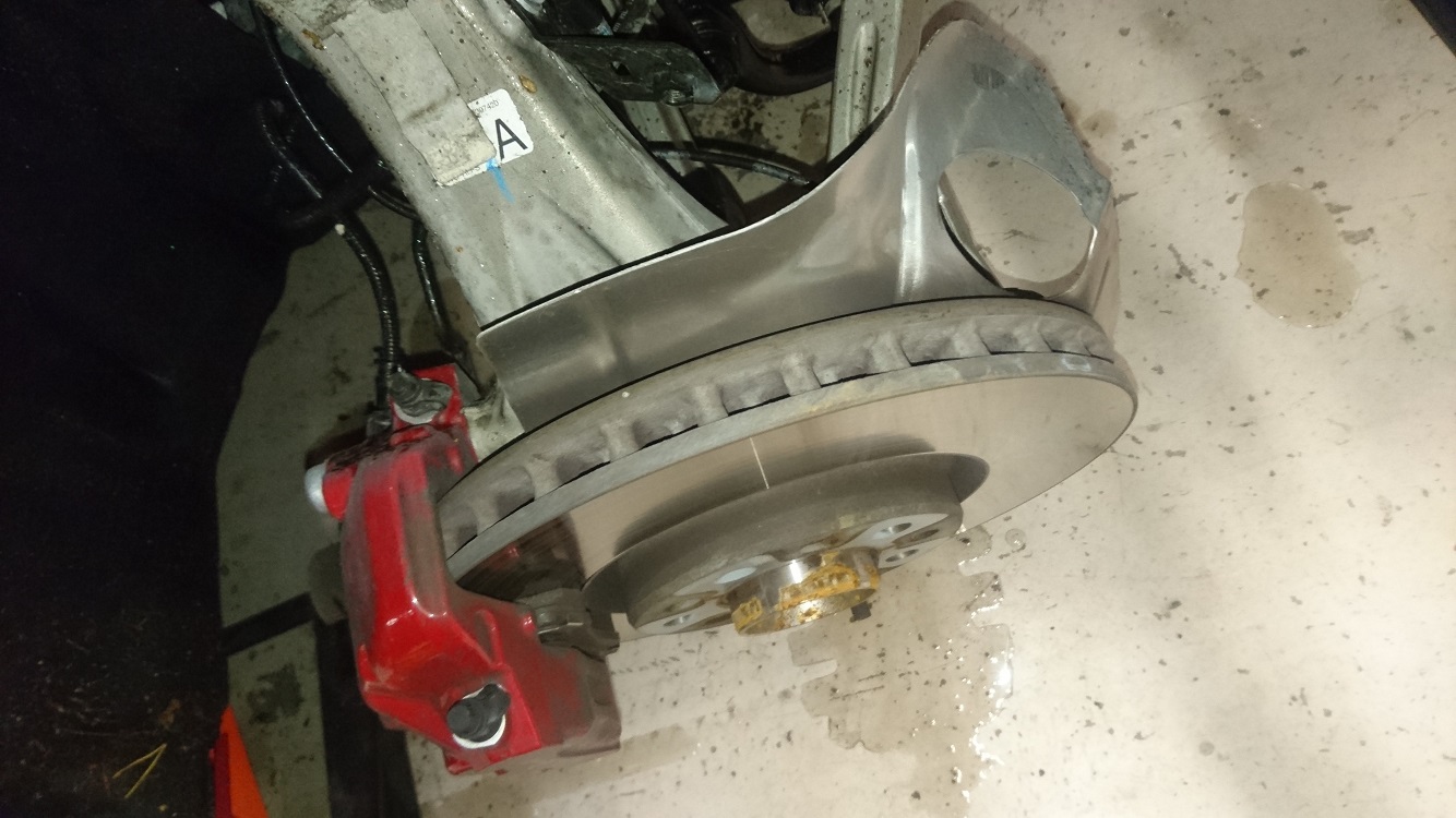

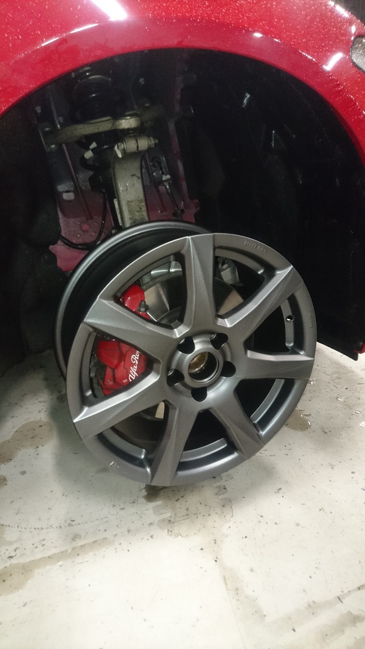

          Vinterfälgarna och däcken hemma, dock inte hopmonterade ännu så ingen bild på kompletta hjul på bilen. MSW 77 heter fälgen. 17×7,5″ ET33 och med originalnavhål och 5×110. Passar alltså direkt ur lådan utan spacers, navringar eller annat kraffs. Made in Italy är ju inte fel  Vikten är 11,5 kg per fälg. Rejäla doningar. Våra Brembo bromsar bygger mycket på djupet. Se till att köpa rätt fälgar med bra djup när ni köper så det passar på bilen. Det är en Super på bilden.

            Tjusigt…angående fälgar, nån som har tips på var man kan köpa ‘navhålsringar’ med Alfa-emblem på till bra pris?

              Vackert! Har du uppgraderade bromsar på din Super? (330x28mm fram, 320x22mm bak)
              #21165
                Inlägg av Martin Edlund på 2017-10-05 16:37
                Standard, de är stora redan från början
