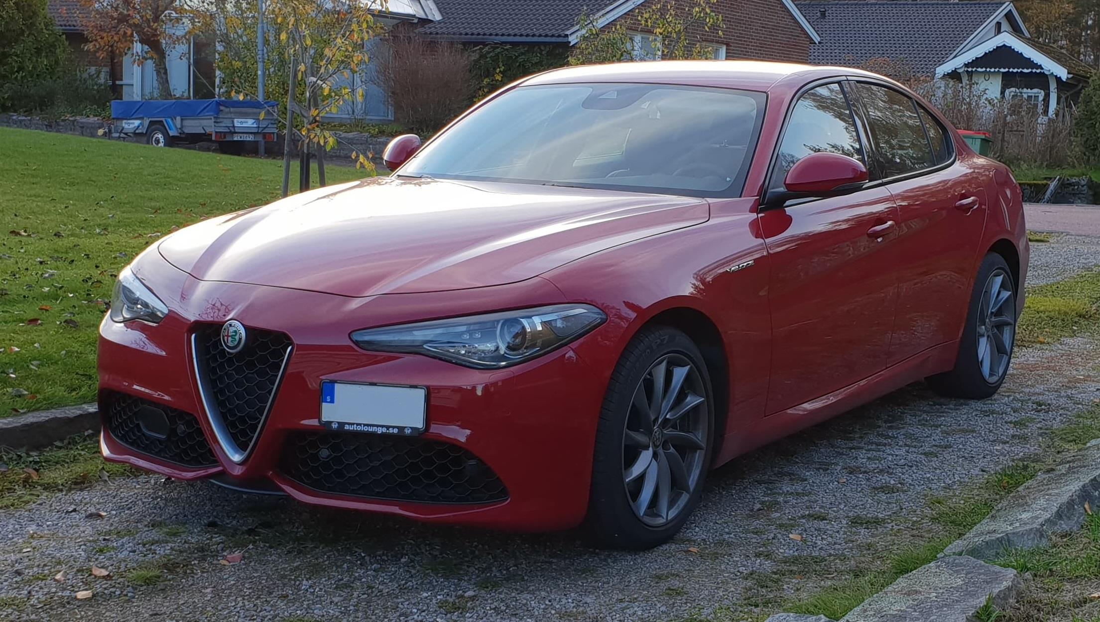

        Kunde inte riktig bli överens med tanken på varken diesel eller manuell så det fick bli en begagnad Veloce istället för en av dom nygamla dieselbilarna. Sanslöst trevlig bil!

          Helt rätt Gabriel!

              Känns bara bättre och bättre ju mer jag kör. Trodde inte att en modern bil kunde innehålla så här mycket känsla! Största problemet just nu är att det inte känns som att det är en bruksbil jag köpt

                Helt rätt val! Välkommen i AWD-klubben När får man en provtur??
