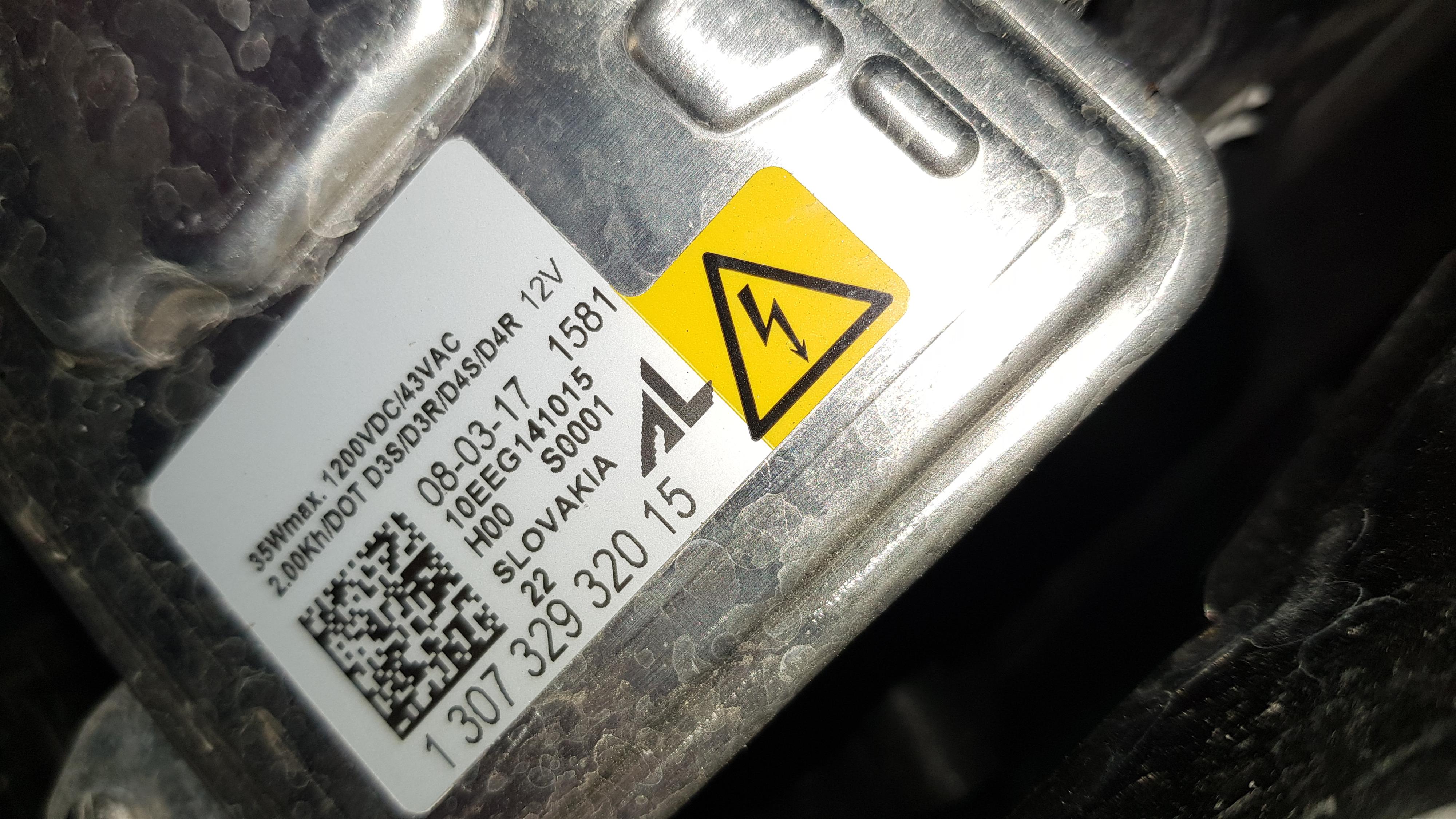

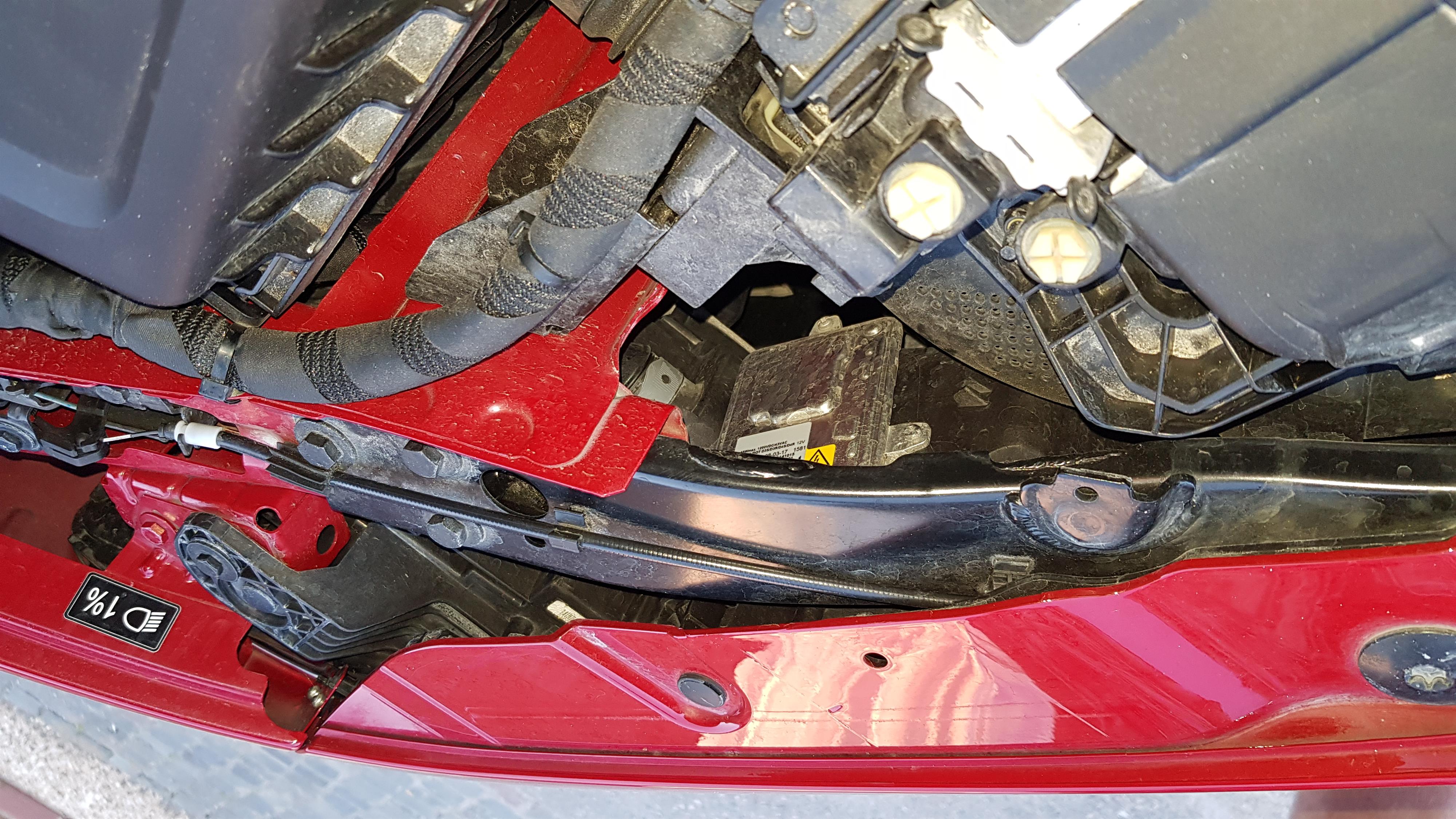

                      Posted By Gabriel Eriksson on 17 nov 2018 08:22
                      Ja dioderna som aktiveras vid sväng har jag, dom kanske hör ihop med 35w-lamporna. Får kolla mer på bilen vid tillfälle.
                      Dioderna finns även på 25W. Jag vet säkert då kollegan har en super med 25W och utan strålkastarspolning och jag en Veloce med strålkastarspolning och 35 watt. Vi har roat oss med att leta skillnader när de stått parkerade brevid varandra.
                      Det enda sättet att skilja dem åt förutom spolningen wattmässigt är att lyfta på motorhuven och kika ner bakom strålkastarna mot mitten. (Se bifogade bilder.) Där sitter det en ballast på 35 W. De finns inte alls på 25 W.

                        Posted By Rickard Tomassone on 18 nov 2018 01:31
                        Bra, då vet jag vad jag ska kolla efter!
