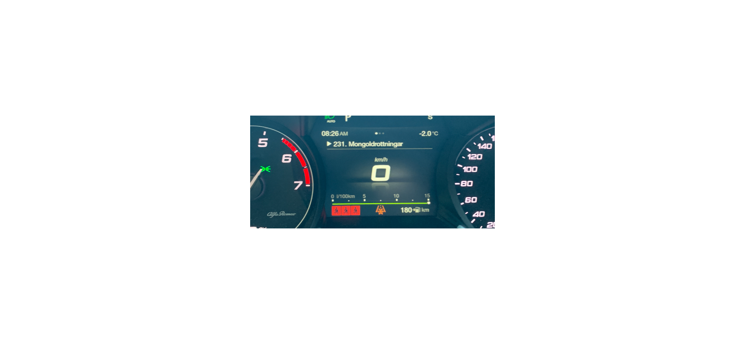

                Tydligen var jag något snabb när jag tänkte att problemet var löst. Stendöd bil i morse igen. Kör iaf Fiat idag.
                Displayen ser numera ut som på den bifogade bilden. Lite speglingseffekter, varningen för is är mer mörkgul och övrig grafik är lite mer lättläst än tidigare. Numera presenteras också vad man lyssnar på (i det här fallet Historiepoddens avsnitt 231 från min iPhone).
