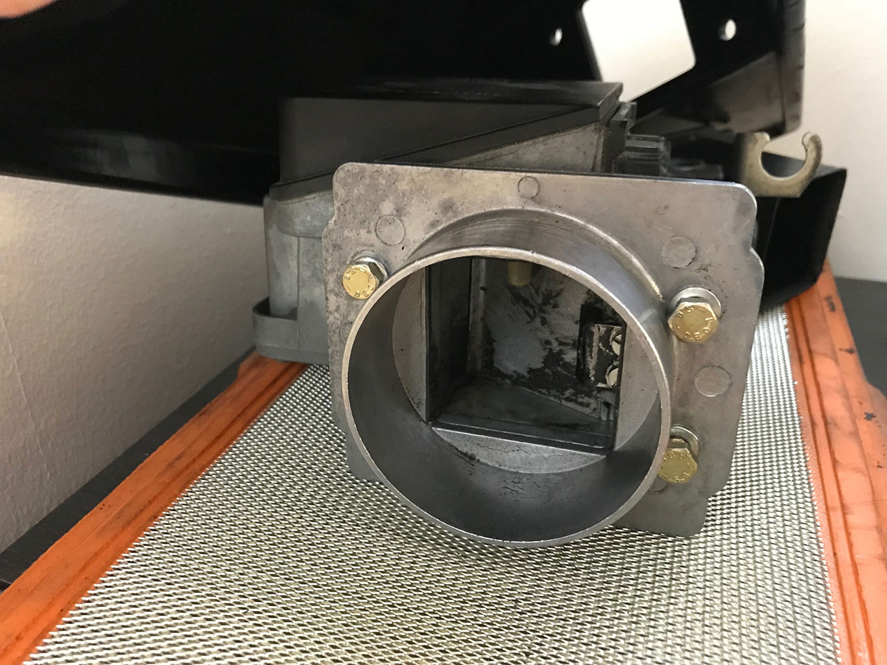

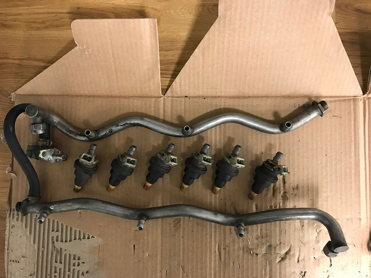

              Idag monterade jag bort spridarna från railsen och de är nu redo att skickas på service. Sen fick jag även finbesök i form av Martin som kikade förbi och snackade lite bil, alltid lika trevligt =)
              Jag tänkte även montera isär termostathuset för att se hur det mådde men lyckas dra av två av tre skruvar.

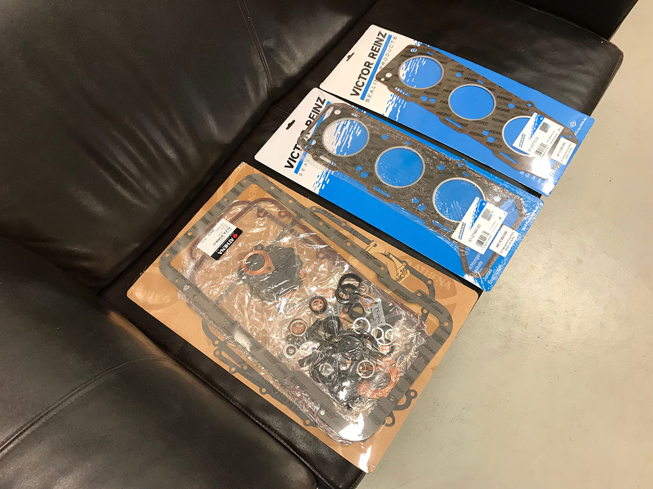

                Har fått hem en omgång packningar till motorn och ett set med ventilstyrningar. De sistnämnda är nu hos verkstaden som imorgon ska börja med mina och Fredriks topplock. Fick även en adapter för att köra öppet filter av Martin, tusen tack för det!

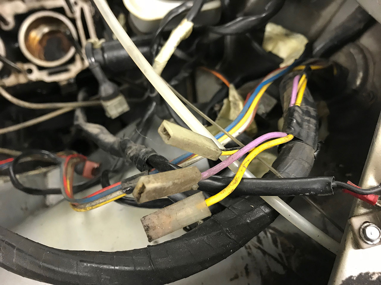

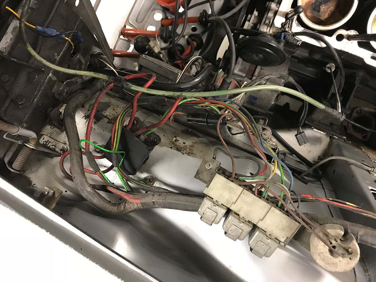

                  Jag älskar verkligen inte att pyssla med el. Men något måste göras åt alla nystan med sladdar som går i motorrummet för det ser för taskigt ut just nu. Så idag började jag trassla ut det värsta och fundera på hur jag ska lösa allt på bästa sätt. Ska det verkligen se ut så här från fabrik eller är det massa hemmameck inblandat här? Martin har inte sina relän och tändning på denna plats, är det för att hans bil är av senare årsmodell än min som är från 83?

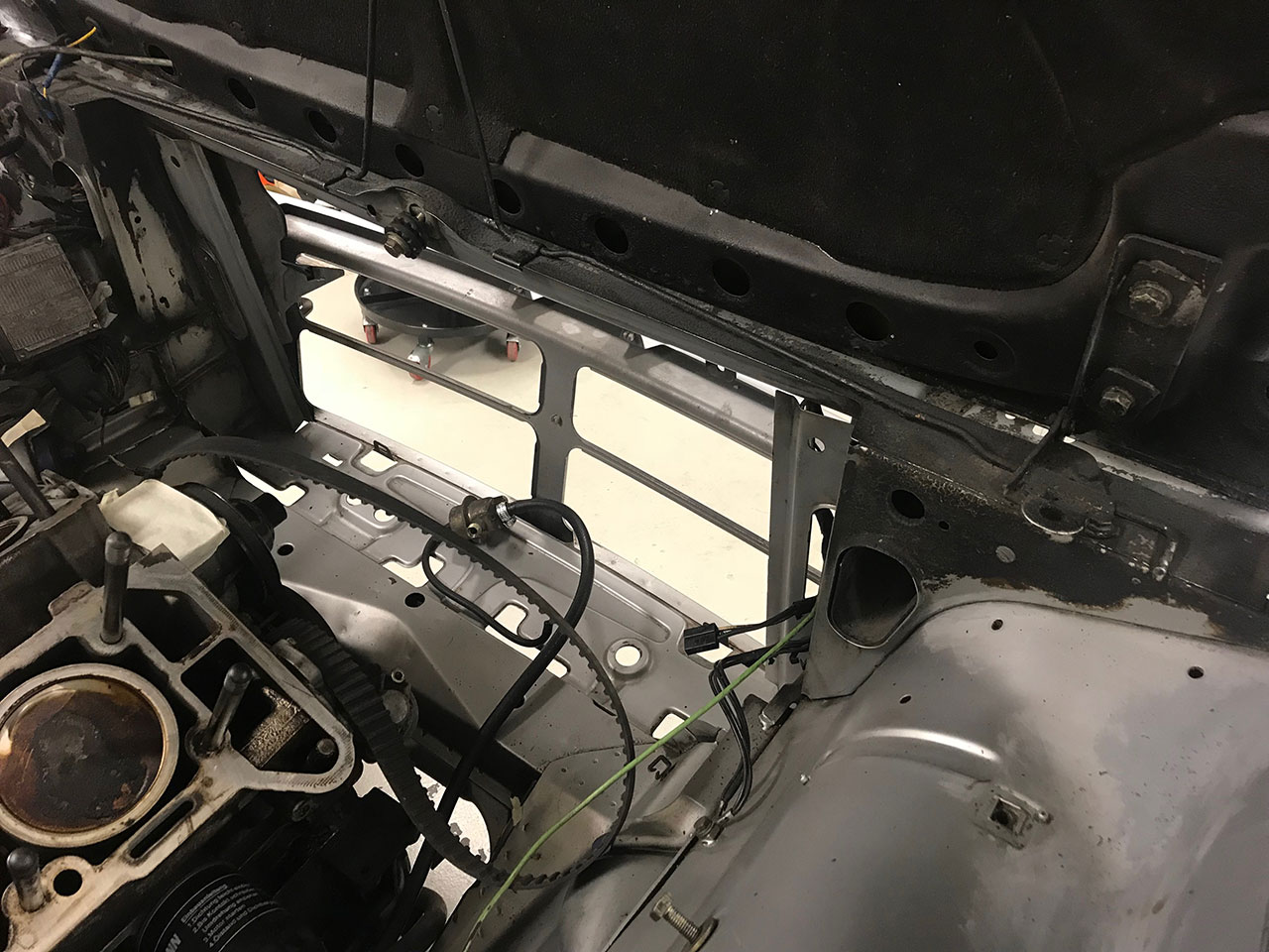

                  Hittade även tre stycken kablar som saknar ett hem, någon som känner igen färgerna och kan berätta vad dessa gör? De är inte till larm.
                  #49206
                  Dom reläna + motståndet till höger är ljusautomatiken.
                  Nåt som säkert rensats bort på många bilar genom åren.
                  #49207
                  Bobby Green
                    Det är ett fornminne jag kör omkring med alltså?
                    #49208
                    Bengt Svedberg
                      Motståndet är för att reducera halvljuset i automatläget.
                      #49209
                      Bobby Green
                        Kanon, tack för information. Jag undrade mest över vad de tre kablarna på bild två som kommer från kupén kan vara till? Jag har inte haft problem med något så dessa är överflödiga, men kan vara kul att veta vad de är tänkta för. Har inte börjat gräva under instrumentpanelen än.
                        #49210
                          Ser lite ut som något eftermonterat, kan det varit larm eller dylikt?
                          #49211
                          Bengt Svedberg
                            Sätesvärmen är väl eftermonterad i Sverige , går kablarna dit kanske?

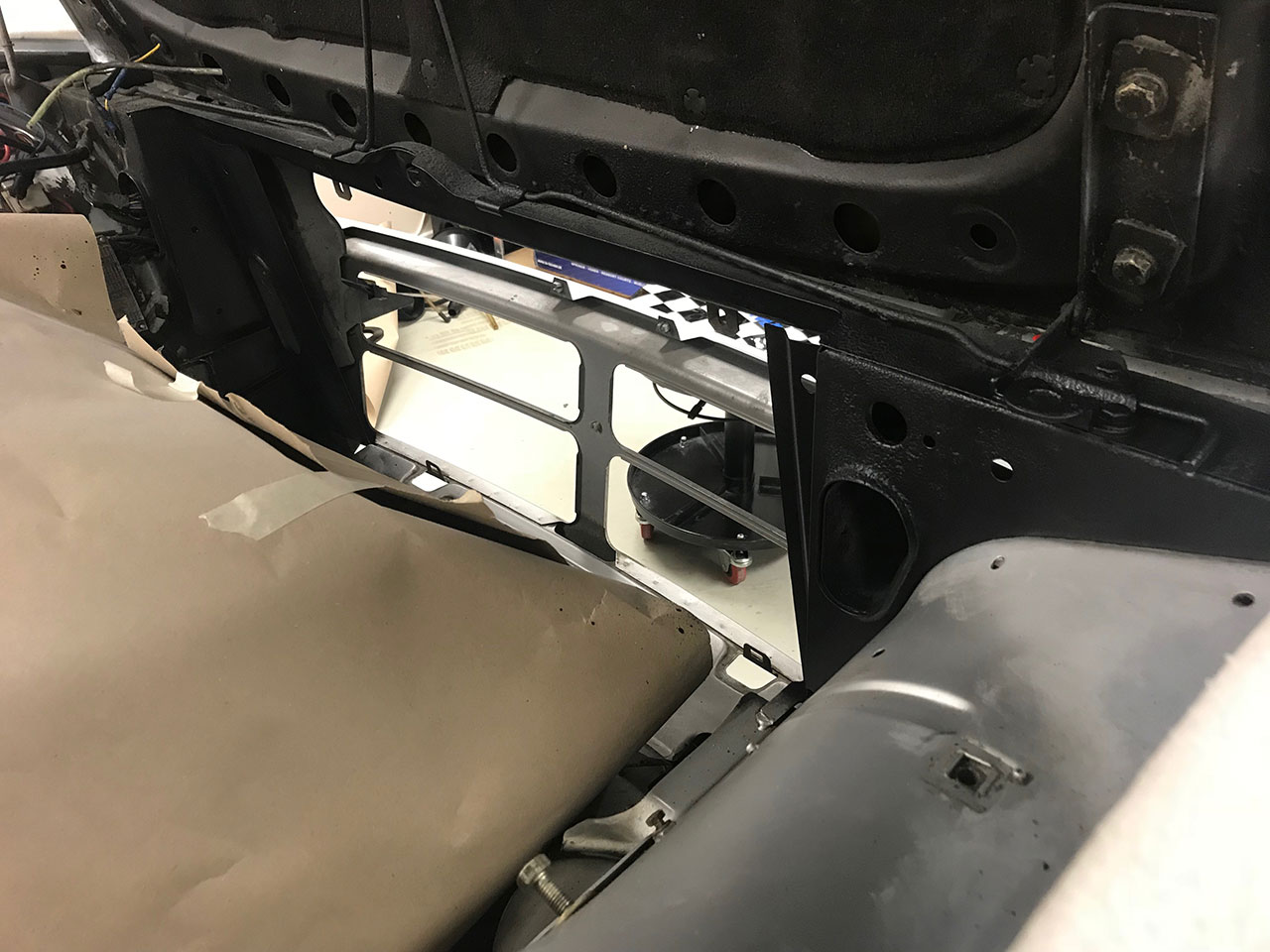

                              Har inte kikat mer på kablarna än men fortsätter att härja i motorrummet. Idag blev det en skvätt Carosol på utvalda ställen för att snygga upp och göra det hela mer enhetligt. Liten detalj såklart men den gör mycket för helhetsintrycket.
                              Före:
                              Efter:
                              Nästa moment blir att gå över all yta som ska lackas silver med sandpapper. Måste öka lite då topparna snart är klara och då börjar det ju bli dags att hinka ner sakerna under huven igen!

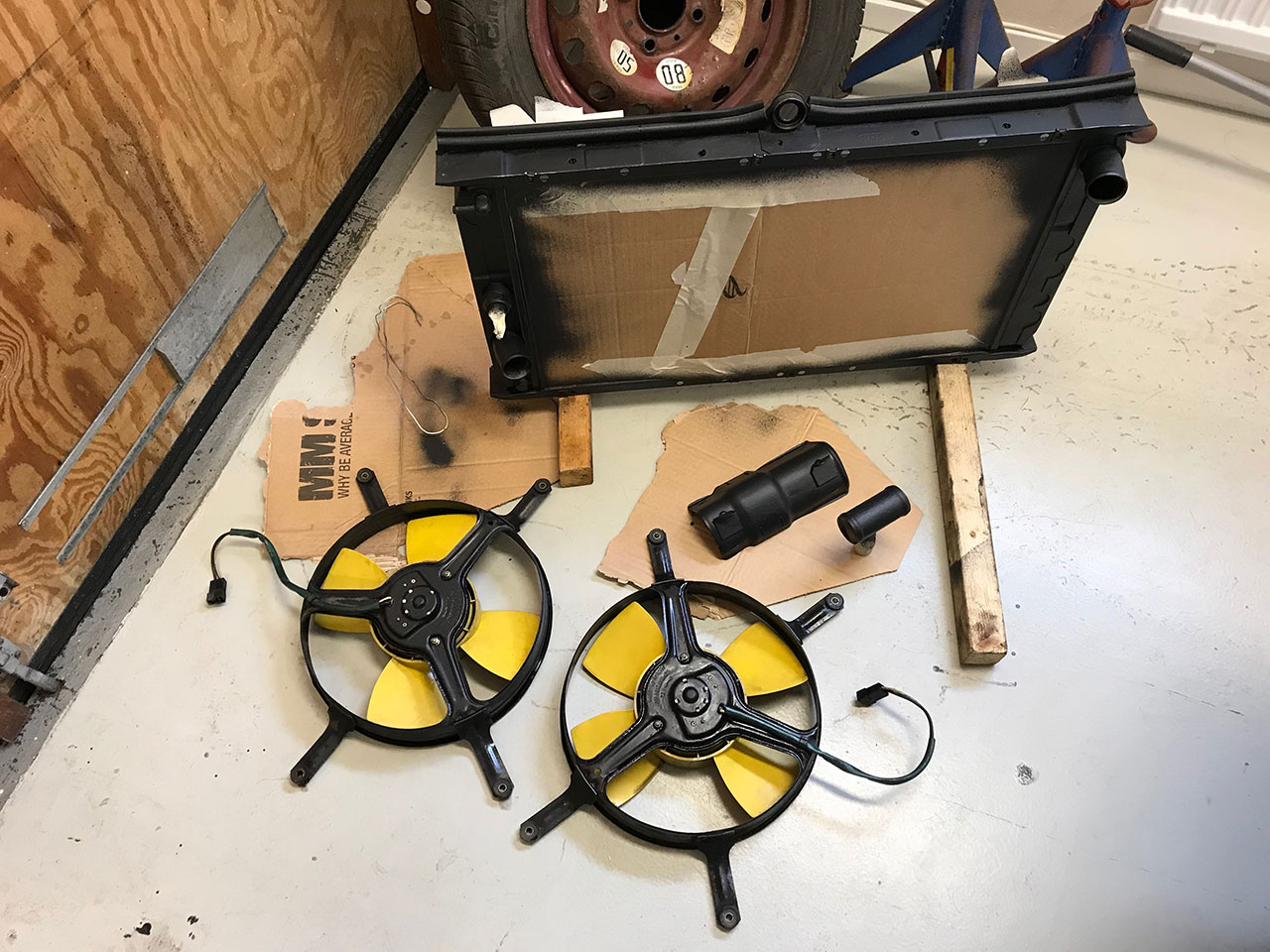

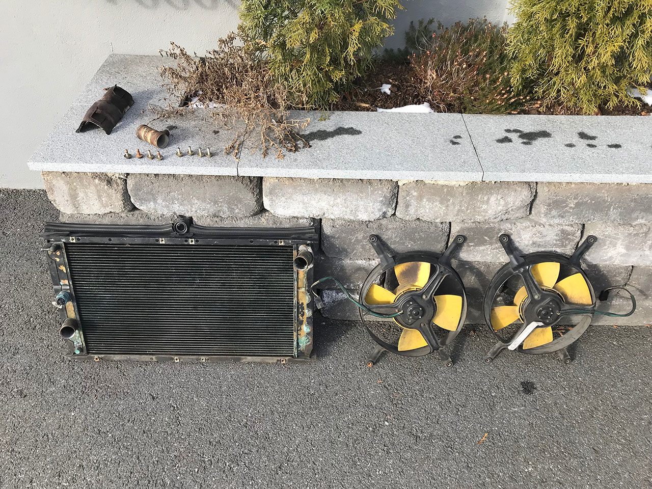

                                En sak som man stöter på när man ska få fint i ett motorrum är att sakerna man snyggar till gör att allt annat ser ut som skit. Jag kan inte bara lacka ett par ventilkåpor och tro att det kommer ursäkta resten, så allt måste liksom gås igenom hur man än vrider och vänder på det. Och som ni alla vet så sitter det i detaljerna.
                                Idag var det vår i 30 minuter innan det blev snöstorm igen så jag passade på att snygga till kylaren, fläktarna och värmeskyddet för startmotorn. Jag gömde även fula kablar i lite ny filttejp.
                                Nästa vecka är förhoppningsvis topparna klara och sen är det bara resten kvar!
