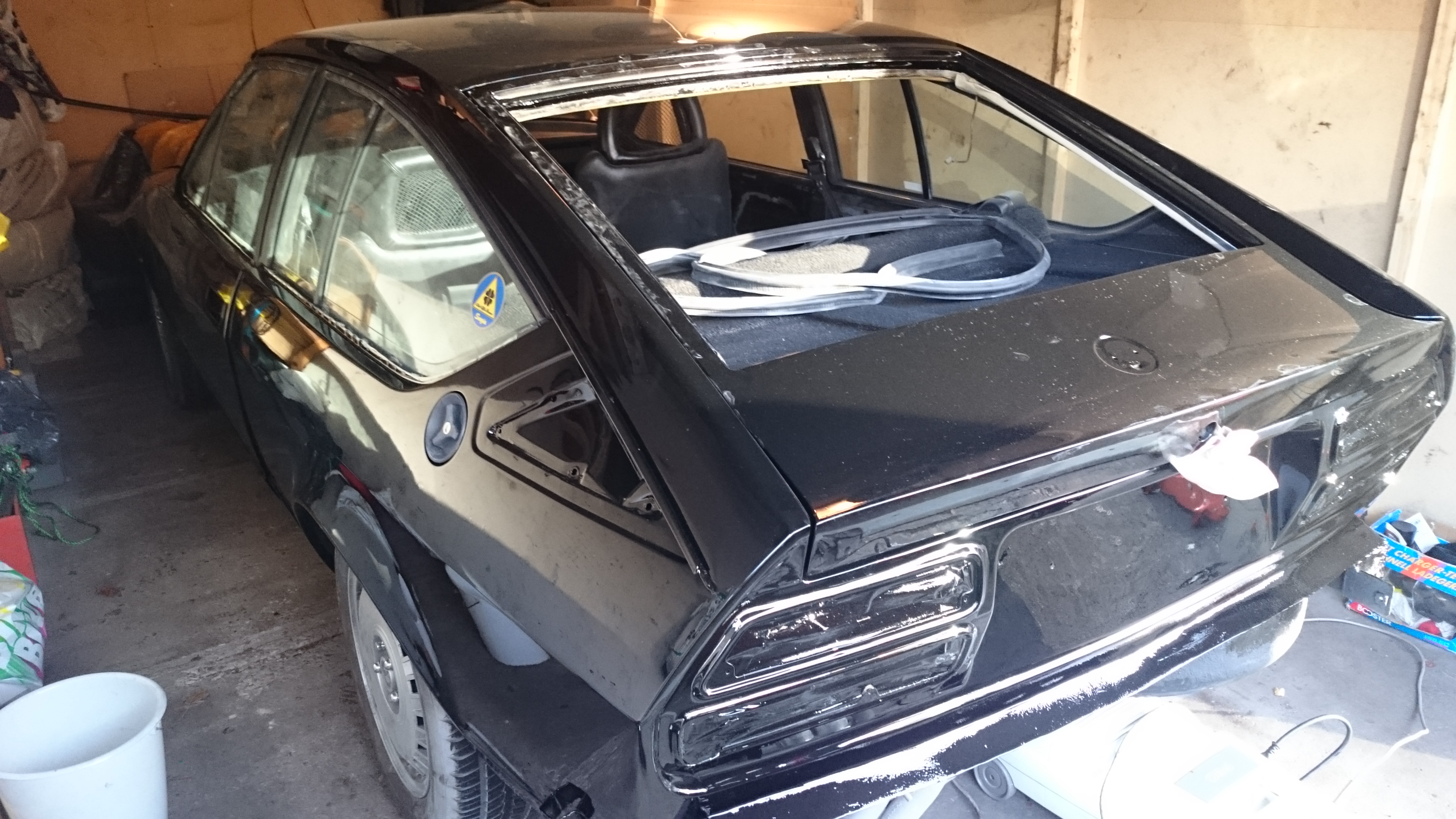

        Grattis till bilen. Snyggt med dem fälgarna som nu för tiden är hårdvaluta. Har som Henrik skriver en GTV6:a med. Den blev förra året totalrenoverad och fick ny lack. Håller just nu på att sätta tillbaka allt vilket tar tid pga familj och att bilen inte står hemma. När det gäller elhissarna så har jag också problem med dem. Bytte motor men det hjälpte inte. Har efter det inte haft tid att kika på det närmare då det är så mycket annat som måste göras på bilen. Var nu svart 2 år sedan med då jag häll på med elhissarna så jag har tyvärr glömt vilken typ av problem jag hade på min. Ledsen att jag inte kan komma med något bättre svar. Bifogar en bild jag med ny fräsch lack. Som tur är så har jag hunnit lite längre än vad man kan se på den bifogade bilden

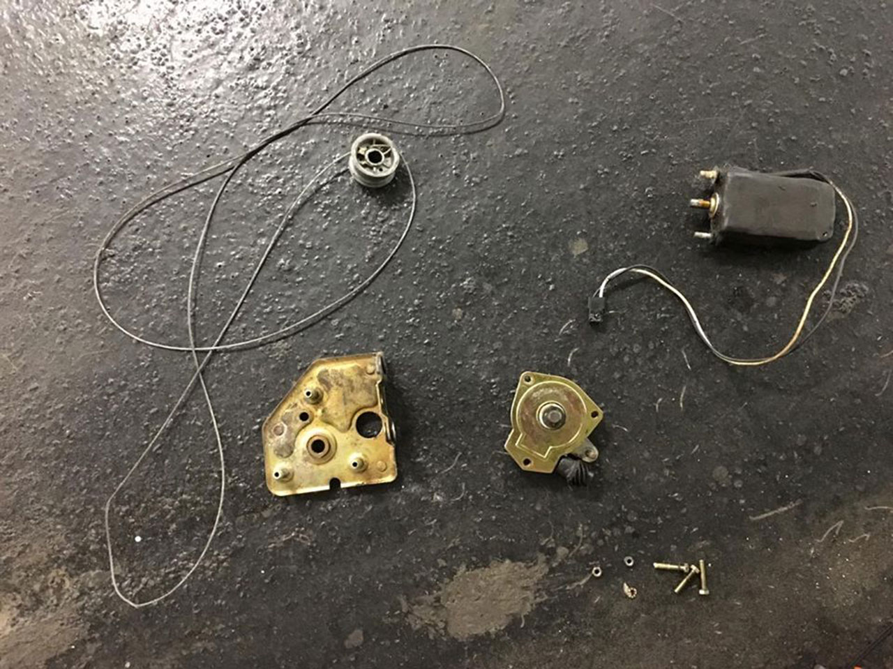

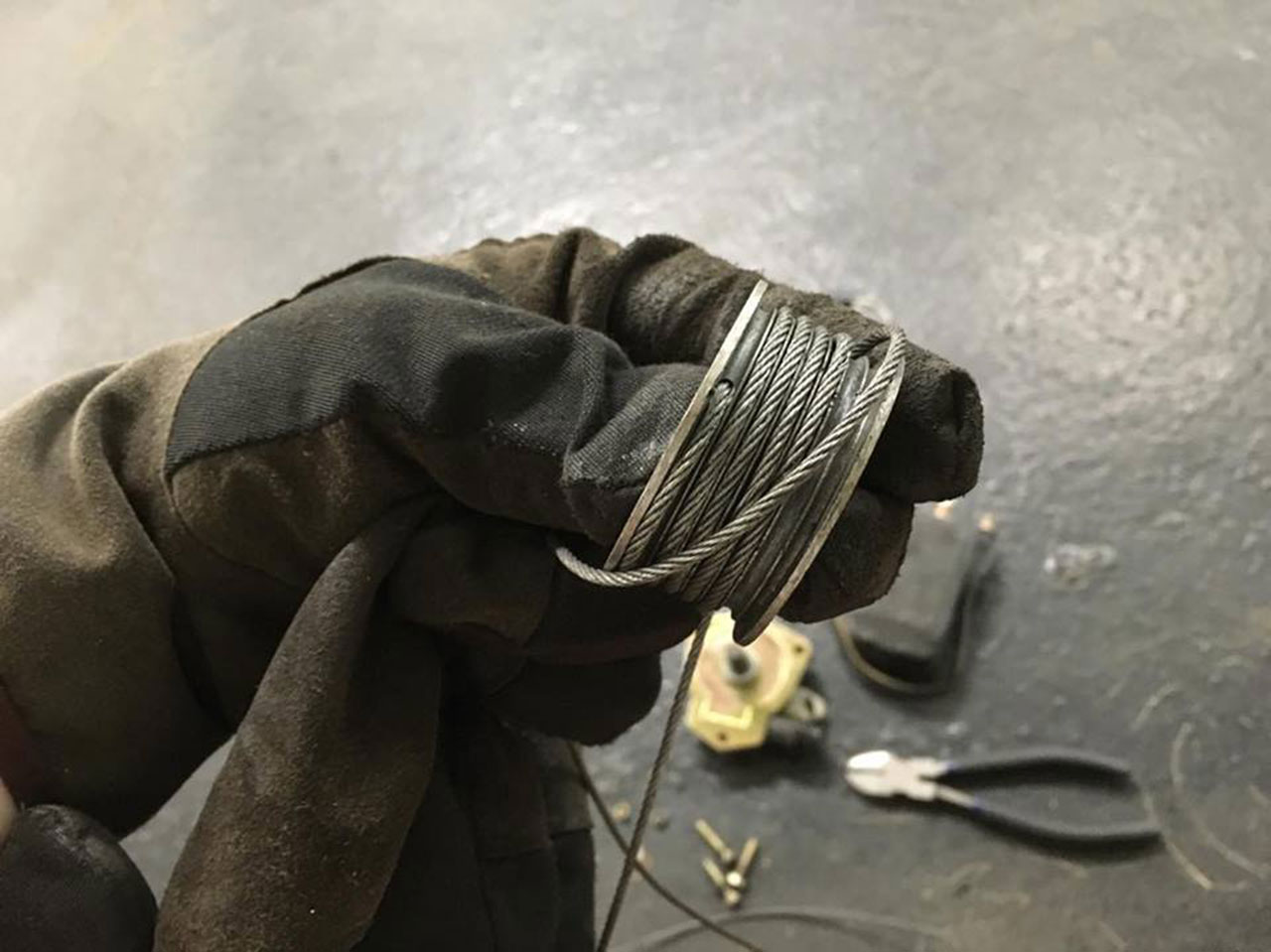

              Jag lider av en åkomma som får mig att skruva isär saker som jag sedan inte har den blekaste aning om hur jag ska få ihop igen. Jag lossade på de kablar jag hittade till elhissen, smörjde upp och testkörde lite men utan resultat. Det rasslade dock rätt så otrevligt och efter lite inspektion insåg jag att vajern hoppat ur spår och lagt sig bredvid löphjulet i motorn. Var bara till att skruva ut allt så att man kunde jobba med det efter att ha insett att det helt enkelt är för dåligt med plats när grejerna sitter i dörren. Sen isär med allting och försöka förstå hur grejerna fungerar. Hjulet på motorn har ju spår i sig så det var bara att snyggt lägga tillbaka vajern i det och se till så att den bångstyriga rackarn inte hoppade ut (vilket endast hände cirka 16 gånger). Fick till slut skruvat ihop allt på rätt vis, och smörjat lite. Monterade tillbaka grejerna i dörren men fortfarande kommer bara ett ansträngt brummande från motorn precis som om något kärvar. Hissade ner rutan manuellt och testade från bottenläget, och då gick den upp med helt okej fart, men den går inte att hissa ner igen. Motorn kan bara sitta på ett håll i sitt fäste och själva vajerhjulet fick jag också bara dit på ett sätt. En sak som jag inte hann testa var att köra motorn utan att rutan är klämd i vajern. Helt klart är att något med motorn kärvar och att den får kämpa, det liksom bågnar till i dörren när man kör hissen. Men det tar inte i någonstans och vajern ligger som den ska i alla löphjul.
              Får trösta mig med t-shirten jag fick hem i dag och grubbla vidare på detta.

                      Läste lite igår på engelska forum om det här med fönsterhissarna.  Man kan behöva justera guiderna, sen är det många som gett sig på det elektriska med.
                      Man ser till att motor får nya reläer och direktmatning från batteriet. För det elektriska i GTV:n är nästan i klass med Lucas

                        Ja det har jag läst mig till också och jag tittade på guiderna i går, men rutan löper liksom fint om man puttar den för hand så känns inte som att det är där det kärvar heller. Och eftersom rutan gick upp med bra fart när jag testade från bottenläget så verkar ju elen vara funkis den med. Jag får riva ner allt igen och göra om det helt enkelt =)

                        Hade isär elhissarna på en annan italiensk dam, och vad jag än gjorde så blev det inte bättre, blev tipsad om spänningsfall, så att jag matade motorn med ett par kablar direkt från batteriet och då var det full fart på motorn. Visade sig vara lite dåliga kablar som jag fick byta på vägen.

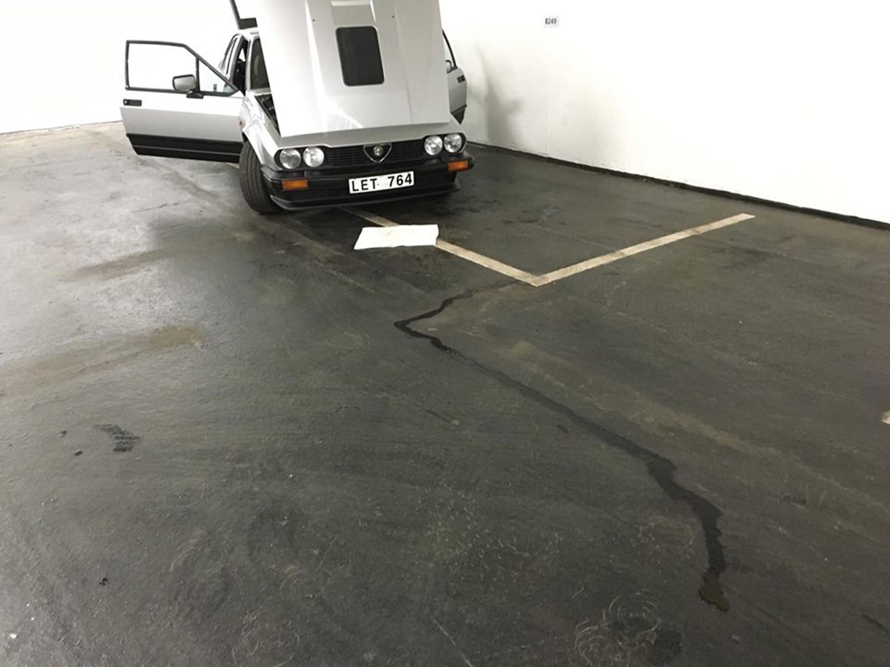

                            Måndag i dag då… varit bortrest sen i fredags och när jag hälsade på bilen i garaget i dag märkte jag att den hade kissat på sig. Rusade fram och doppade fingrarna i vätskan och drog en halvt lättad suck när jag insåg att det inte var olja i alla fall, utan kylarvätska.

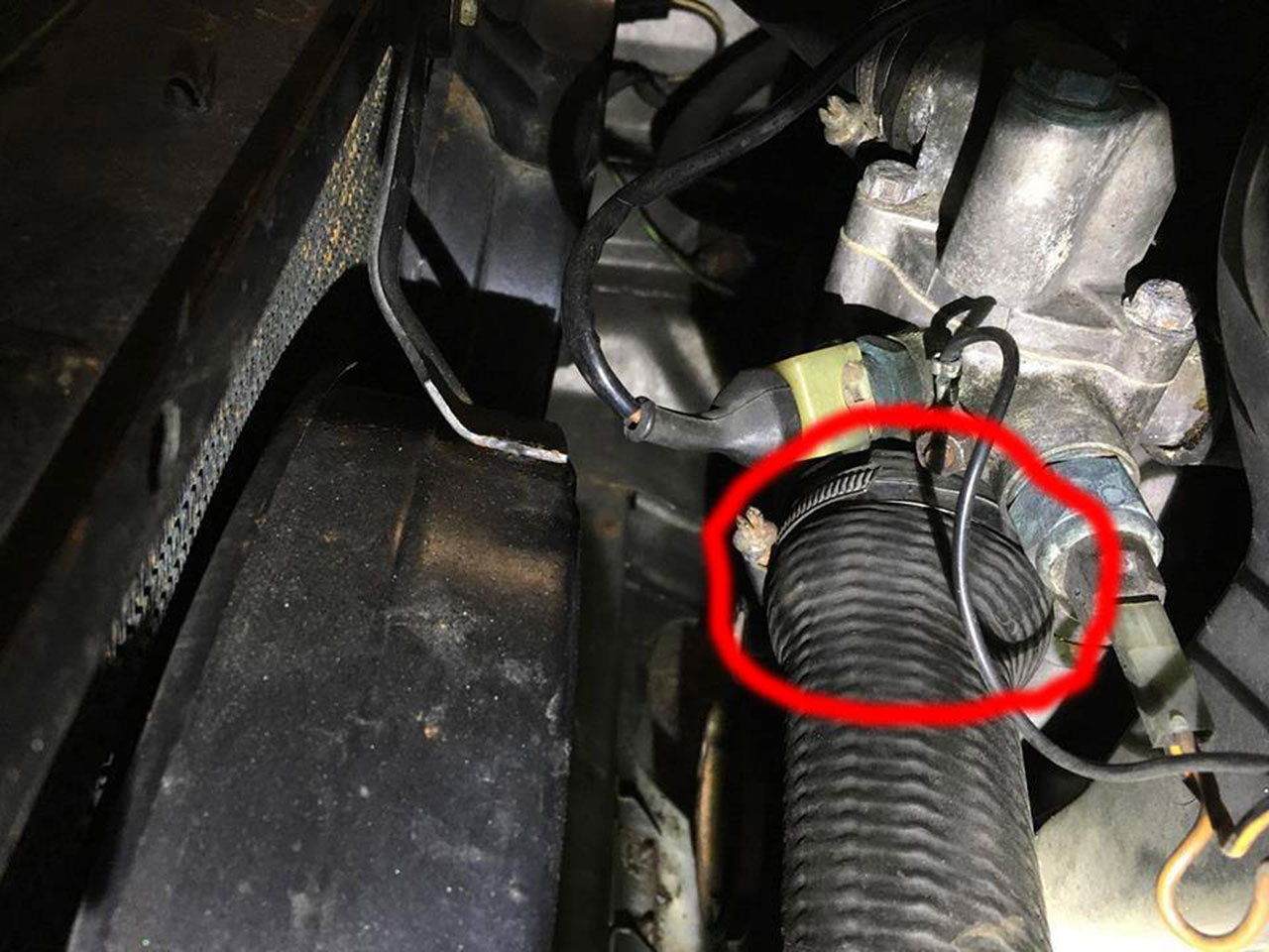

                            Efter att ha rotat runt en stund konstaterade jag att det kommer från slangen som sitter ovanför vattenpumpen (vattenpumpen byttes i samband med kamremsbyte av förra ägaren för några månader sedan.) Jag vet inte hur slangen ska se ut men den ser lite påklämd ut och för liten? Det droppar i alla fall från den och när jag lossade lite på slangklämman började det rinna rejält. Upptäckte även att kylarvätskebehållaren var tom.

                              Typ av kylvätska ska inte påverka en slang sådär, däremot kan fel typ medföra ett sämre rostskydd med rostande packningar som resultat på vissa motorer. Vet inte om det gäller dessa. Om det är en slang som läcker så är det troligen slangen eller klamret som är dåligt eller helt enkelt inte igenskruvat tillräckligt. I bästa fall hjälper det att bara dra åt klamret. Alternativt lossa på det och se till så att slangen verkligen sitter på som den ska och sedan dra åt. Är själva slangen sprucken så är nog enda boten en ny slang.
                              Utifrån det du ringat in på bilden.

                                Anslutningen för den slangen är OVAL svårare än så är det inte ,det är vanligt att det börjar läcka där när bilen står ett tag ,en lösning är att smörja in slangen med packnings klister vid montering.
