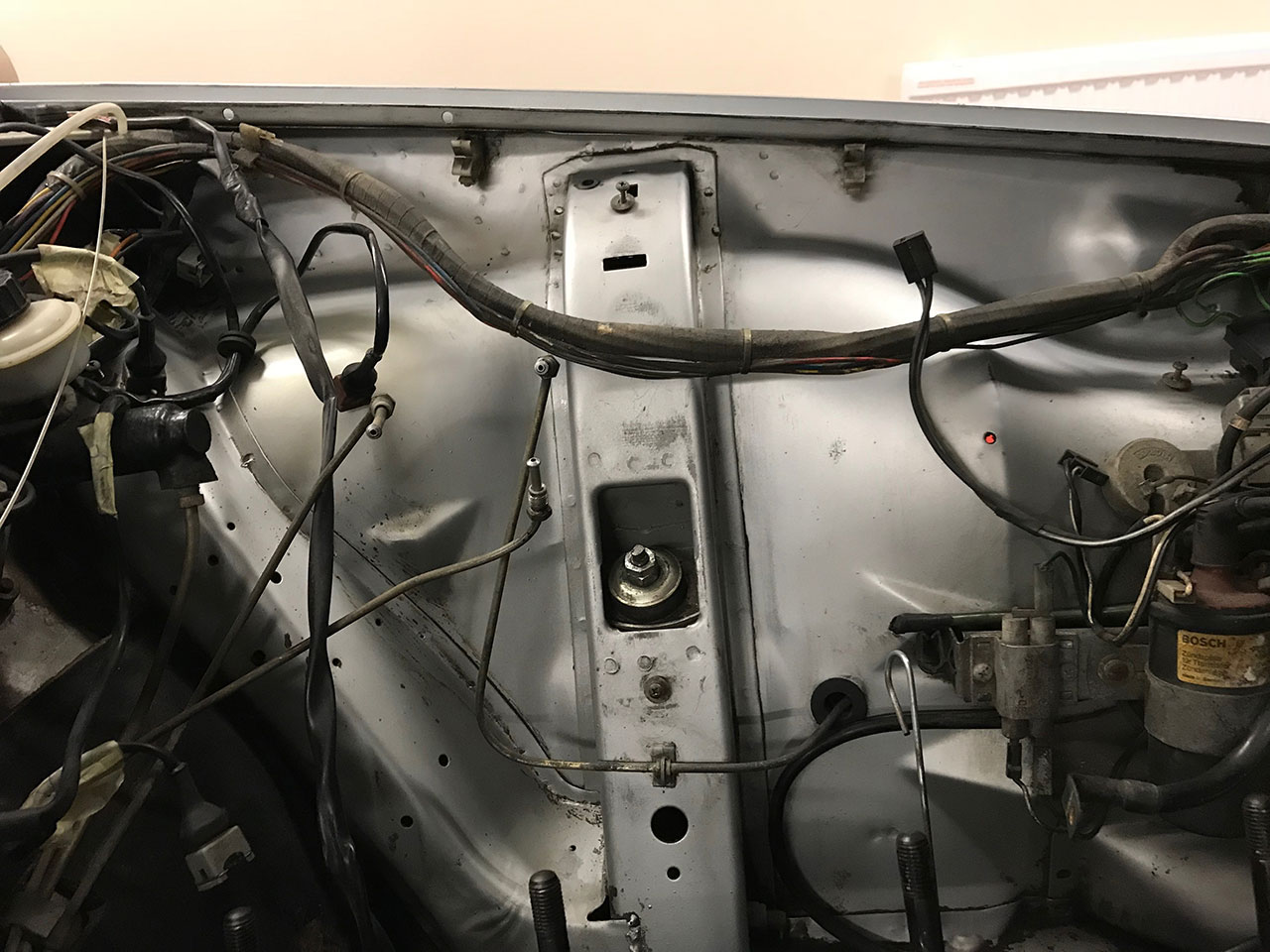

            Nu när topparna snart åker iväg på behandling är det dags att gå vidare med resten. Har experimenterat lite med olika dödsmedel för att få bort den intorkade linoljan under huven men inget har bitit något vidare. Således fick rakbladet komma fram och med Fredriks vanliga ord “det där fixar vi” gick jag loss rätt ordentligt igår – och nu är det mesta faktiskt borta. Allt ska städas upp bättre, sen får det bli ett lager slipgrund och sen en dusch med lack. Med blodröda ventilkåpor och plenum går det ju inte för sig att det övriga ser taskigt ut.

              Snyggt! Och ett bra tempo må jag säga…

              Bobby Green
                Tack! Snart 1 maj ju, måste ju ha lite eld i baken
