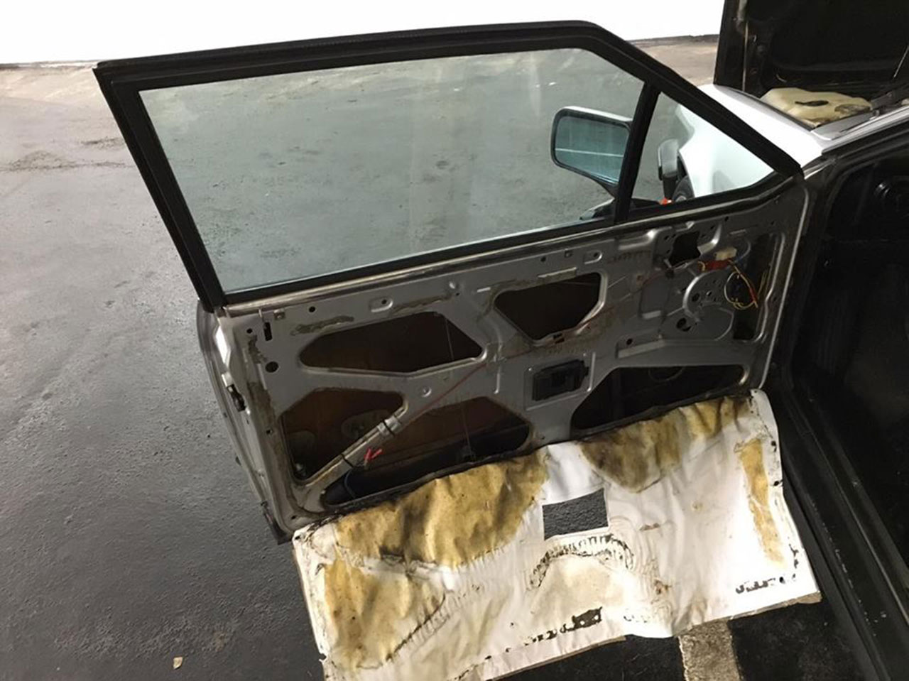

                                Blev lite mysmeck nu i afton. Monterade loss främre blinkers och smörjde upp kablar då höger blinkers fram trilskas och fungerar när den känner för det. Hjälpte inte ett dugg. Upptäckte även att kabeln till den ena kylfläkten inte var inkopplad när jag rotade omkring under huven så åtgärdade detta.

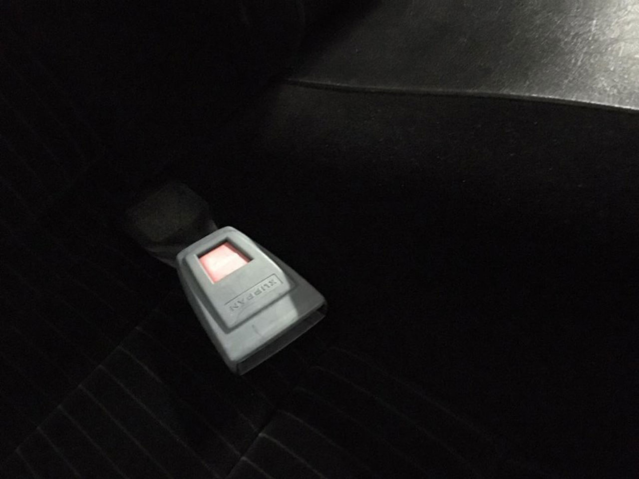

                                Blev även premiärbläddring i min nya Haynes-bok, som lite lustigt visar en Peugeot 205 på bilderna när man ska laga kaross. En annan kul sak är att bältena som sitter i baksätet på min bil kommer från Volvo, troligtvis 240-serien. Är detta något som generalagenten satte in när bilarna kom till Sverige eller? Ett fult hål är sågat på varje sida för bältet också. Skulle gärna vilja ha tag i ett par där inte låsanordningen är rymdgrå, ser lite tråkigt ut mot den övriga interiören.
                                Sen monterade jag bort dörrsidan på förarsidan för att försöka klura ut varför elhissen går så trögt. Den har bara blivit värre och nu drar den inte ned rutan alls. Jag hade lös motorn för att se om man kanske kunde justera läget på den och på så vis få rutan att löpa lättare, men den kan bara vara i ett läge pga vajern. Osäker på om det är motorn som är kass och inte orkar eller om det är rutan som kärvar och sätter sig fast. Ett jäkla pill var det i alla fall med mina falukorvar till fingrar och ingen skillnad blev det heller efter allt slit. Det blir ju inte direkt svalt i bilen just nu så hade gärna fått ordning på det.
                                #49033
                                Henrik Lindgren
                                  Fråga Braun här på forumet. Han fixade sina fönsterhissar för något år sen.  Oftast är det bara rengöring och uppsmörjning av saker o ting.
