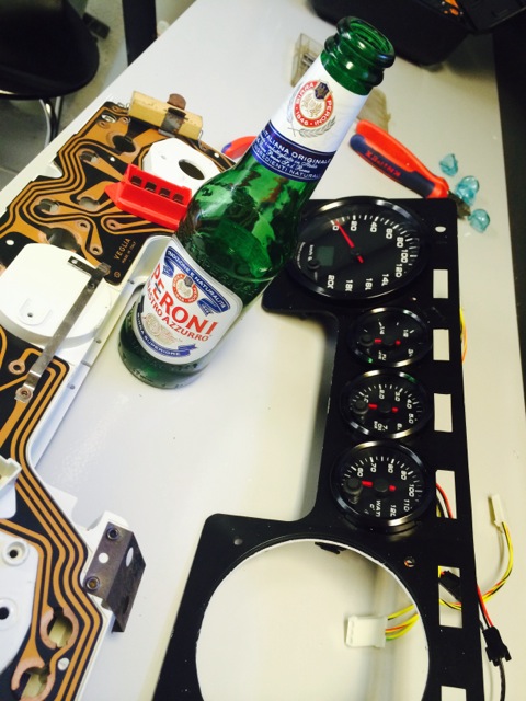

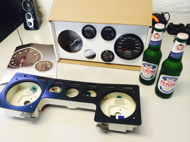

        I väntan på bilen pillas det vidare med Instrumenten. Jag bestämde mig för att utgå från orginalhuset för att få i- och urmontering fungera smidigare. Tanken är att rensa instrumenthuset invändigt för att göra plats och utvidga orginalhålen så de rymmer instrument i 4 & 1/2  respektive 2 & 1/16 tum.
        #45192
          De små instrumenten får plats på bredden med någon tiondels mm mellan sig, ibland har man flyt! Det rensade instrumenthuset rymmer de föredömligt platta Speedhut-instrumenten bra sånär som på ett av de små som krockar lite med ett uttag för en lampa. Det får fixas nästa gång. Jag funderade mycket på varningslamporna men har landat i att det nog blir orginallamporna då de faktiskt ryms. Kanske får de däremot ljusstarkare färgade led:ar bakom sig så att de syns även före midnatt.
          Nästa stora fråga är om jag ska kasta kretskortet på baksidan som ju i princip bara kommer göra nytta för varningslamporna eller om jag ska vara bekväm och behålla det då det ju faktiskt håller lamporna på plats också. De nya mätarna har alla nya givare.

          Mats Berg
            En fråga bara: Peroni är det för att markera ut 2&1/16″ eller för att underlätta beslutsprossen med kretskortet
            #45194
              Inlägg av Mats Berg på 2014-07-11 21:47
              Både och! Allt blir bättre med Peroni!

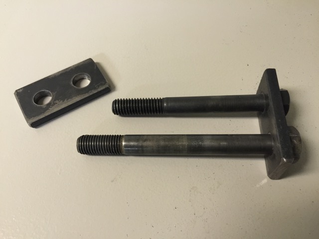

                  Nu är bilen hemma och mellanlandar lite, jag passar på med lite småfix. Det senaste fixet krävde att jag gjorde en sån här:

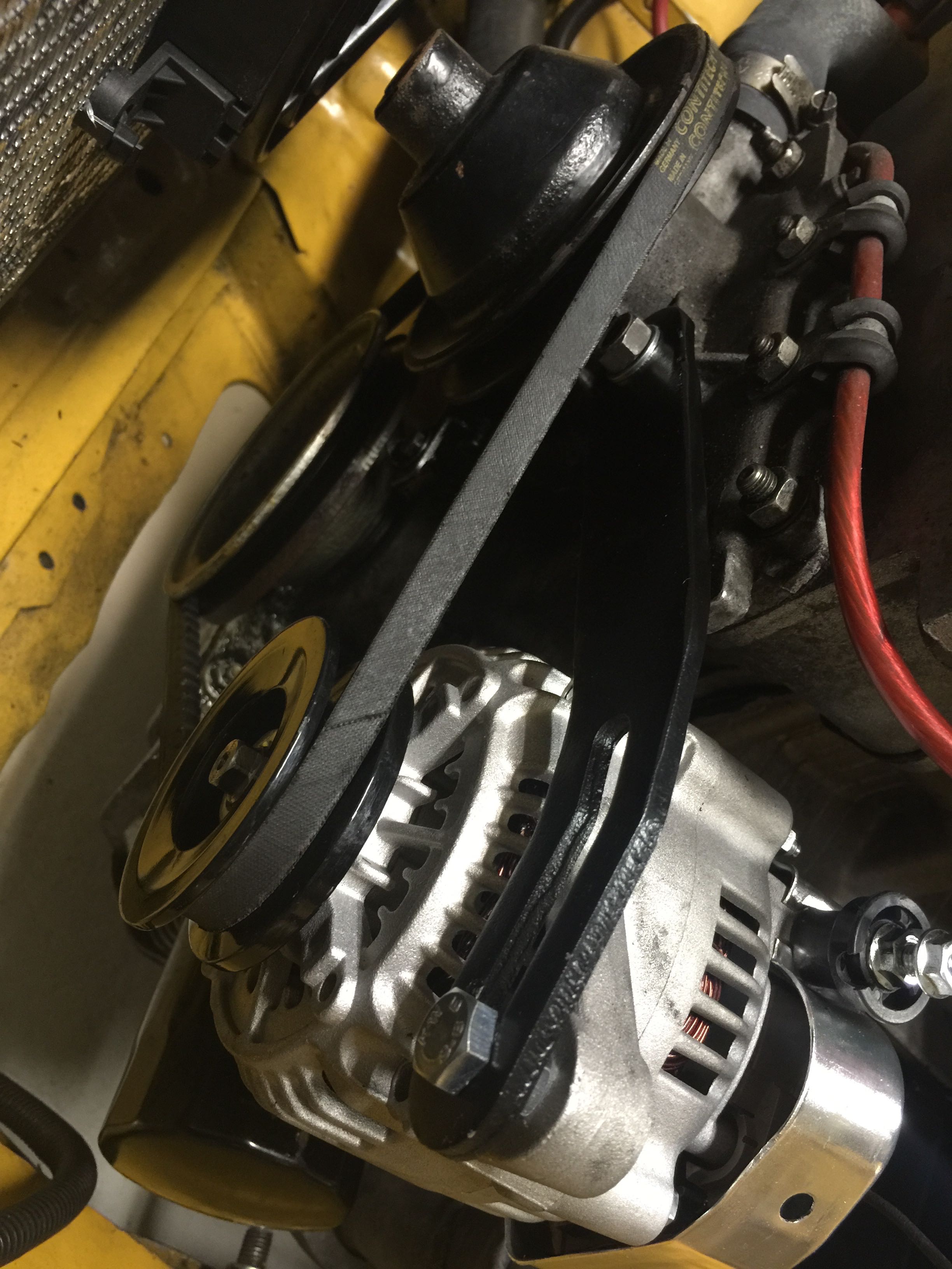

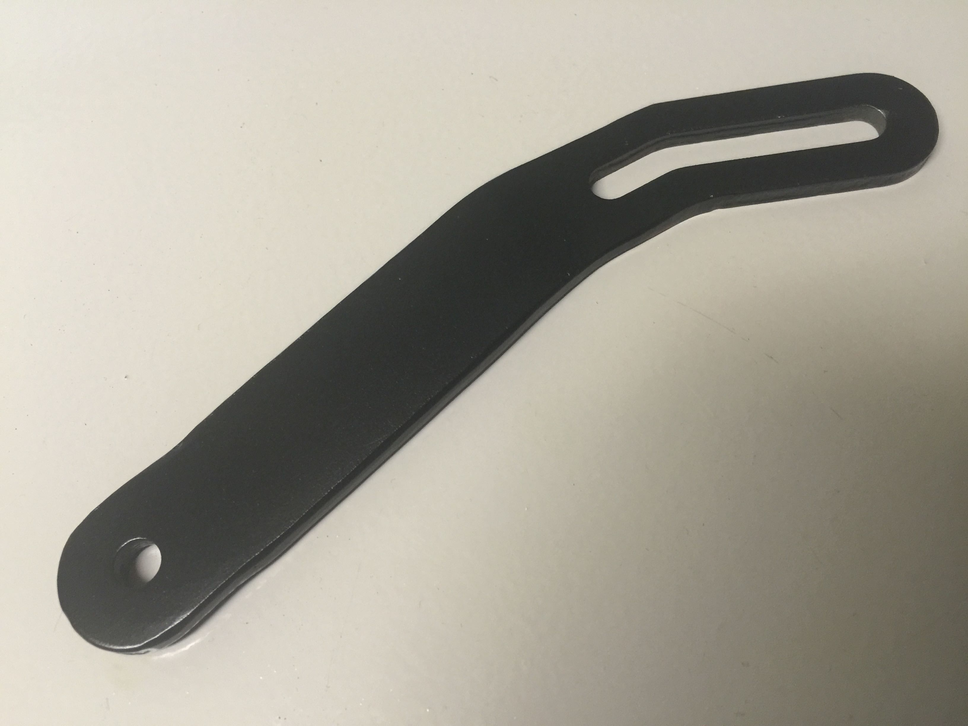

                          Idag kom Aris på besök med en förlängd spännararm till den nya generatorn!
                          #45203
                            Så har tjusigt blev det på plats…

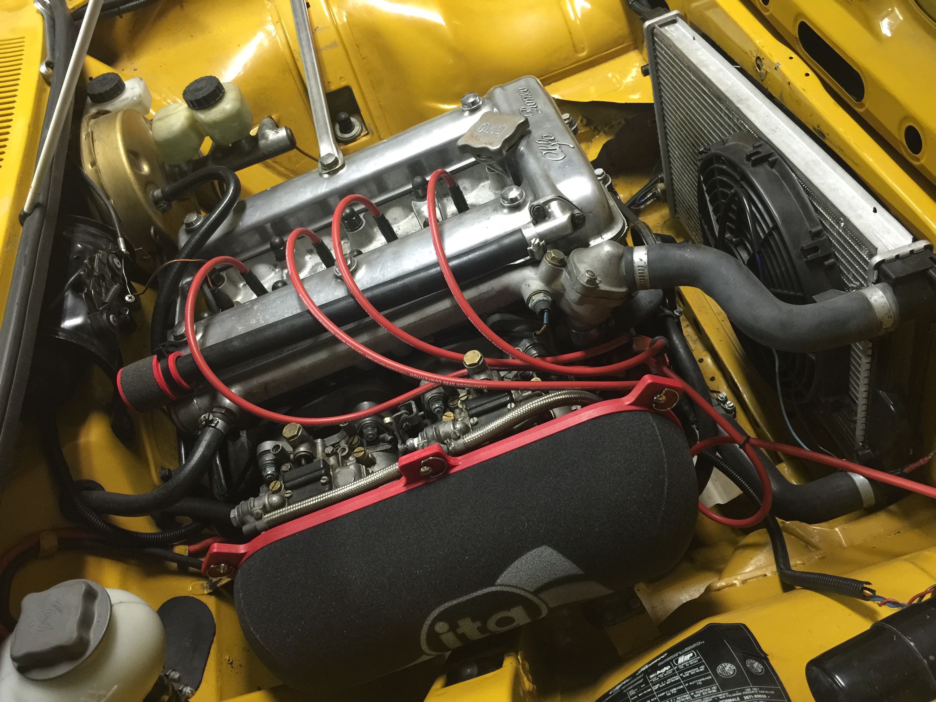

                              Nytt luftfilter med ny basplatta har det blivit också…
